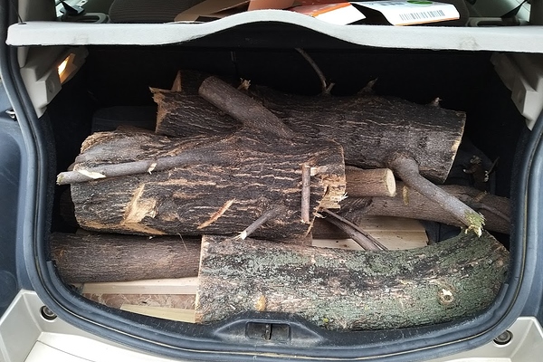

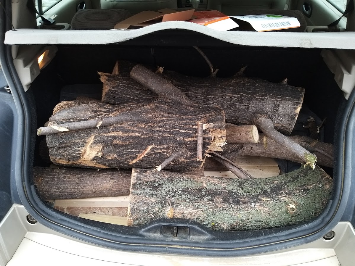

Yo, lo de recoger la madera de las podas, me parece una muy buena idea, sobre todo para el torno, y más si uno es un principiante y necesita madera para practicar. Encima, la madera verde se tornea super fácil.
A mi me da un poco de apuro, pero luego veo el maletero lleno de madera gratis, y se me pasa ![]()
El paraiso en tu maletero!!
Pero… vas con una sierra eléctrica en el bolsillo??
Que buenas maderas!!!

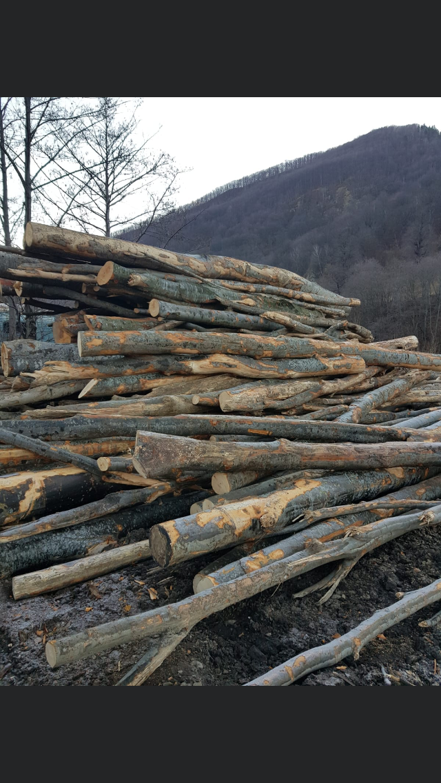

Pues aquí en mi pueblo, después de el fiestorro que se pego la “Gloria”, tenemos pinos cortados para dar y regalar…
el ayuntamiento los dejo en un descampado para que la gente se auto sirviera para leña…
Así que si alguien de Barcelona quiere pino, que se pase por mi pueblo…

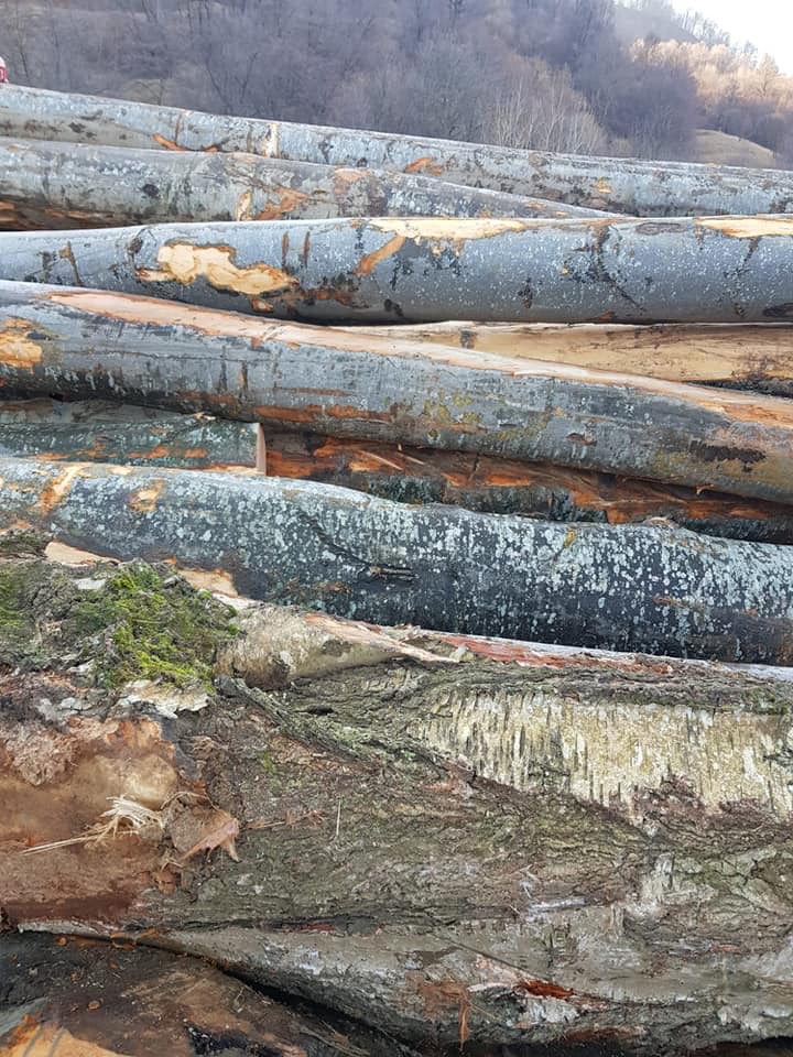

La madera que llevo ahí creo que es acacia del japón, o sófora. Pues resulta que hay que tener precauciones con ella:
“- Propiedades medicinales: todas las partes de la planta contienen un principio purgativo tan activo que incluso, torneando la madera se pueden sufrir cólicos. Si las hojas que caen en Otoño lo hacen en agua de estanques, vuelve esas aguas laxantes.”
te cagas, y nunca mejor dicho
con eso te haces una cabaña!
Pues toda esa haya va al fuego…
La gente la emplea para las chimeneas de leña.
