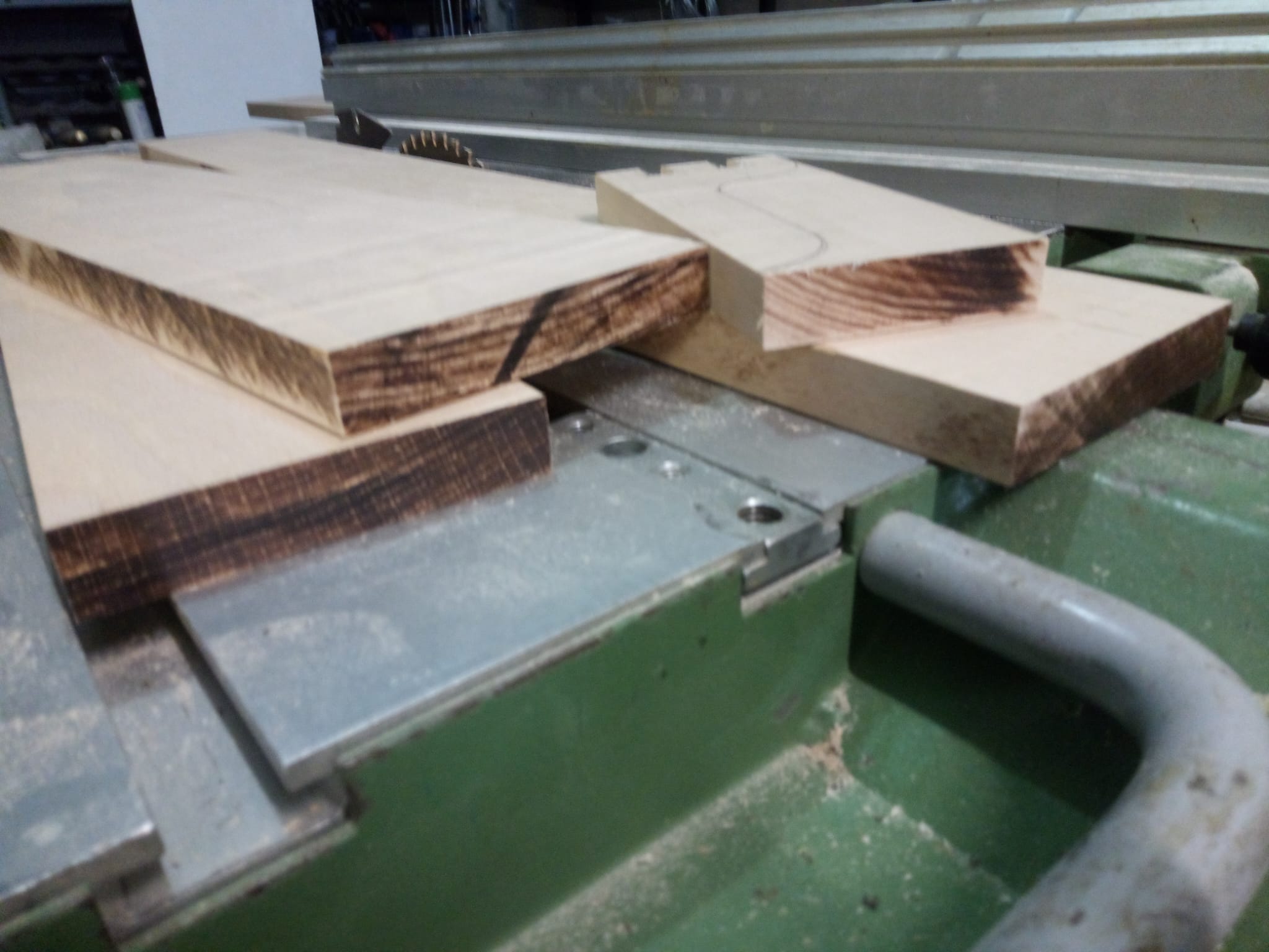

Se me ha presentado un problema y agradecería si alguien me puede ayudar.
Estoy trabajando con haya y se me queman los cortes. ¿Será culpa de la sierra? ¿culpa de la madera? ¿de las velocidades? o del carpintero (yo).
Gracias de antemano.
Que quemes tanto al través como al hilo parece que el disco no está afilado, o que si estás utilizando la guía o el carro no hay paralelismo con el disco.
Disco no adecuado y o falta de afilado
De acuerdo con todo lo anterior y añado, posible disco afilado muchas veces y ya tiene las plaquitas practicamente iguales al espesor del disco, con posible resina cristalizada por el calor, pegada al cuerpo del disco
Muchas gracias por vuestras opiniones. Las comprobaré.
