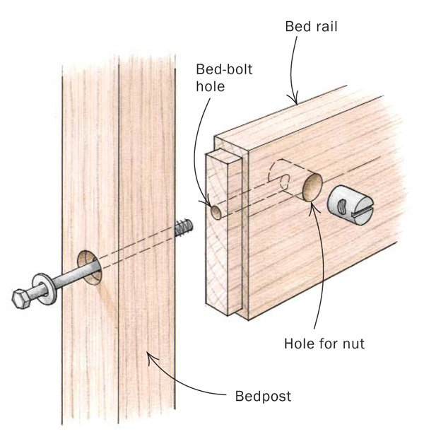

Si quieres hacer toda la litera desmontable,lo mejor es utilizar tuercas embutidas y tornillos metricos,los tornillos embutidos en madera no vanbien para montar y desmontar,ya que al final se aflojan.
No hace falta pegarlas. La propia tuerca ya hace bastante fuerza contra la madera una vez la aprietes. Tienes varios modelos y todas funcionan decentemente.

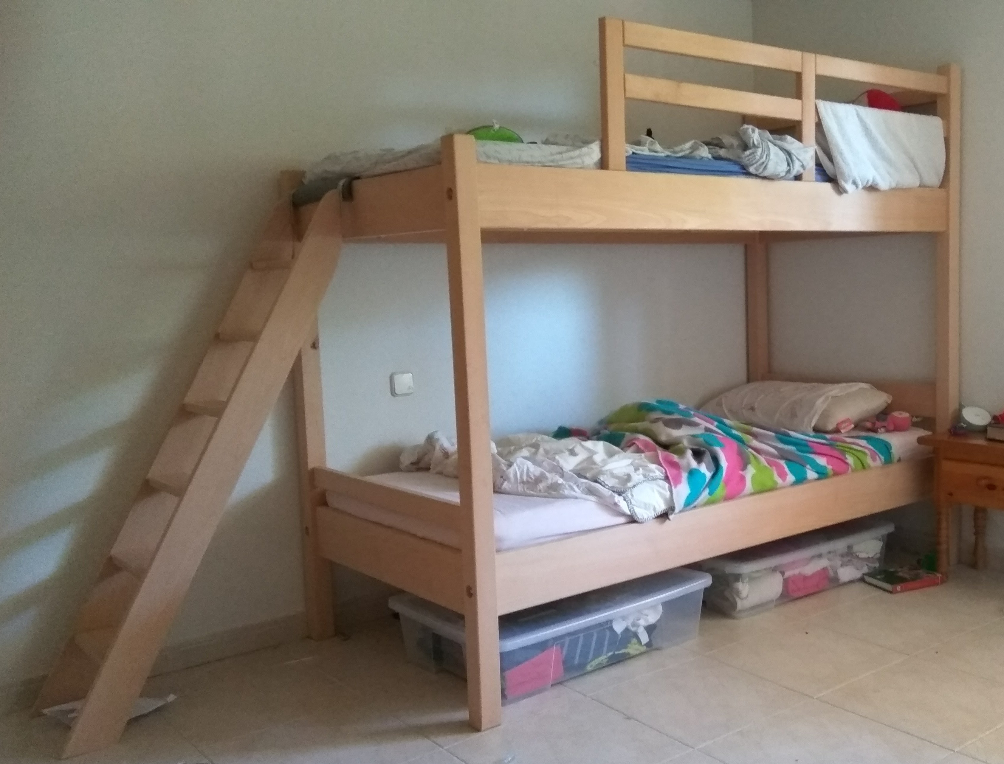

En casa hemos hecho una cama y una litera para los niños, y en los dos casos hemos usado haya para toda la estructura y “bed bolts” para las uniones (supongo que es lo mismo que las tuercas embutidas que decía @virutasibz). Más o menos como esto:
Qué guapa te ha quedado!
Qué altura hay desde la litera al techo? a raíz de un post hace unos días me he quedado pensando en hacer una en casa y no sé que altura sería aceptable. Los techos de mi casa están creo que al límite legal.
