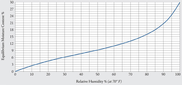

Con 80% de humedad en el aire, la madera estaría en 16% (si tiene tiempo suficiente para llegar al equilibrio, claro). Al 60% la madera estaría en 11% de humedad. Con ese cambio, una tabla de 20 cm de ancho se quedaría en 19.8 cm más o menos.
Puedes hacer el cálculo en esta página, poniendo la especie de madera, humedad inicial y final y la medida:
http://www.woodbin.com/calcs/shrinkulator/
La relación entre humedad relativa en el aire y humedad en la madera varía un poco con cada especie, pero a 21C es generalmente así:
Los posibles problemas dependen de lo que vayas a hacer con la madera, claro. Salvo situaciones extremas (madera verde, o HR del 10% o cosas así), es mejor centrarse en que el diseño permita ese movimiento. En cualquier caso lo que interesaría es saber la HR que habrá donde vaya a estar el mueble o lo que estés haciendo.

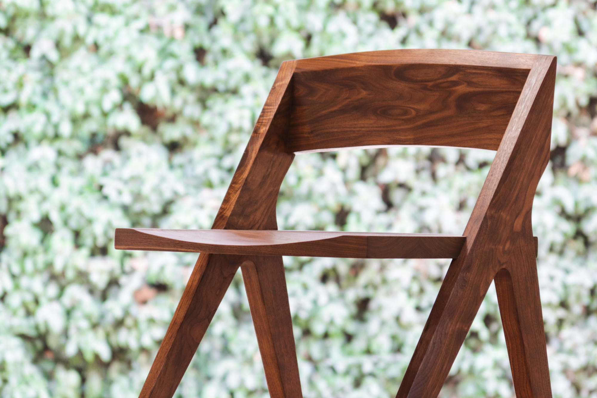

Los tablones tienen un grosor de 5cm y un ancho sobre 30. llevaba 2.5 años secando.
Lo que voy hacer es unas sillas como esta:
Contando que la humedad dentro de casa es mucho menor cual seria la manera ideal de proceder?
