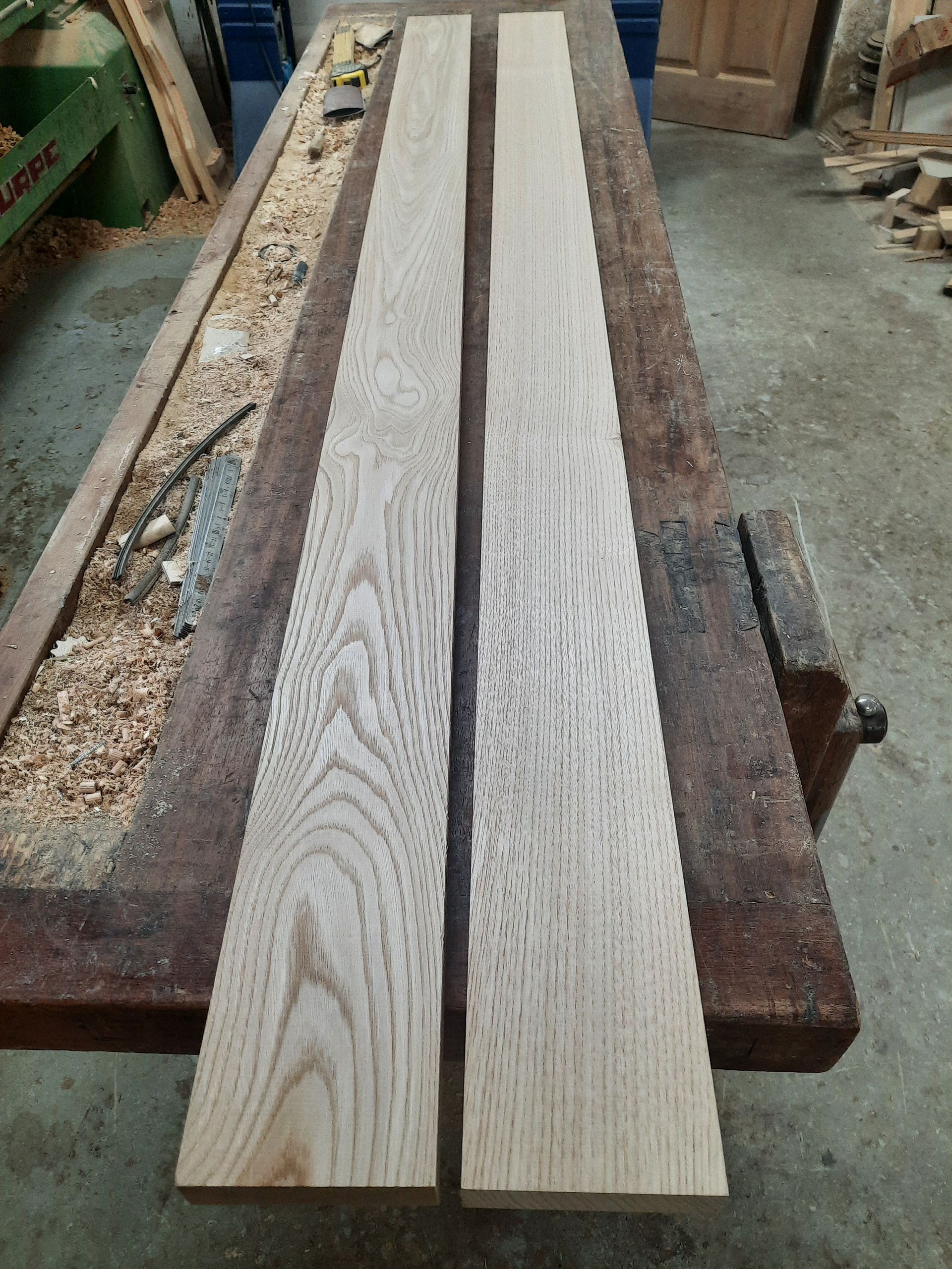

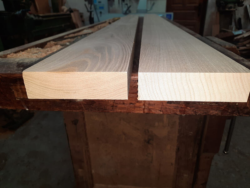

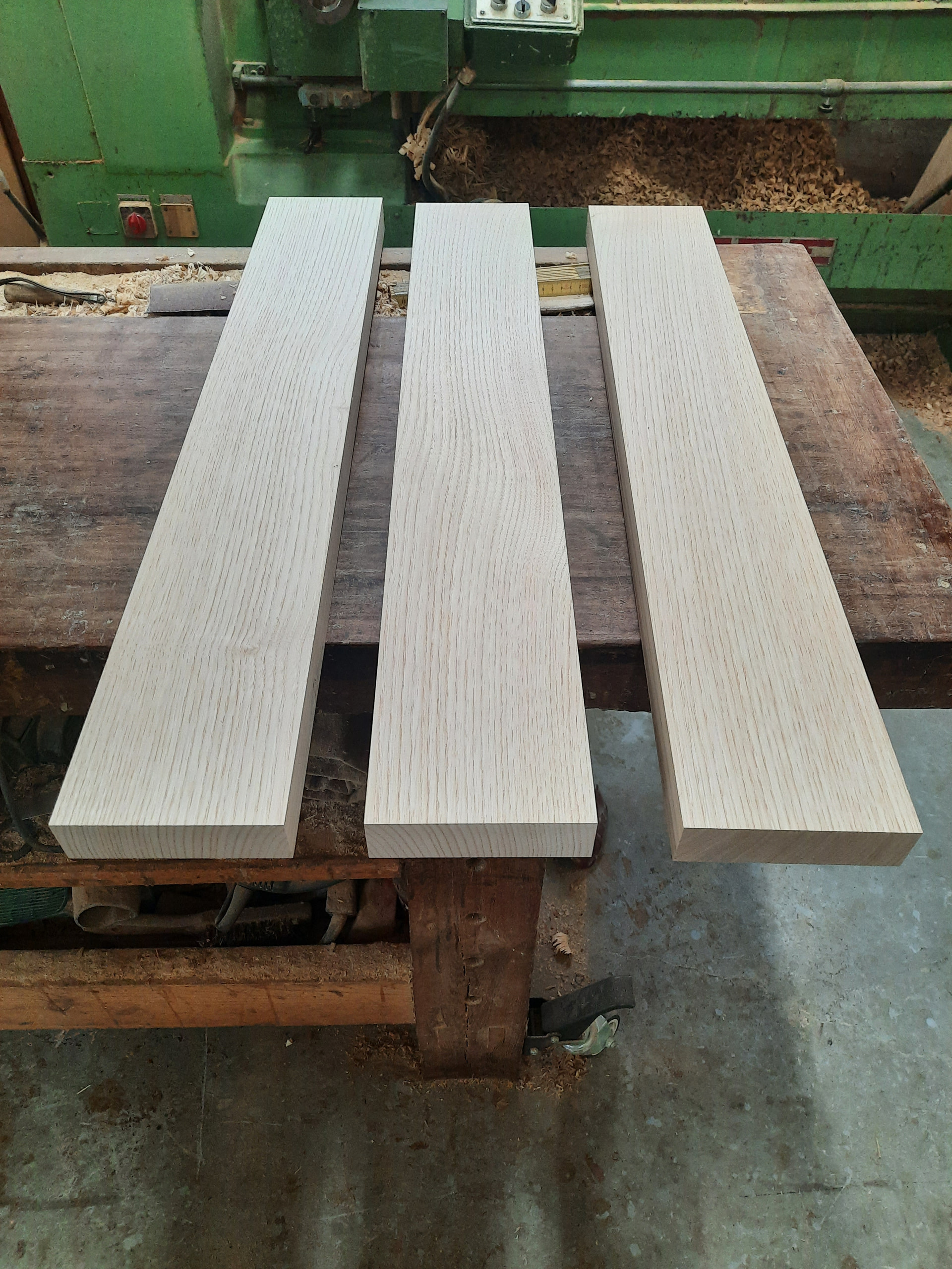

Fijaros en estos dos largueros, uno con corte tangencial y otro radial

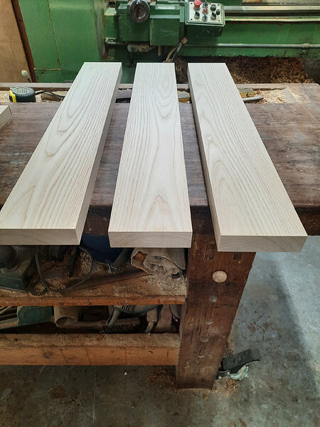

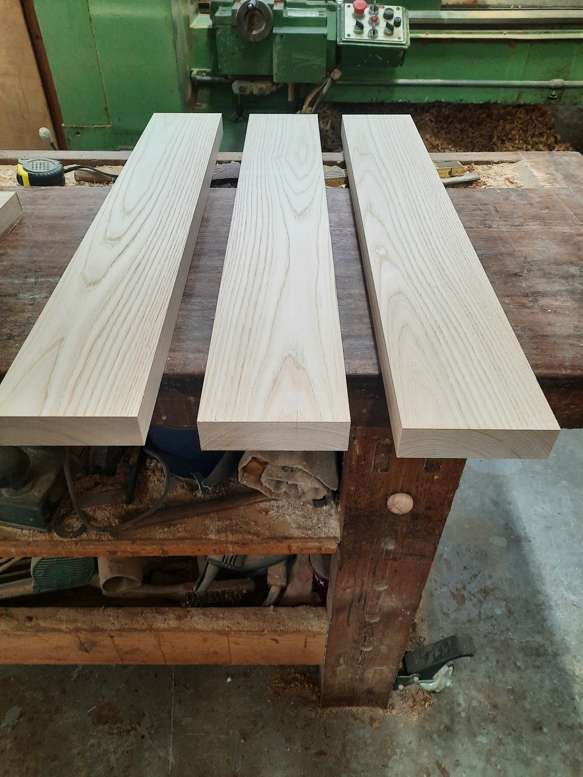

Y estos 6 travesaños, 3 radial y 3 tangencial
El corte radial genera barras mas estables pero el veteado que saca el corte tangencial es mucho mas bonito.

Tengo tablas de corte radial cepilladas de muchísimos meses atrás y siguen prácticamente perfectas y sin deformaciones. El corte plano es increíblemente inestable, siempre va a deformarse de mil maneras y además, en las maderas donde los rayos medulares sean notorios nunca van a mostrarse. Hoy día, salvo excepciones, hay que morir al palo del corte plano, pero yo lo evito siempre que puedo.
Prefiero el radial un millón de veces, no solo por la estabilidad, sino que me parece muchísimo más bonito que el corte plano. Incluido un corte no puramente radial donde no se muestran los rayos medulares, como en las fotos del post.

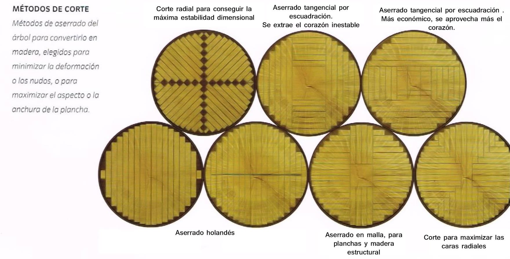

No creo que nadie sierre tronco radial tal como esta lq cosa. Cuando ves como en este caso tabla radial es porque el aserradero ha llegado al centro del arbol sacando tabla y ha tocado una tabla de esa zona y al quitar el corazon pues queda un tablon radial pero no porque el aserrado haya sido radial sino porque toco asi.
Normalmente el aserradero comienza sacando tablq delgada, de 1 o 2 cm y a medida que va bajando va aumentando grosor. Cuando llegan a corazon suelen sacar viguetas o tablon de 8 cm, a menos que sean rollas especialmente buenas que entonces el aserradero, dependiendo de su demanda decidira que espesor sacar para venderlo a un precio especial.
La tabla radial no se ateja, pero si cambia de espesor de un lado a otro, merma mas en la zona cercana a corteza que en la zona cercana a corazon

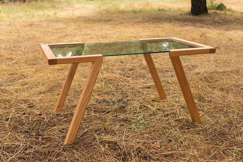

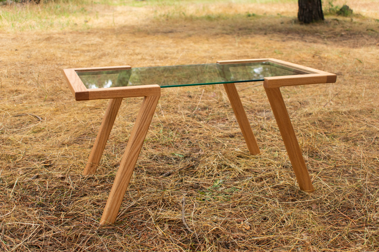

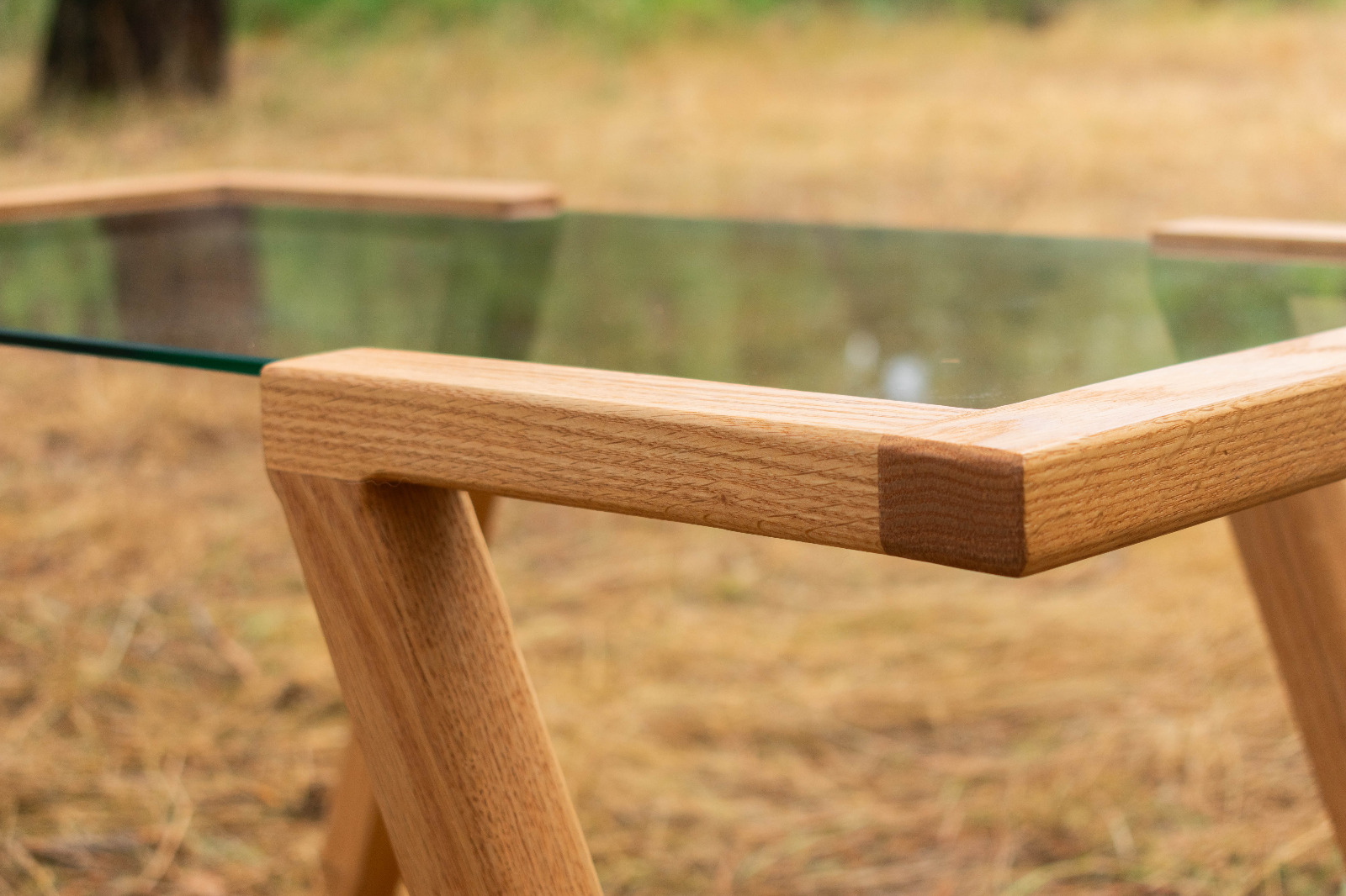

Esta mesita fue de las primeras cosas que hice, y la elección de las maderas fue aleatoria, la habria elegido ahora más radial, se aprecia poco en la foto pero habría quedado mucho mejor si fuera todo radial. A ver si luego puedo poner alguna foto que se aprecie mejor

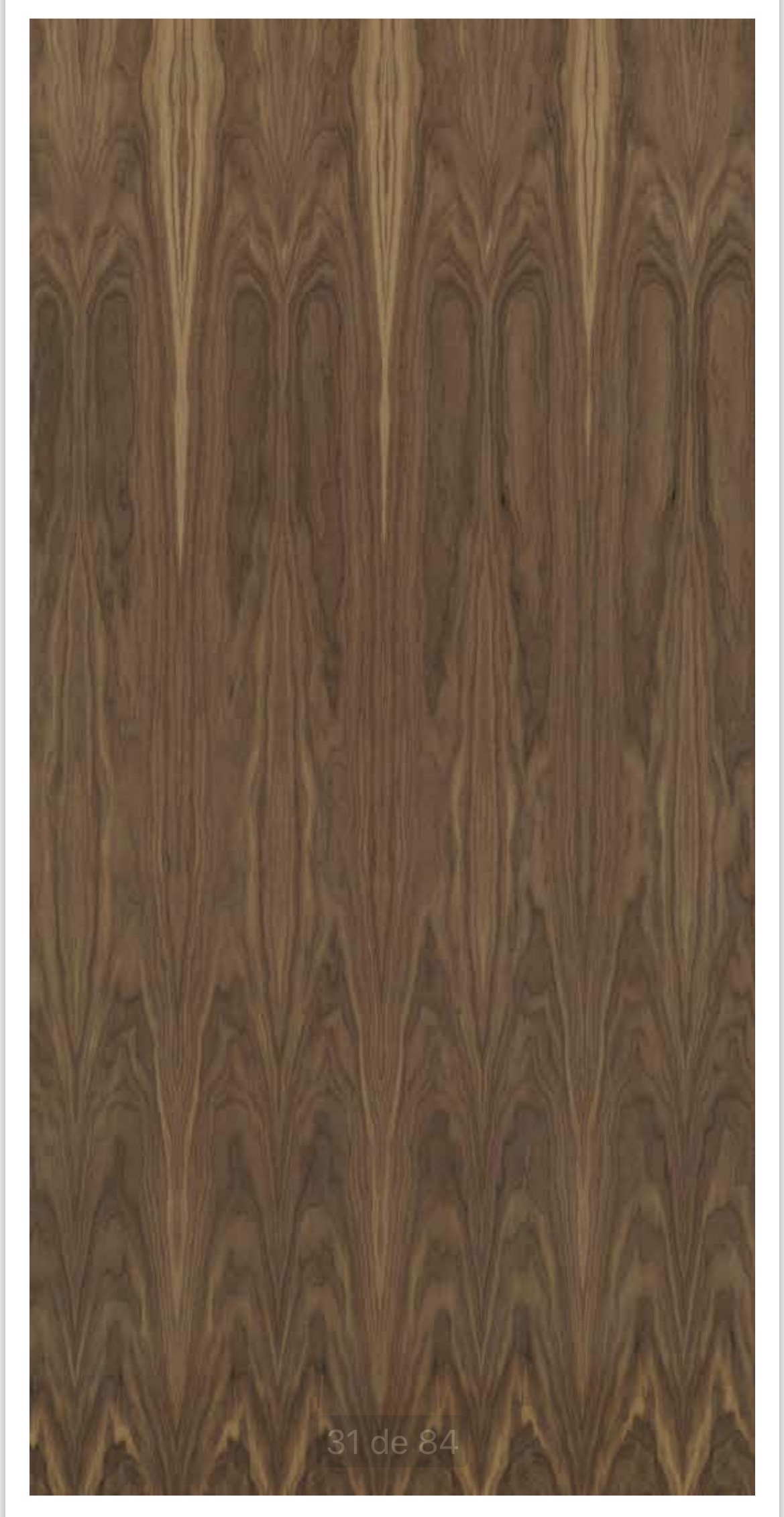

La mayoría del abedul que se usa en caras de contrachapado es desenrollado. El maple también hay desenrollado. En otras maderas como roble o nogal solo la hay a la plana, que se corta en láminas muy finas que luego se cosen para hacer la medida del tablero completa. A la hora de juntar también hay varias opciones, una de las habituales es bookmatched, en la que se le da la vuelta a una chapa si y otra no y queda la veta simétrica, como si fuese un libro. También las hay en las que las ponen todas seguidas, o en las que se busca alternar chapas para que no se repita el patrón de la madera. Y dentro de cada una hay calidades, por nudos, espejuelos, marcas de insectos… y también por el ancho de cada lámina, cuanto más anchas, más cara. La chapa fina es todo un mundo. Yo sé lo justo, pero en USA hay un negocio enorme alrededor de esto

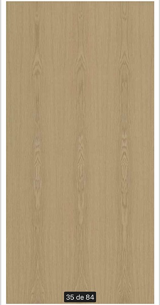

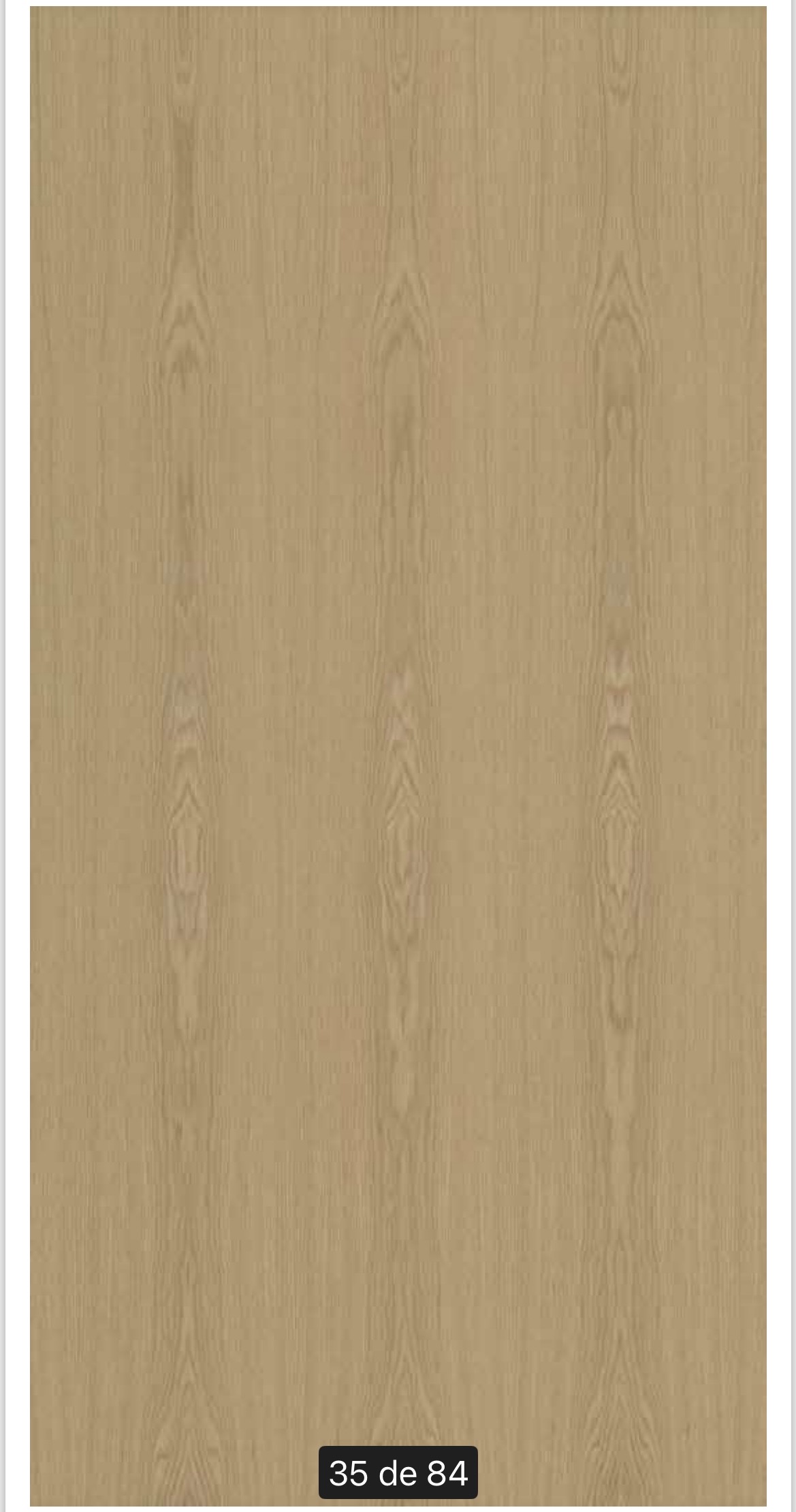

Esto es desenrollado no? Es roble blanco por eso lo digo
Y este si está sacado en láminas
En ambos casos es chapa a la plana, el segundo no sigue un patrón, le llaman missmatched, y el primero se ve como a veta es simétrica, eso se busca intencionadamente, sería un quarter cut booked matched

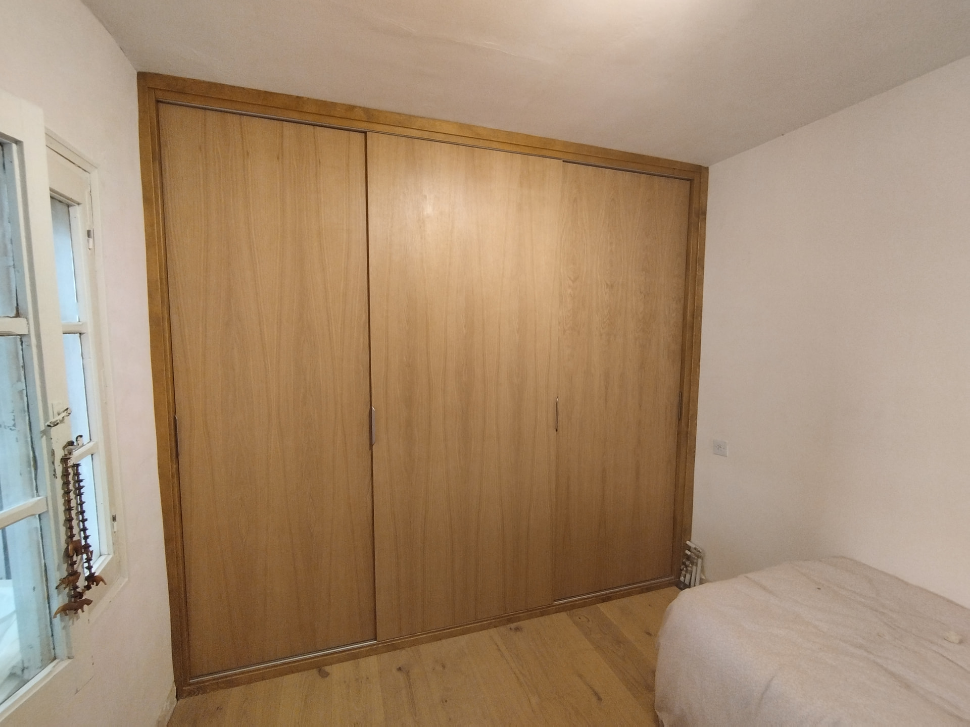

Ah pues pensaba que era desenrollado tipo sacapuntas. Puedes poner algún ejemplo para diferenciar cuando es desenrollado y cuando no?
Porque como en el tablero se ve como en forma triangular y todos seguidos da la sensación de que si es desenrollado, ya te digo, yo pensaba que si, sin tener ni idea claro

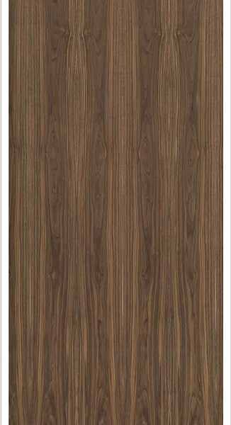

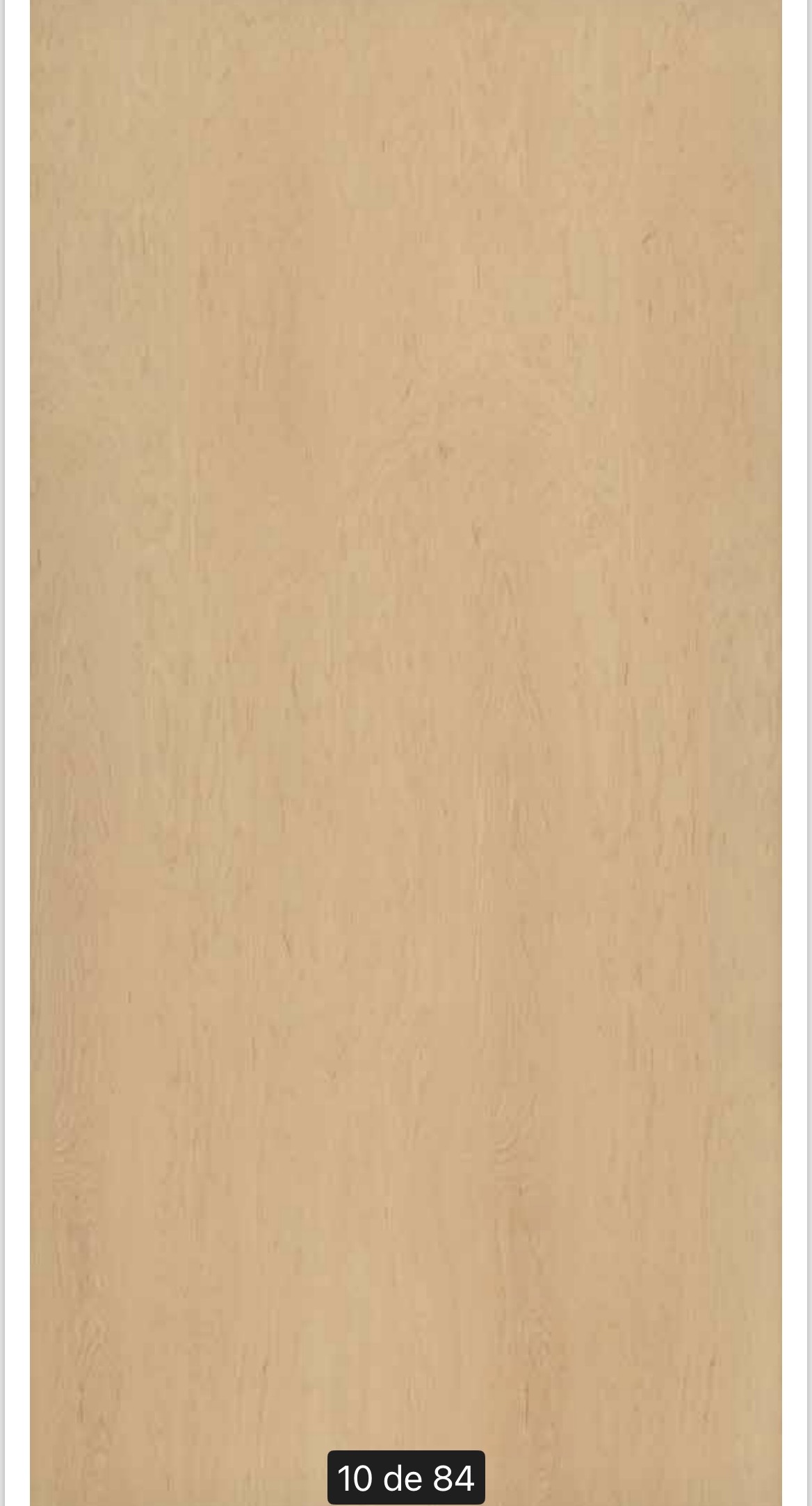

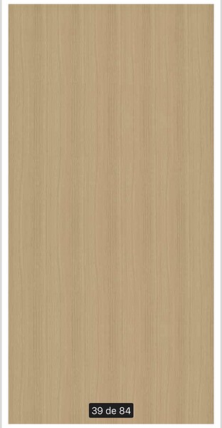

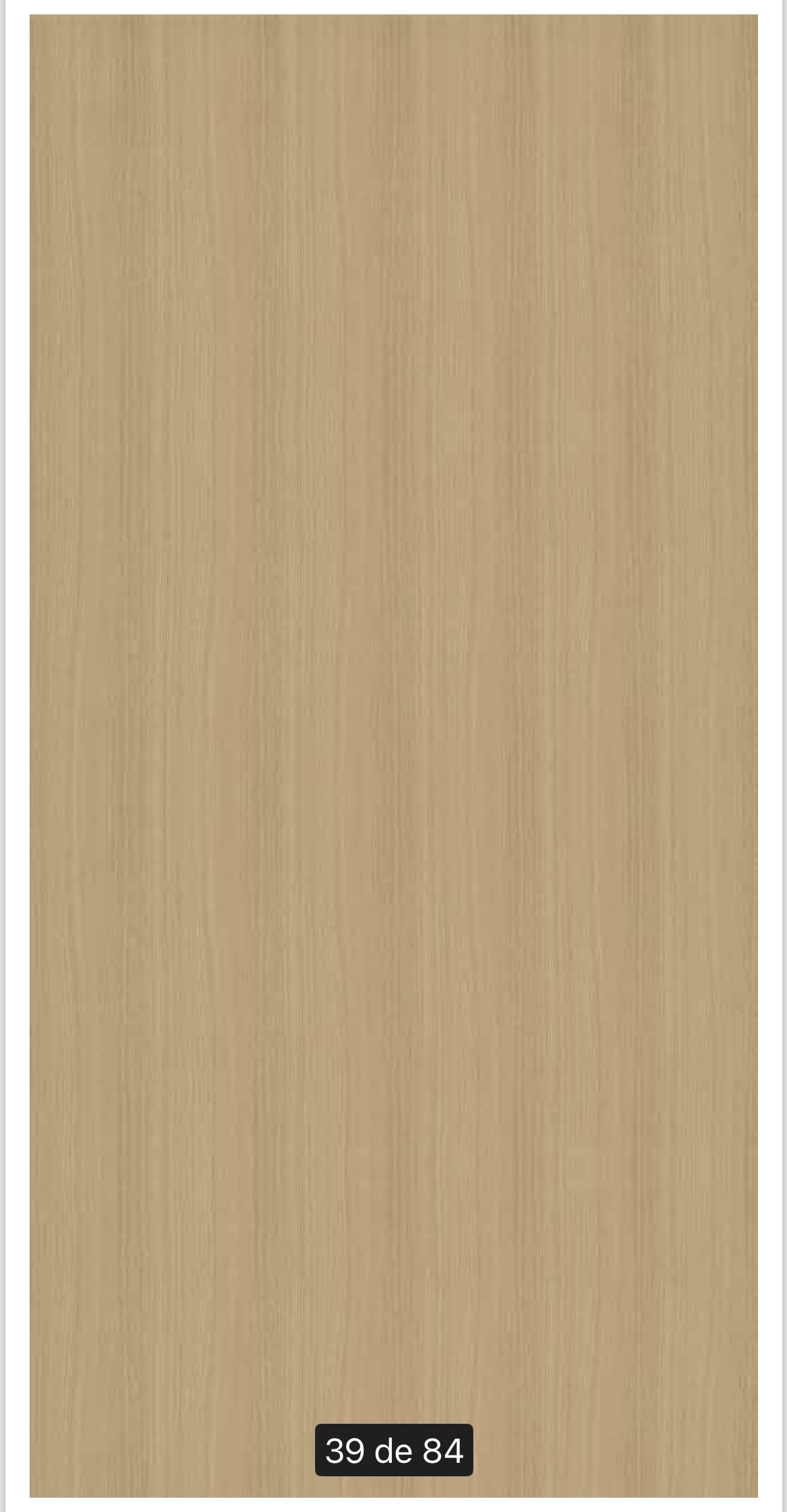

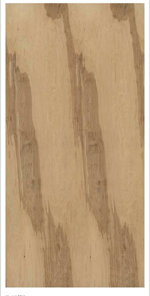

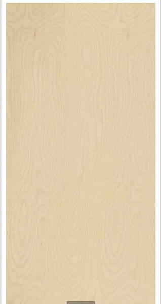

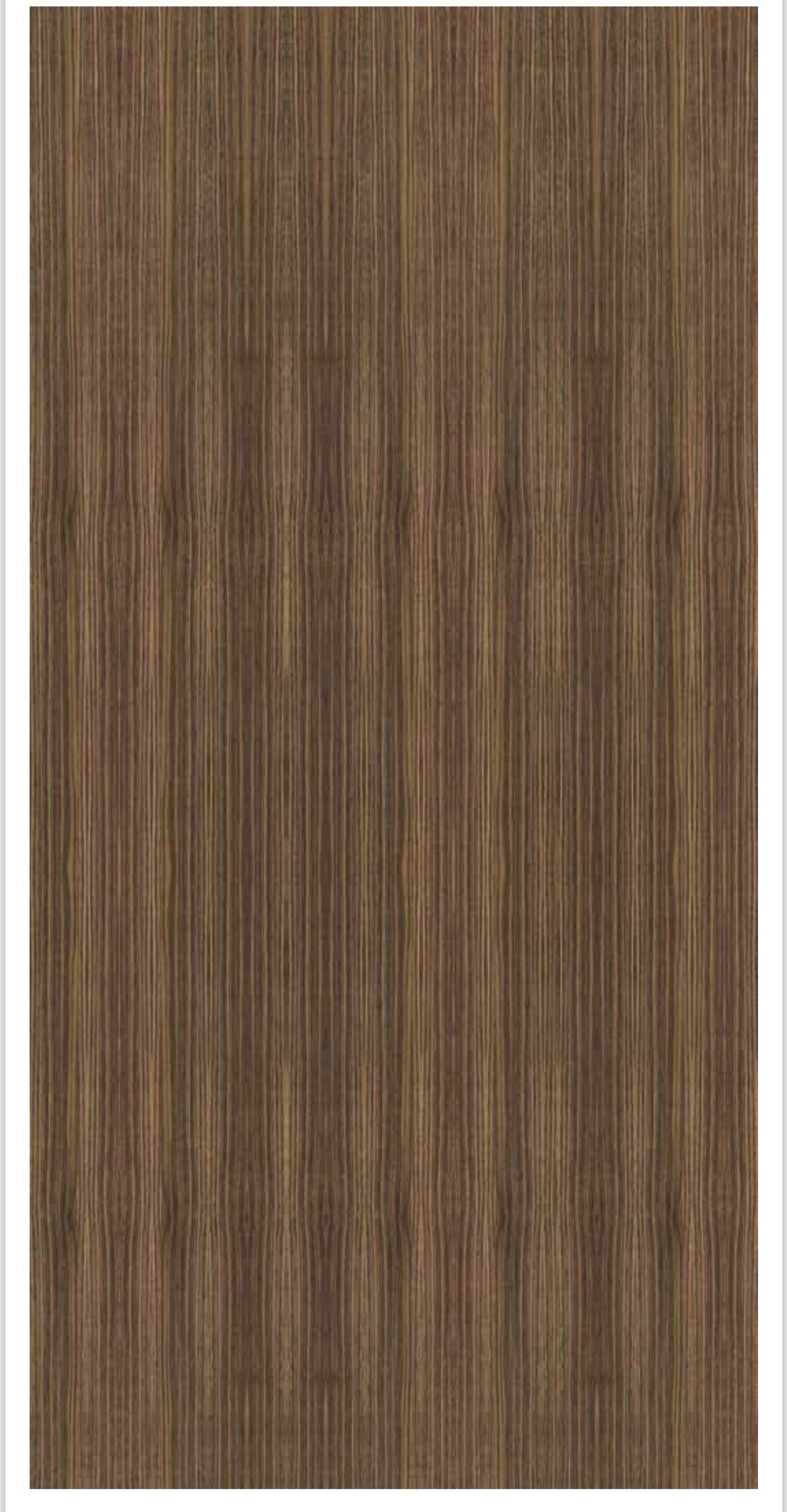

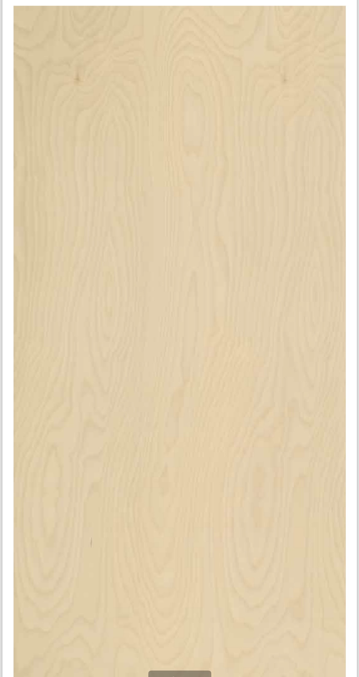

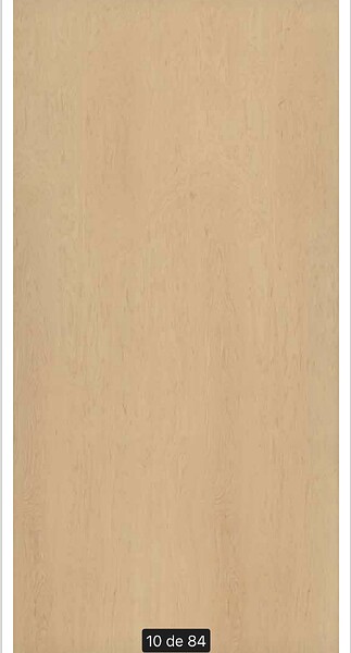

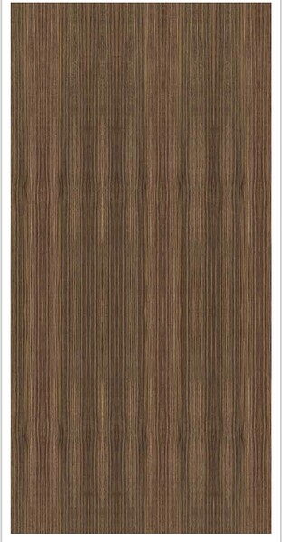

Son unas cuantas imágenes que son escabrosos de tableros reales:
Hay tres que son de desenrollo, dos abedules y un maple. Y los nogales y los robles a la plana. Tanto en nogales como en roble hay dos rift( veta paralela) y dos quarter ( con mucho más dibujo). Puedes ver que una de los robles se parece a la puerta que has puesto
