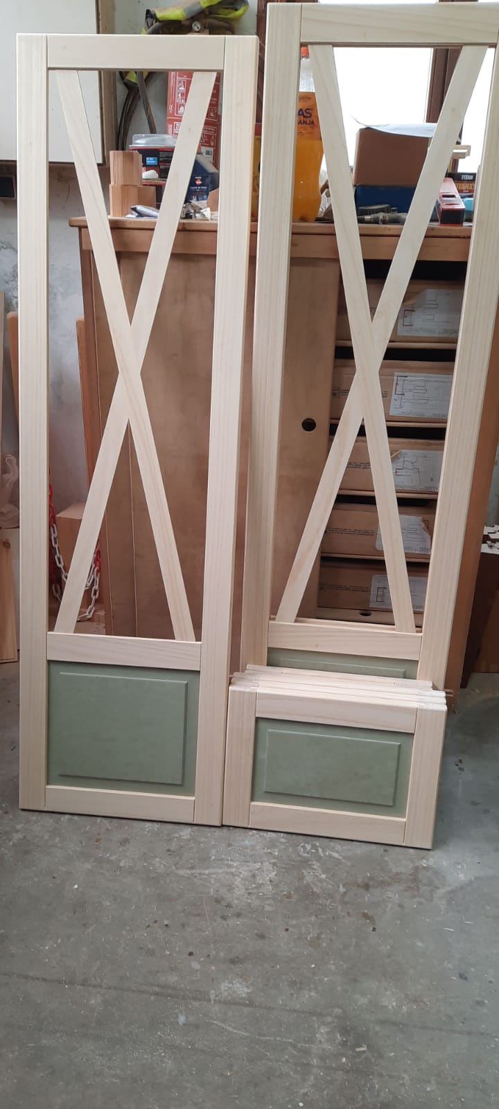

El cliente no lo quiere @Brico . Se lo he propuesto pero no lo quiere. Le he propuesto hacer la puerta que quiere partiendo de una lisa comprada y haciendo en cnc los plafones y vidrio pero nada…

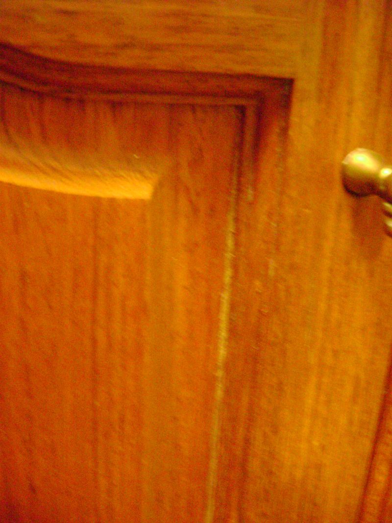

Lo he intentado pero ha sido inutil. El cliente quiere madera a pesar de estar advertido que en los entrepaños o plafones al haber movimiento en la madera por cambios de temperatura y humedad le va a salir una grieta o incluso va a tener que retocar la laca con un pincel

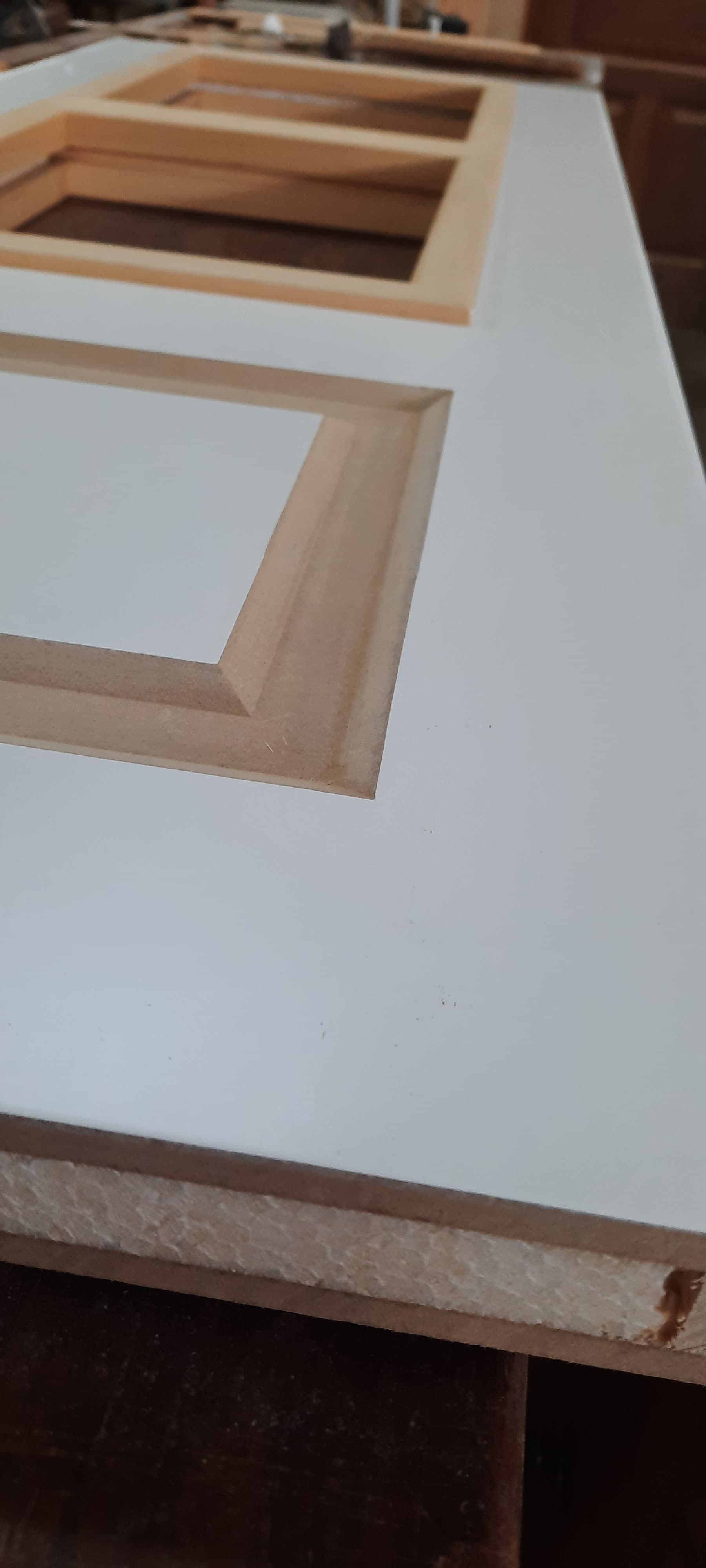

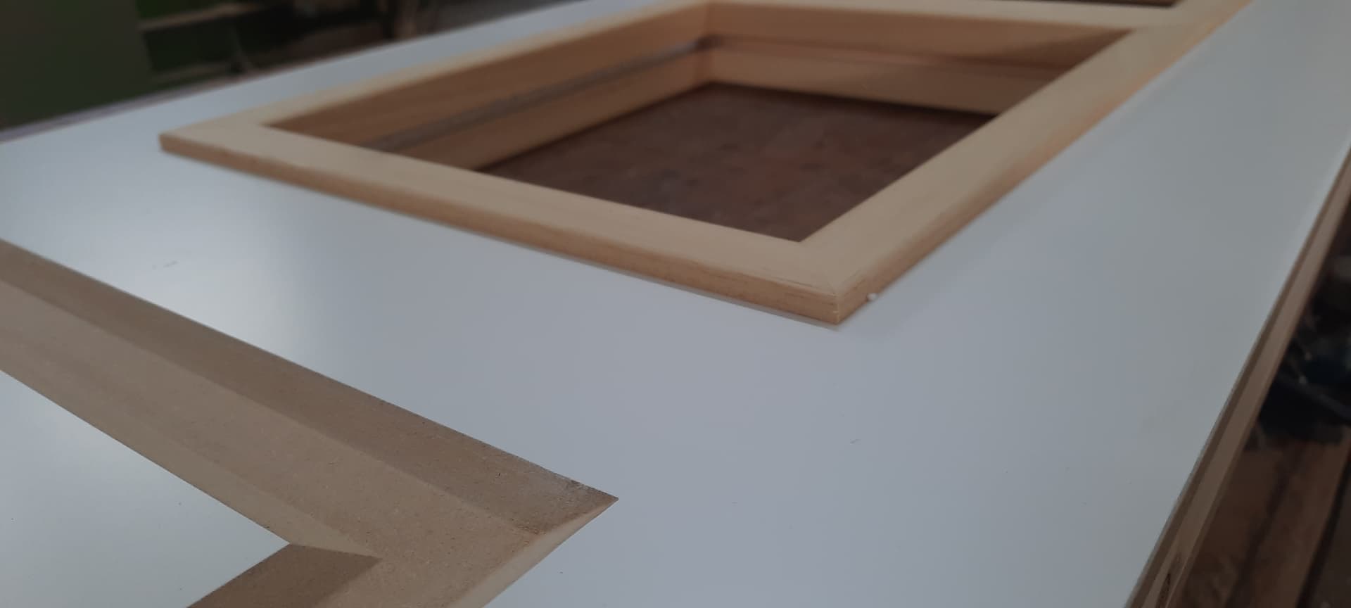

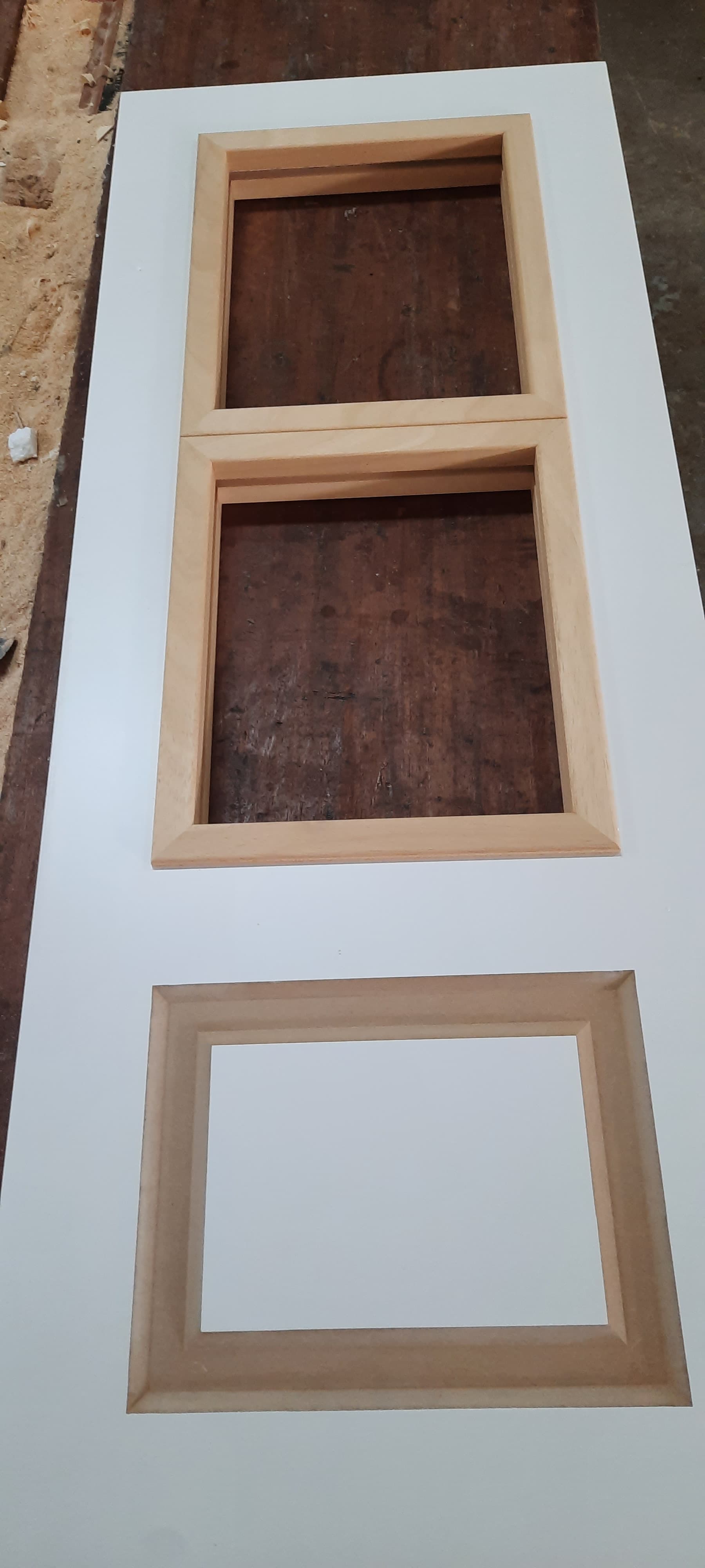

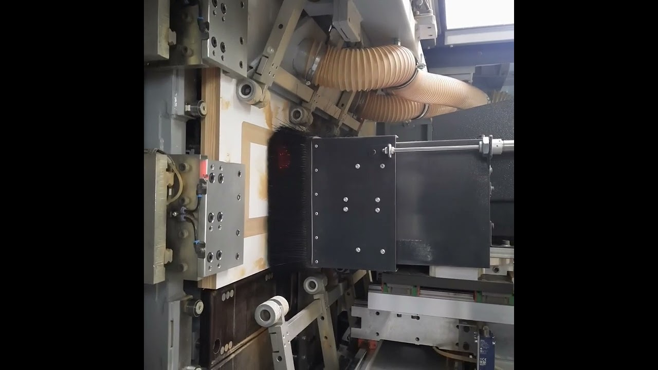

Grabe un video del cnc haciendo un plafonado y recortando para el vidrio. El plafonado lo hago con tres cambios de herramienta.
La primera hace el fresado con una fresa de unos 50 de diametro. La segunda fresa hace las esquinas con un diametro menor. La tercera fresa es una fresa en V que limpia la esquina hacia arriba dejando el plafon cuadrado

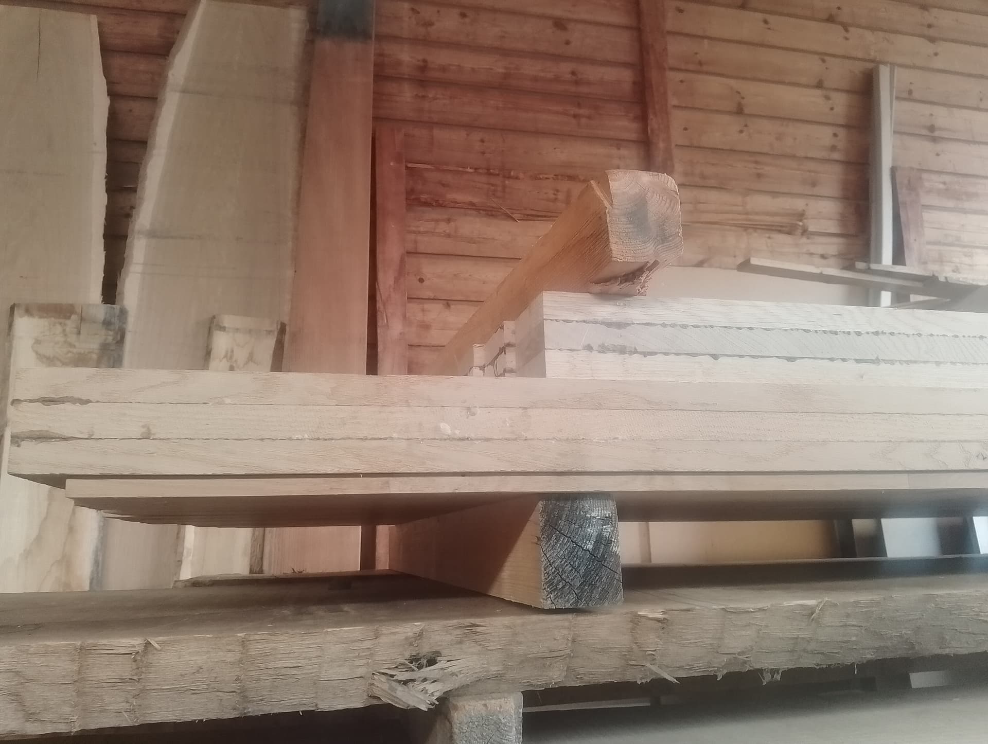

esto es cerejeira
ahora si no entra en razón, usaría guatambu (no se si se consigue por España) es bien blanco, muy duro y no suele deformar, por acá se usa mucho en mangos de hachas y palos de escoba.

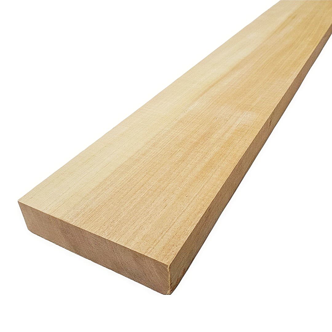

esta es una buena foto del guatambu
es una madera clara sin nudos, las hay mas blancas que en la foto y mas oscuras , muy compacta y no es muy cara por acá.

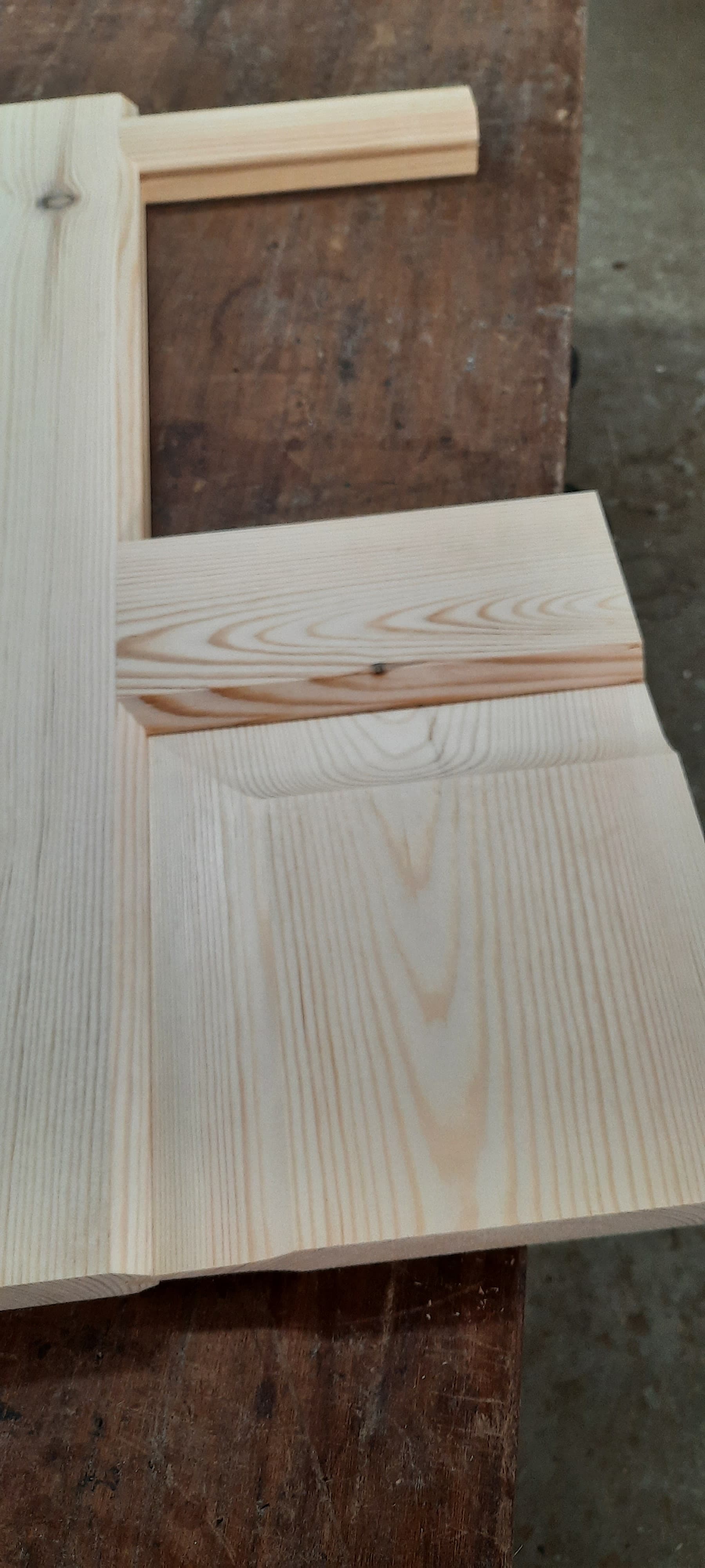

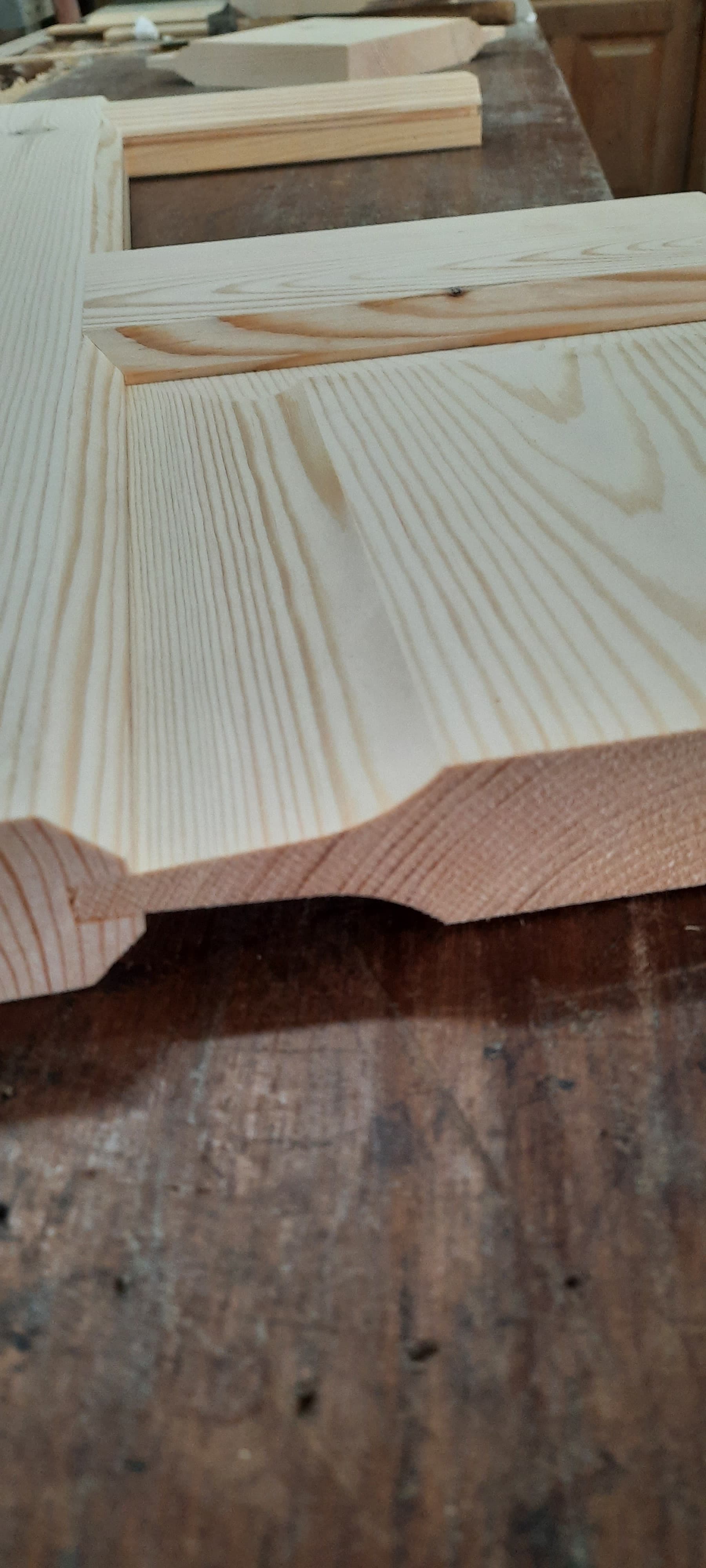

Pues si quiere pino, dale pino…

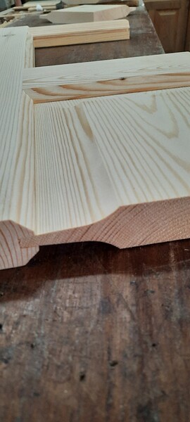

Cuando aconsejaste lo de la laca acrilica de Icro aproveché para “lacar” unas tapetas o jambas de esas con molduras de pino macizo del almacén
Ya las tenía pintadas de oscuro , Azul marino creo, y como decia, quedaba laca en el depósito de la pistola y lo probé, y quedo perfecto.
No veo porque no le iria mal a una puerta.
Eso si, pasasandole primero un tapaporo o algo blanco bien diluido que tiñe sin hacer capa a lós bordes de los plafones antes de montarlos, por lo menos disimulara la tira inevitable cuando menguarán.

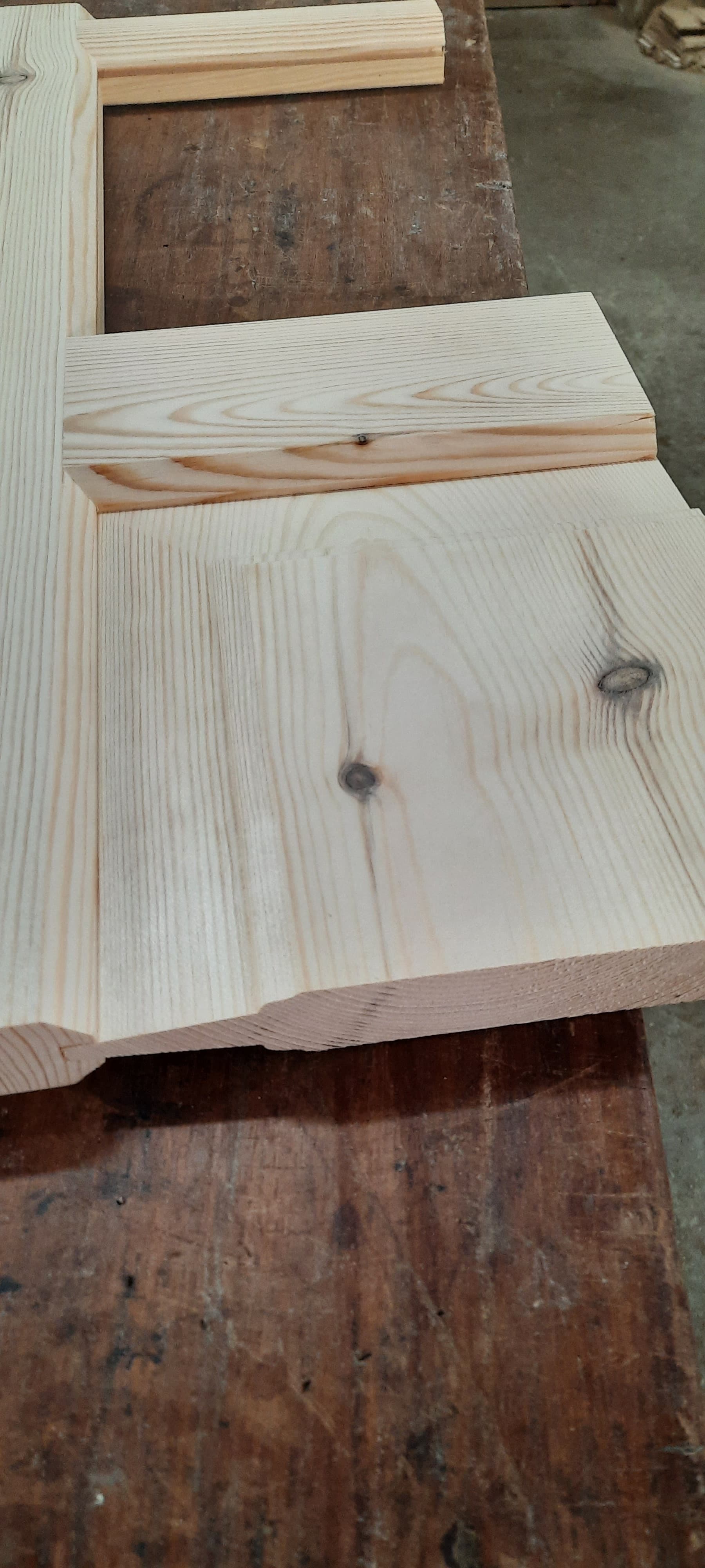

Yo suelo usar sapelly. Roble o castaño tienen una veta de primavera muy porosa y es muy facil que se marque, cosa que queda bonita si al cliente le gusta el efecto.
El pino marca también y es muy nerviosa, al igual que el haya, y es fácil que en entrepaños haga ranuras por mermas y dilataciones, también que las jambas atejen si son finas y lisas, lo malo de estas maderas es que también apolillan con cierta facilidad.
Una opción sería hacer los entrepaños de contrachapado, que es mucho más estable, lo malo es que en las molduras hay que aplicarle más imprimación para que queden más lisas.
Depende de la imprimación y lo opaca que sea, lo de que la madera sea oscura no le afecta. Yo suelo usar la de barpimo que para eso va muy bien
