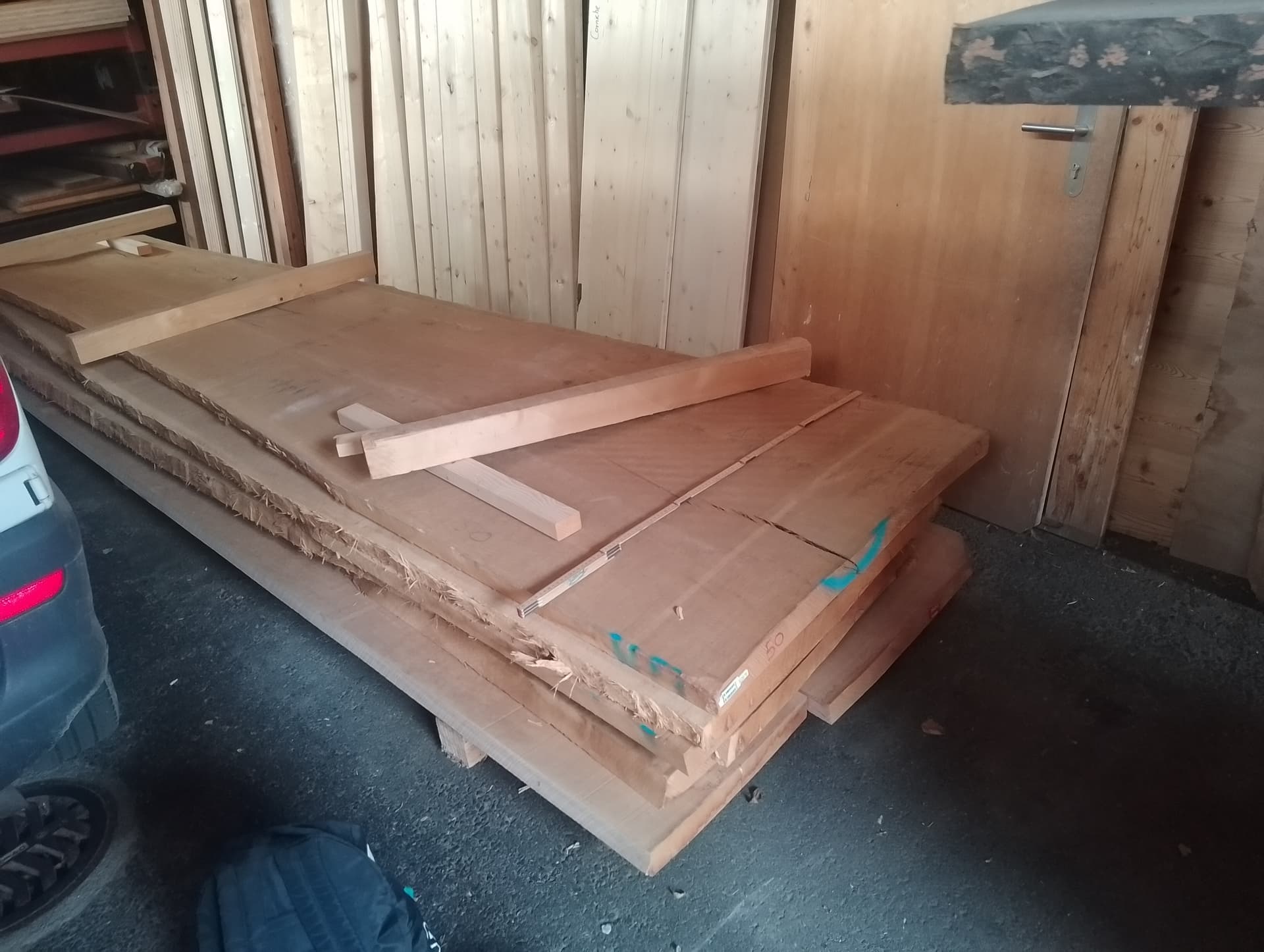

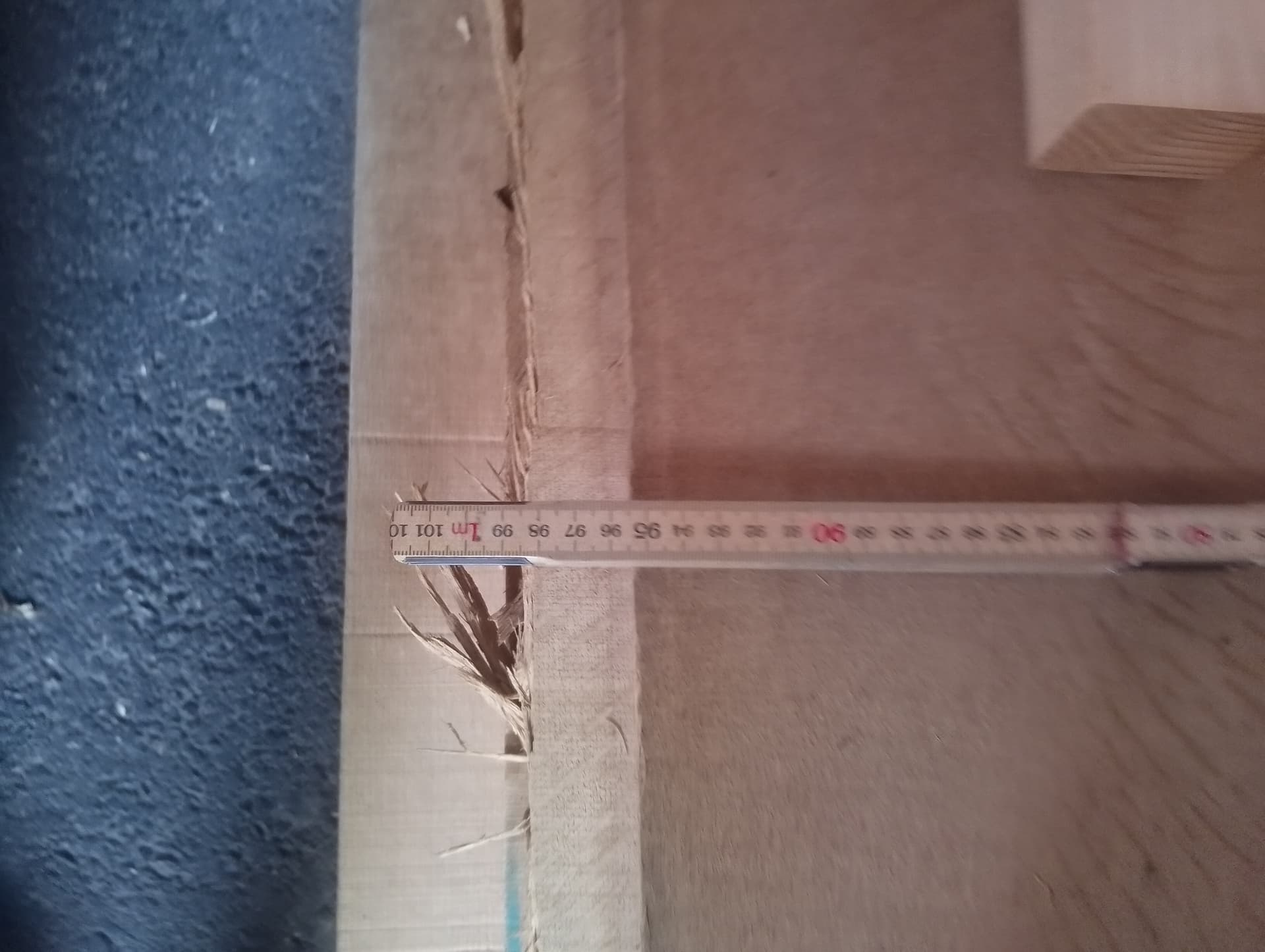

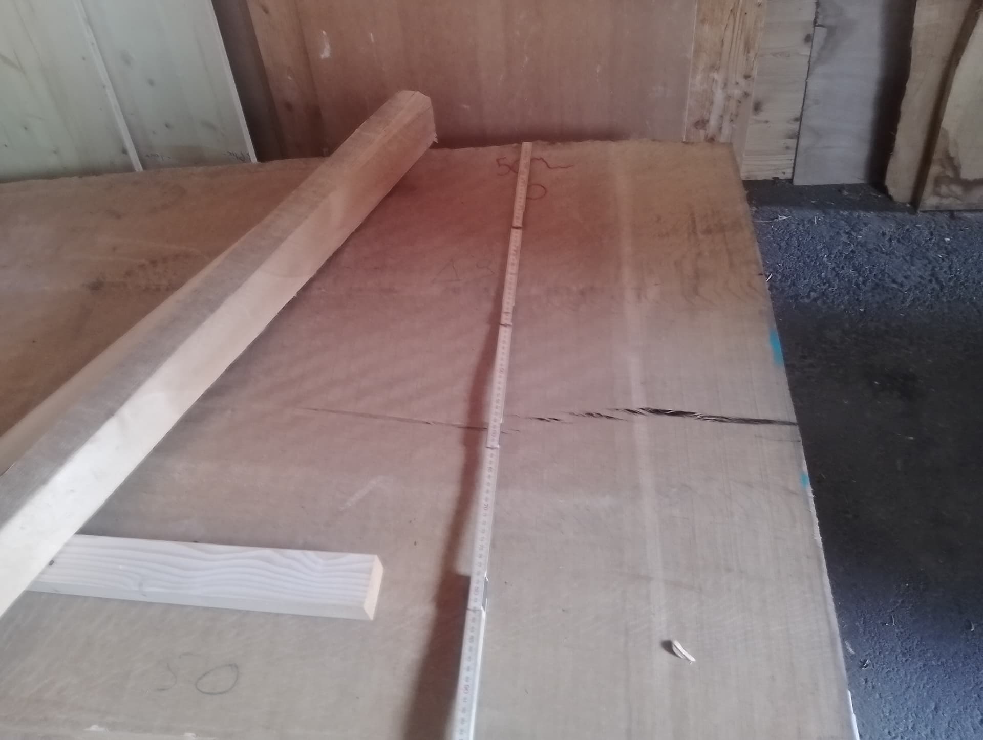

El roble es laminado, en tres piezas , venden las piezas así , a ver si te paso fotos con las medidas
El bosse creo que es de África
Unos tablones de roble , cinco centímetros de espesor y mirar que ancho
Me llama la atencion que a penas estan curvados transversalmente. A mi el roble que me llega es roble rojo y por ejemplo el de 50 de espesor, al cepillar y regruesar es dificil que te quede a 42 mm y eso deshilando a no mas de 15 cm…
