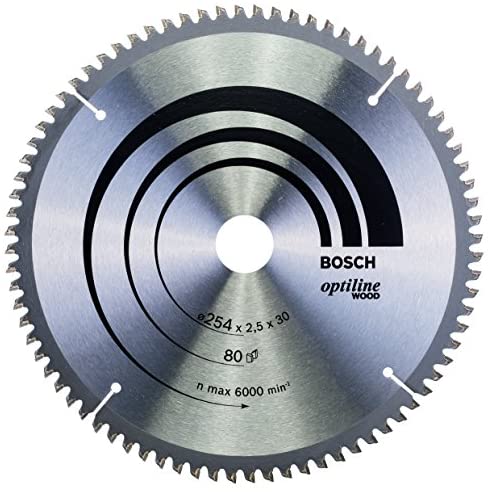

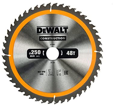

Hoy en dia chino no quiere decir malo…si pagas los chinos hacen la calidad que tu quieres,el problema es con los miles de productos que invaden el mercado sin ningun tipo de control de calidad y de muy mala fabricacion…las grandes compañias estan invadiendo el mercado con productos fabricados en China, yo tengo algun disco de primeras marcas fabricados en China,te muestro dos ejemplos.

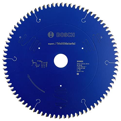

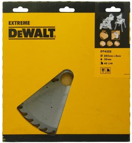

de los mismos fabricantes pero pata negra
