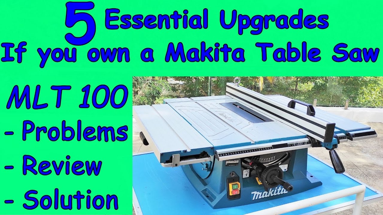

En este video se ve una reparación añadiendo una nuevo usillo y nueva rosca…así que se ve que es un problema común en esta máquina.
hoy he llevado al servicio técnico la sierra. La persona con quien he hablado esta de acuerdo con que es un fallo de diseño: Husillo de acero y tuerca de aluminio es una mala combinación. Me ha dicho que de engrasar nada de nada y con ningún tipo de lubricante, la única solución que se le ocurre es soplar con aire a presión el husillo y la tuerca para quitar el serrín después de cada uso. Le he dicho que es difícil, eso ya lo he intentado y es complicado pues no hay acceso sin desmontar…pues que le dé la vuelta y lo haga por debajo!. En fin… Volviendo a casa se me ha ocurrido una idea que pongo en vuestra consideración: ¿Y si coloco un tubo de plástico flexible desde el husillo/tuerca hasta el exterior sujeto con bridas o similares?… Aplicando la pistola de aire comprimido en el extremo del tubo puedo limpiar el serrín acumulado de una forma eficaz y sencilla. He valorado la idea de poner un guardapolvos pero visto como esta construido no me parece sencillo. El video del hindú con su Makita es surrealísta, sobre todo la traducción automática al español que hace youtube, no tiene desperdicio!
