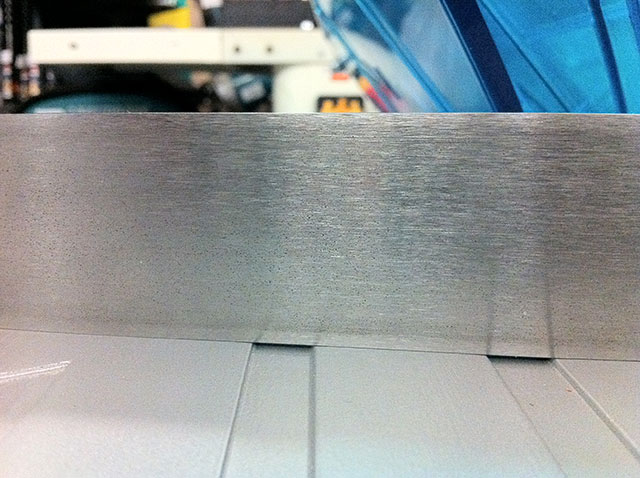

Yo no he visto la 2704, pero sí he echado un buen rato revisando con detalle la MLT100. Mis conclusiones son:
  • Lo principal: para lo que cuesta, me parece una máquina bastante buena. No es un aparato ultrapreciso, ni creo que se pudiera usar 8 horas todos los días :wink: , pero está claro que el esfuerzo de Makita pretende principalmente dar una máquina de muy buen precio.
  • Lo que más me gustó:
  • El carro de desplazamiento es muy sólido y con un desplazamiento muy suave y preciso. También es fácil de ajustar.
  • La mesa está muy bien rectificada. La revisé con un straightedge de Veritas y era casi perfectamente plana:
Obviamente no es de fundición de acero :slight_smile: pero puesto que la 2704 también es de aluminio y pesa menos, no creo que pueda haber mucha diferencia.
