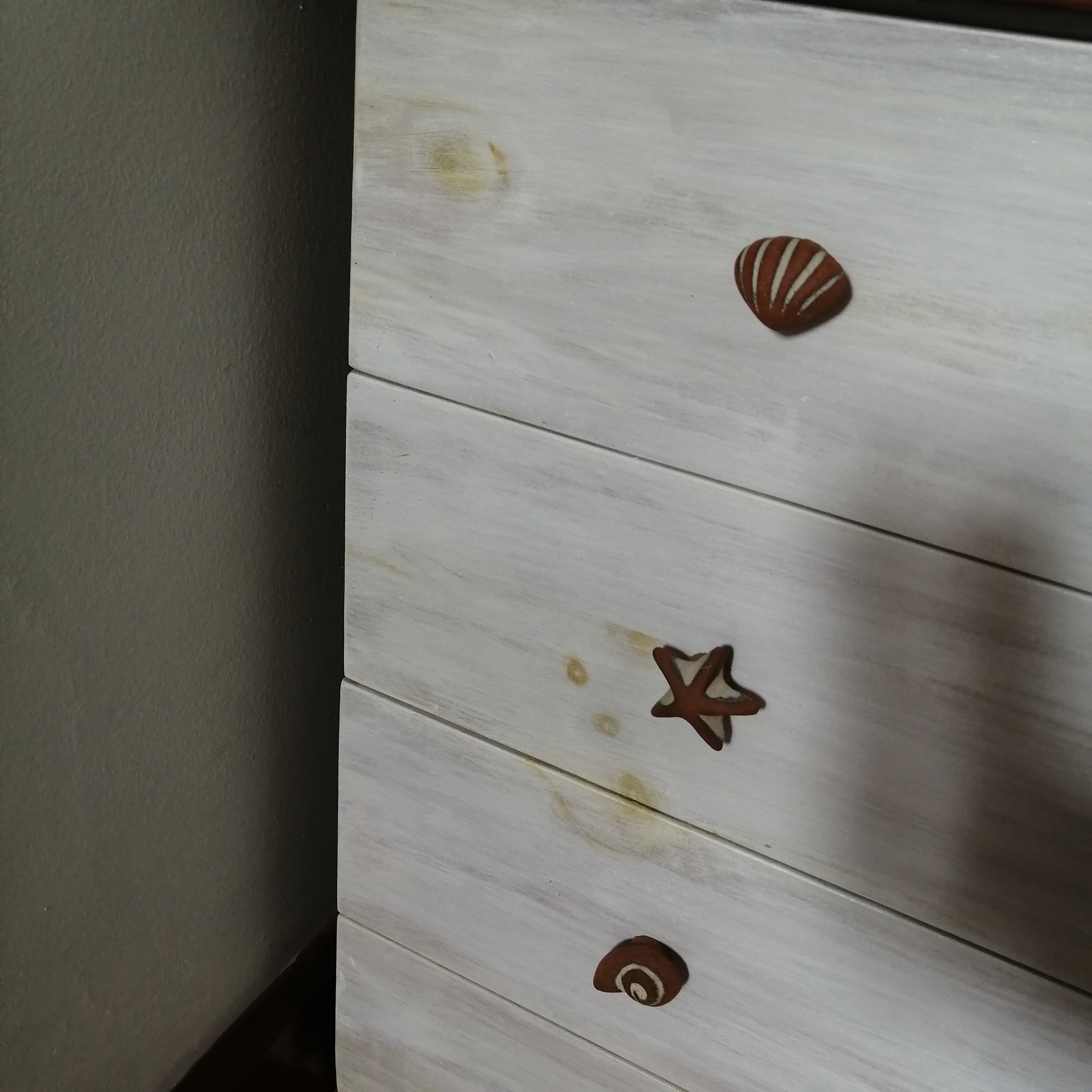

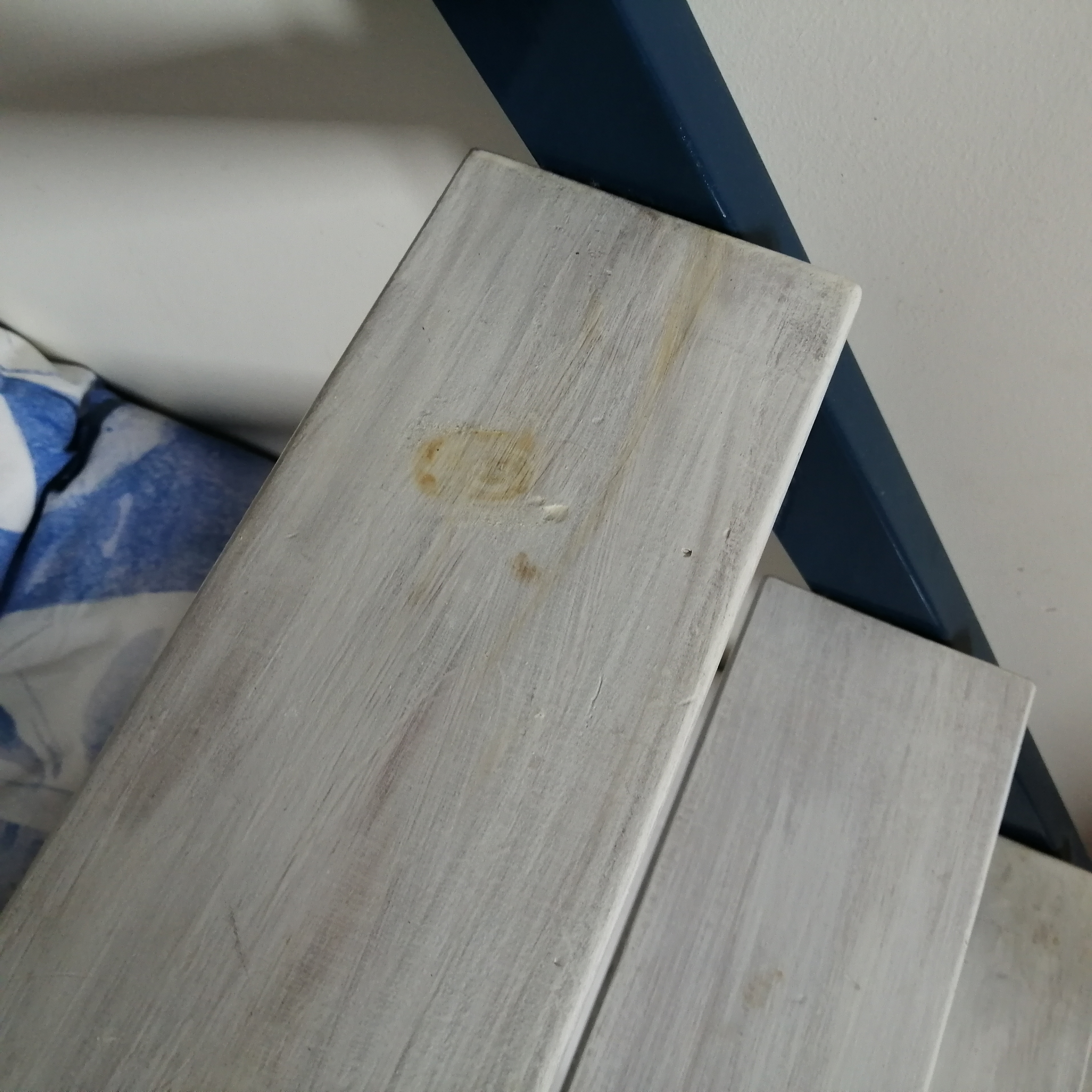

El tema es que en la habitación del niño mayor, use pino, no se que tipo, reo que gallego, le di acabado blanco lavado, le di esmalte blanco al agua, retire el ecceso con un paño y terminé con barniz al agua. Después de unos meses empezaron a aparecer unas manchas amarillas en algunas zonas, supongo que es donde más resina tiene. Ahora quiero prevenir este problema con las partes lavadas de blanco, el del almacén donde compro la madera me dijo que para lacar en blanco, se suelen llevar pino radiata.
Es correcto? Tengo que tener alguna otra precaucion para que no me aparezcan las manchas?
Dejó unas fotos de las manchas en el cuarto del niño.

Esas manchas parecen cono si la madera estuviera manchada con algun liquido o algo que a reaccionado con la pintura…esto suele pasar por ejemplo con los orines de perros y gatos u otros liquidos ,los excesos de resina suelen presentarse en nudos y fendas y a la larga se notan claramente ya que la resina es palpable.
Son nudos, lo que pasa que con el esmalte que le di no se ven. Tb podría ser mancha de algún líquido, orines de gatos y perros no creo, pero vete a saber, es un cuarto de un niño…

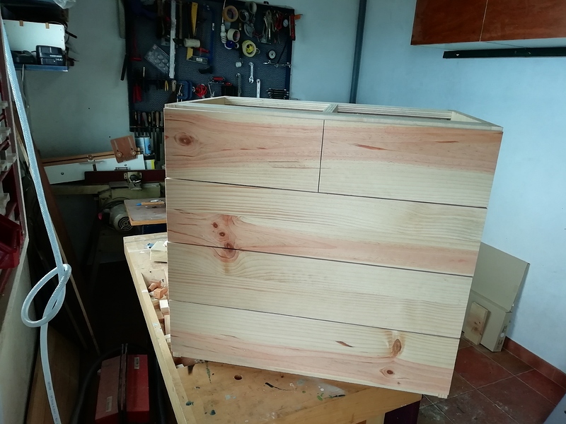

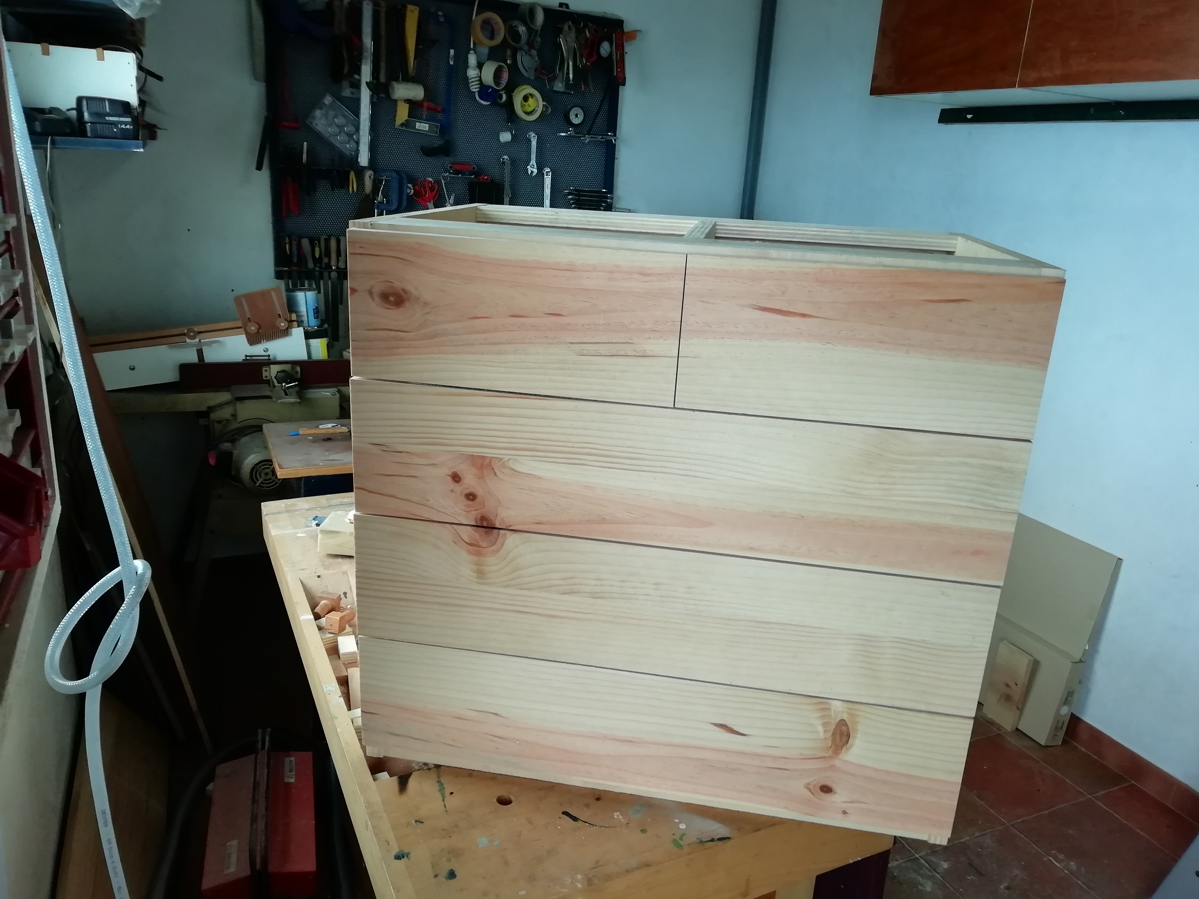

Tengo una foto de la cómoda antes de pintar, las manchas coinciden
