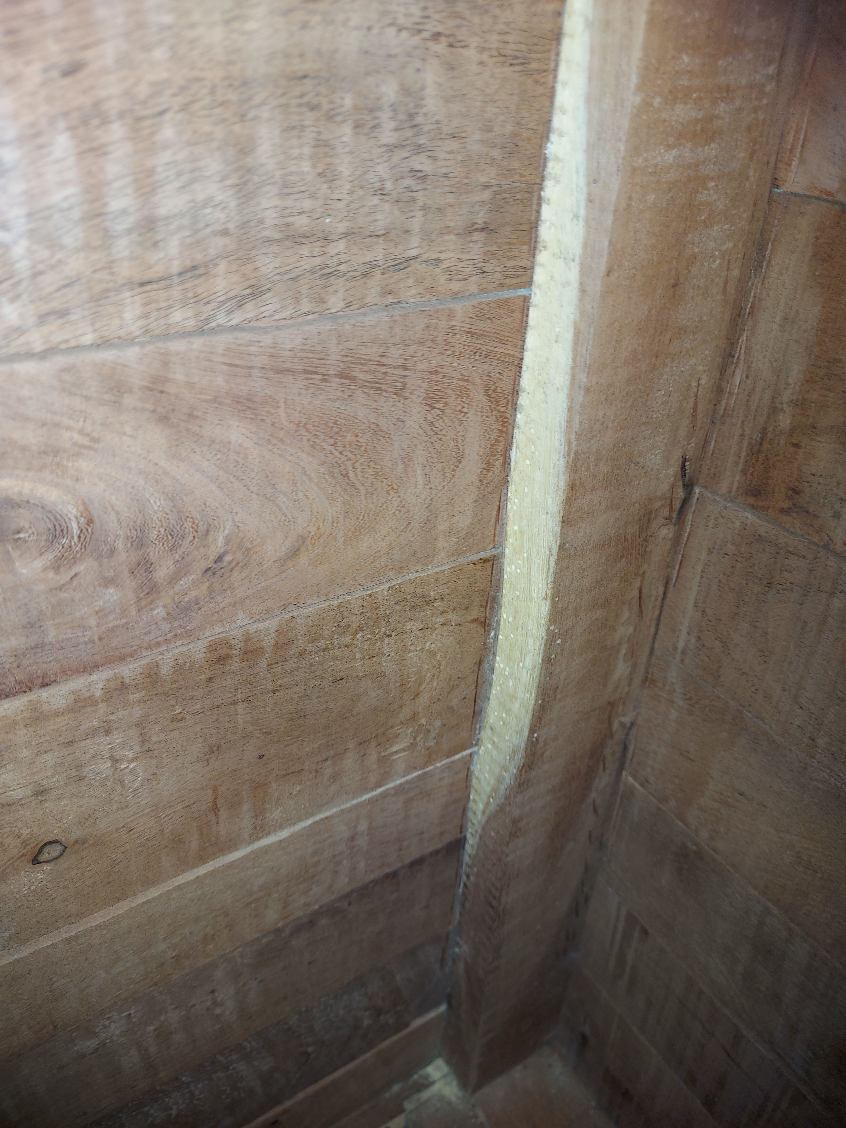

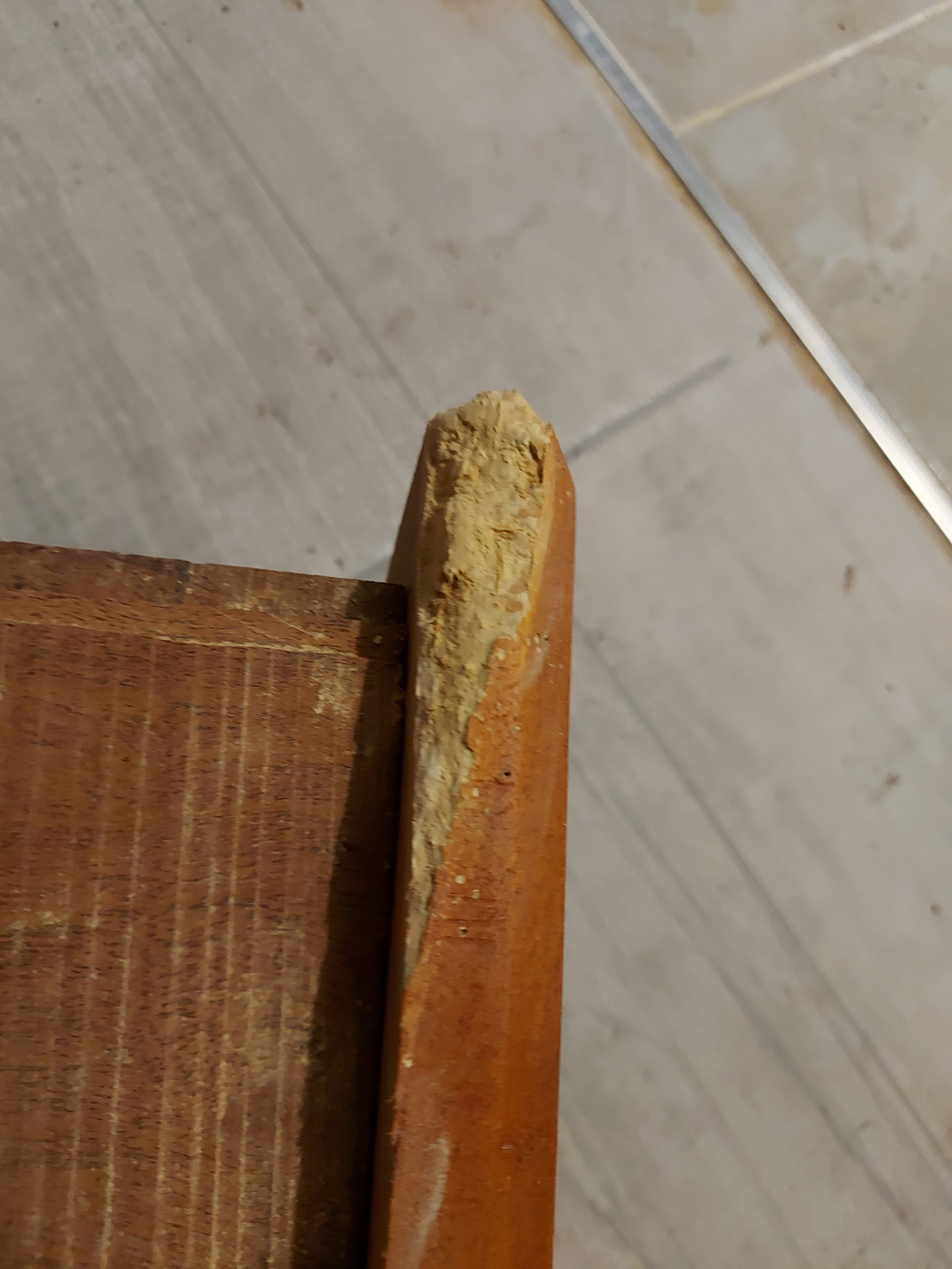

Hola, tengo estas “manchas” blancas en la madera, supongo que es parte de la madera, ya que parece ser una madera de mala calidad.
Es un ropero y estas “manchas” se desgranan provocando suciedad. ¿saben que son estas mancha? La corteza, un hongo o algo más?
¿tienen alguna solucion a esto?

Parecen termitas de toda la vida y la suciedad es el polvo que sale por los canales que van haciendo.

eta madera esta atacada por algun xilofago, puedes tratarla con algun producto especifico pero sin una aplicacion adecuada puede que no eleimines totalmente el problema.
