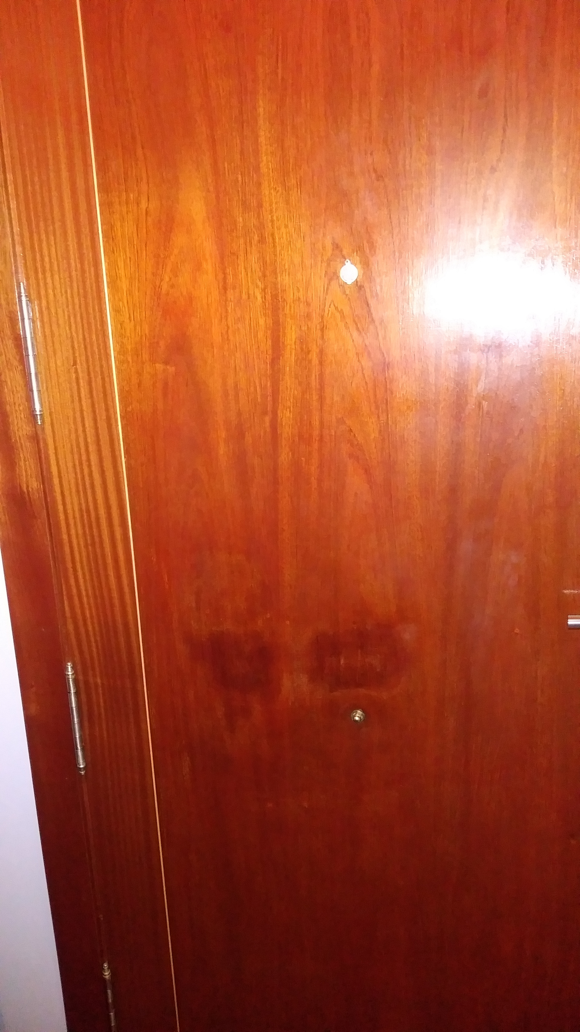

Hola soy nuevo en este foro y tengo un problema con barnizado de puerta, resulta k he lijado y barnizado la puerta principal de la casa y parece k he lijado mal una zona xque se ha kdado mas oscura, he probado aclarador pero no hace nada,alguna idea?gracias y un saludo
Envio fotos:
Te has cargado la chapa y te esta transfiriendo el color que hay debajo de la chapa ya sea de la cola o del soporte,mala solucion tiene sin que quede casi peor de lo que esta,lo unico factible seria hacer un parche con la misma madera pero ahun asi se notaria la linea de corte.
