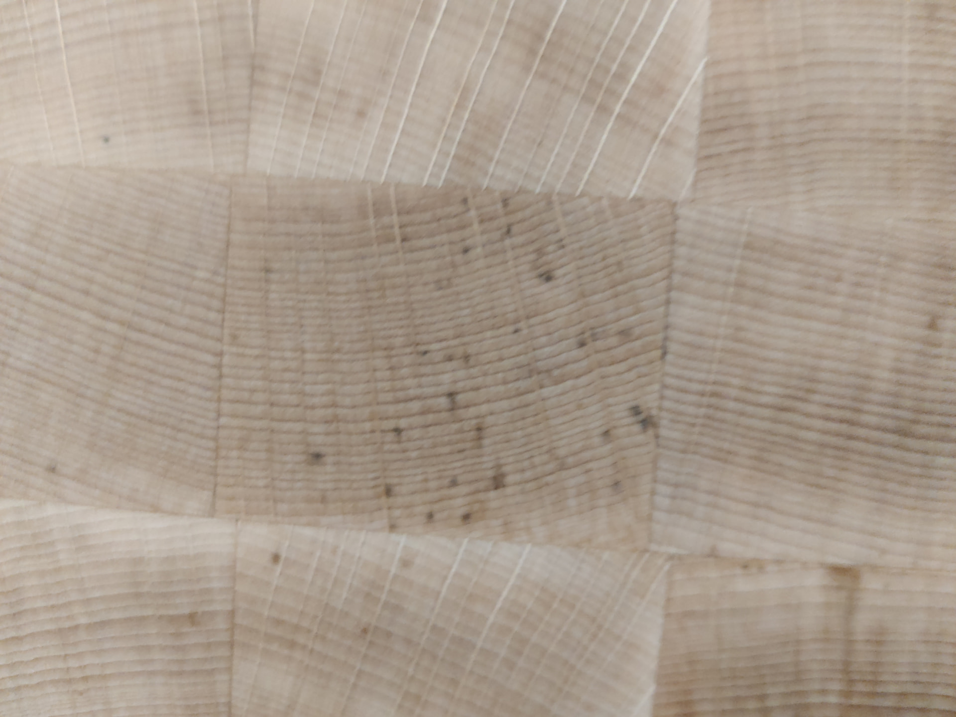

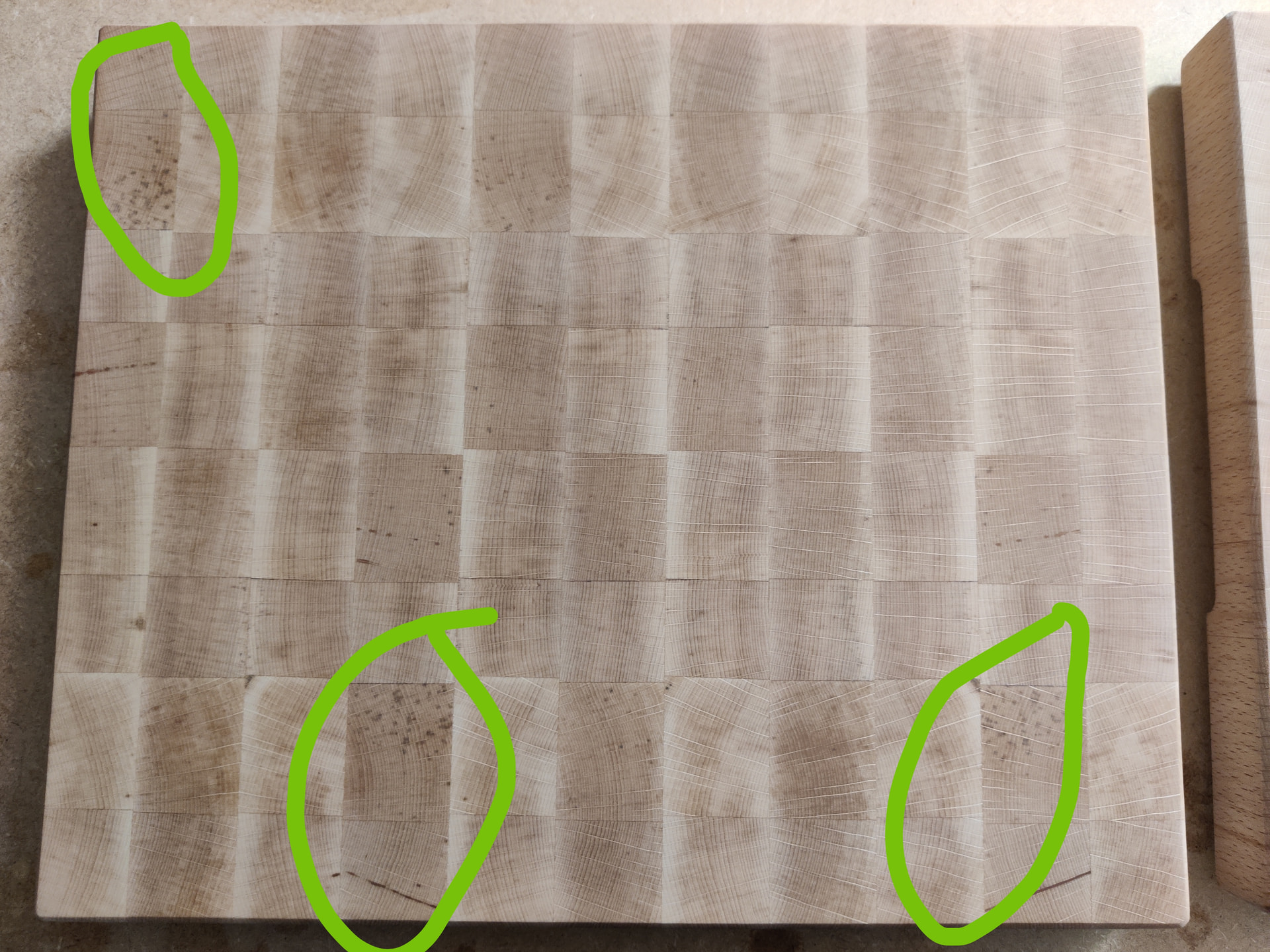

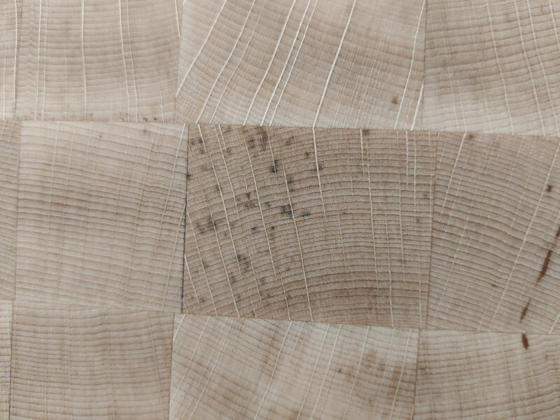

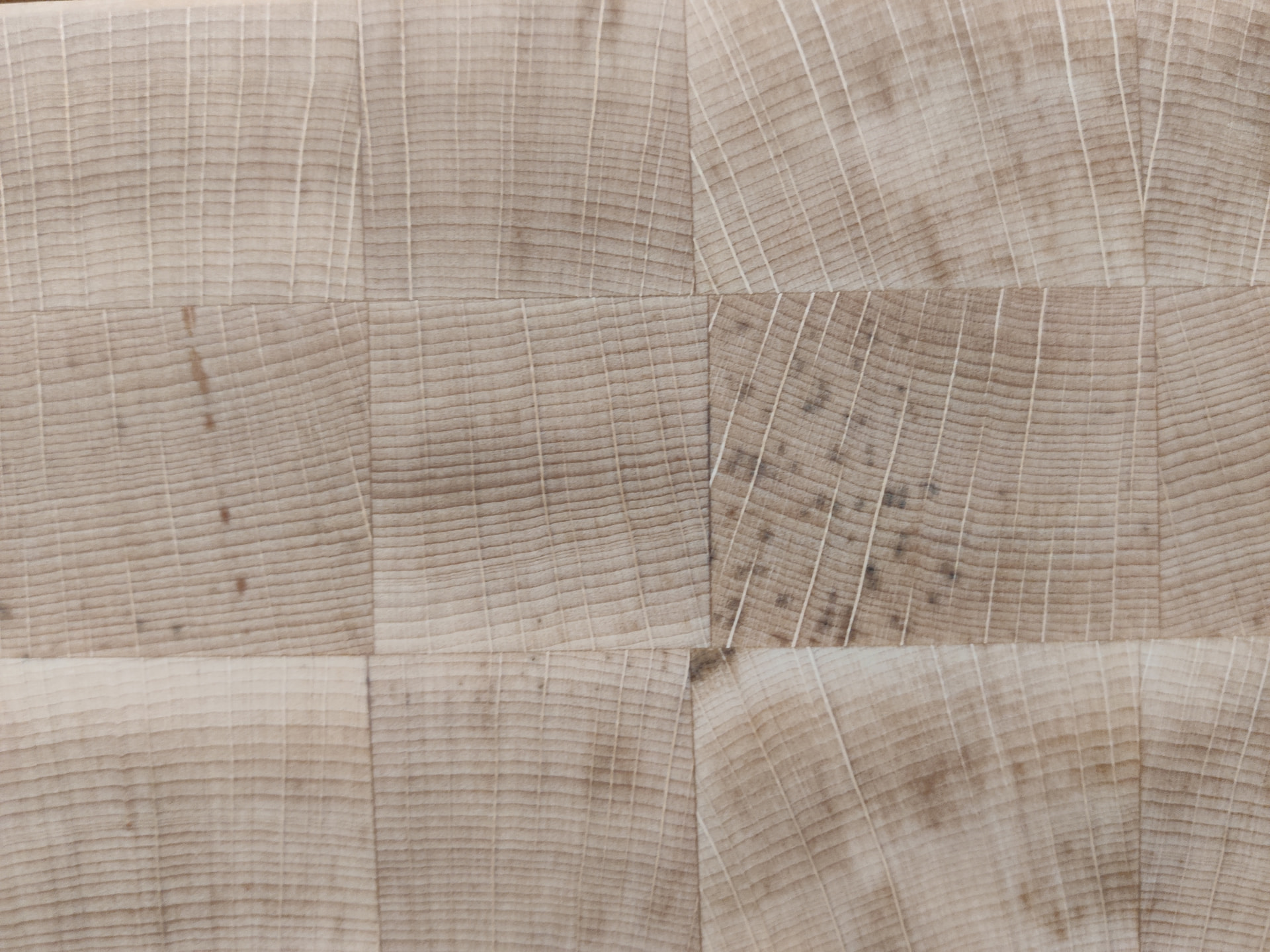

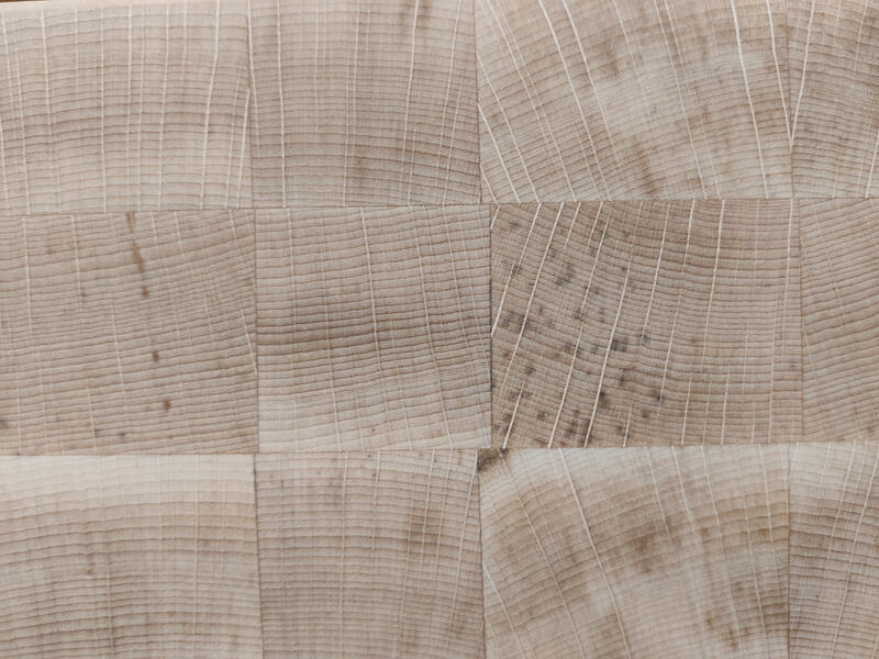

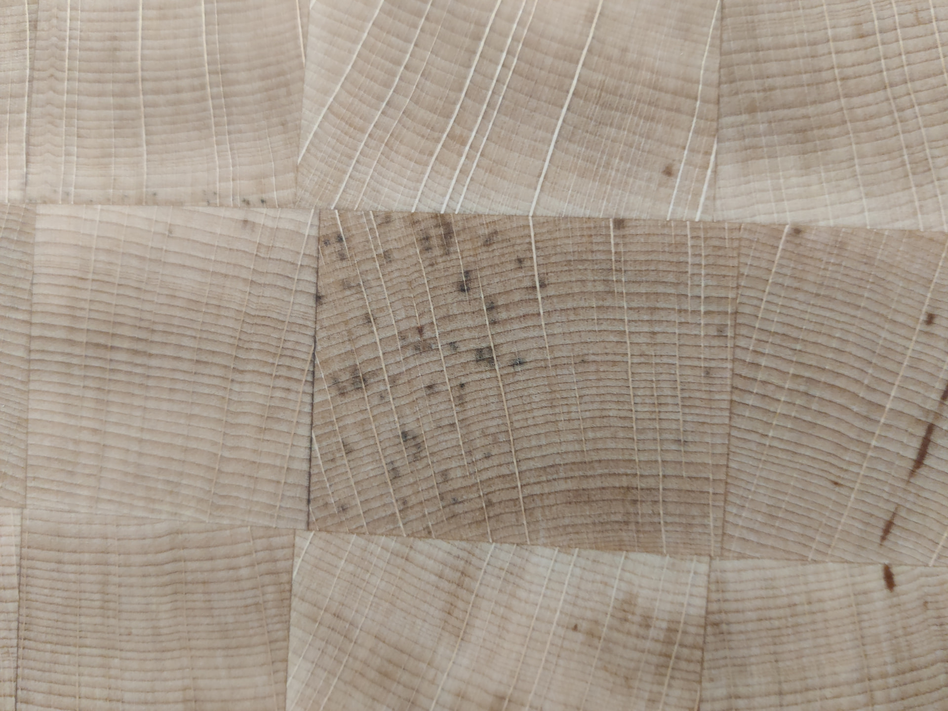

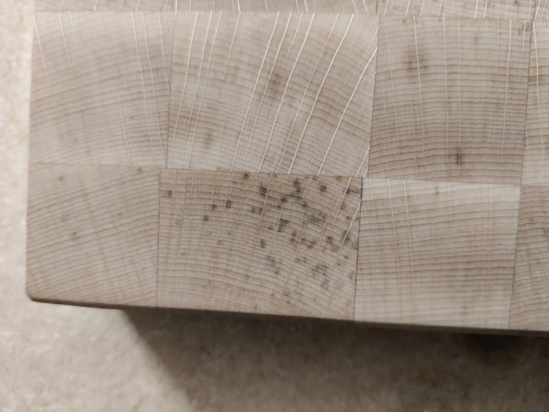

Buenas a todos,
He hecho unas tablas de cortar a testa y no estoy seguro de si les han salido unas manchas negras o ya estaban. La madera ha estado como dos semanas en mi taller que tiene la humedad controlada y estable al 50%. No tengo muy claro si ha salido antes o después de hacerlas, pero dudo que si son hongos haya sido después.
La madera ya esta tratada con aceite mineral y al ser algo alimenticio no se si meterme rápido ha echar vinagre u otras soluciones que he leído, por eso os pido consejo a ver si podéis dar con lo que es y me ayudáis a solucionarlo.
Adjunto fotos.
Muchas gracias de antemano a todos!
Tiene toda la pinta de ser moho u hongos, igual la madera ya estaba infectada cuando la trabajaste por estar mal guardada.
Puedes limpiarlo con bicarbonato y zumo de limón , aplicas el bicarbonato y esprimes un limón sobe el, lo frotas con un trapo , está es una fórmula light sin químicos que puedan dejar restos , otra forma más agresiva es con lejía un poco rebajada con agua ..
Muchas gracias por la respuesta.
Al ser para alimentación voy a probar con la primera opción, si no funciona ya veré como soluciono.
