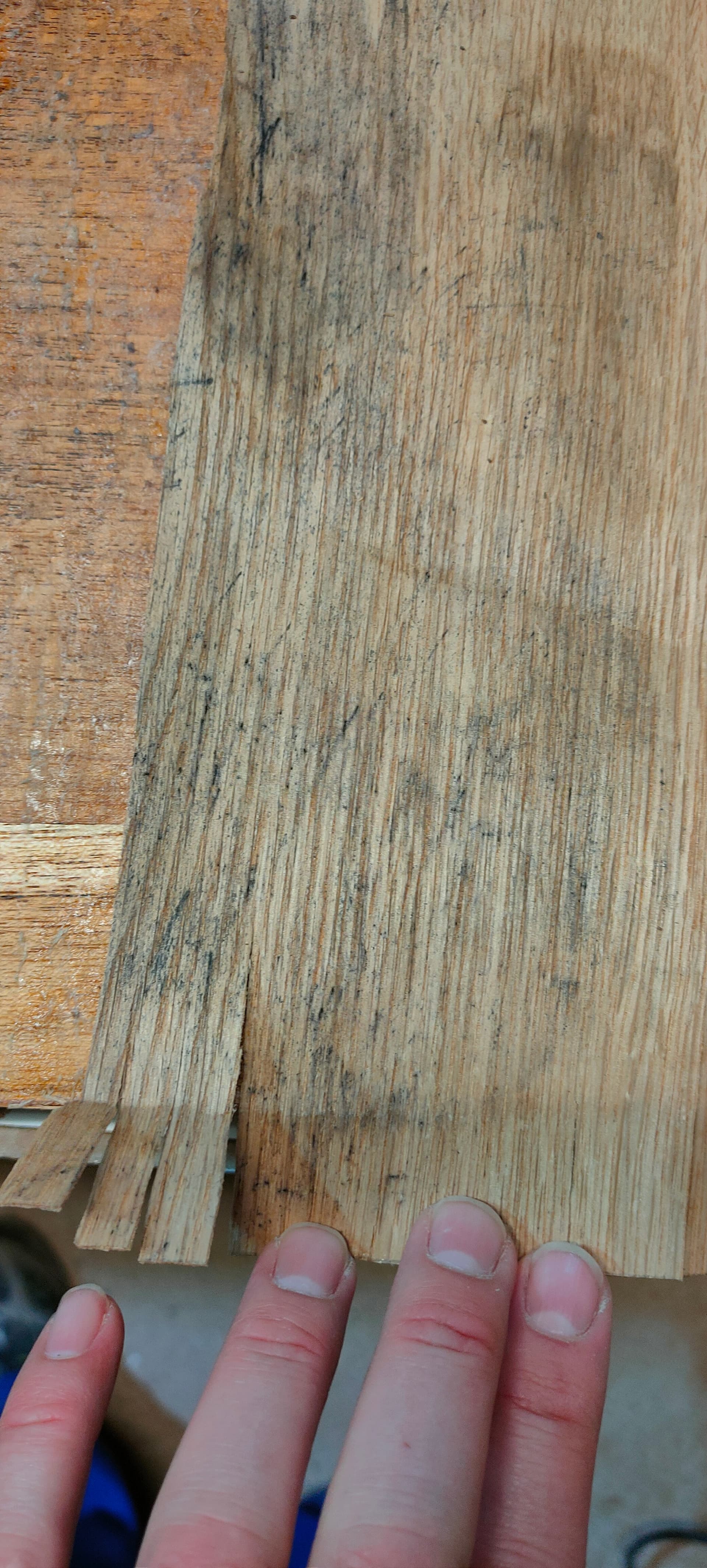

Buenas, quería enchapar un mueble con chapa de roble. El mueble llevaba algún tinte o barniz de color.
Lo lije hasta dejar la madera natural.
Luego apliqué una capa de cola blanca a la madera y a la chapa.
Cuando estaba seca, volví a aplicar otra capa de cola al 75% y 25% de agua como vi en un vídeo de Luis lovon.
Una vez lo apreté con un trozo de madera, lo puse boca abajo sobre un tablero de melamina y le puse peso.
Hoy, he ido a ver cómo estaba y he visto que la chapa estaba negra y arrugada.
Me podéis explicar que ha podido pasar?
Porque ha salido negra? Puede ser que haya hecho subir parte del tinte hacía la chapa?
Puede ser que no lo haya dejado secarse correctamente porque estaba boca abajo y no podía respirar?
Es mi primera vez que pongo chapa.

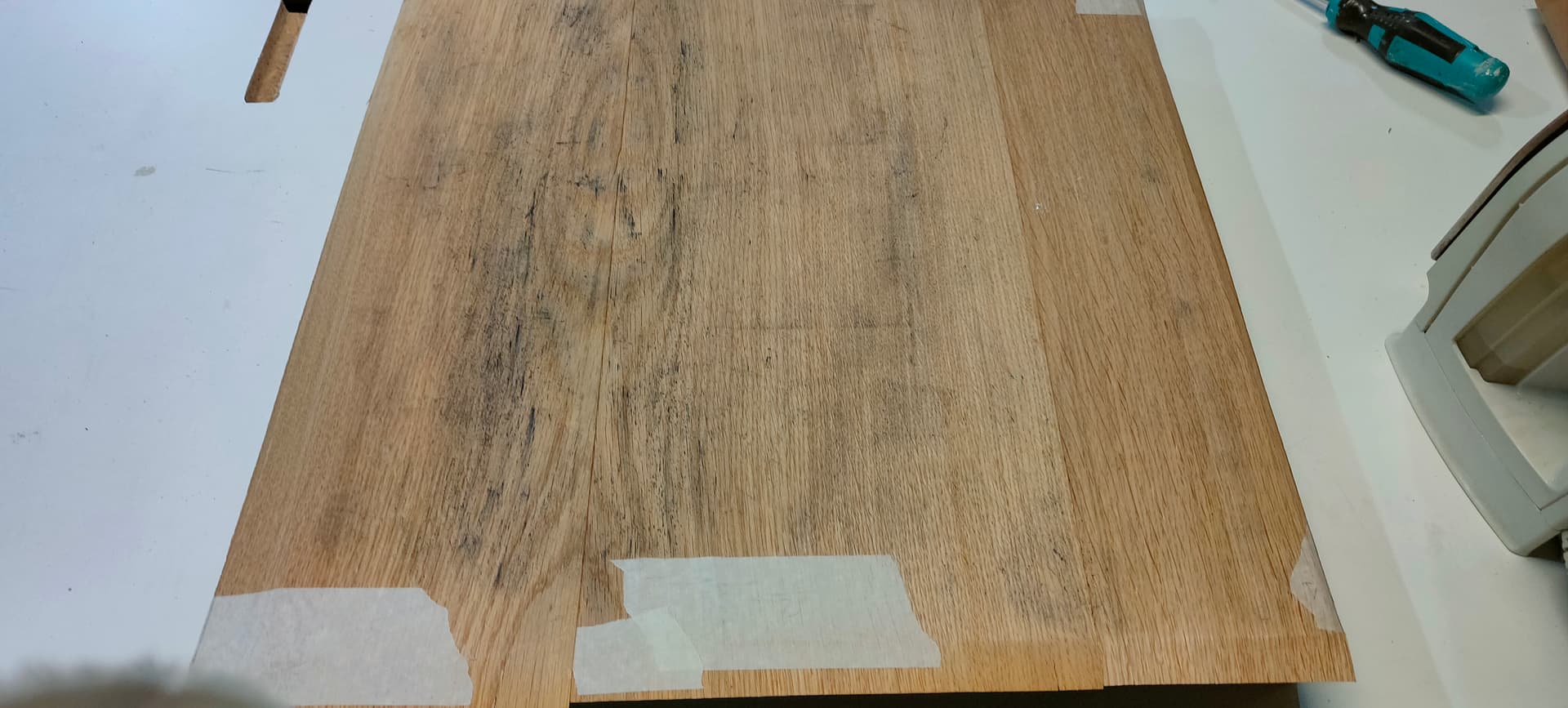

¿Es posible que hayas usado lana de acero? Lo digo por los taninos del roble y eso :thinking:

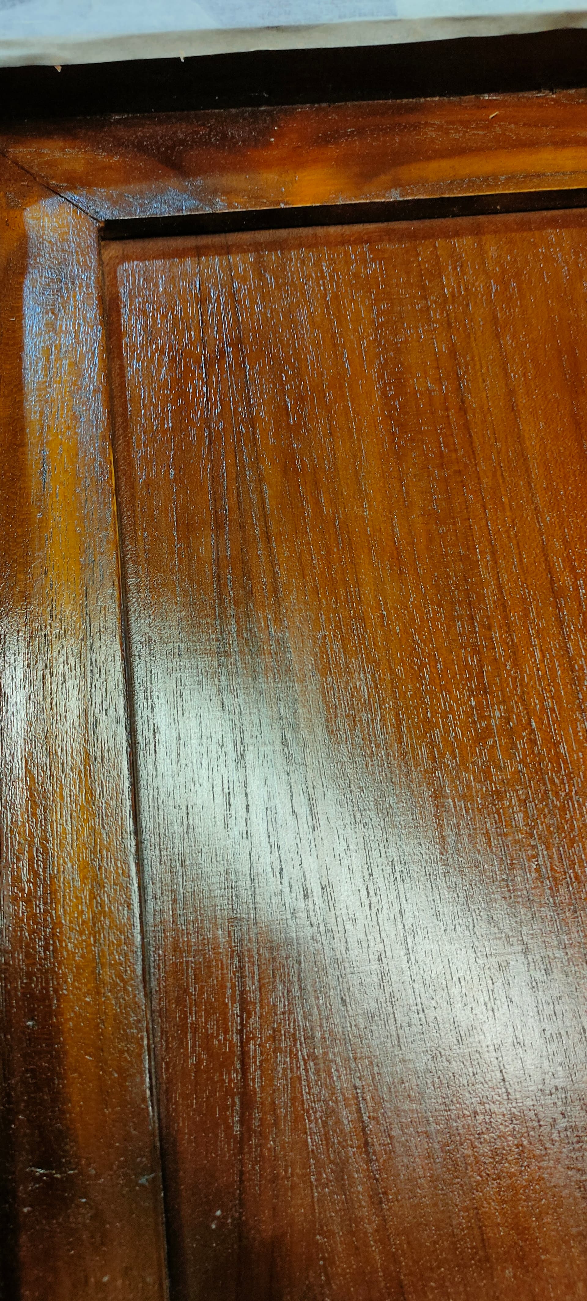

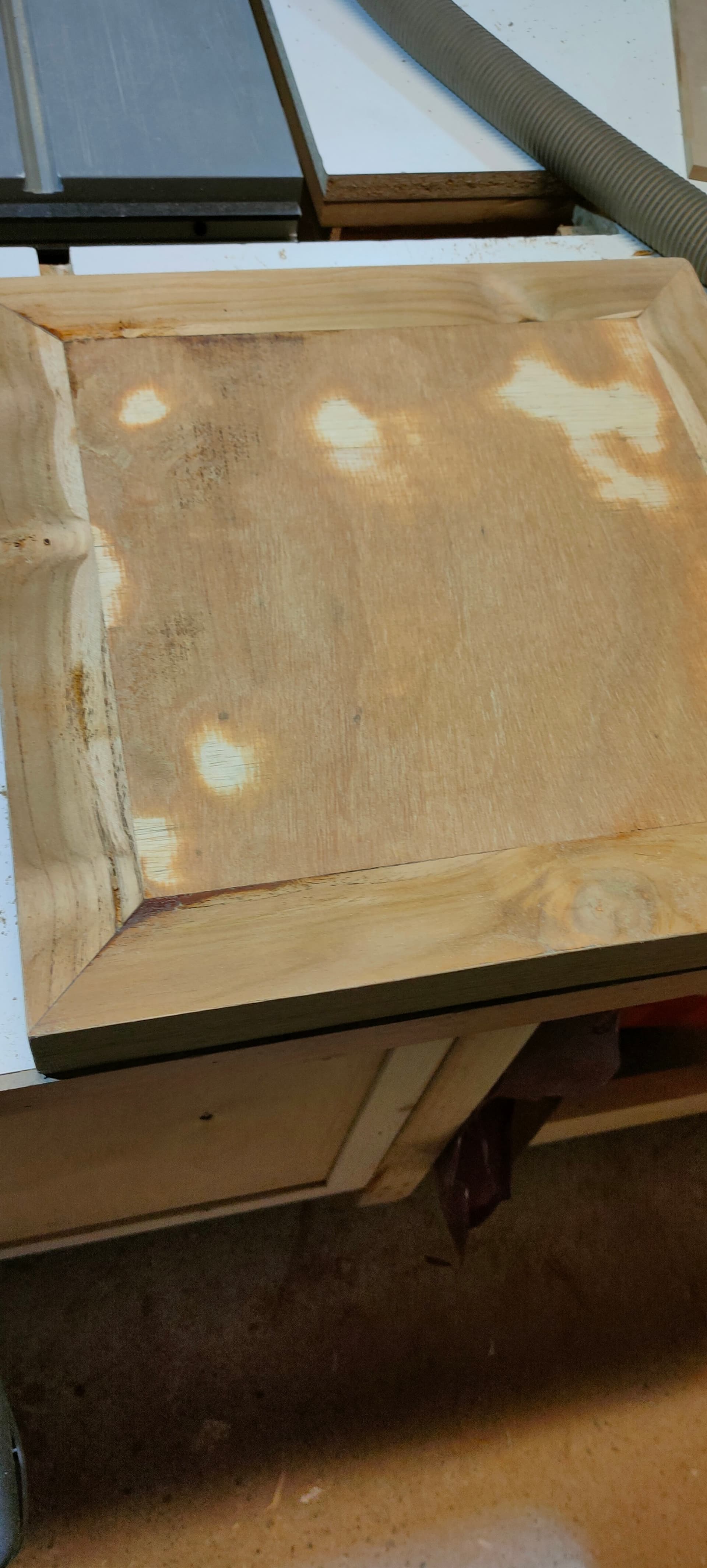

Este era el color original, después lo lije con lija 150. Le puse la cola, y al día siguiente salió las manchas en la chapa. Ahora lo he vuelto a lijar como se ve en la foto. No he utilizado lana de acero.
No sabía lo que eran los taninos, ahora he leído un artículo que lo explica. He de decir que los lados había pegado la chapa con pegamento de contacto y la tapa quería probar la técnica con cola blanca. Con la de contacto no me ha salido las manchas.
Es muy comun que ocurra. Puedes blanquearlon poco con agua con lejia o acido oxalico.
Se ha movido el tanino de la madera por exceso de agua. Aplica la cola una sola vez, con espátula de diente fino. Luego aprieta la chapa con un taco fino envuelto en trapo (porque no tendrás martillo de chapear) siempre del centro hacia afuera, para sacar el aire. Después tablero y peso, pero si es melamina pon una sábana en medio para que chupe la humedad.
Gracias por el consejo. No tengo martillo de chapear. Puedo usar un rodillo de goma de esos que se utilizan para pegar papel? No deja marca.

Eso es. Y para que la manta apriete bien, si puedes poner 50, mejor. El pegamento de contacto no mueve los taninos, pero a veces falla con acabados al disolvente. No te da opción a corregir. Pon alguna tablilla fina para separar y vete apartandolas según vayas apretando.
