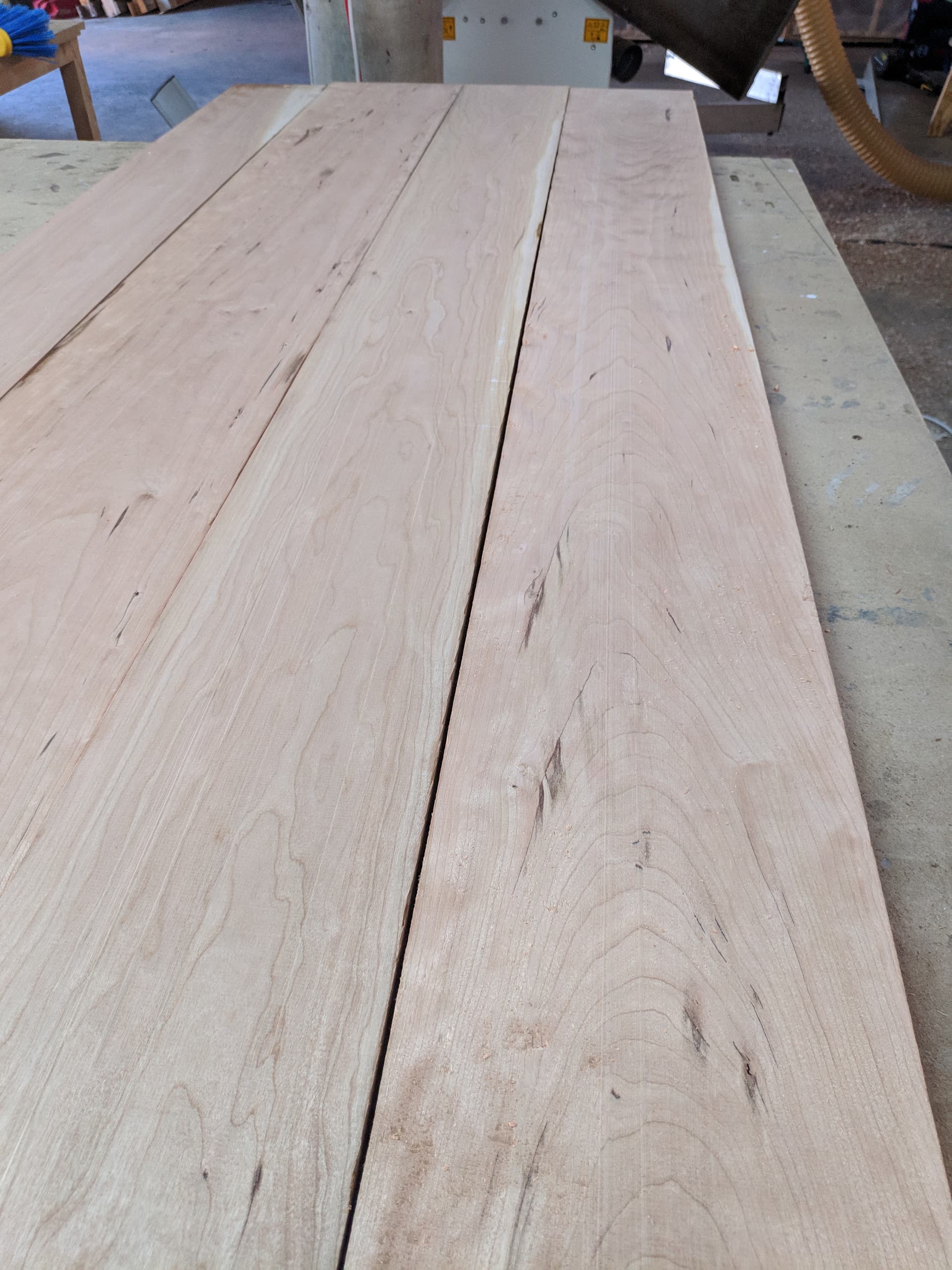

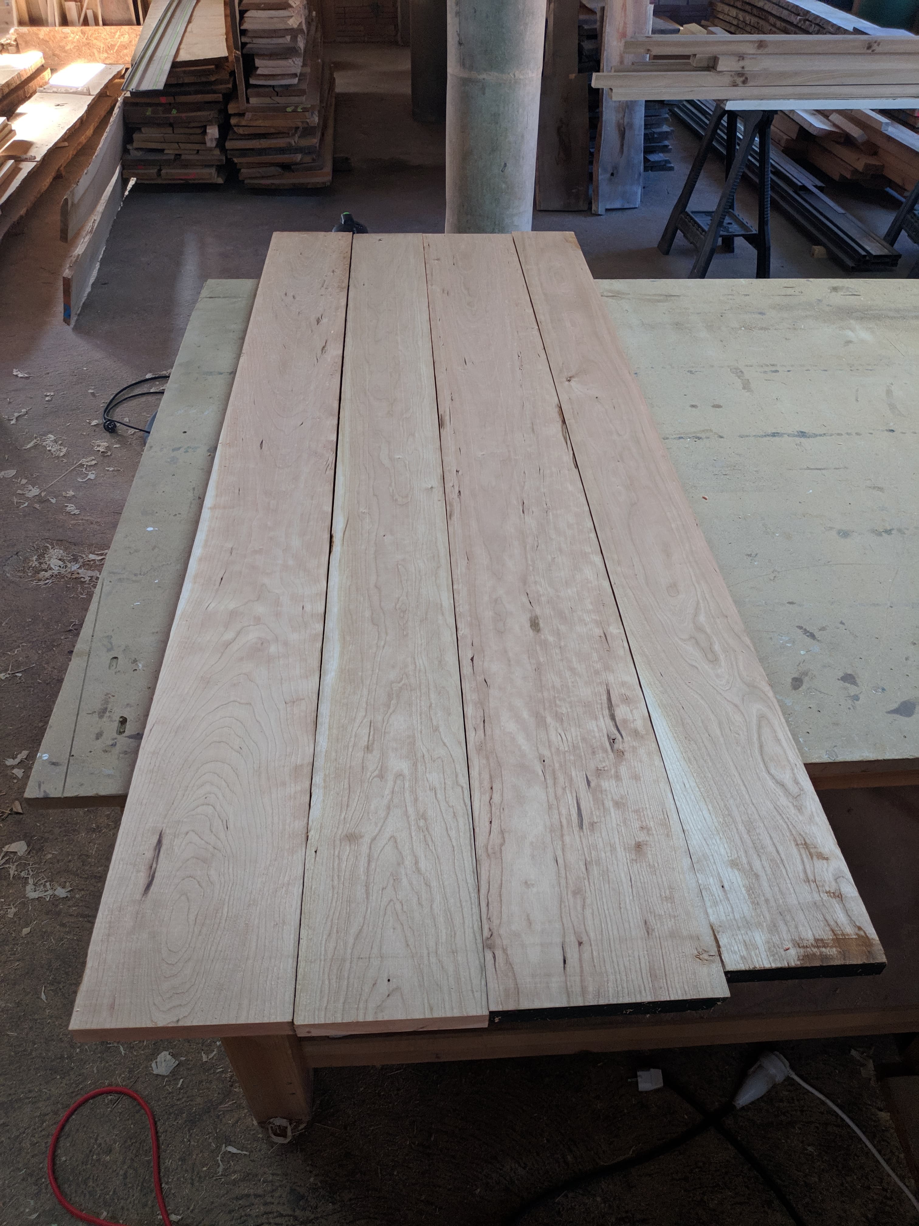

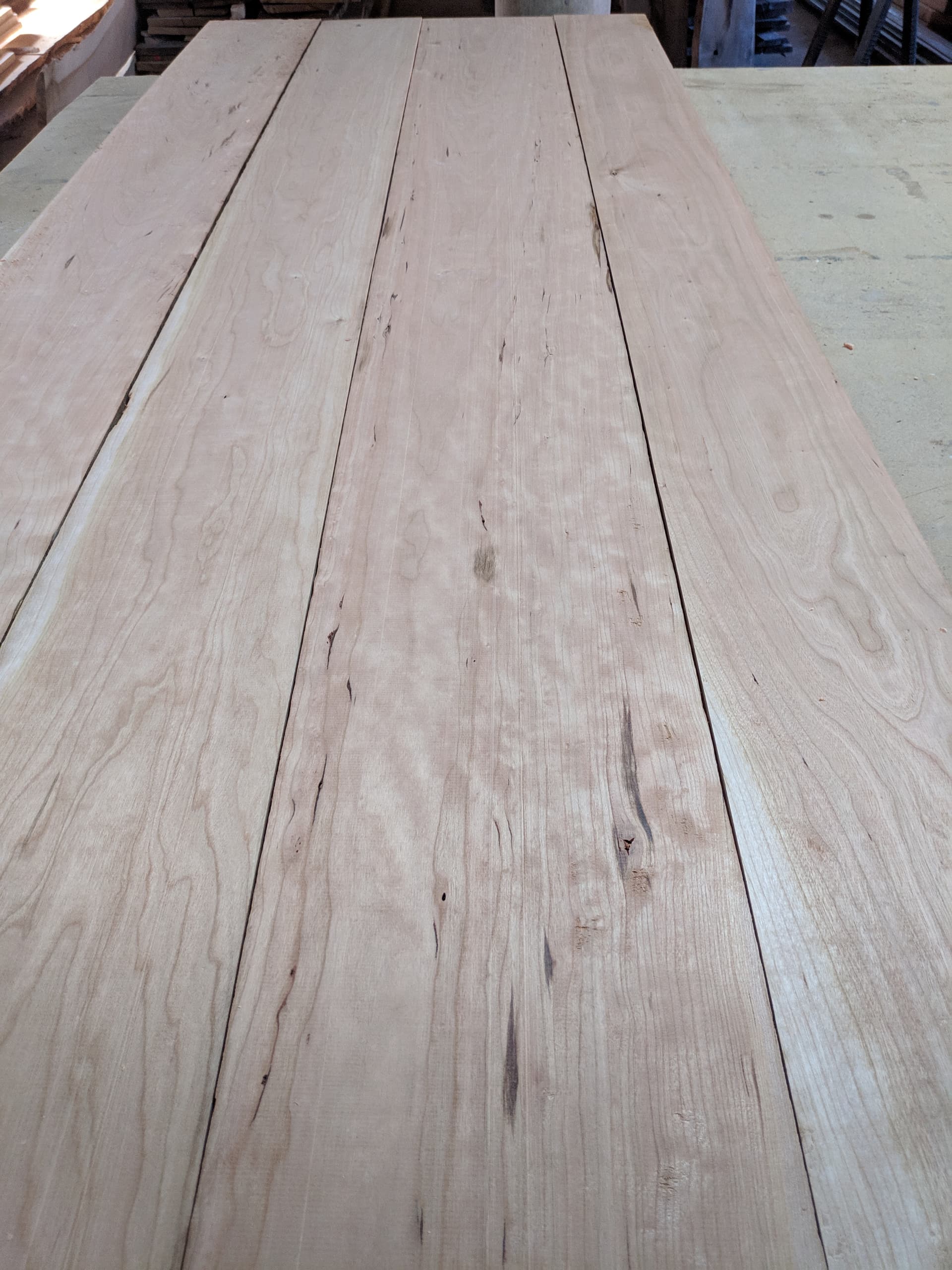

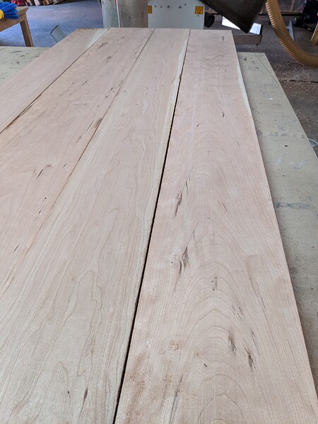

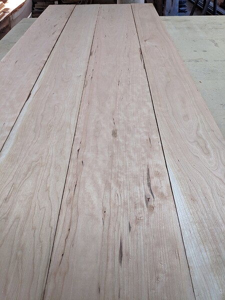

Compré cerezo americano del bueno, estaba ansioso por usarlo y decidí hacer el sobre de un escritorio fantabuloso que estoy haciendo con el.
Lo paso por la cepilladora con ansias de ver su belleza y me encuentro esto, 3 de los cuatro tablones tienen estas manchas. No traspasan el tablon entero.
Sabeis que puede ser? Que ocurra en uno bueno, pero en tres cuartas partes? Sabeis si es normal en el cerezo?

Le he preguntado a un ebanista jubilado que a veces me aclara dudas. Me ha dicho que esto es normal en el cerezo americano, son bolsas de savia que hace el mismo arbol y se le llama goma (almenos en catalan, supongo que en castellano igual).
Con el tiempo la madera oscurecera y se disimulara bastante.
Es presentable igual como trabajo, aunque no me acabe de gustar :sweat_smile:
