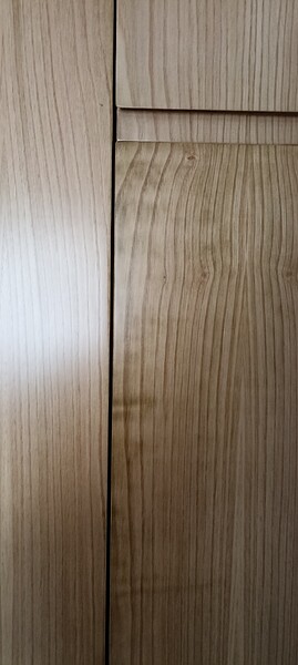

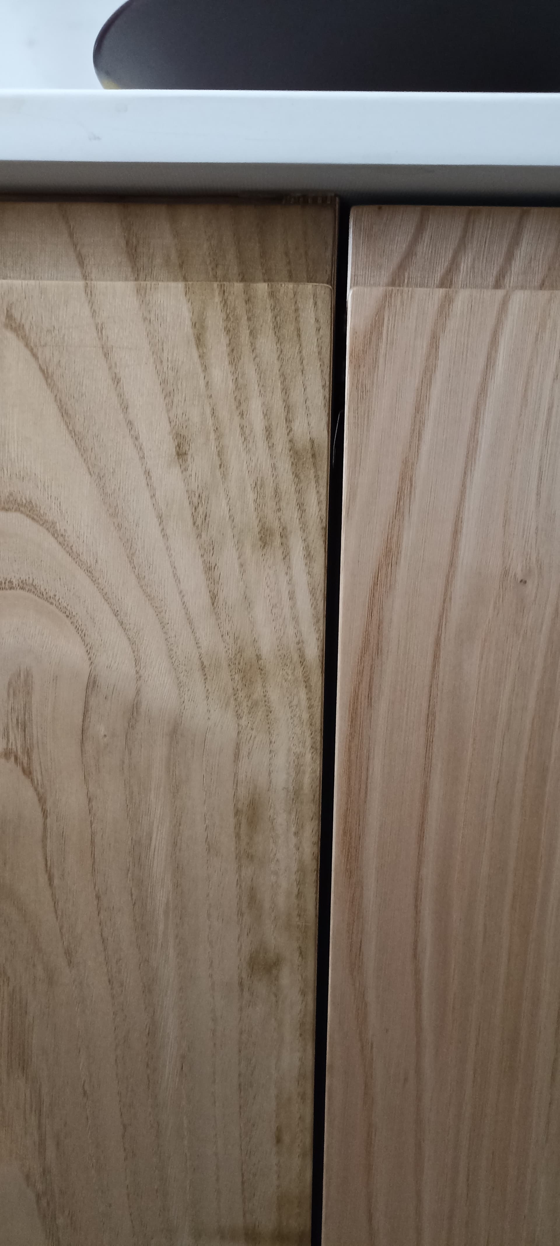

Hola, me han instalado recientemente una cocina (muy a mi pesar, porque me hubiera encantado poder hacer a mi este proyecto ) y esta sucediendo que le han salido manchas en algunos de los frentes. Es chapa de castaño con varias manos de barniz.
En teoria, el carpintero, los compro ya chapados por lo que intuyo que es un defecto original o es un problema derivado de la aplicación de los barnices?
Hola @asche , lo que veo es el problema de todos los rechapados. Cogen humedad y se mete por detras de la chapa de madera, dejando al principio cercos mas negros y mas adelante, en unos años, toda la puerta se quedara negra.
Gracias por tu respuesta Angel.
Esto quiere decir que va a pasar en los otros que ahora no tienen manchas? O han cogido humedad con anterioridad a ser chapados?
Con los de abedul sucede lo mismo?
Te llego ya asi o han ido apareciendo?
Llegó asi aunque parece que va a peor
