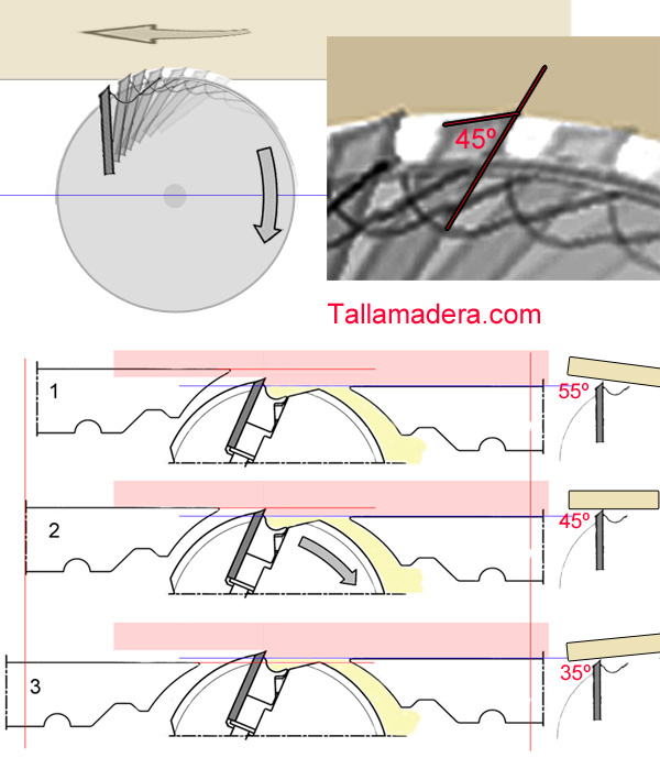

Sabia que lo había leído en algún lado, lo encontré y lo explica perfectamente, el que esté unas decimas la cuchilla por encima de la mesa de salida es por varios motivos,
“Como indica el fabricante es preferible que la altura del filo de la cuchilla en su punto más alto del recorrido sea unas décimas mayor que la altura de la mesa de salida. Con ello garantizamos los 45º como ángulo de corte, un acabado excelente del cepillado y una concavidad muy pequeña en tablones largos”
Mas Info en Un problema de ajuste. - TallaMadera.com - Gubias Pfeil, la web de talla en madera.

En el enlace que ha compartido josechernandezm hay una foto muy interesante:
Teneis que tener tambien en cuenta lo que sobresalga la cuchilla del eje…que es vital tambien para tener buenos resultados,ademas de si estan con mas corte del debido puede ser peligroso y los acabados irregulares.
No veis un fallo en el dibujo 1 y 3?
La tabla una vez pasa por la cuchilla apoya sobre la mesa de salida
En el uno se elevaría hasta que al avanzar apoyase la punta delantera levantando la trasera
En el tres la tabla no apoyaría en la mesa de salida hasta avanzar (hasta la mitad más o menos) de modo que se rebajaría más espesor que al principio.
