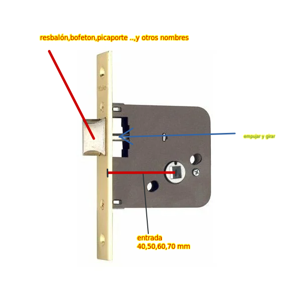

Maneta puerta rota

Mira si por algún sitio se ve la marca. No entiendo nada de cerraduras pero creo que ese tipo es bastante común.
Hay muchas marcas y modelos y se parecen como gotas de agua pero pueden ser diferentes…

Esto es lo que más se le parece…
https://www.leroymerlin.es/productos/ferreteria-y-seguridad/seguridad-en-el-hogar/cerrraduras-y-cerrojos/picaporte-tubular-cuadrado-latonado-de-50-mm-de-entrada-15779386.html

Yo lo veo igual, y no suele haber muchos modelos del mismo.
El eje, cuadradillo, de la de Iván me parece más retrasado…
5mm :nerd_face::nerd_face::nerd_face:

hola @icalero ,lo mejor si la cerradura es muy antigua que te lleves la que esta rota y en alguna ferreteria pero de las antiguas suelen tener productos antiguos que son los que busca, te lo digo por experencia, me paso con una puerta de la casa de mi madre y aqui en sevilla hay algunas ferreterias que son autenticos museos y yo lo encontre a ver si tu tienes suerte
Ese tipo de cerradura es muy corriente ,mira en ferreterias.
Lo importante es la medida del centro del cuadradillo al borde de la placa.
El resbalon se puede girar empujando el eje hasta que salga de la placa
Estas son muy comunes y no tendras problema en encontrarla, tambien es comun que se joda el resbalon , casi siempre por un buen portazo.
