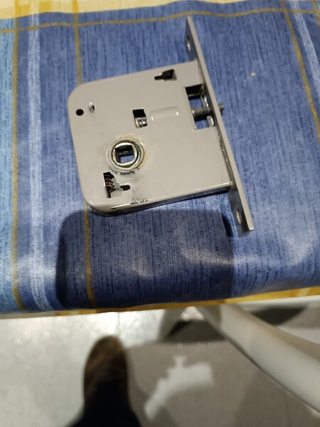

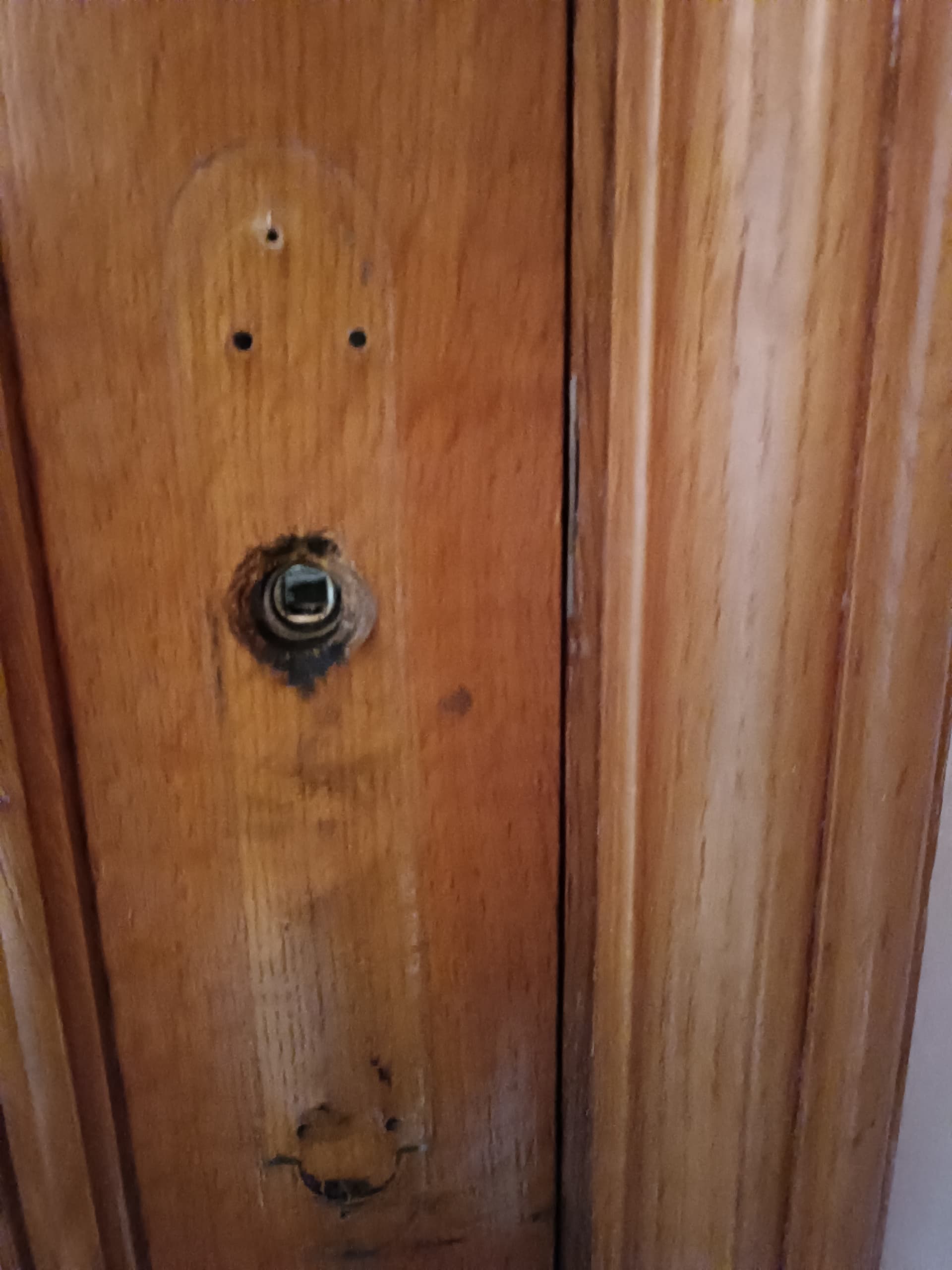

Cerradura rota.
Como la puedo desmontar? .
El golpe no retrocede al accionar la maneta.
Y no hay manera de hacer retroceder el golpe o burlon.
Es una puerta de interior.
No miréis por el agujero de la maneta que no se ve nada…

Solucionado. Le he tenido que meter la sierra…

Ese sistema no funcionaba… Se había roto el muelle de dentro
Al menos lo has intentado?
Si, si, he probado de todo.al final la única solución era cortar el hierro que aguanta el golpe.
Ahora me toca comprar otra cerradura como esa, pero buena, ya tuve que intercambiar la cerradura una vez con otra puerta que no se usa
Pues nada, suerte y que encuentres recambio que hay tantos que a veces no encuentras igual y tienes que hacer modificaciones…
Ese es mi miedo… Estas puertas tienen más años que matusalen…
