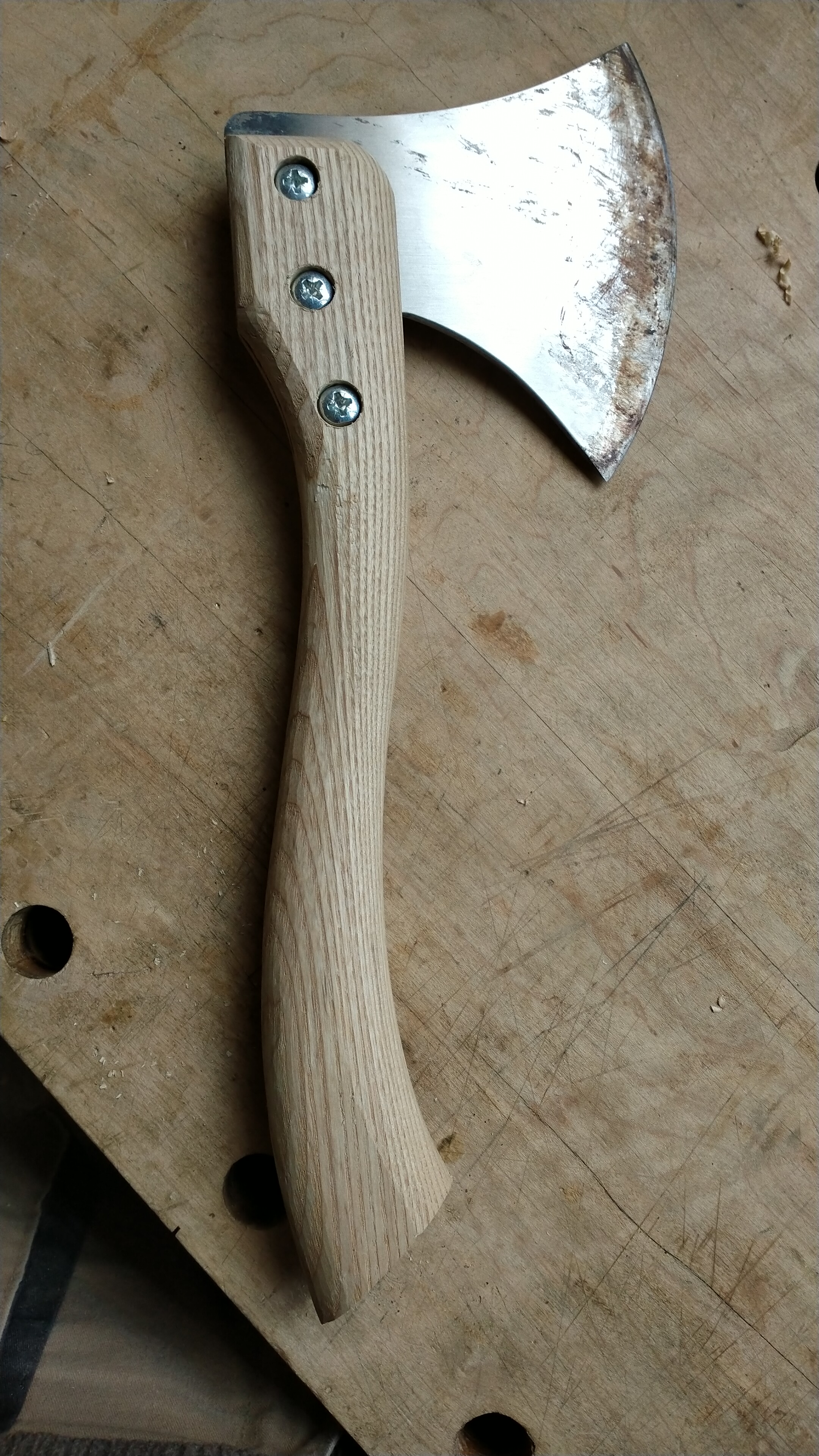

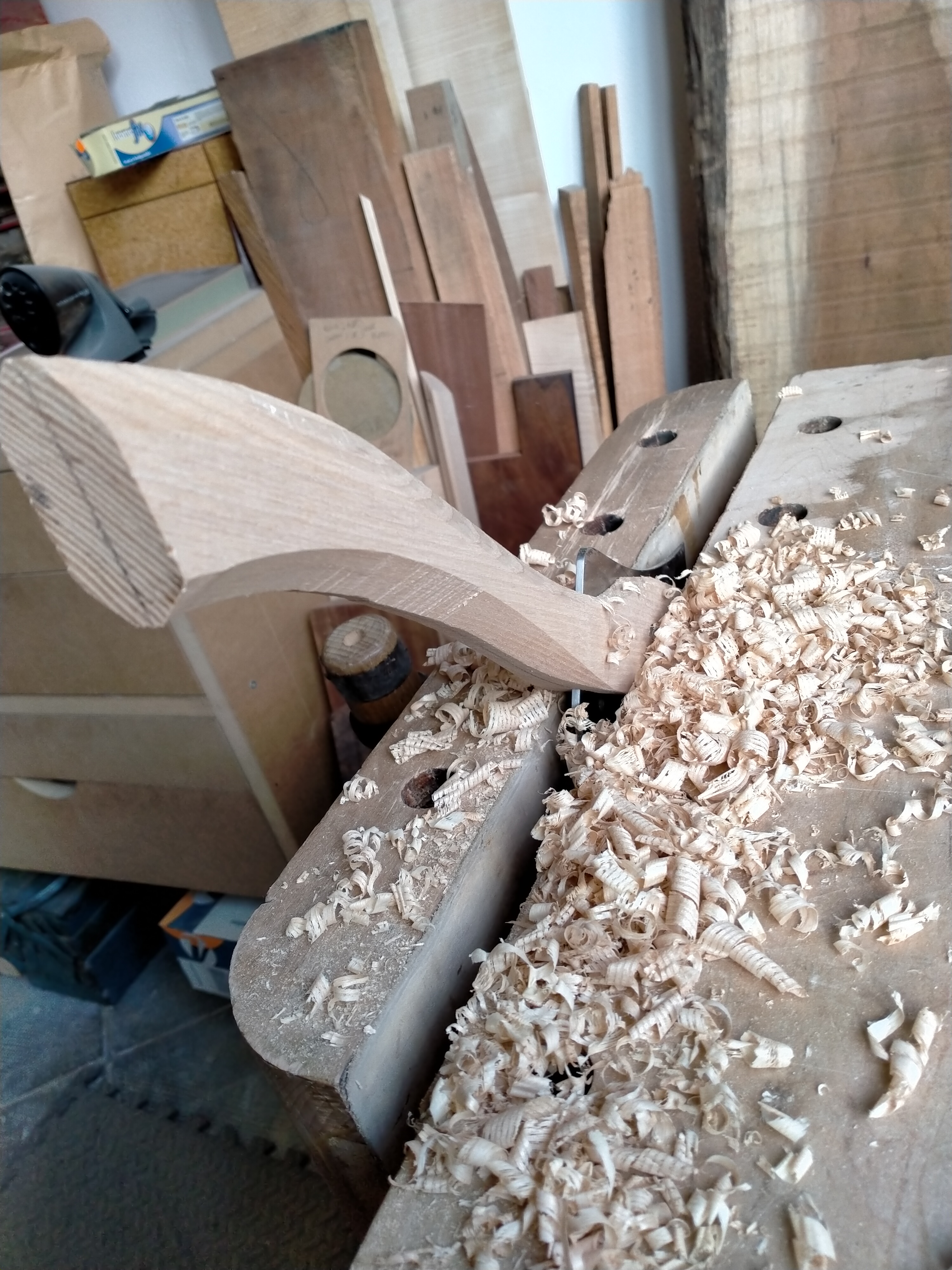

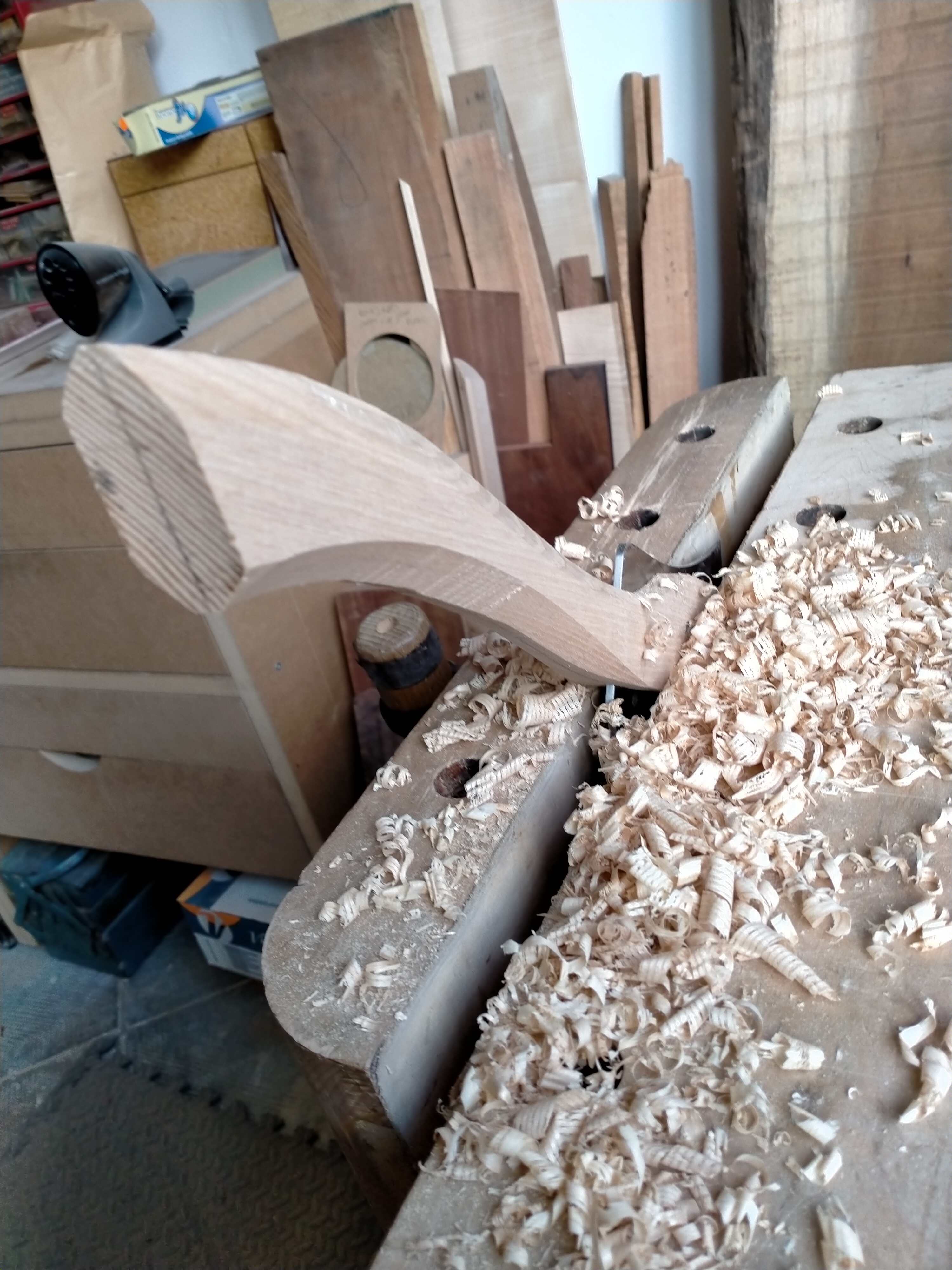

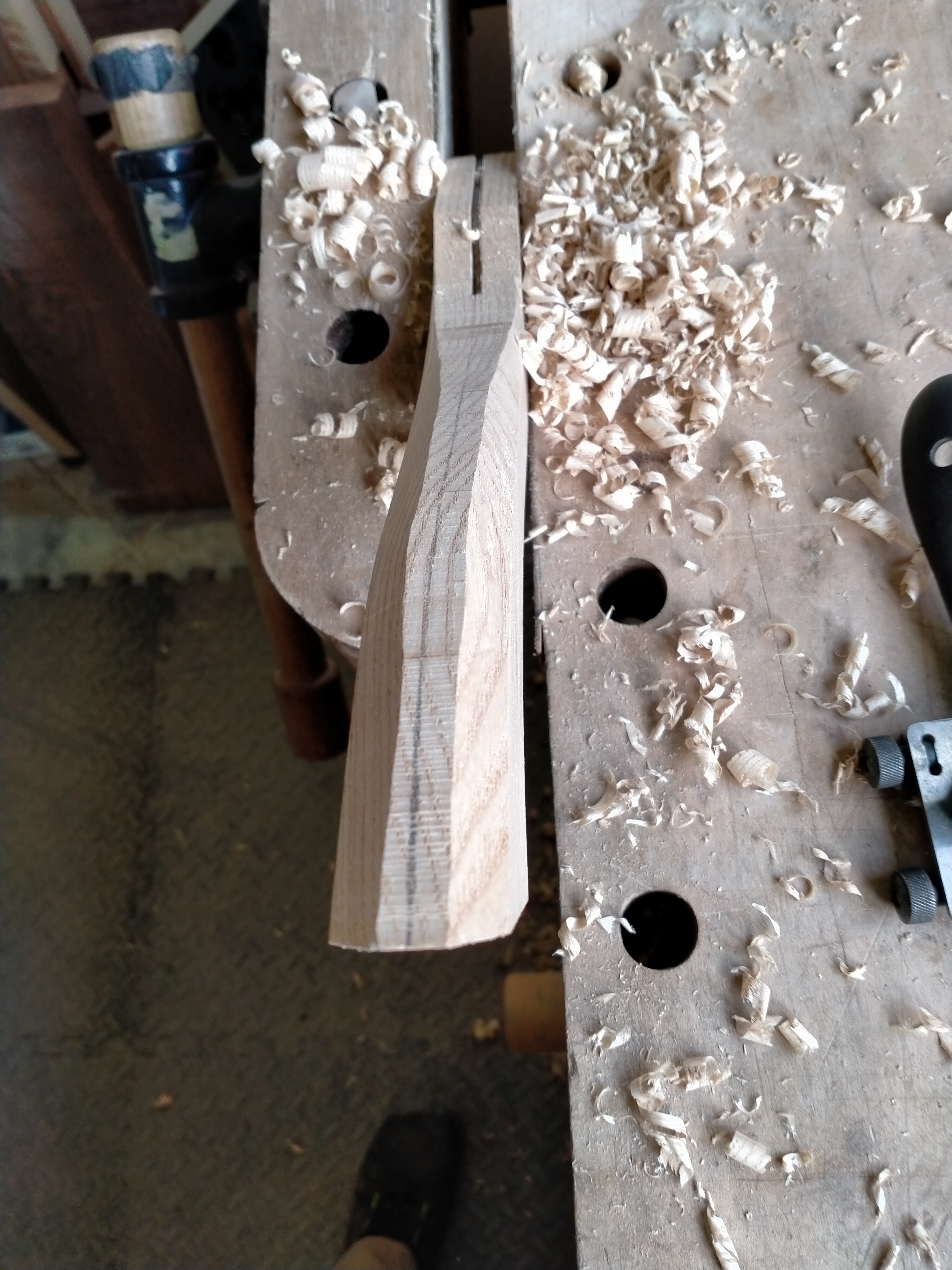

Un cambio de trabajo muy agradable, después de muebles rectilíneo de alta precisión, este mango de una hacha sculptural y libre de medidas, todo al ojo y pulso.
Hace un año, pasaba por mi puerta del taller, mi cliente con quién he hecho unos cuantos trabajillos en su casa. Esta vez me presentó una hacha con mango de aluminio que ha roto. En serio? Un mango de una hacha hecho por una fábrica EN ALUMINIO?? Material completamente inútil para esta herramienta. Le dije mi precio, 45€ para hacer uno en fresno, muy conocido por su característica de absorción de choques. Por eso motivo fue la madera más usado para la fabricación de raquetas de tenis, de hockey, etc.

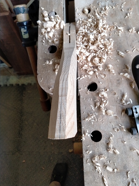

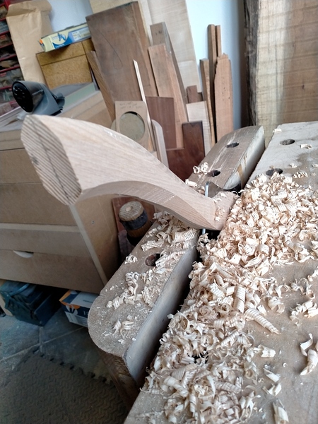

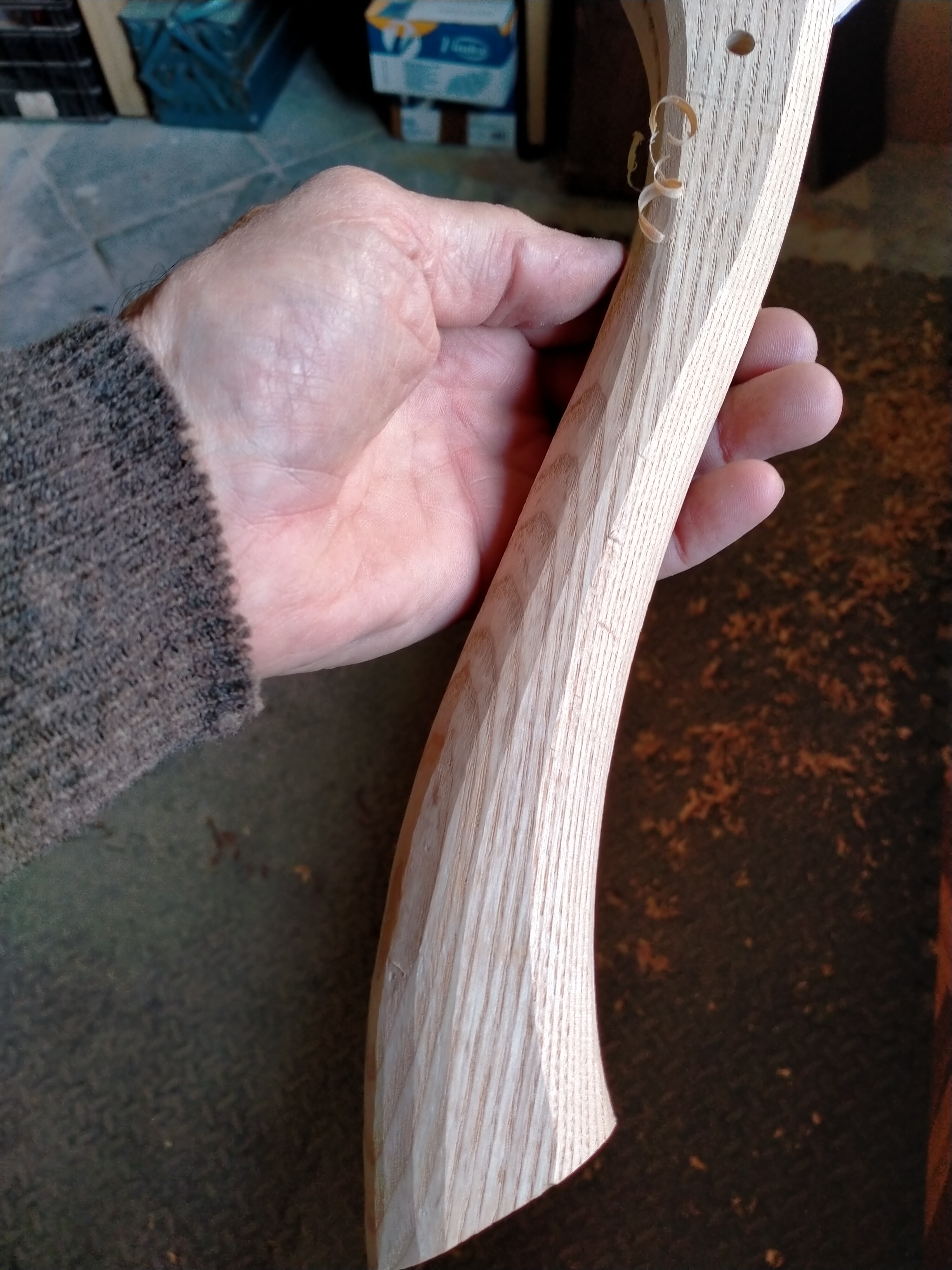

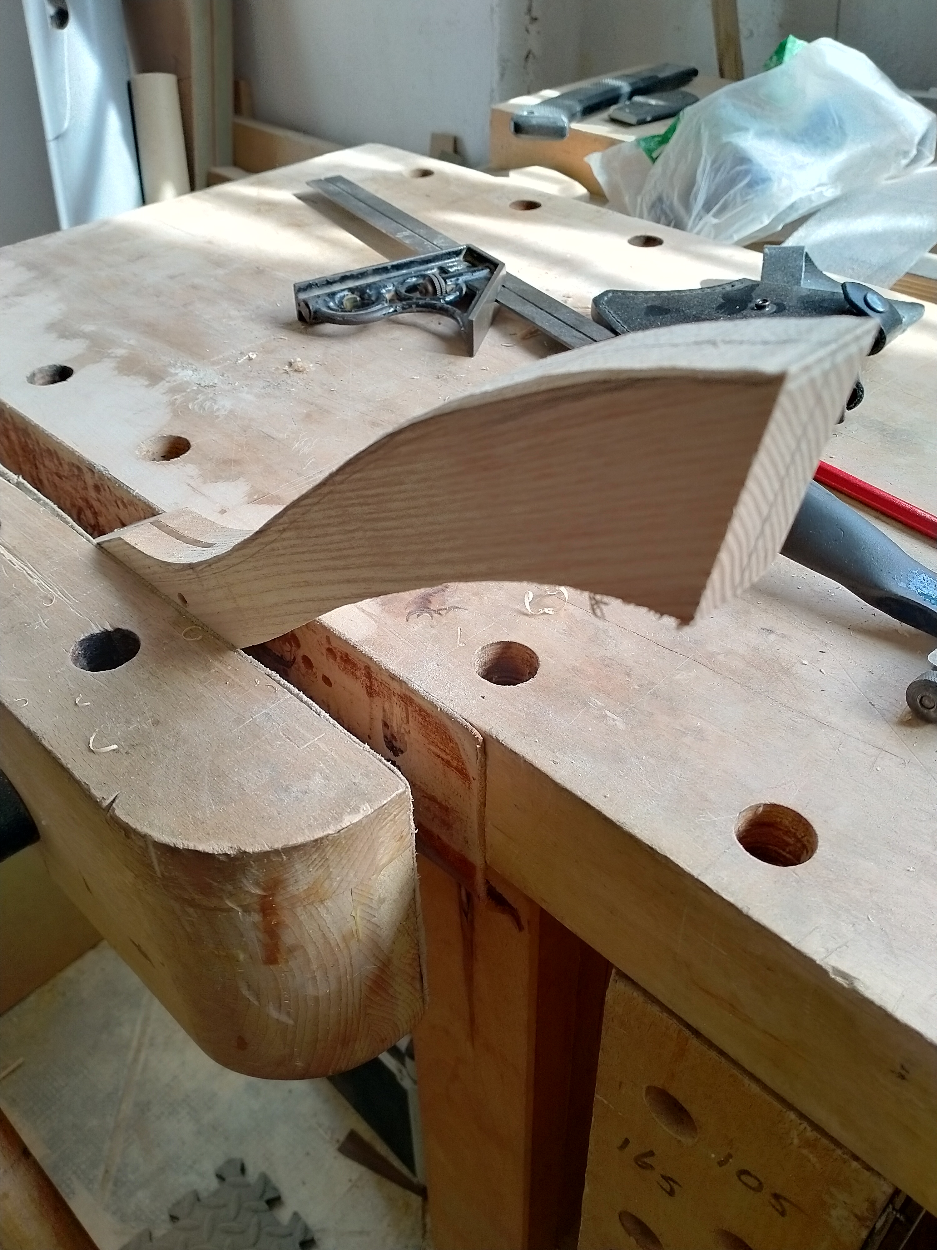

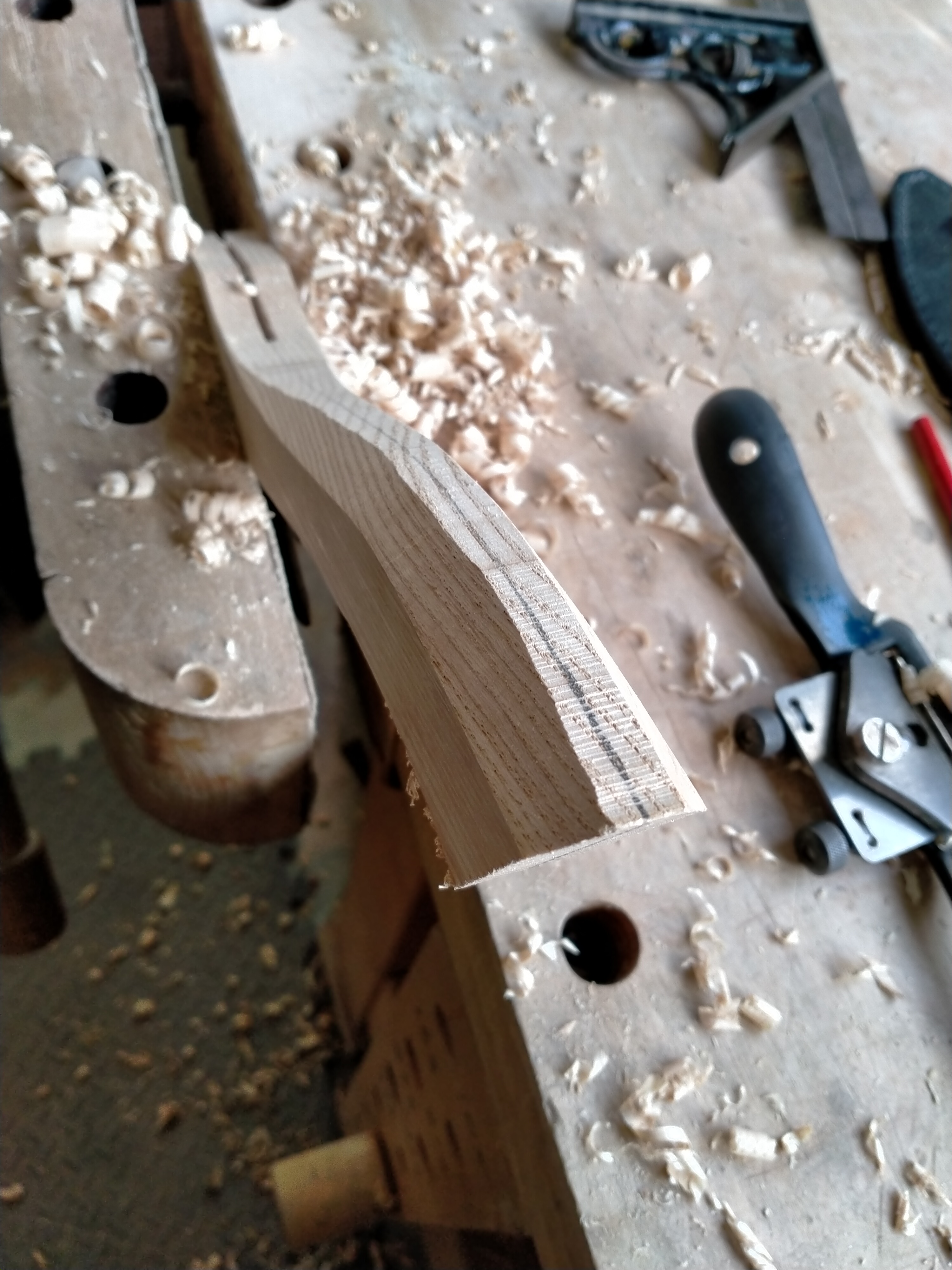

Ayer me puse al grano y lo hice en un par de horas muy agradables. Tengo pocas ocasiones para sacar mis bastrenes y jugar con ellos entonces fue un placer de tomar este descanso.
Gracias por mostrar ese trabajo. Estraña hacha,nunca habia visto una igual.
