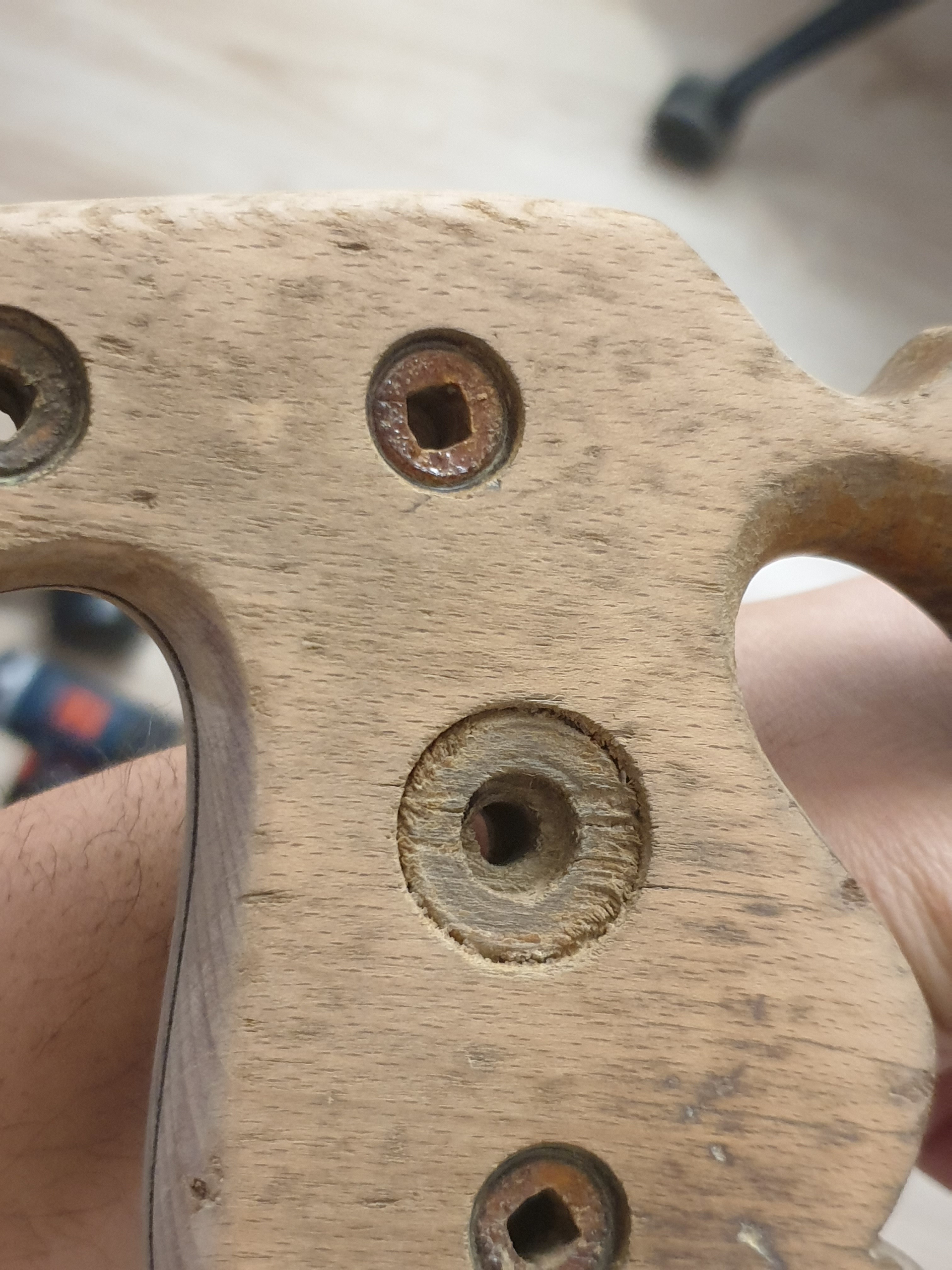

Mangos de serrucho. Adivina que madera es?
Aqui sigo restaurando y le toca a los mangos.
Saber la madera del mango ayuda fara identificar los serruchos y fecharlos, y no tengo ni idea.
Estoy con unos serruchos de costilla. De 1800 y mucho o 1900 y poco.

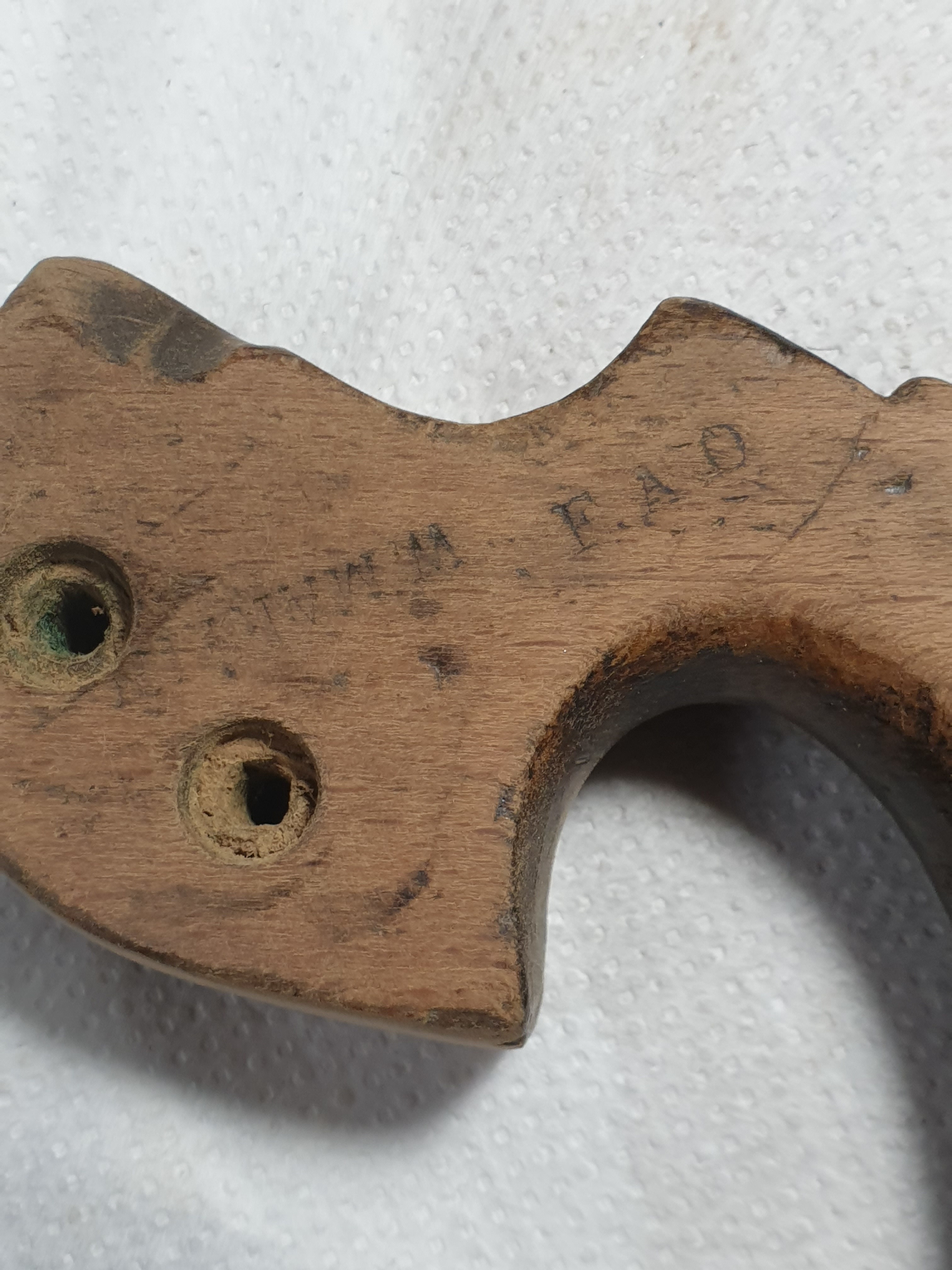

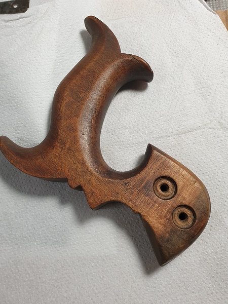

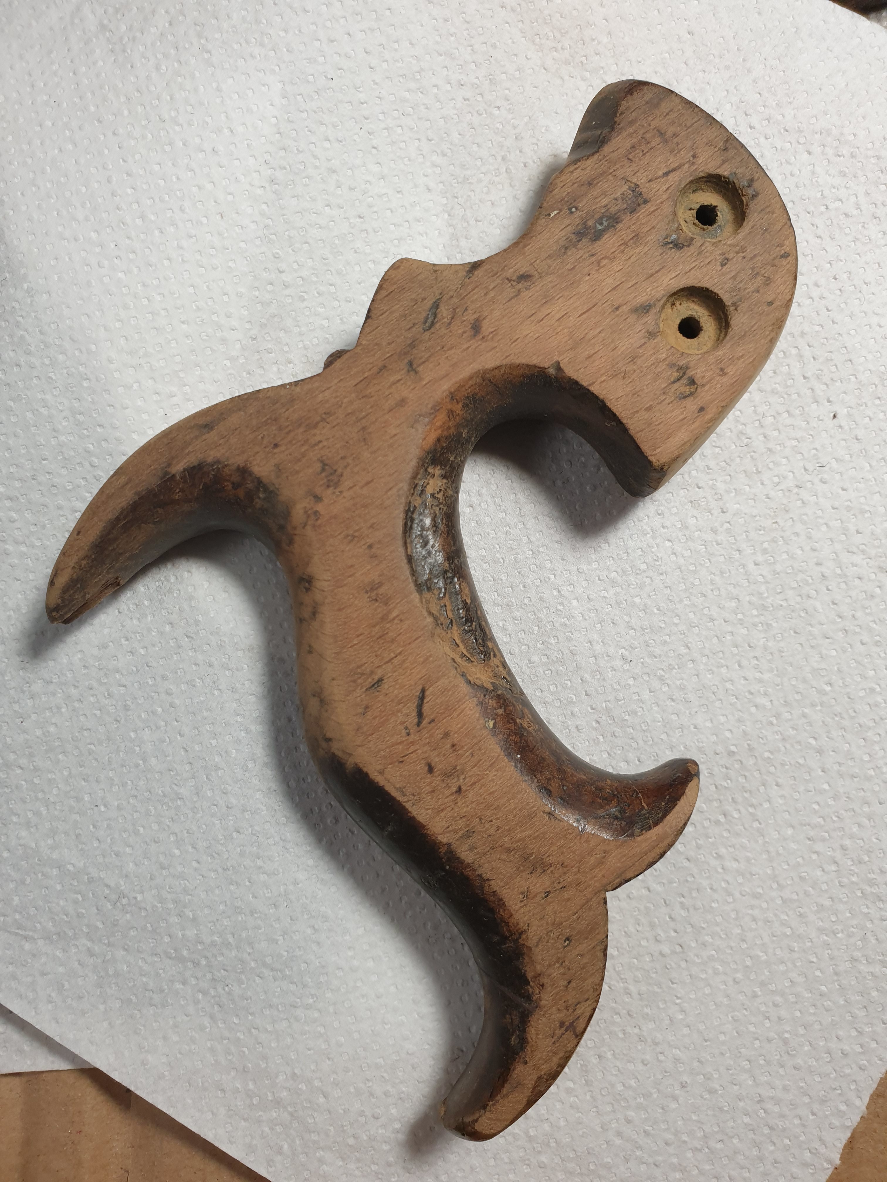

El primero es de un serrucho de espigas (tenon saw) de tyzak, sons & turner.
Segun un catalogo antiguo, este serrucho lo hacian de forma standard en madera de haya y era opcional palo de rosa, ebano o mahogany (caoba?)
Aqui aplicado un poco de aguarras con lana de acero.
Tengo pensado darle una mezcla (comprada) de aceite de linaza, tung, naranja y cera de carnauba.

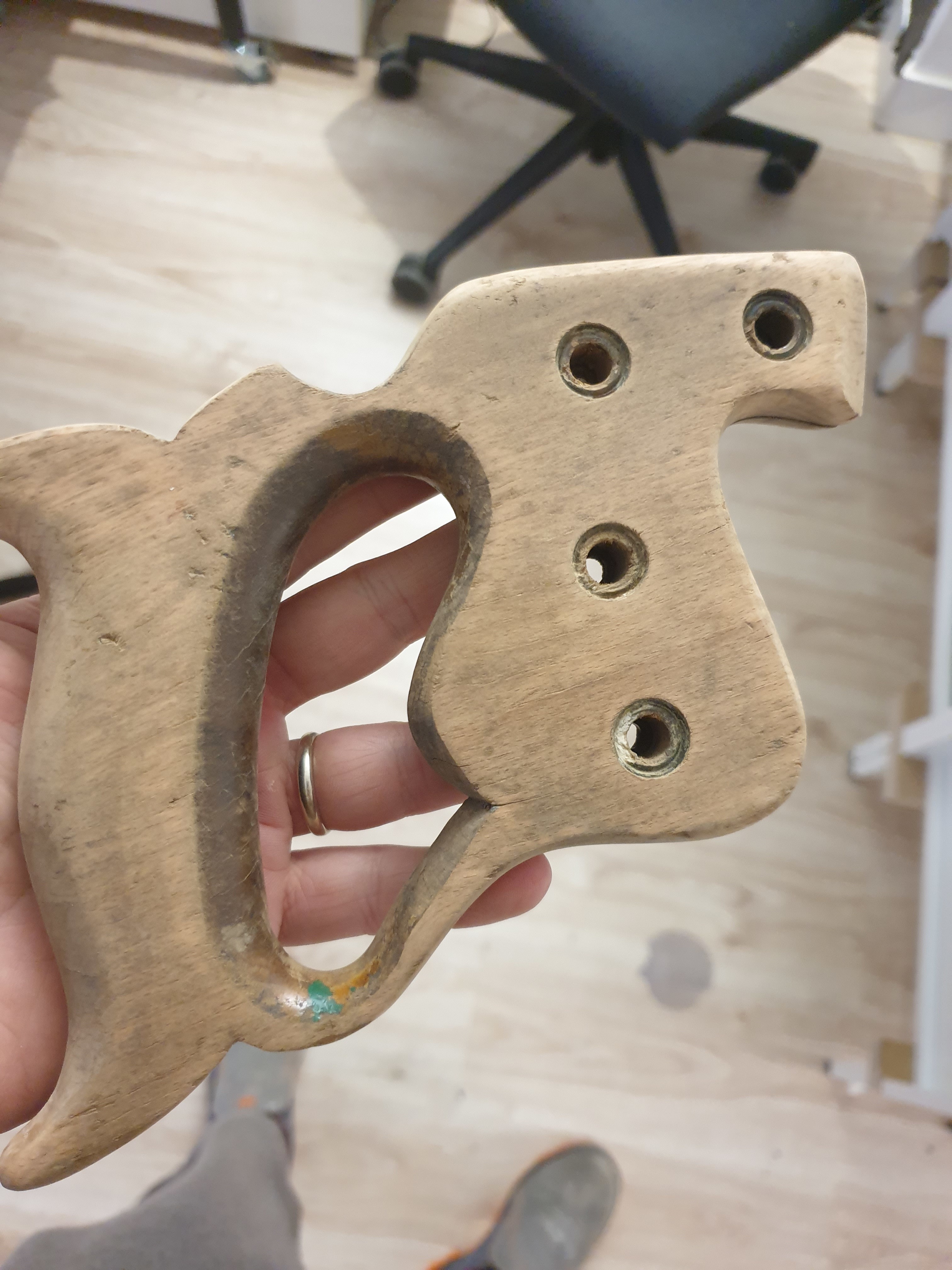

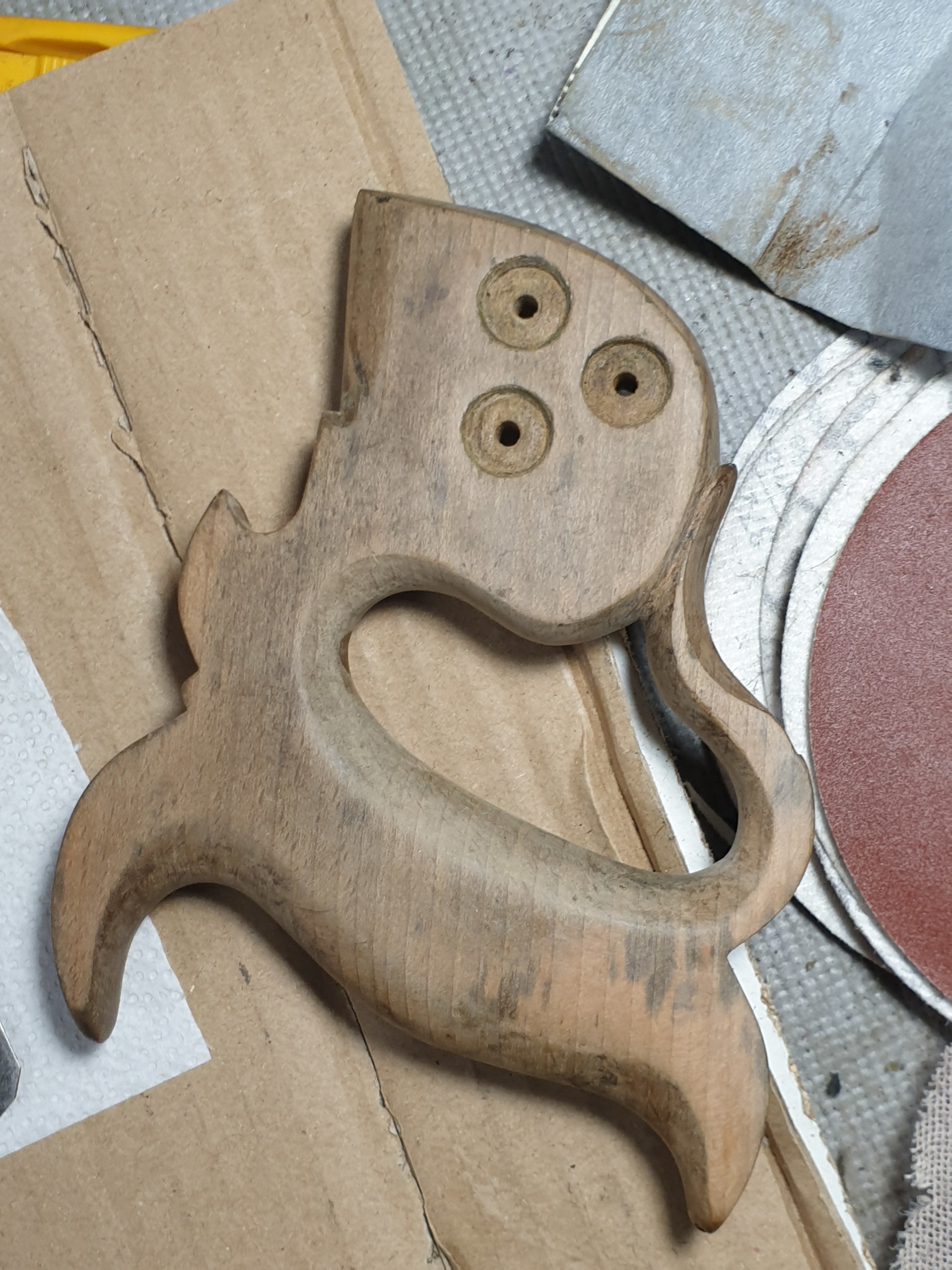

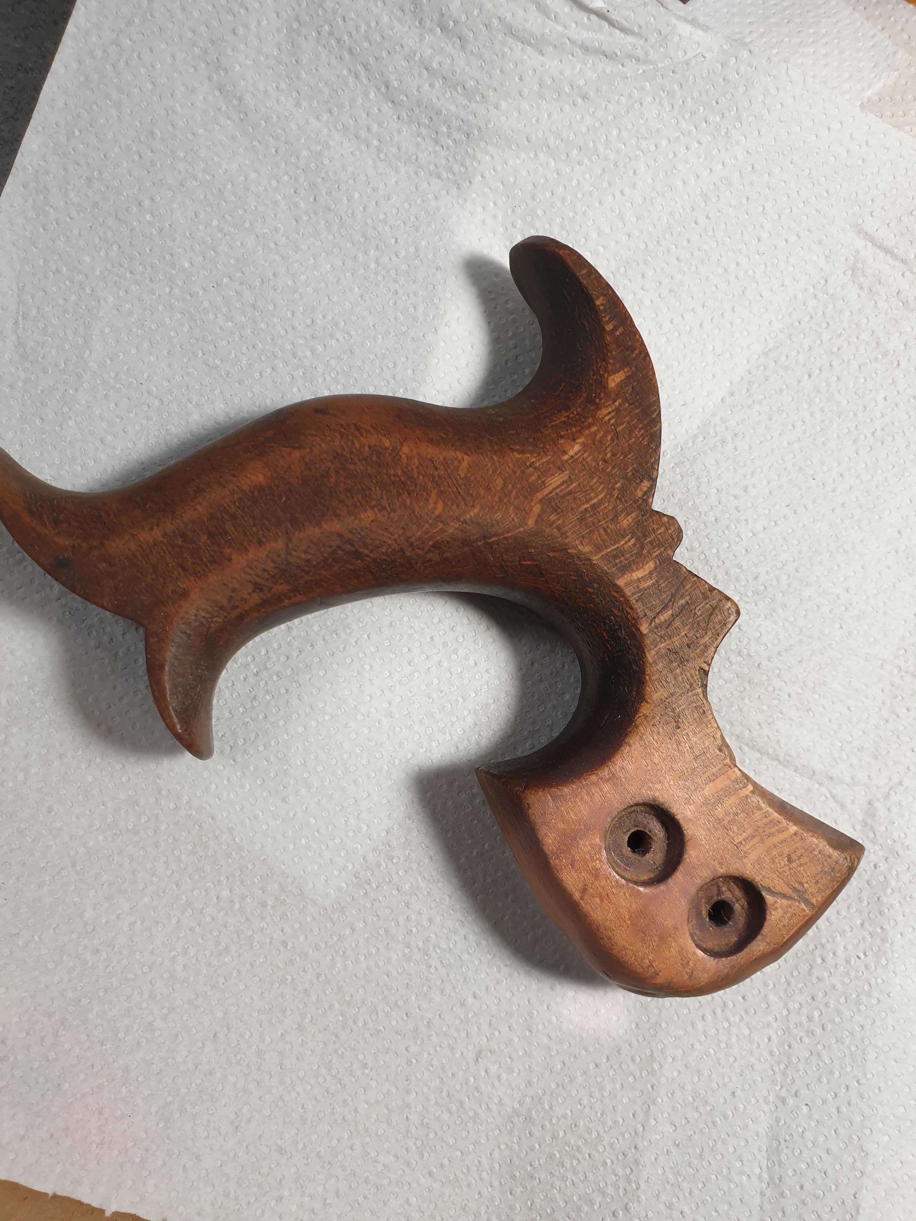

Este otro mango es de un serrucho de colas de milano.
Solo lo he limpiado con aguarras y lana de acero. Tiene una pátina que me gusta. Así se va a quedar.
Le podria dar cera encima de tal cual esta?

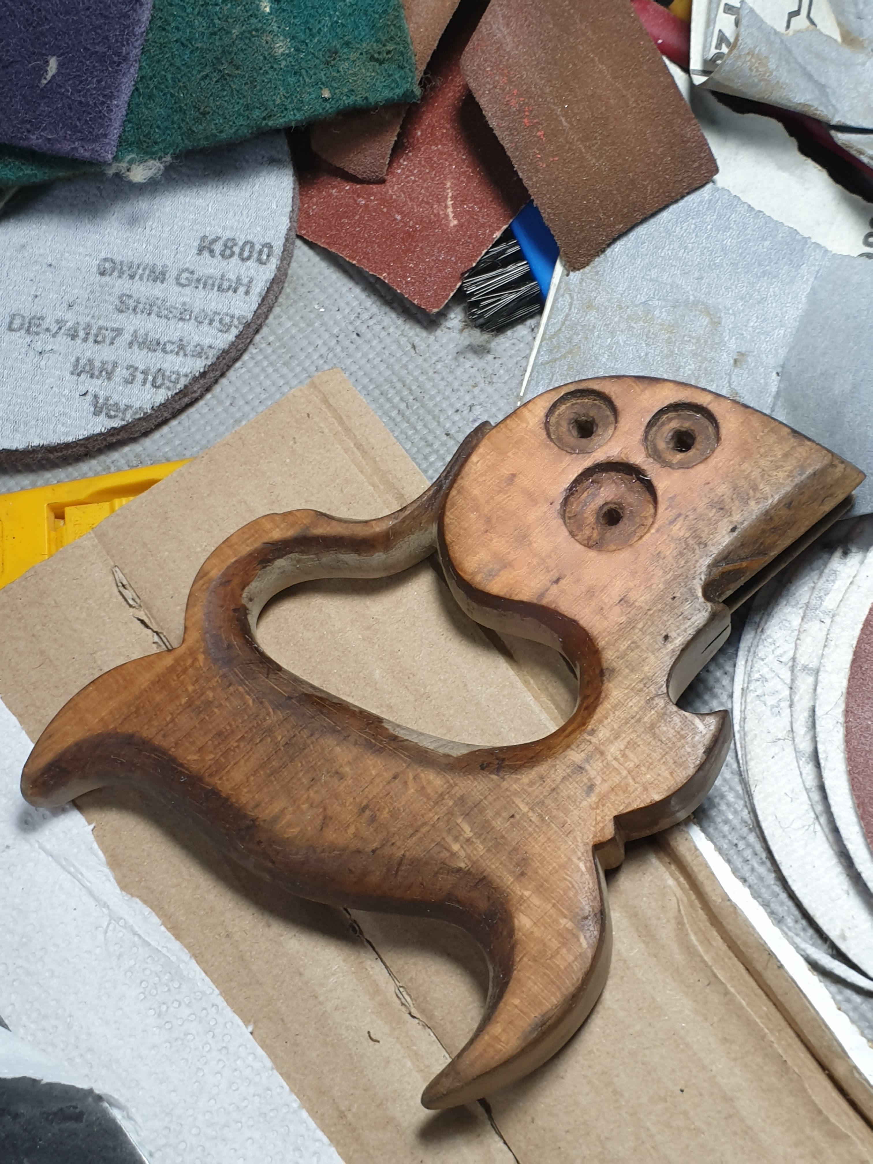

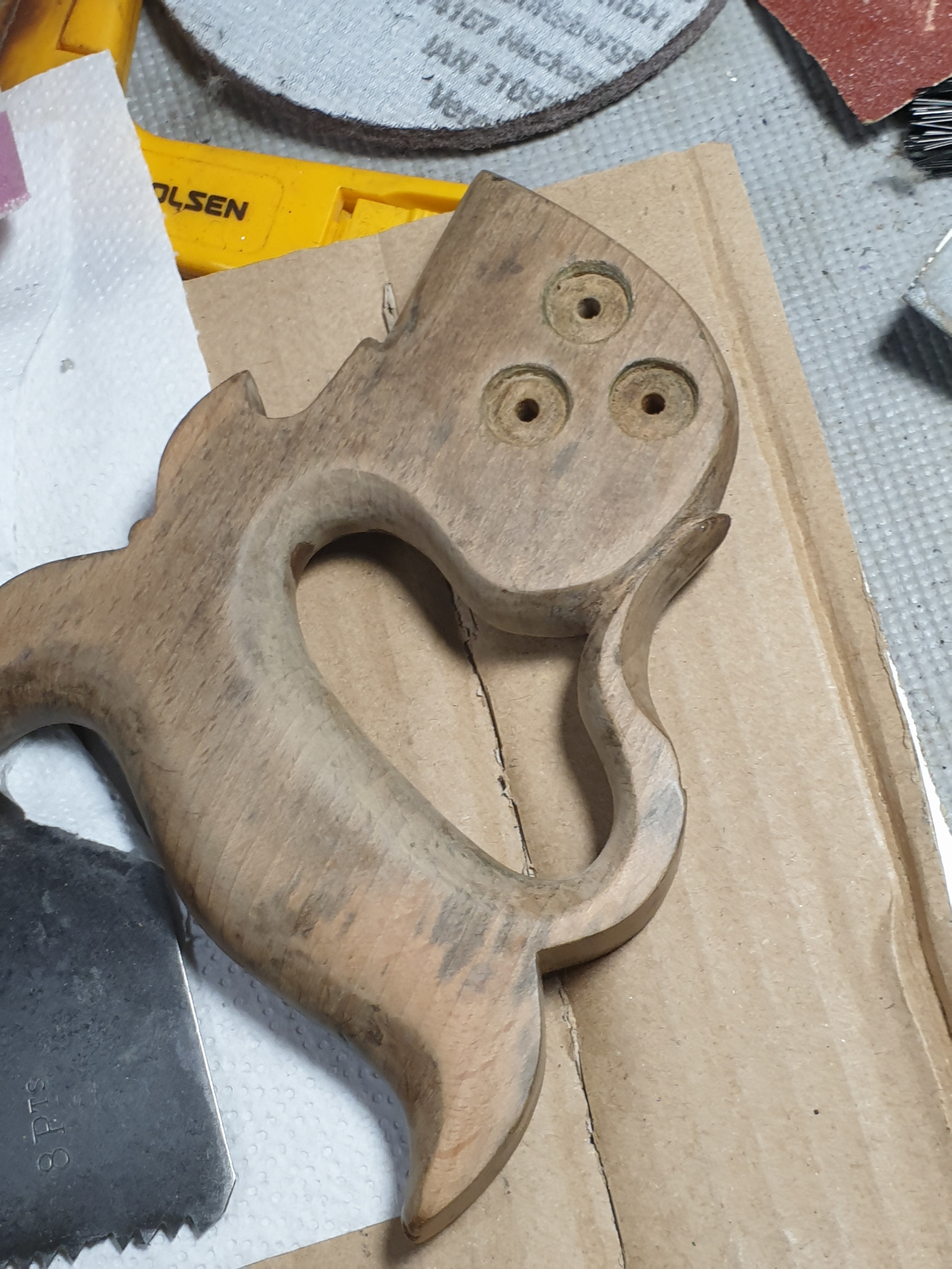

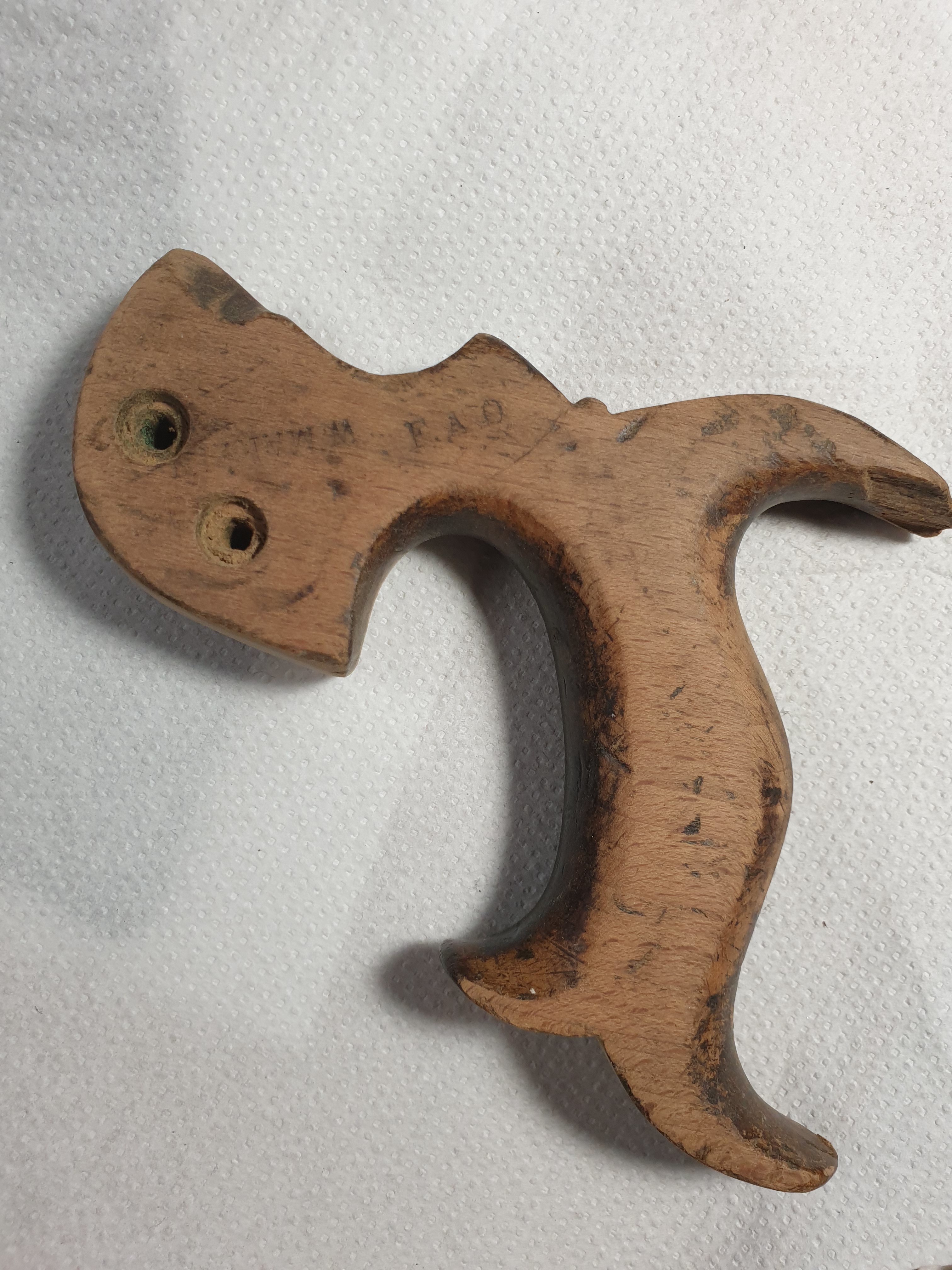

Y por ultimo (de momento). Otro de colas de milano Drabble & Sanderson que tiene bastante trote. A mi se me hace muy similar al primero. A ver que os parece.
Todos son de haya
Lo mismo pienso yo

Pense que el haya deberia ser mas clara. Pero la veta es inconfundible no?
Haya, diría el tercero

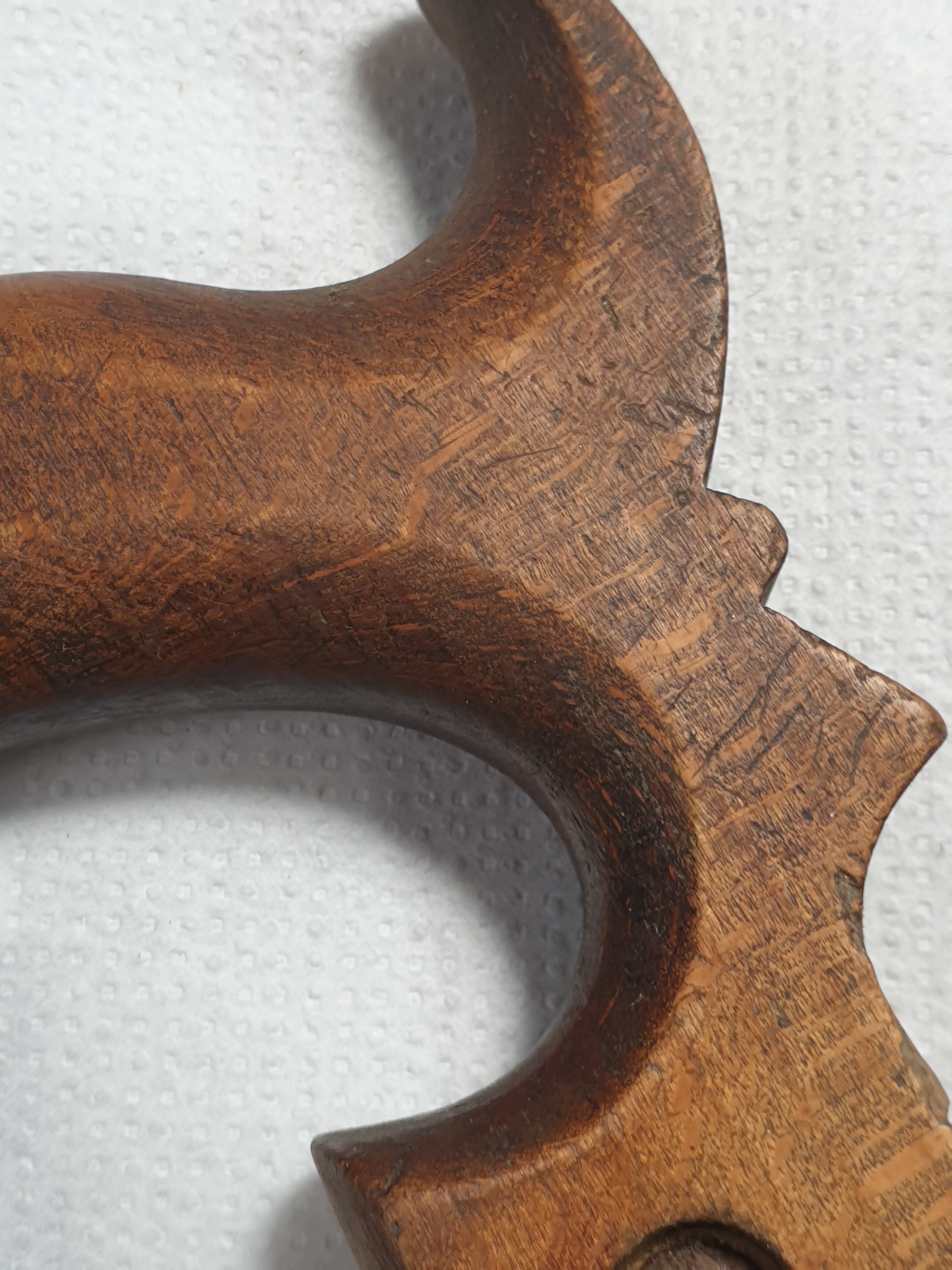

Pero,el segundo el espejo y que enrojece me recuerda al olmo.
Esta? Es un disston USA
Me recuerda el haya
Gracias. Que malo soy para identificar. Supongo que dentro de 5 años aprendere
No creas que soy bueno, pero me gusta.

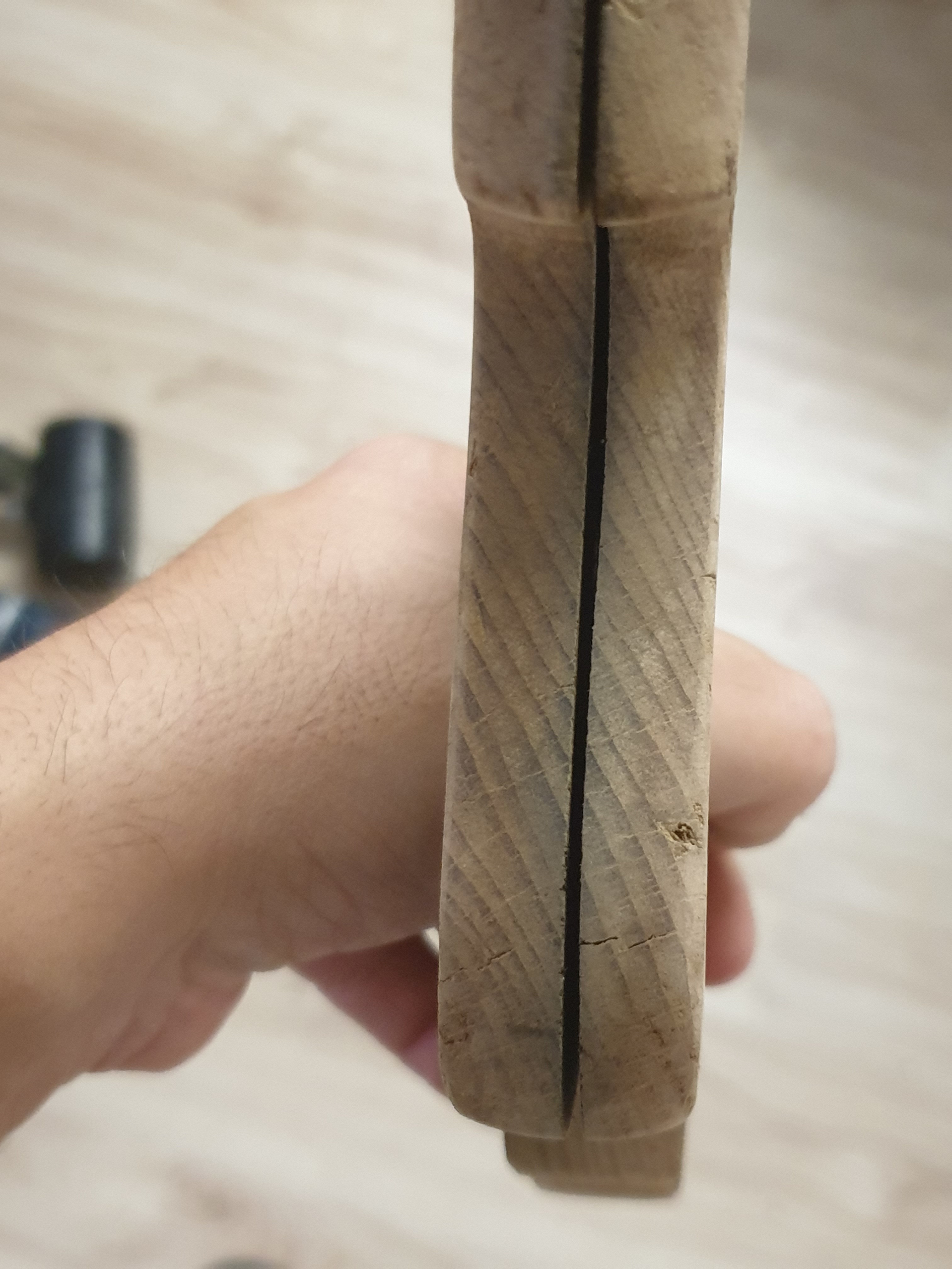

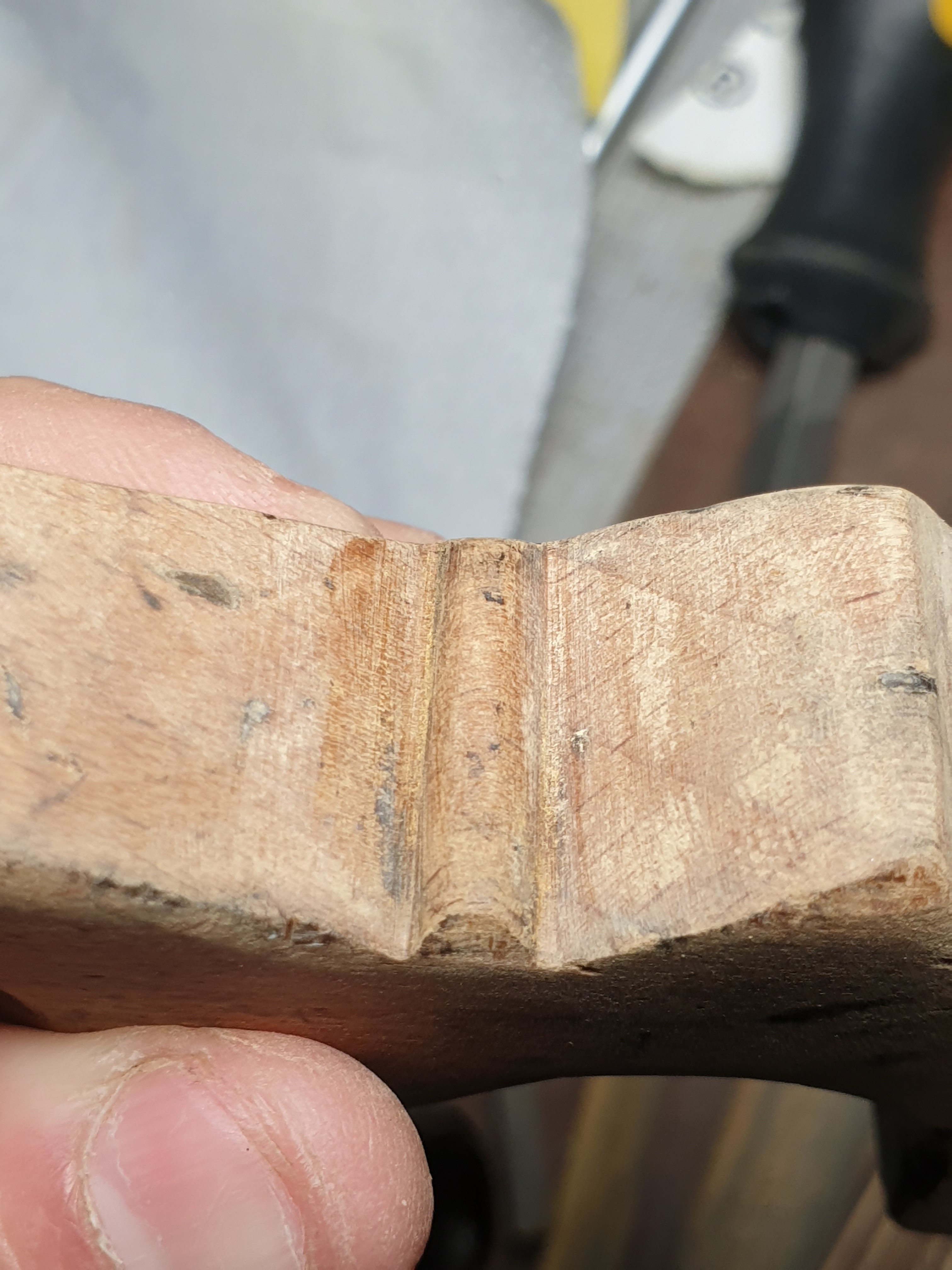

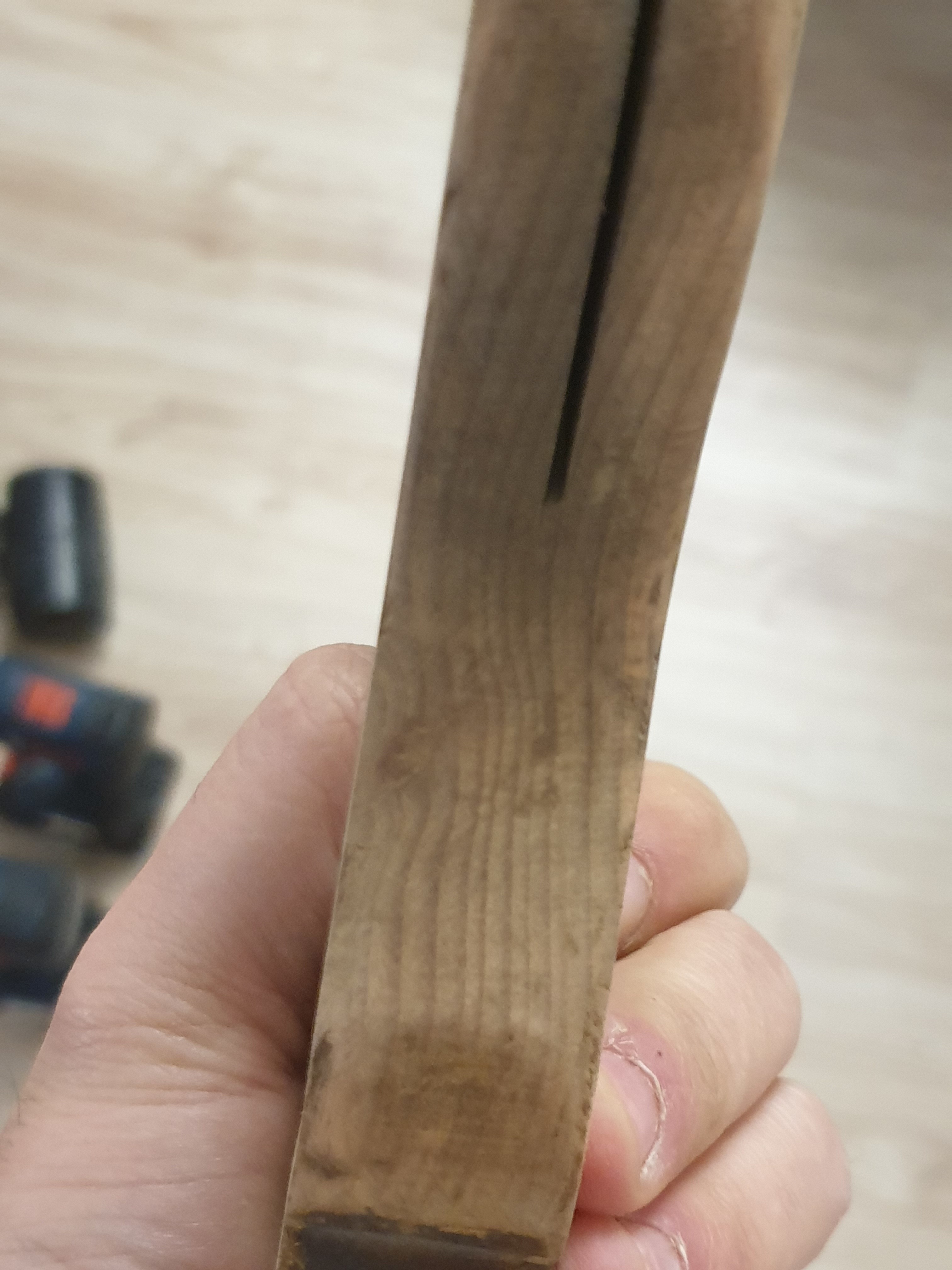

Si te fijas en la primera foto, se notan una pintinas pequeñas , como todas en el mismo sentido?
Esto y el color, la veta regular…creo que haya.

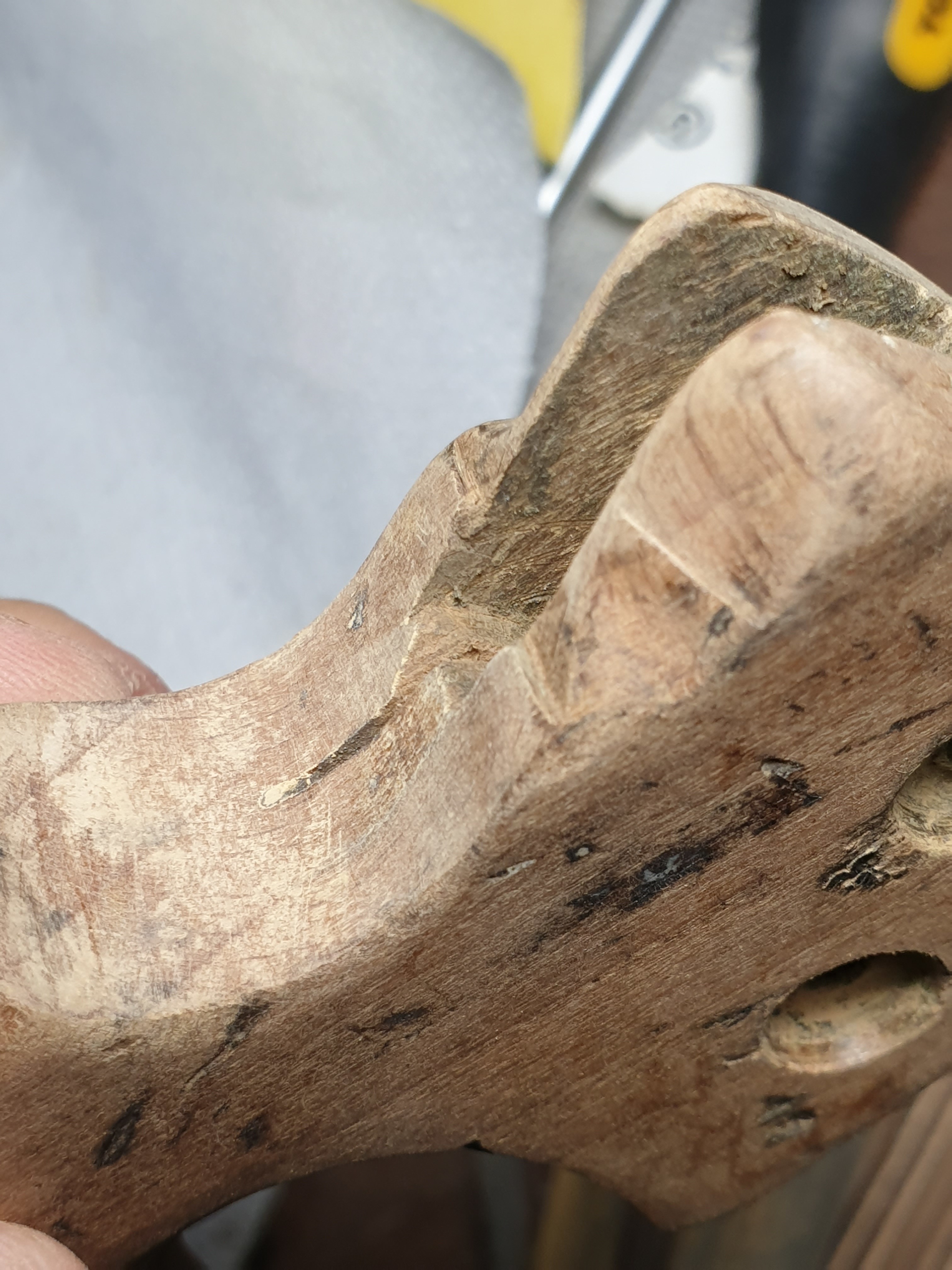

De los otros tres que enseñaste ayer, el segundo tiene como unas manchas que llamamos espejos en Belgica.
No se porque ( pirque brillan ?) ni tengo la traducción.
Son muy tipicas en madera de roble si te das cuenta. En el olmo también aunque menos y no siempre. Pero cuando mas se acerca a la raiz, mas tiene. Por esto y el tono rojizo, descartaría el haya, pero no estoy seguro tampoco.
En el Norte había mas olmos que hayas antes de la enfermedad esa.

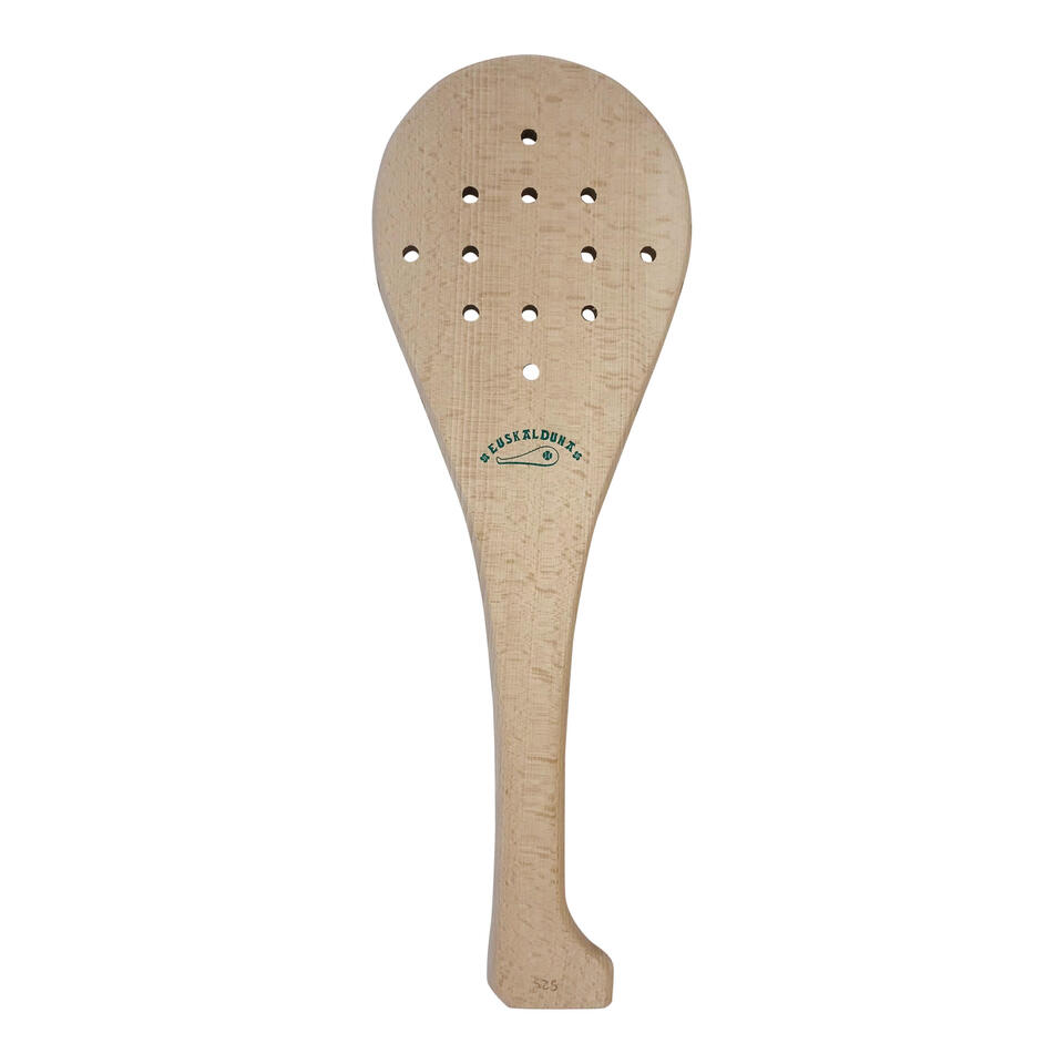

Identificar el haya es sencillo @iban, si has jugado un poco o mucho a paleta vasca, estas siempre son de haya y siempre parecen de madera natural sin tratamiento alguno. Ese mango de la primera fotografía es clavadito a las paletas o palas de jugar a pelota
poco a poco lo voy pillando, para el haya, solo quedan chopecientas maderas mas :sweat_smile:
A mi para identificar el haya me sirve con las pintitas esas que decís, me recuerdan a las estrías de la piel
