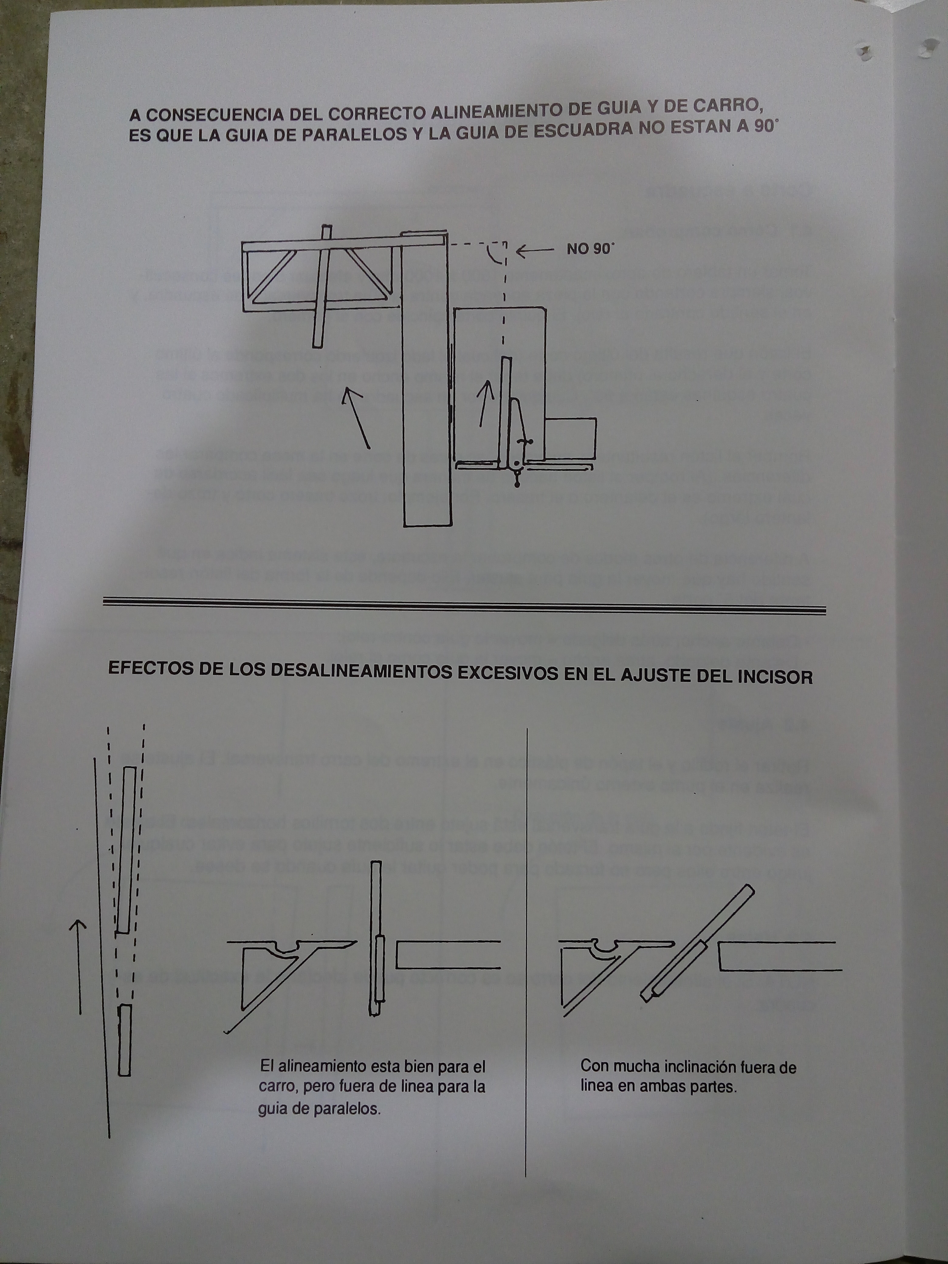

Manual ajuste escuadradora (Altendorf)
Muy buenas familia

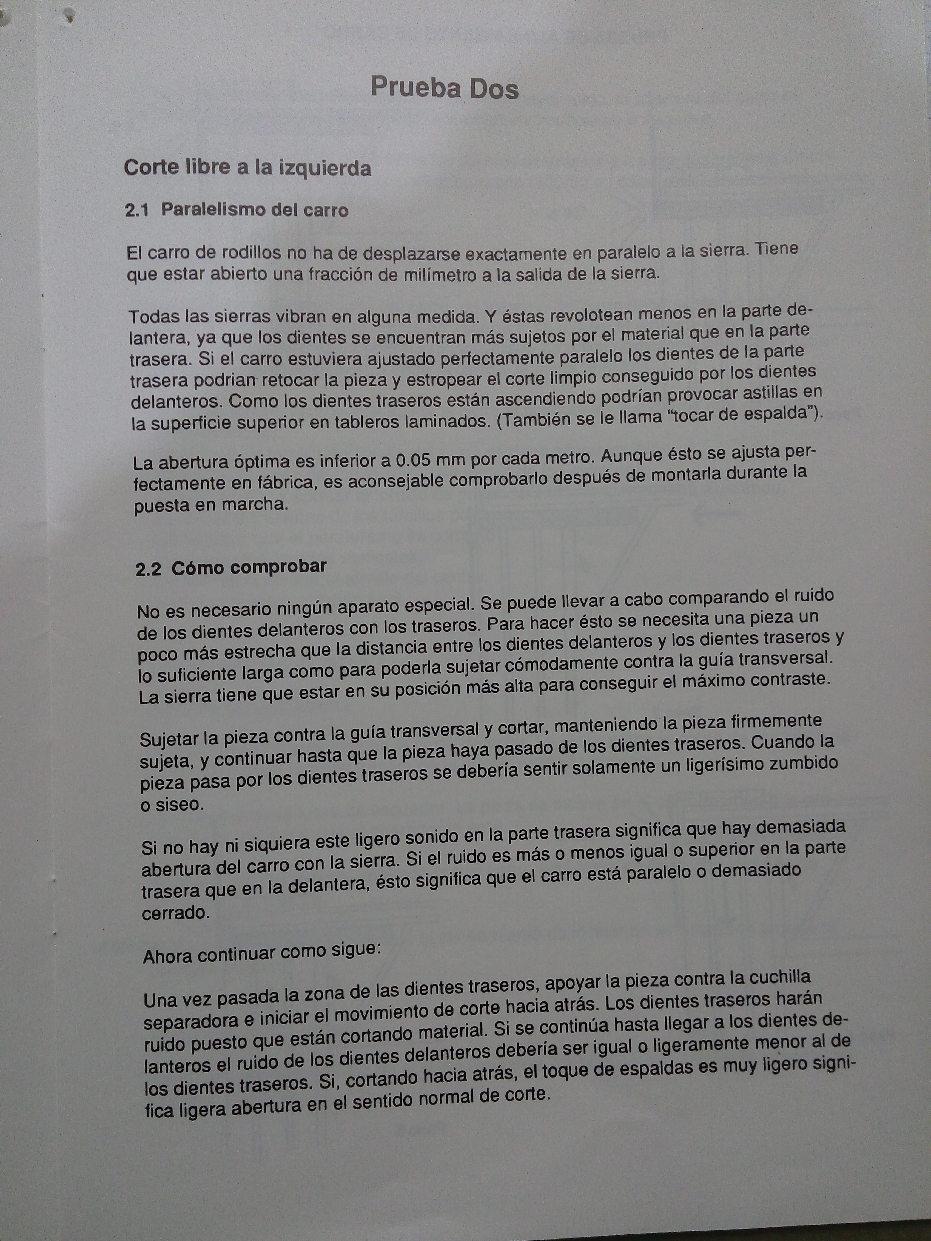

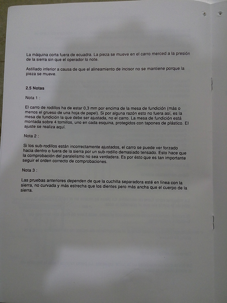

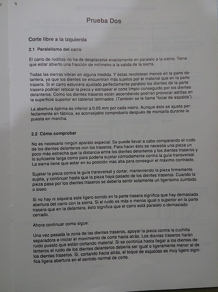

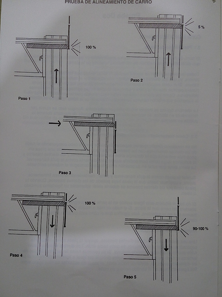

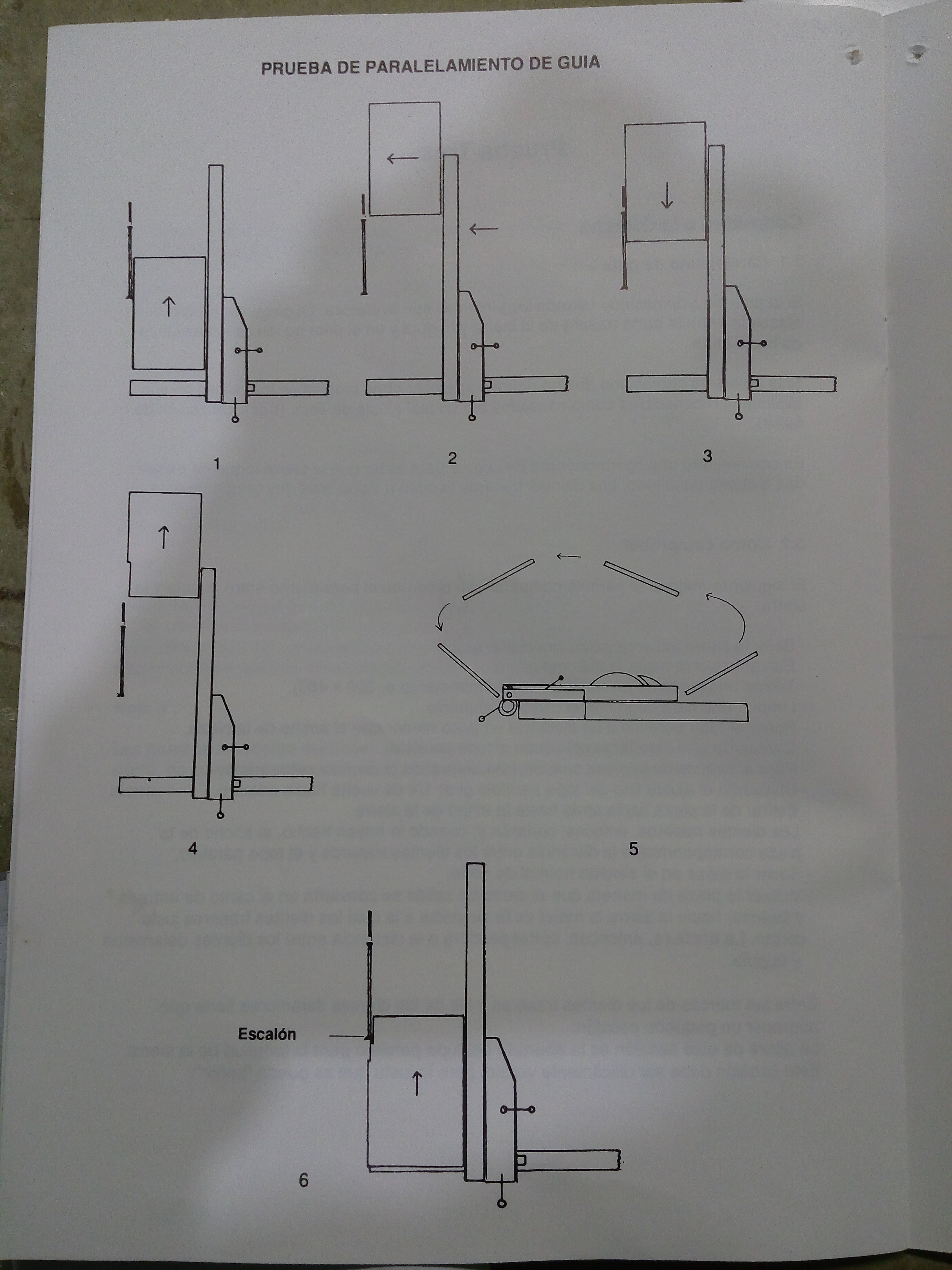

Ha caído en mis manos y supongo que le vendrá bien a mas de un@.
Aunque sea para Altendorf vienen consejos útiles para cualquiera que sea un poco apañad@.
También tengo las instrucciones de uso y planos de detalle (despieces) de la F-45 y F-90, si alguien las quiere que diga.

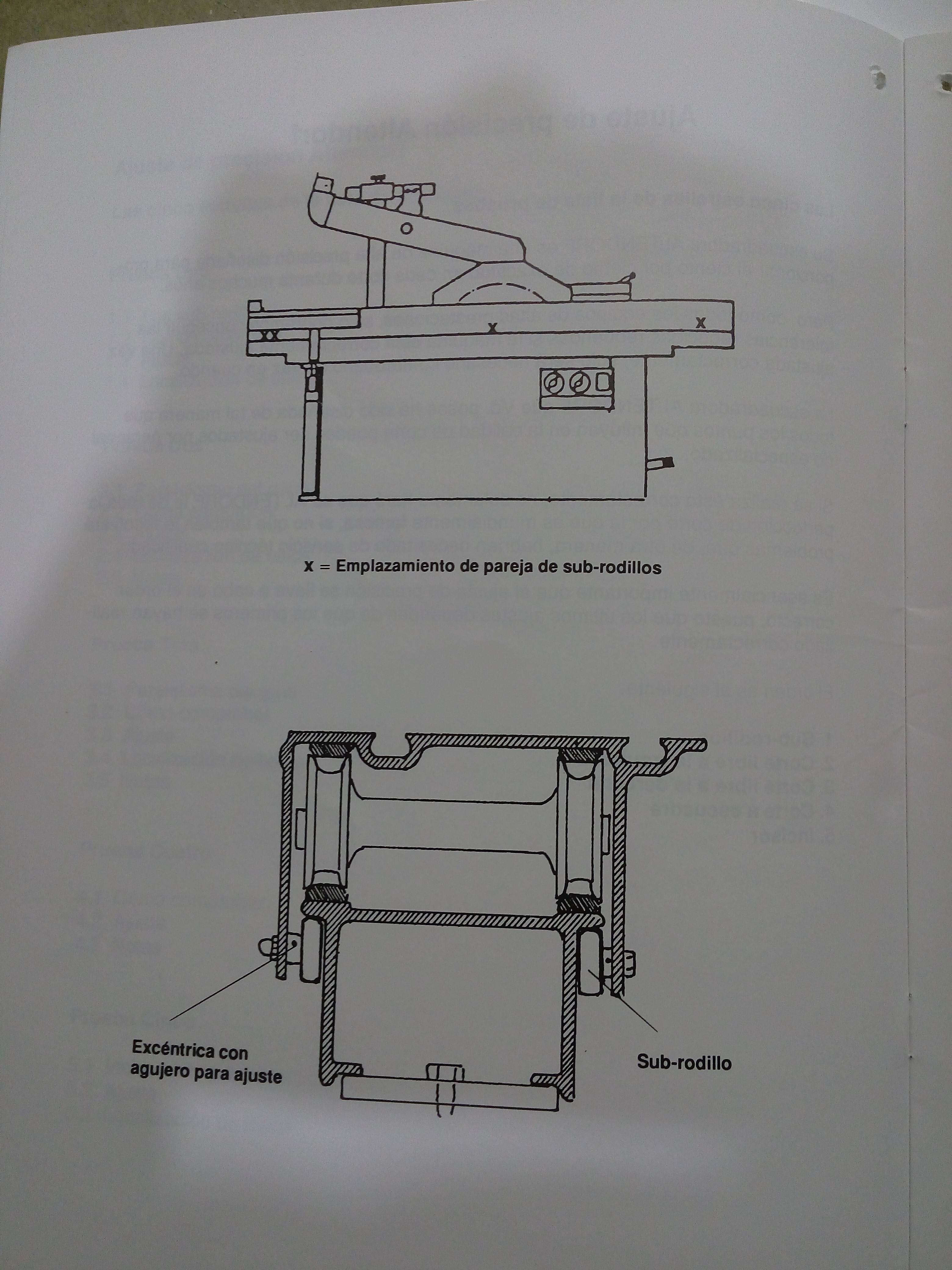

Muchas gracias por el aporte; ya que yo tengo los sub-rodillos de ortza nuevos para cambiar me sirven mucho estos consejos aunque no es una Altendorf…

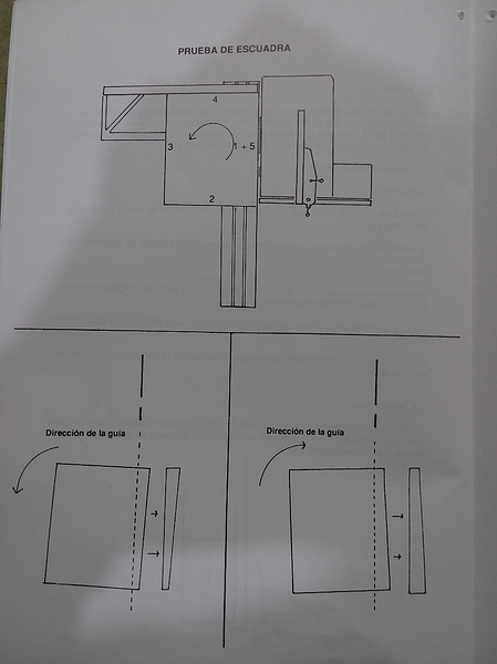

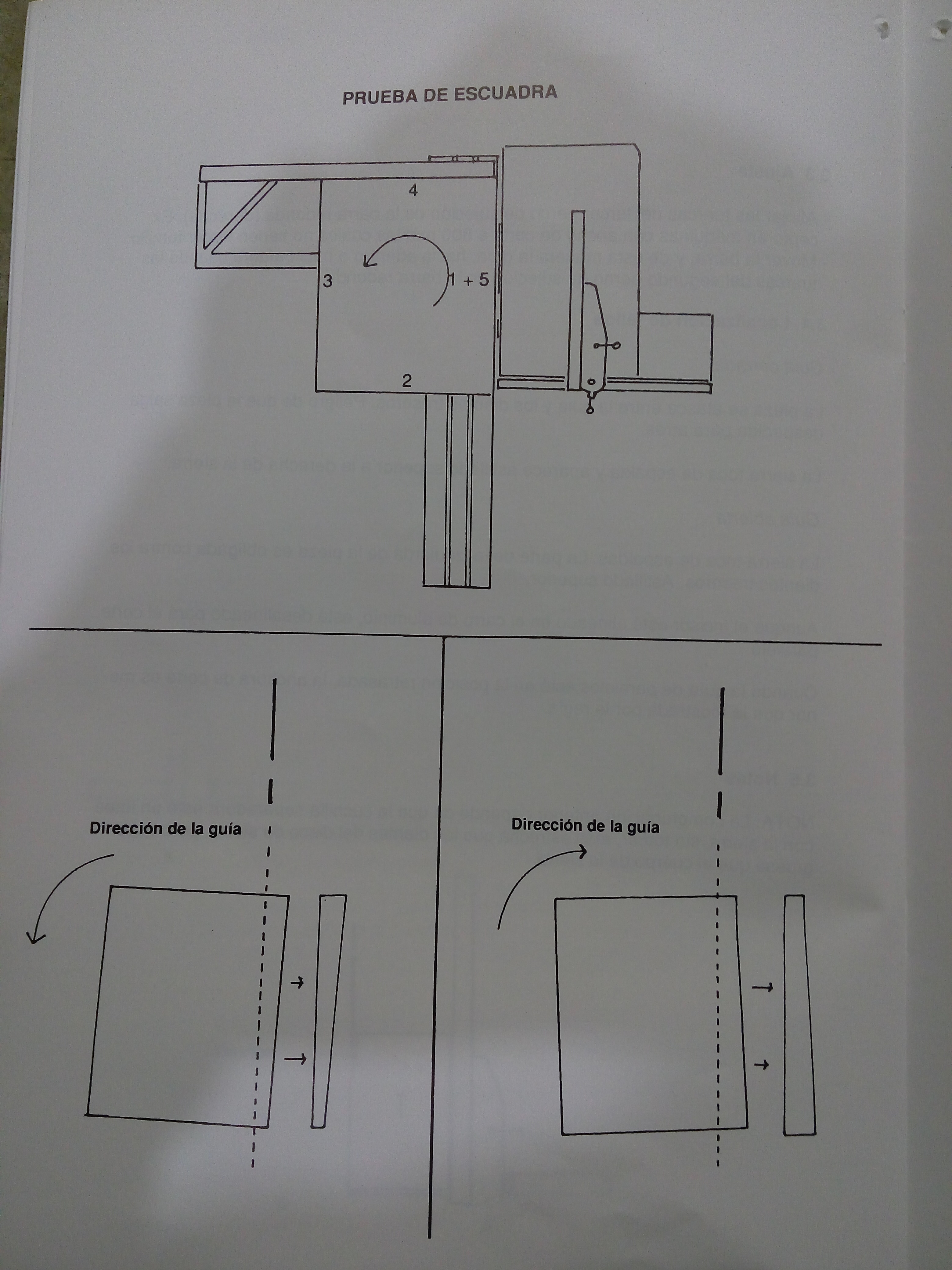

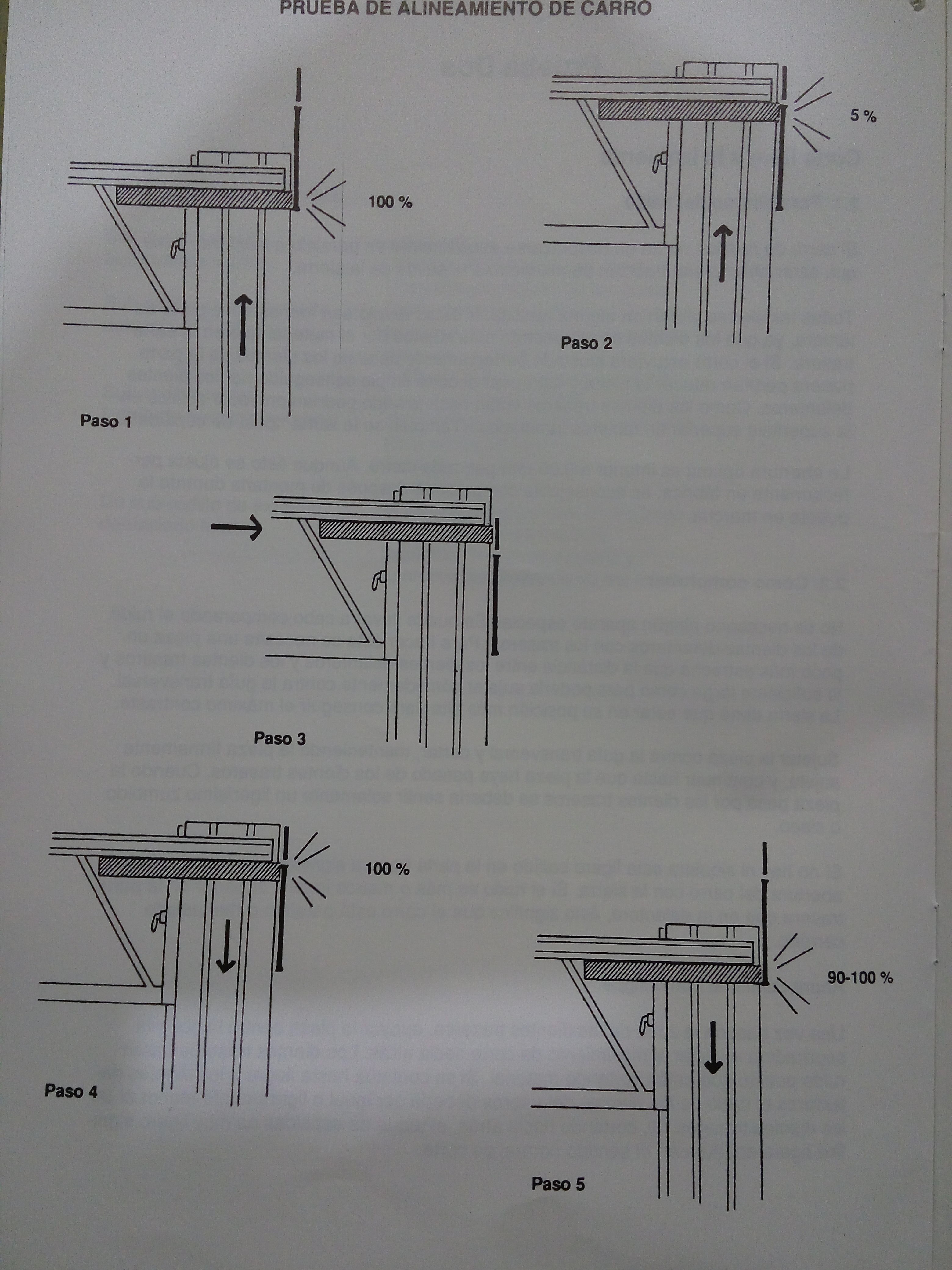

Oye @larrama una pregunta, he ojeado el sistema de comprobación de la escuadra y no termino de entender lo que dice de romper el palo para saber donde está el descuadre??? :roll_eyes:
Buenas Hombredemadera
Se supone que si está en su justa posición, ese palo debería quedarte exactamente igual de ancho en las dos puntas, no?
Pues para comprobarlo te propone romperlo en dos piezas para poder poner las dos puntas una al lado de otra, en contacto, y así apreciar mejor si una a quedado mayor que otra.
Si no me he explicado bien me dices.
Como venga Pepet os va a dar con el palo a los dos…aprovechando que esta partido, claro está …:joy: :joy: :joy:
¿A quién hay que darle?
Ahora tengo entre manos un bastón de ébano que te arregla el costillar en un viaje.
Gracias @larrama, entendido, aunque no es realmente necesario romper el palo, se puede simplemente medir con un calibre y yasta… Que dicen esta gente de palos y costillas??
