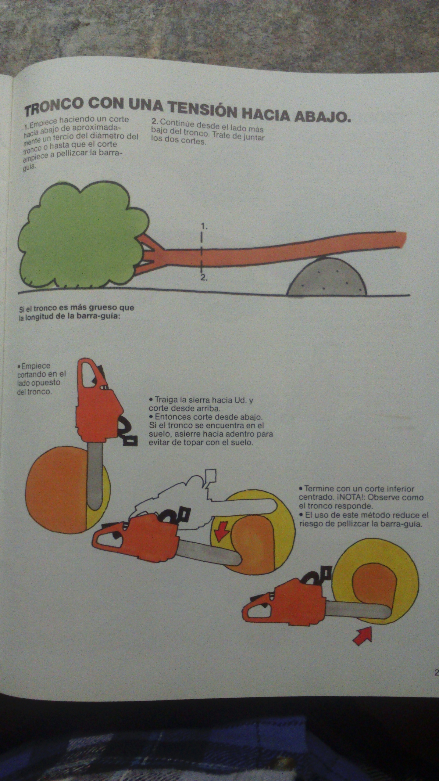

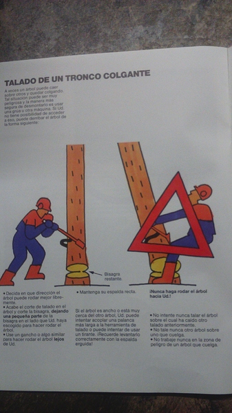

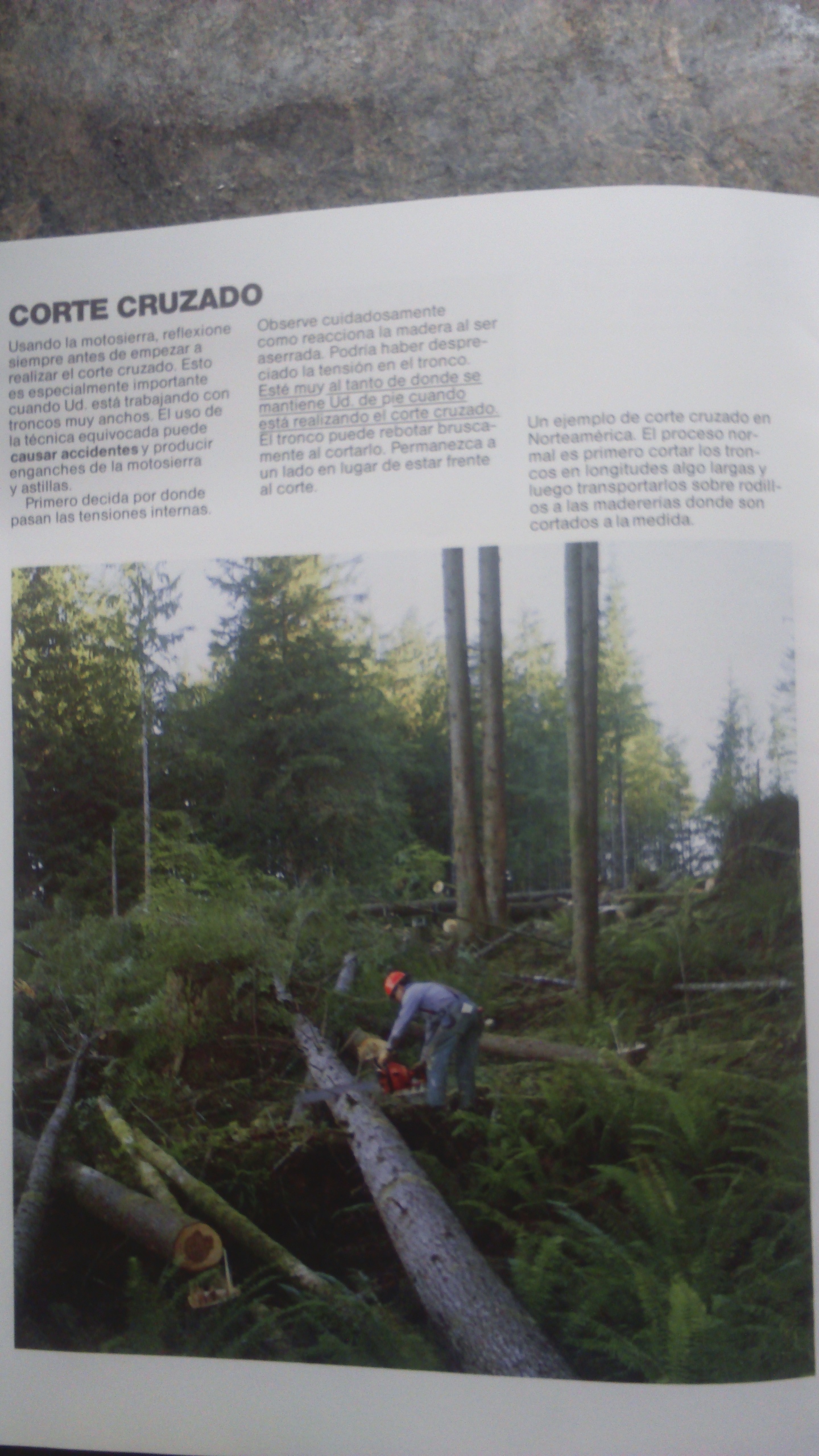

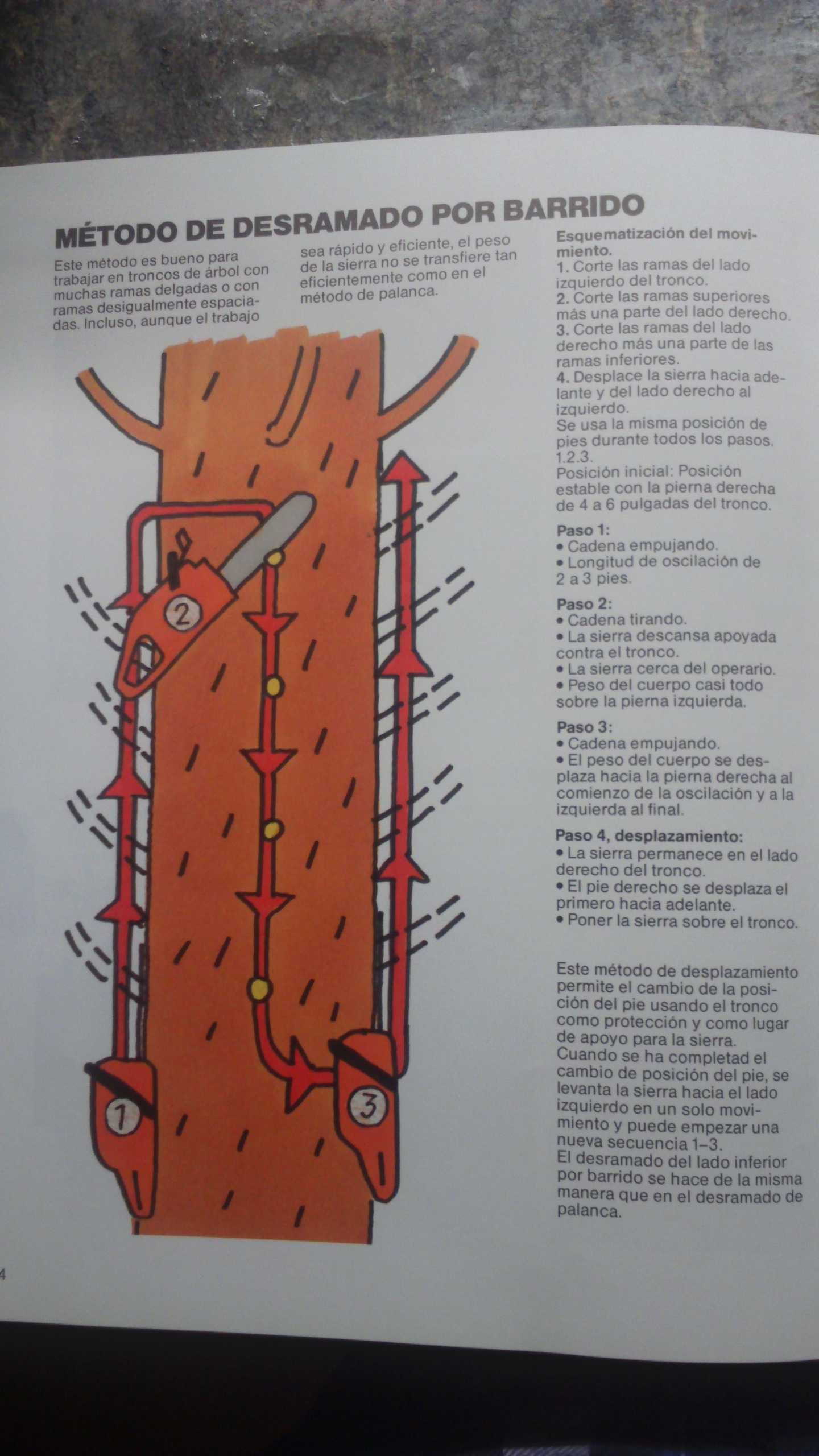

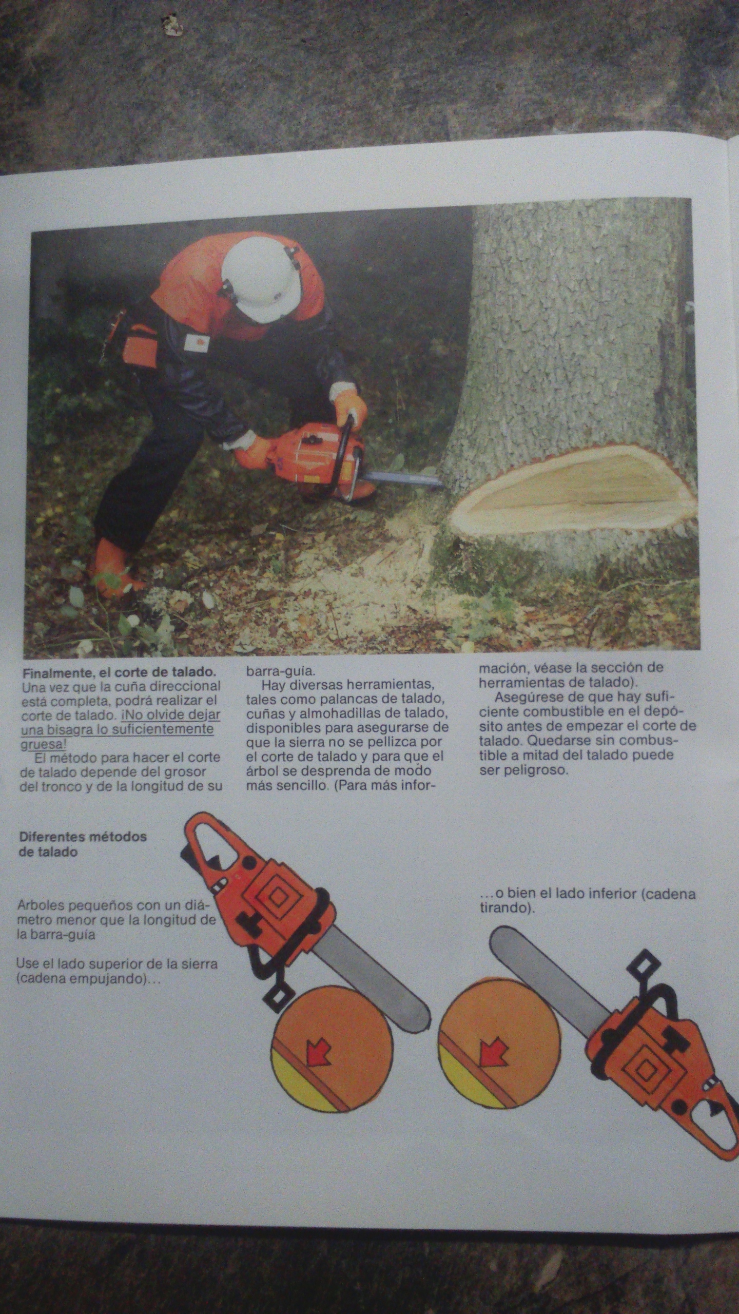

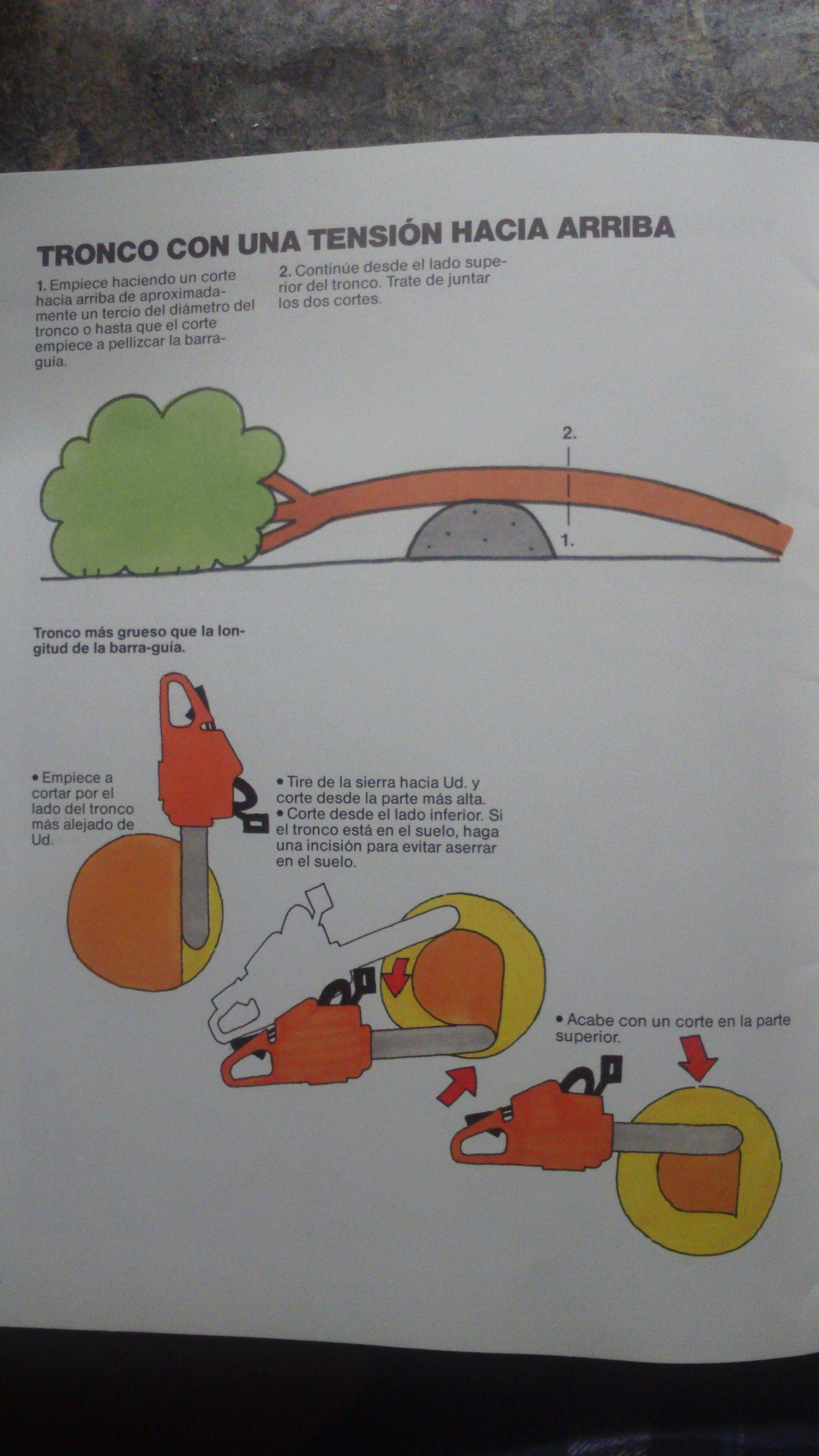

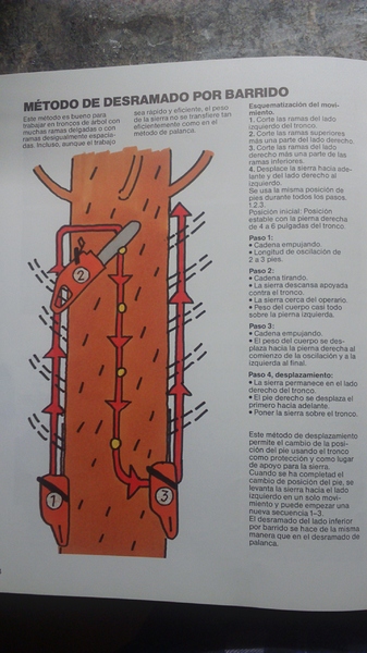

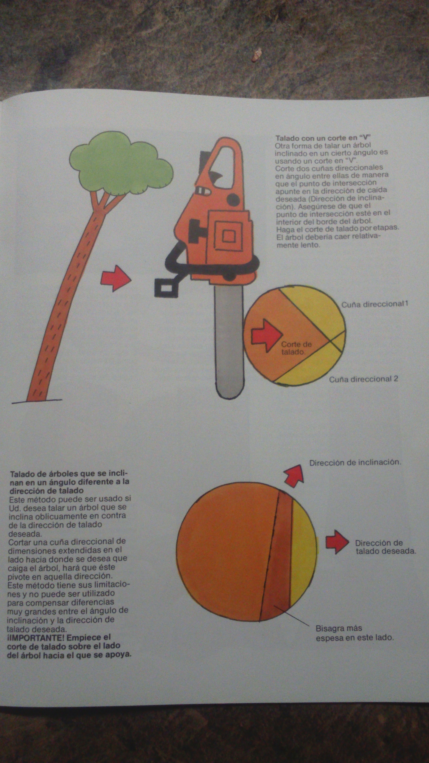

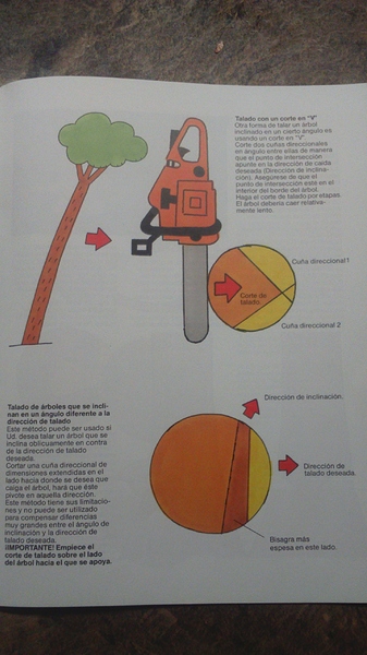

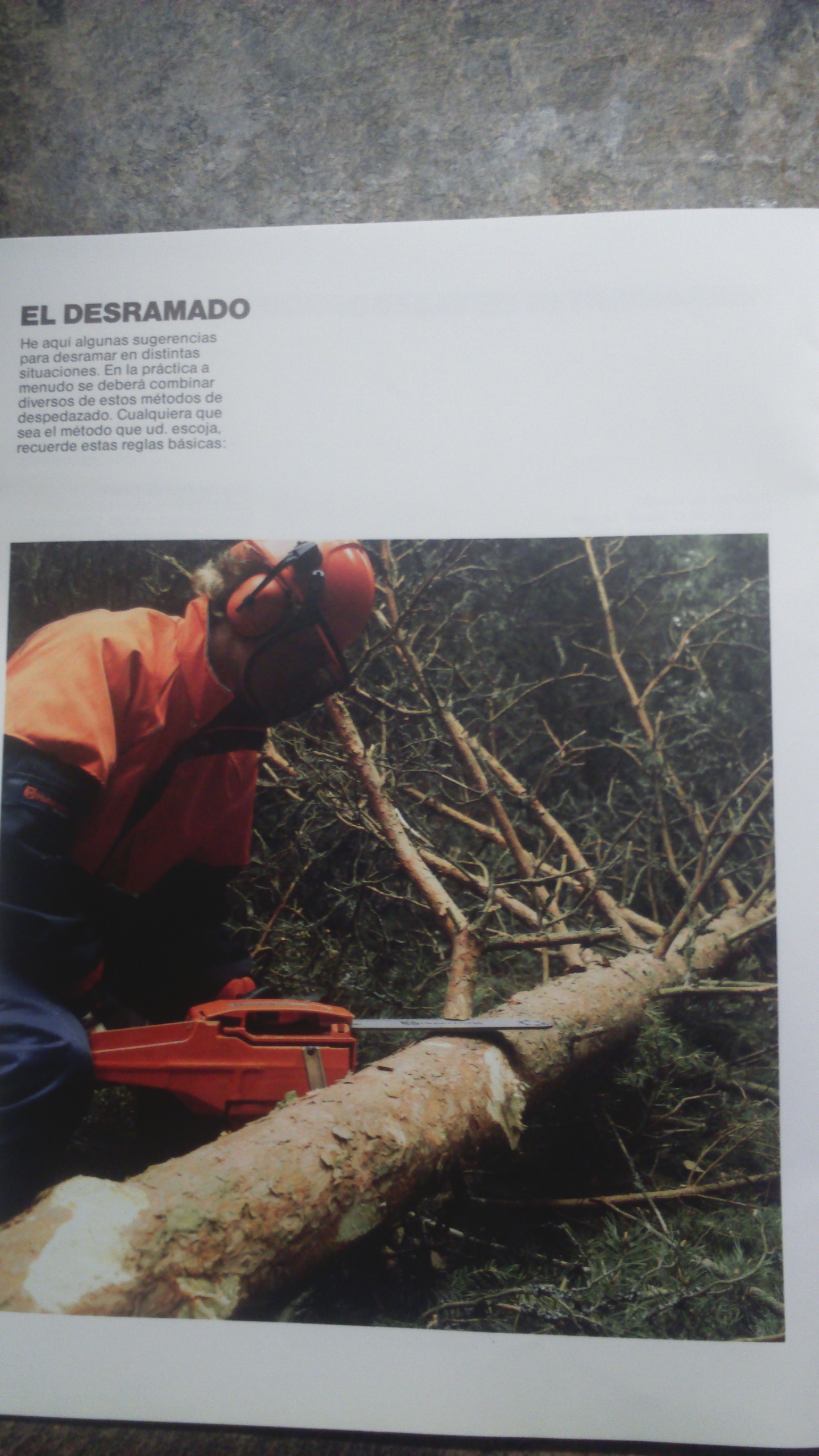

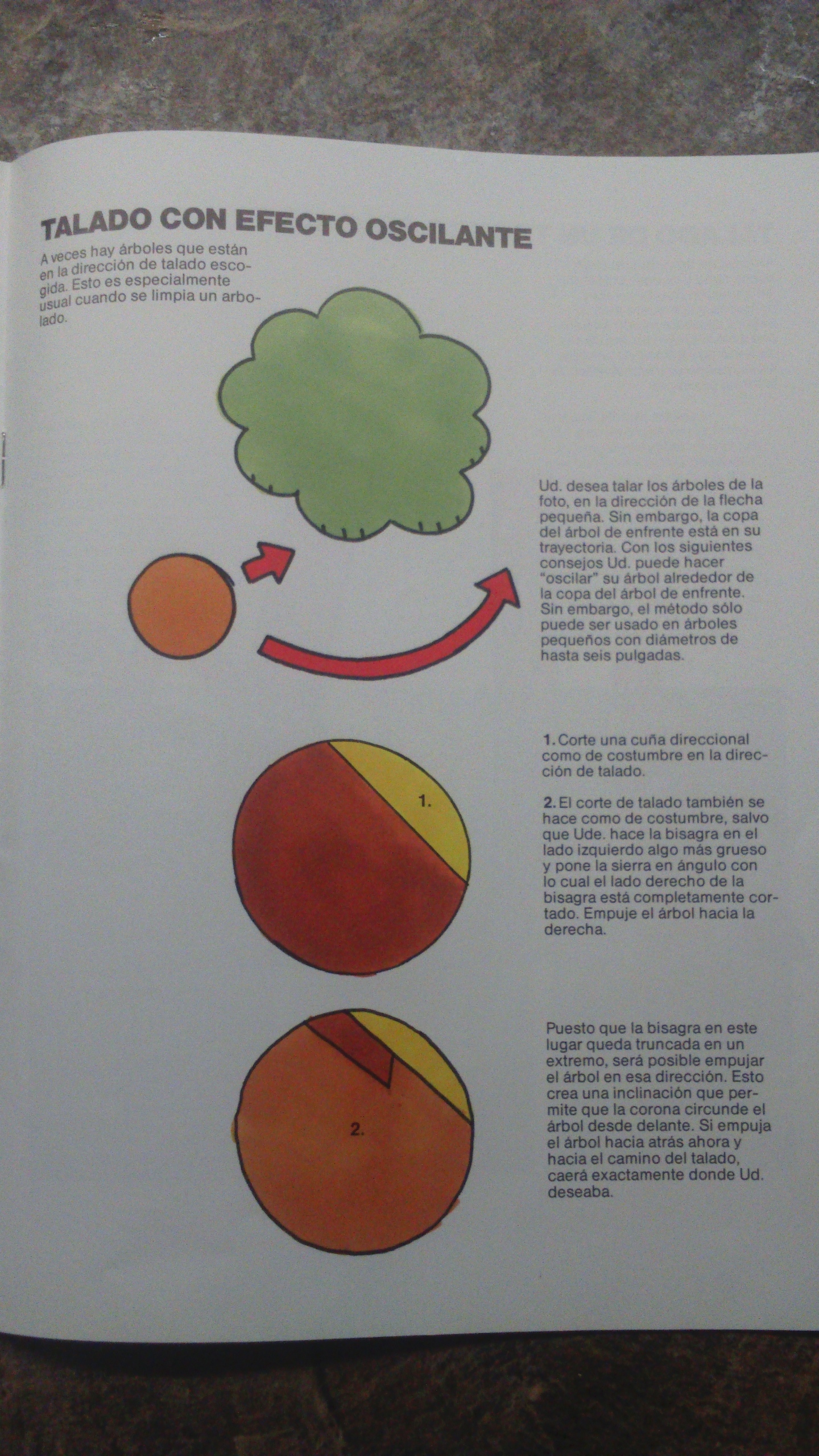

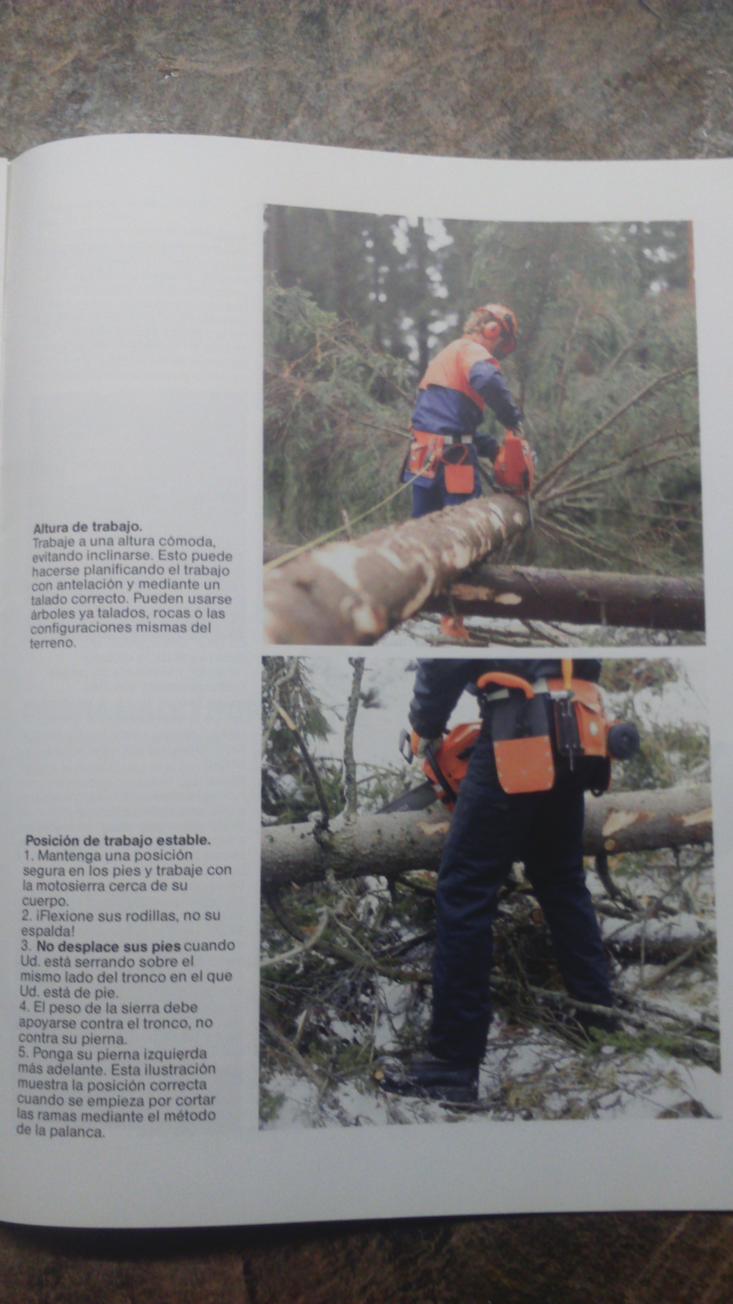

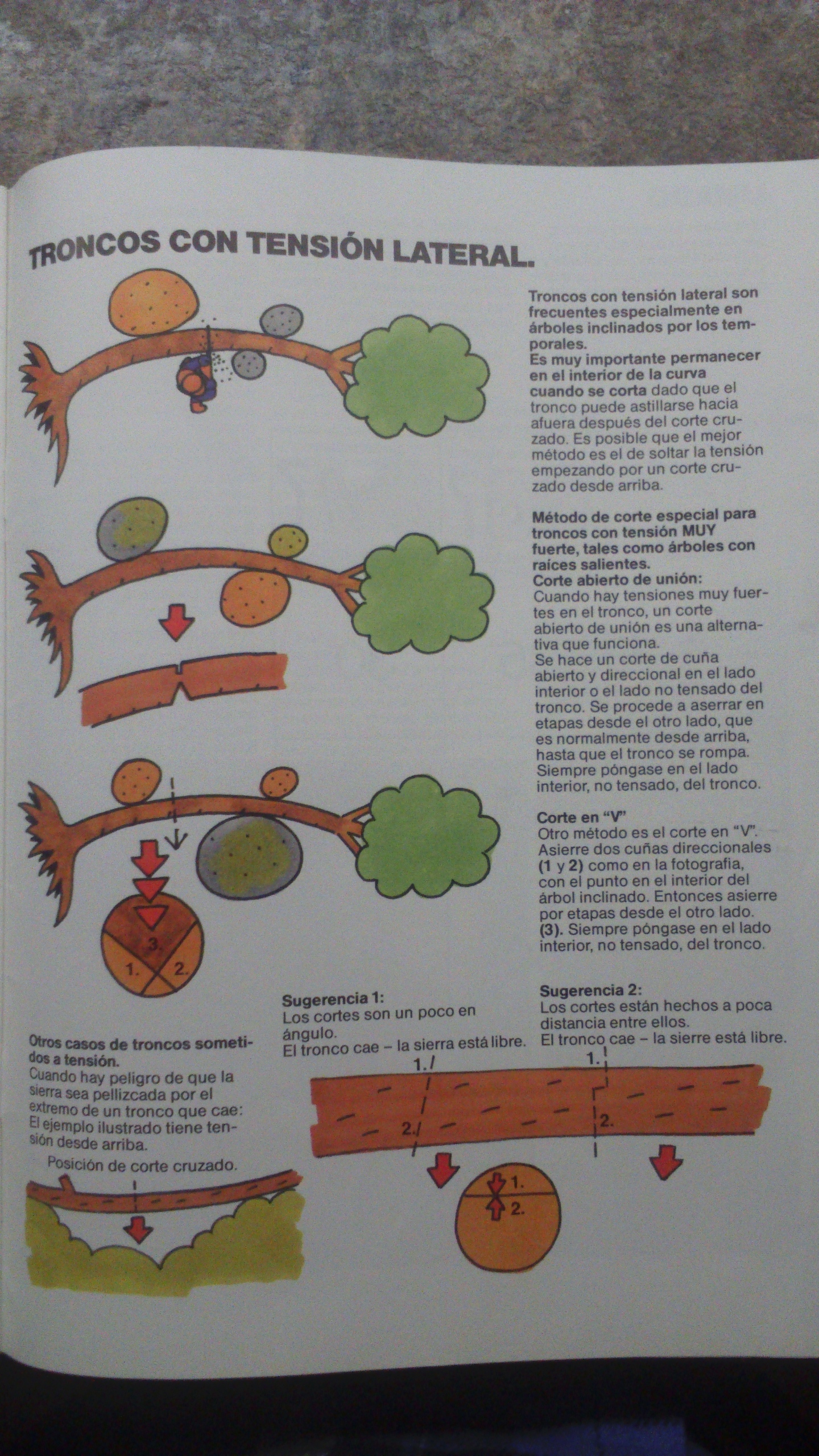

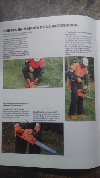

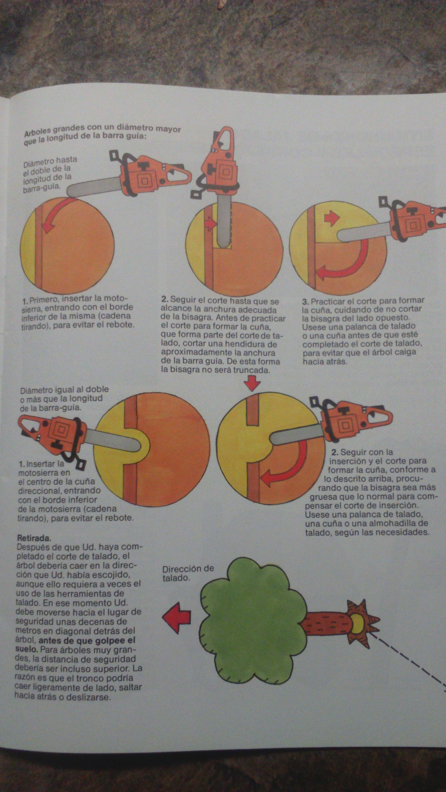

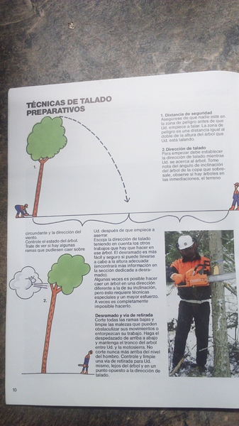

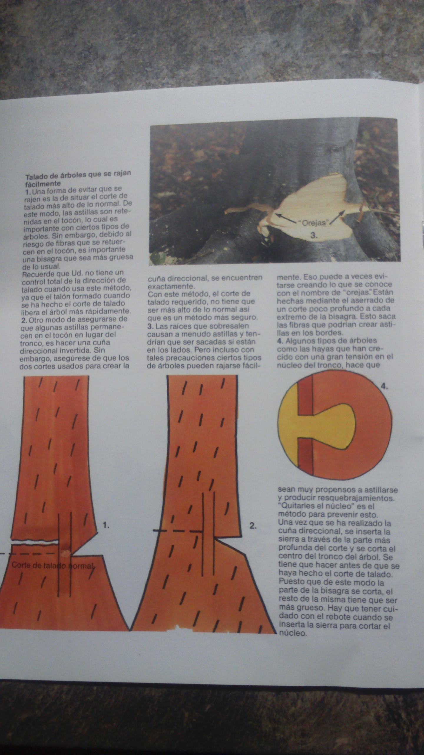

Haciendo limpieza me he encontrado este manual que creo que puede ser interesante.
Está orientado al uso forestal, el genuino de la motosierra, pero explica el rebote y algunos consejos importantes sobre seguridad.
Espero que os sirva.
