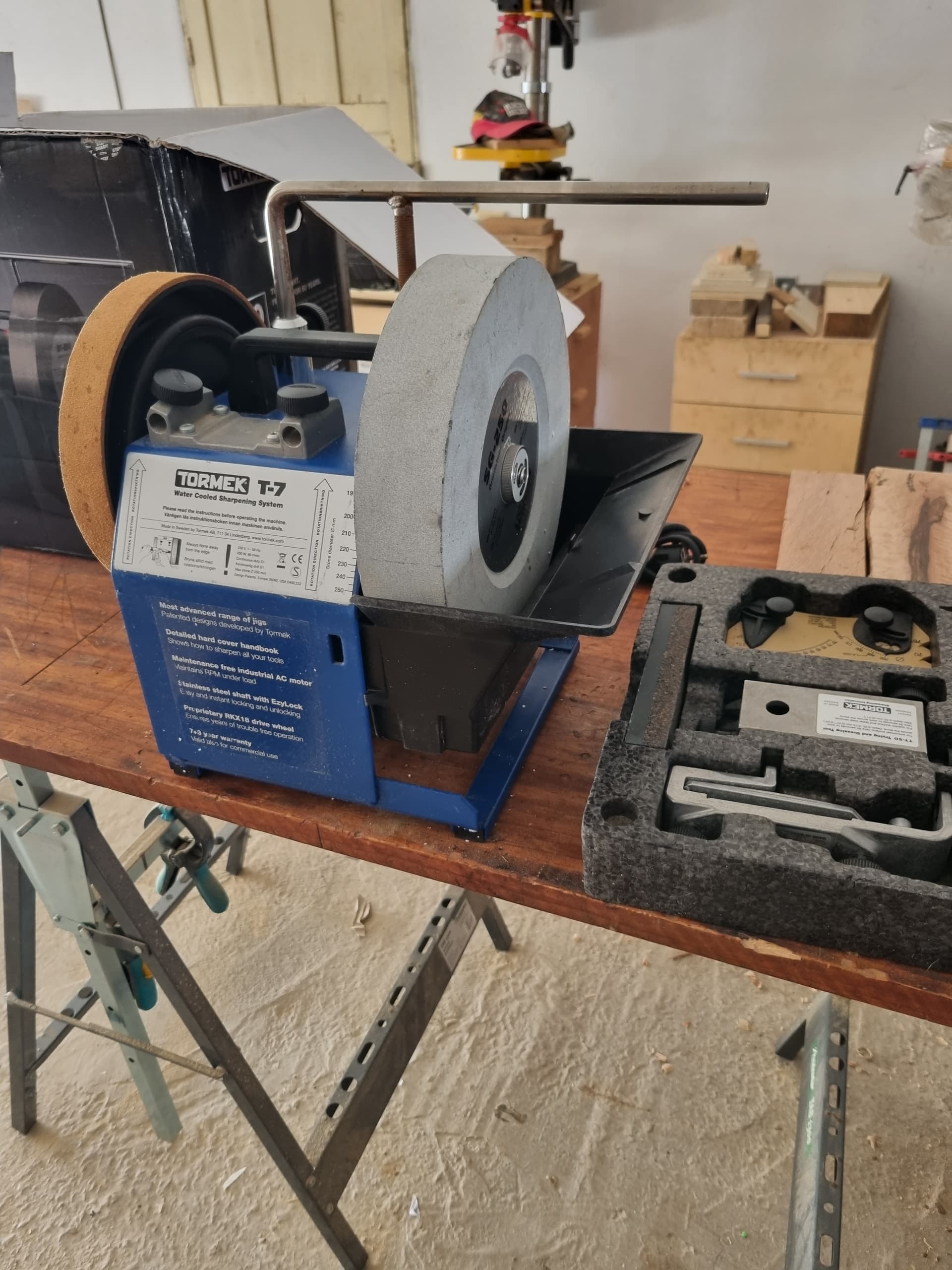

Supongo que como la t7, que tengo, que lleva de 250.
Esta se la compre a @chuf. Habéis mirado en warrapop ??
La T8 al tener mas diámetro, la curvatura que deja en el bisel es menor que la de la T4.
Por otro lado la 8 es para usarla en talleres donde se afile muy a menudo y soporta más horas de funcionamiento al día que la T4.
Las piedras de diamante, al estar rectificadas en los lados también, con el accesorio adecuado, se puede afilar sin dejar curvatura en el bisel.

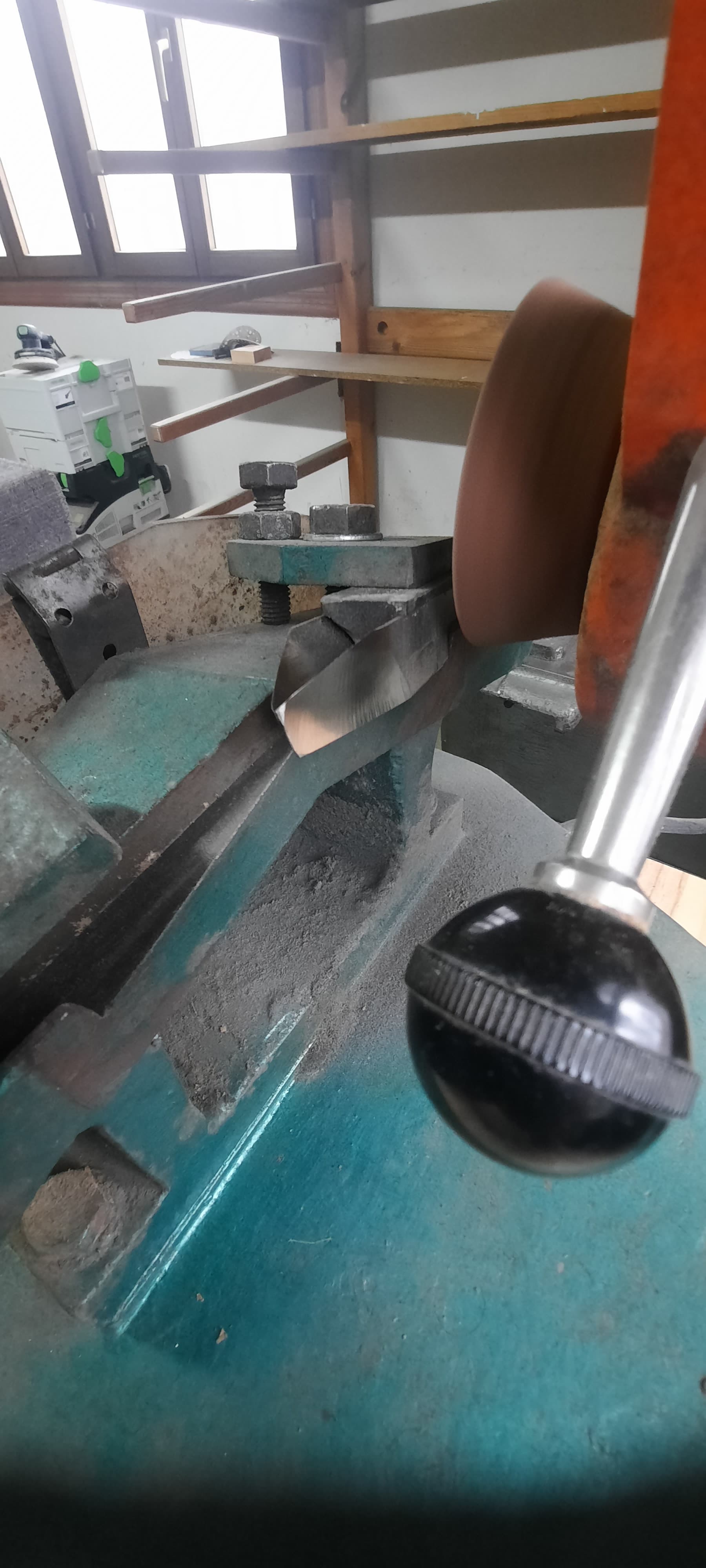

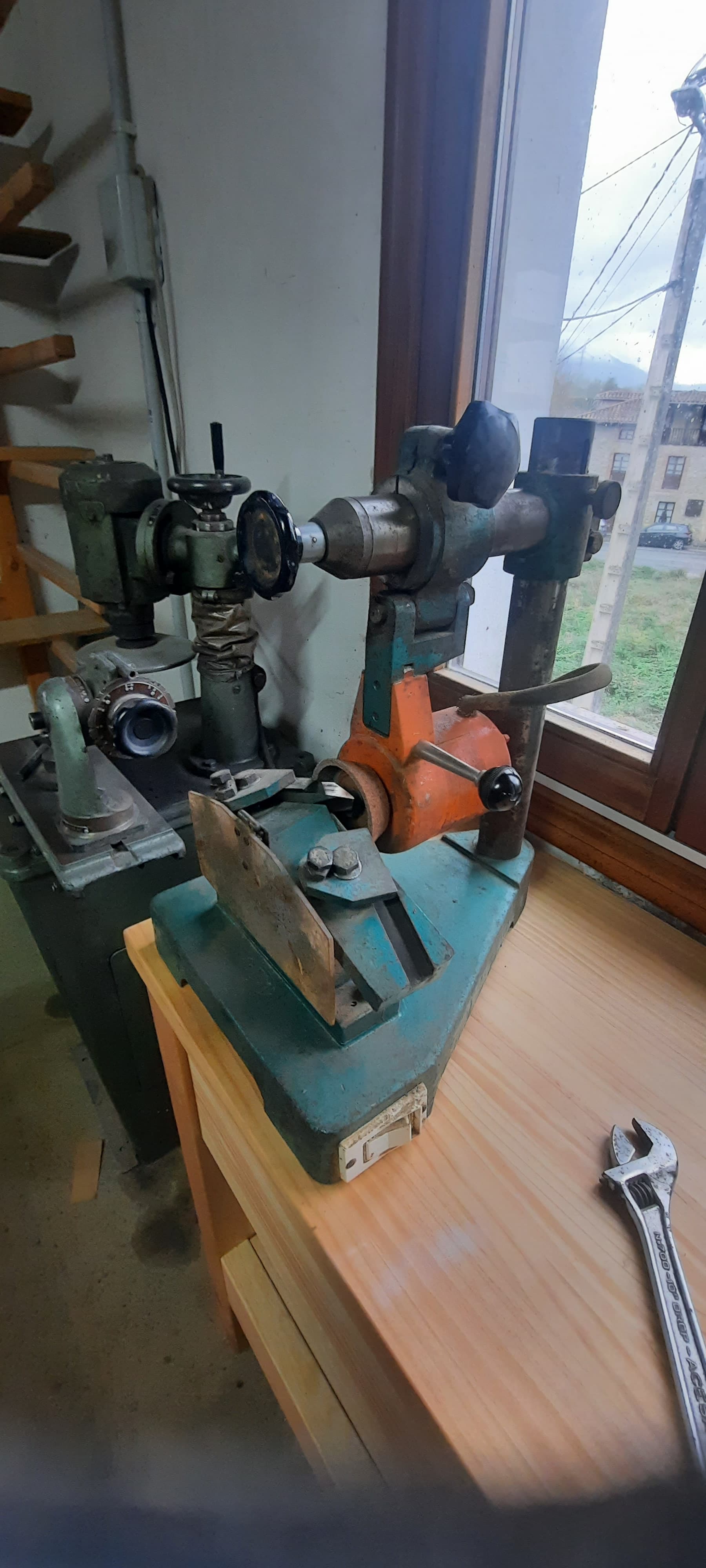

Esta es, la del motor naranja. Es un motor con la muela que hacen un movimiento pendular. La cuchilla se coloca en el soporte que viene con los angulos correspondientes para el afilado y es cuestion de hacer pendulo con la muela e ir aproximando con la rueda de regulacion centesimal.
Muchas gracias por compartir y por la explicación del funcionamiento.
La verdad es que yo no había visto una máquina como esa. Yo para los formones siempre los he rectificado con el esmeril y piedra de aceite.

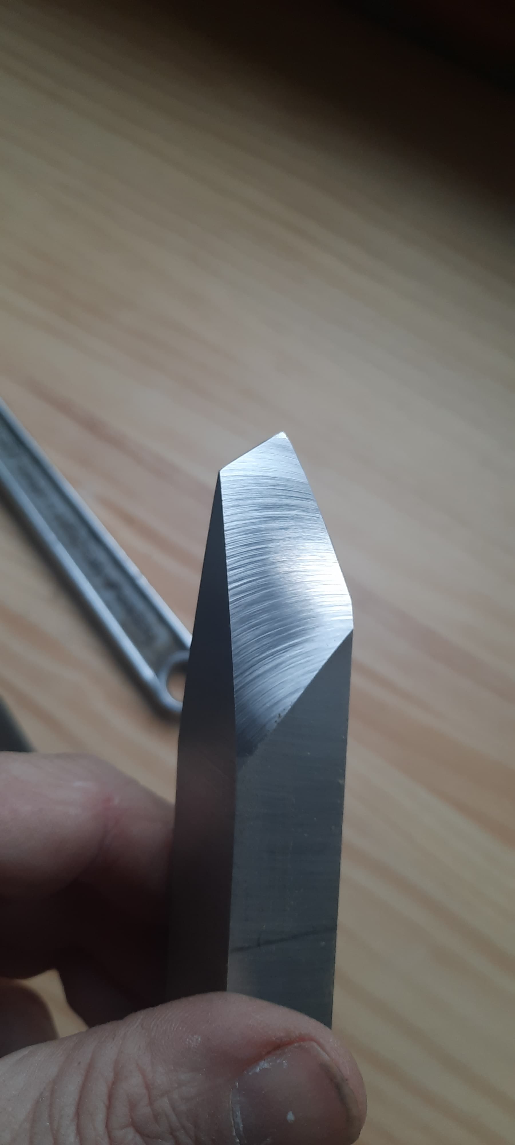

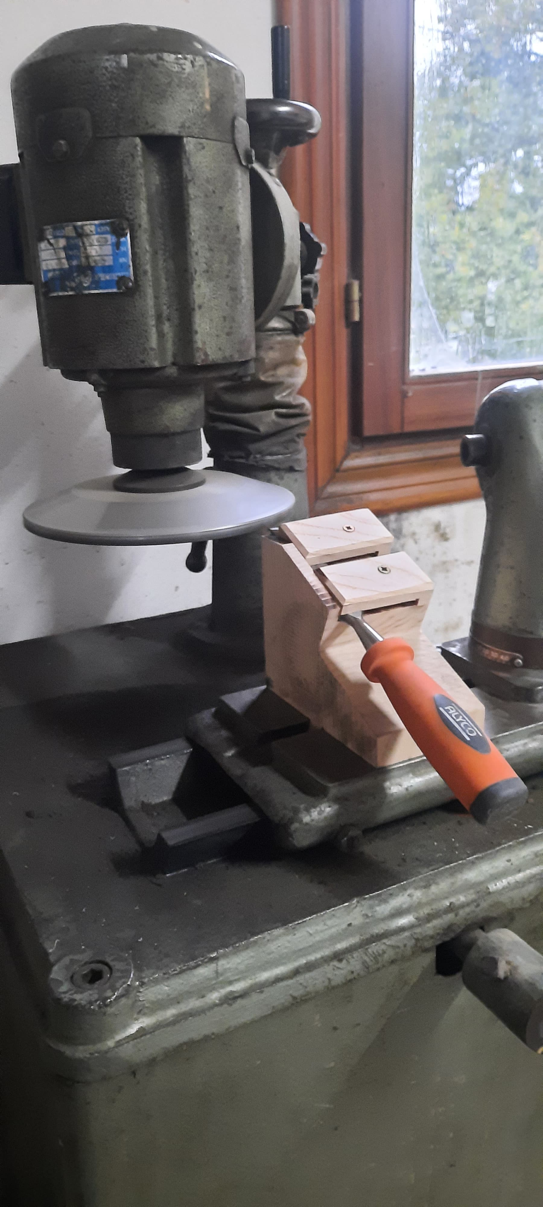

A la otra maquina que ves detras, que es para afilar fresas de tupi mas que nada le tengo hecho un soporte supercasero para afilar formones con angulo 25°. Aqui lo que es la muela es estatica, y desplaza el carro hacia atras y adelante con una palanca, moviendose el formon en un plano al que he hecho ese “soporte” de madera inclinado
Con esto puedo dejar un filo plano, que despues con una piedra fina les hago el microbisel

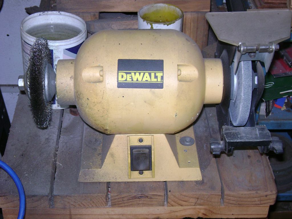

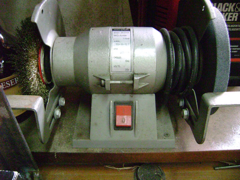

mis maquinas para afilar

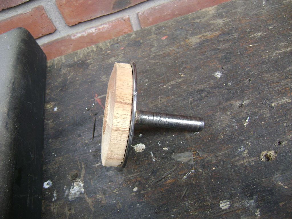

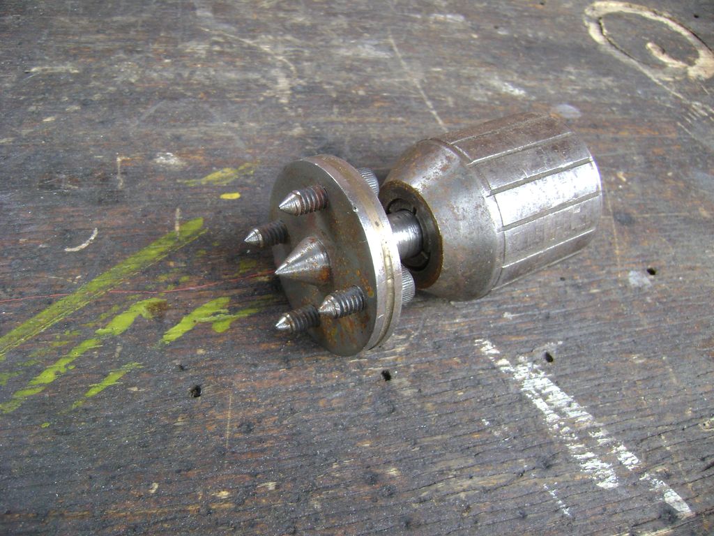

mi punto de arrastre (hecho con 2 arandelas 4 allen y un eje )

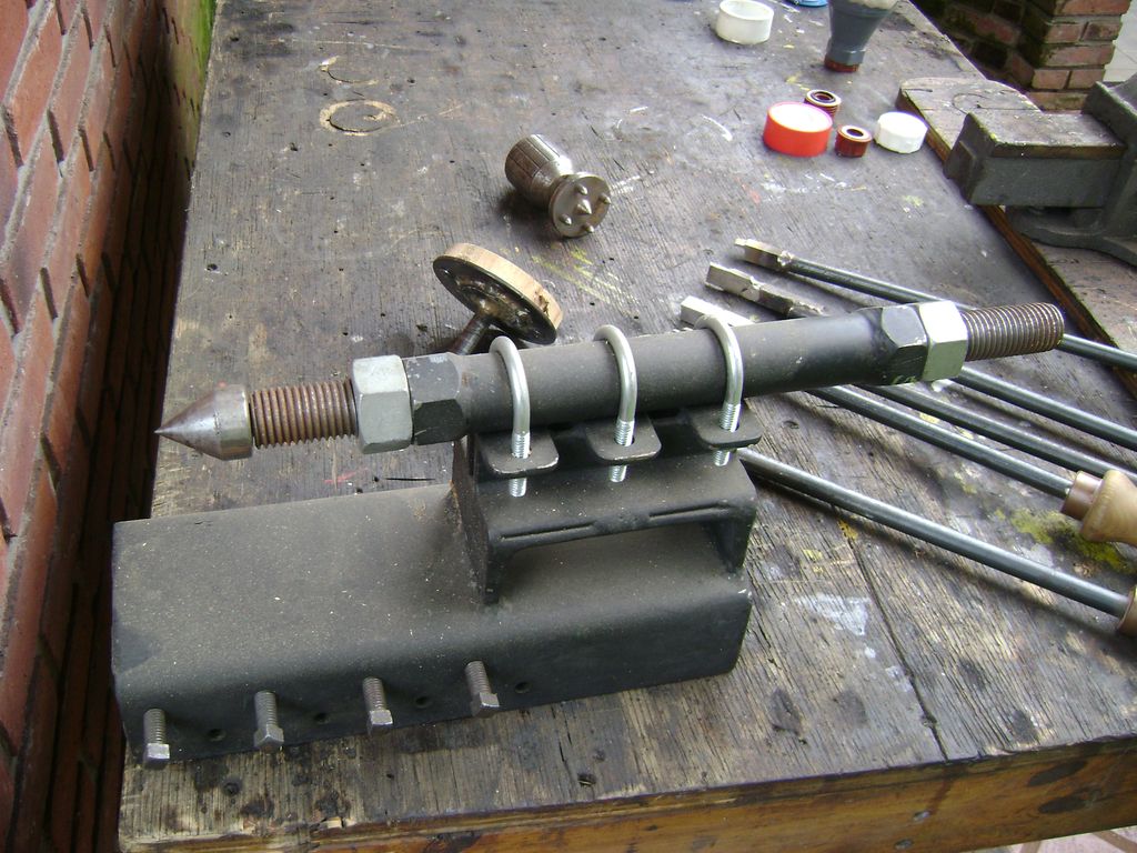

mi contrapunto (firme como moco abajo de la mesa :slight_smile: )

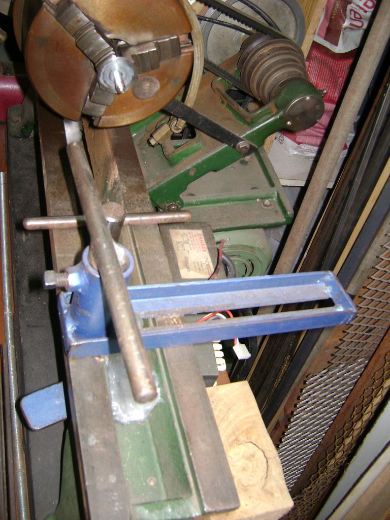

mi banjo

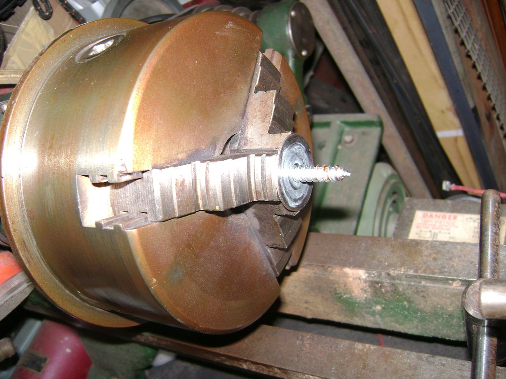

mi tornillo de enganche (es un simple tirafondo agarrado en el plato…)

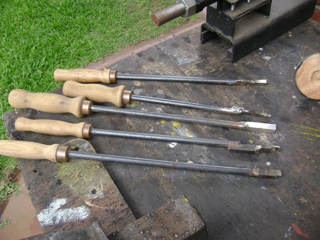

y… lo mas importante mis “gubias” bahhh las herramientas que uso para tornear :face_with_spiral_eyes:
