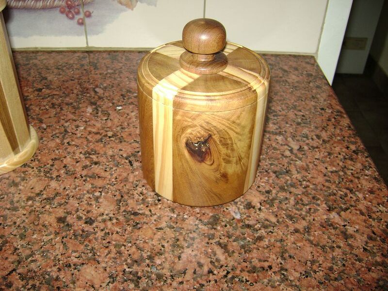

me acuerdo de las primeras cosas que hice en el tornito revolver reformado para madera :slight_smile: y es que hacía muchos años que no torneaba madera … aprendi a los 12 años en una torneria de quebracho donde se usaban tornos paralelos de metal gigantes :slight_smile:
unas de las primeras cosas que hice con el tornito, que mi mujer quería una “caramelera” y unas herramientas para jardín :face_with_spiral_eyes:
tornoooo
m7c5g6
Esto sí que es mérito, tienes mano para todo✅
