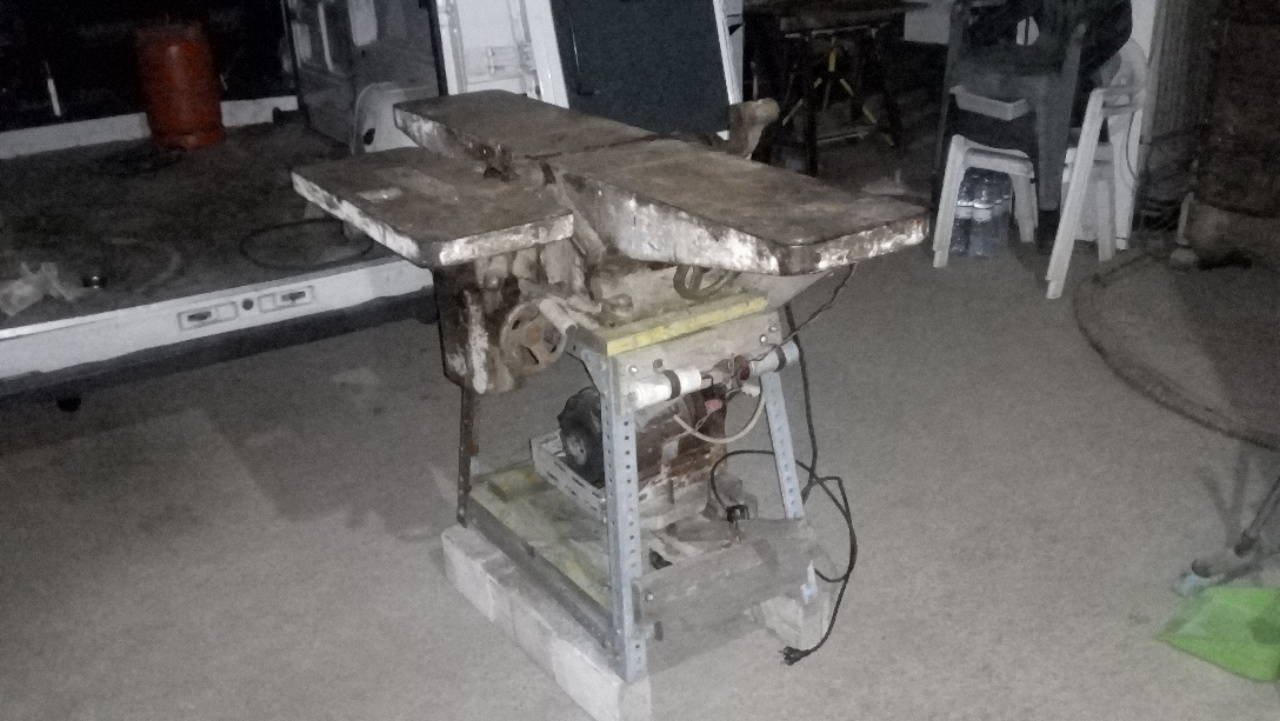

Si, las máquinas buenas modernas son caras, por ello, de momento, no me las puedo permitir. La última locura tras el fallo de un motor de una cepilladora es comprarme esto:
Es una “Prudencio Bosser” que vendian cerca de mi casa casi a precio de chatarra. El motor con carcasa de hierro fundico funciona, tiene una mesa de 250x1300 y pesa una barbaridad. La cargamos en la furgoneta entre cinco personas. De momento le he desmontado el eje para cambiarle los rodamientos y he observado que el eje está un poco desgastado. En fin, si el eje no está bien es ya empezar mal. Por eso, una vez mas, hay que mirarse mucho estas máquinas con tantos años, que a pesar de ser de hierro extra grueso pueden tener un desgaste importante.
Donde has visto el desgaste?? En estas maquinas el ejeves raromque presente desgaste a no ser que durante mucho tiempo haya trabajado con los cojinetes en malas condiciones,lo que la haria especialmente ruidosa y con muchas vibraciones,y de todas maneras el reparar un eje con algo de desgaste tampoco vale una gran fortuna.
Exactamente como dices, los cojinetes estaban en mal estado, en el eje de la parte del disco de corte. Algun mal arreglo habían hecho, ya que habían dos rodamientos en el sitio de uno, y una parte del eje, donde se alojaba este segundo rodamiento extra, está desgastada, por lo que el rodamiento nuevo podria tener juego. Para reparar o modificar el eje, tengo que llevarlo a un tornero? Por cierto, Virutas, tengo curiosidad por ver tu combinada. Qué marca es?
Si el eje está tocado ves a un tornero y que te lo encasquille
Si es muy muy poco coje un granete y de vas dando granetazos donde asienta el rodamiento, al granetear levantas pequeñas rebabas y quedara el rodamiento clavado
