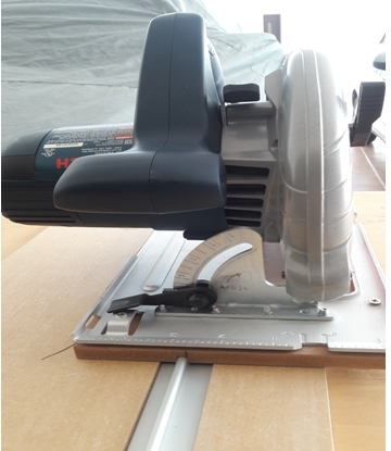

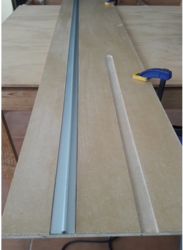

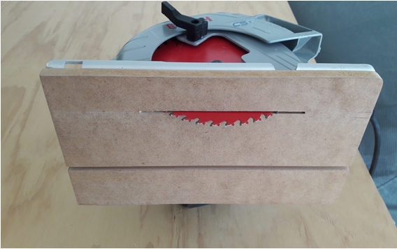

Hola Santee,
Vas a necesitar una base vertical para poder cortar tus tableros y sacar pedazos de 2,82 m de largo. Si bien la sierra que muestras te permite cortar hasta 80cm de ancho el problema lo vas a tener a lo largo por una sencilla razón: 2,82m x 2 = 5,64m , no vas a poder cortar a todo lo largo, el panel va a topar primero en la pared. Por otra parte necesitarías una buena guía y la que tiene esa sierra no se ve muy firme que digamos. Aquí en México usamos placas de 2,44m x 1,22m , y aún siendo más pequeñas es todo una aventura cortarlas en una sierra de mesa de base pequeña. Checa la Makita SP6000, es una sierra de incisión que te puede servir. Yo hice algo parecido y me funciona muy bien. Te dejo algunas fotos.
