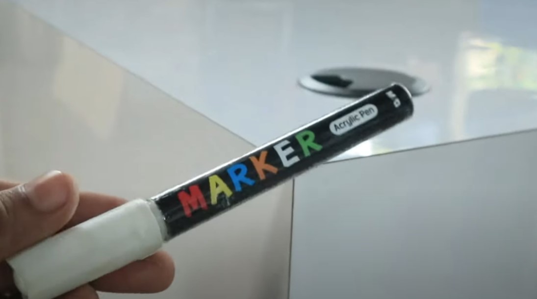

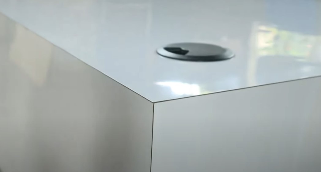

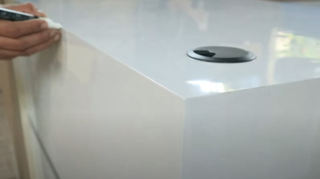

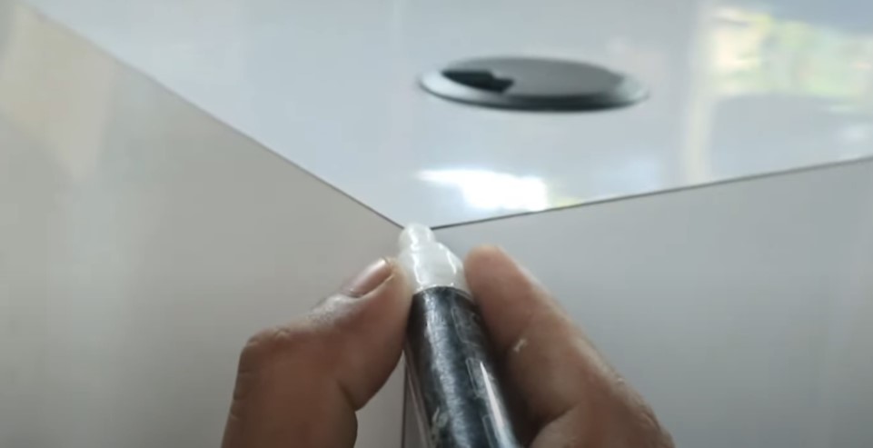

Estoy buscando algo para poder disimular las juntas en las planchas de melamina, y he encontrado un vídeo en el que usan marcadores (markers) acrílicos. ¿Alguno de los presentes los ha usado? Y en el caso de ser para chapas de madera natural, qué se suele usar?
Te refieres a juntas de ingletes como en las fotos que pones?
Correcto, son chapas de melamina pegadas con cola de contacto sobre aglomerado.
Vale, al decir madera natural he dudado.
Hay rotuladores de ese tipo en colores, castaño, sapelly, etc para disimular arañazos y cosas así.
https://www.amazon.es/Rotuladores-Reparador-Barritas-Reparadoras-Afilador/dp/B08MQ4D9C7/ref=mp_s_a_1_15?crid=200H9IWE1UP8T&keywords=rotuladores+acrilicos+reparar+madera&qid=1697300616&sprefix=rotuladores+acrilicos+reparar+madera%2Caps%2C206&sr=8-15
Puedes probar, no es gran cosa pero disimula, es como un tipex, me suena que lo compré en los chinos, y es válido solo para banco.
Si lo quieres blanco los rotuladores permanentes van bien. Yo hice una ñapa en una nevera que tenía algún pelado pequeño y disimula bastante. Y lo puedes repasar de vez en cuando. Es permanente, pero uno eterno.
