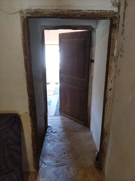

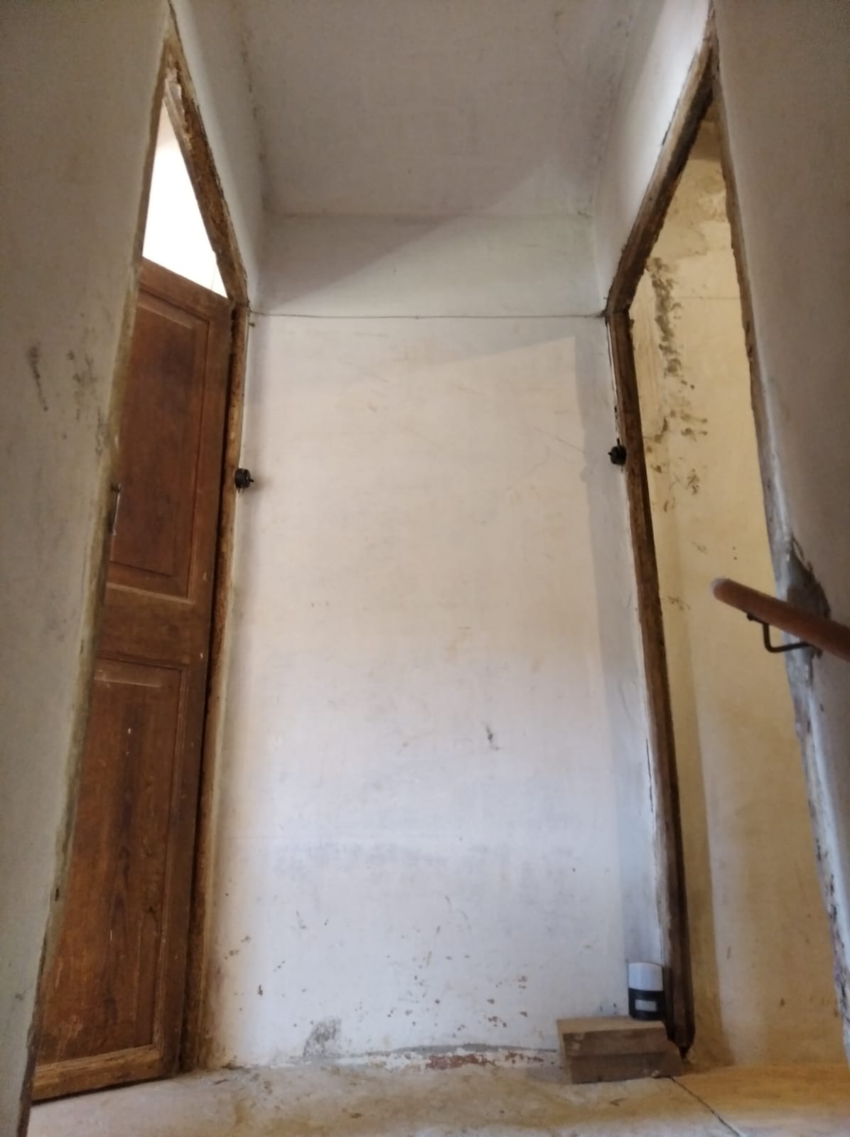

Hola, quiero cambiar las dos puertas que tengo a cada lado de la escalera. El tabique de esa pared es de 6 cm, los marcos de las puertas me han dicho que tienen 10 cm (no las tengo todavía) pero me imagino que la hoja será más fina.
Entiendo que tengo que quitar el antiguo marco porque está carcomido y no sirve para nada y poner las puertas que quiero comprar tal cual (vienen con marco) adaptando el agujero de la pared, es correcto o me haría falta algún elemento más? Me preguntaba si se regruesa el tabique en estos casos o se rebaja el marco o si se deja tal cual.

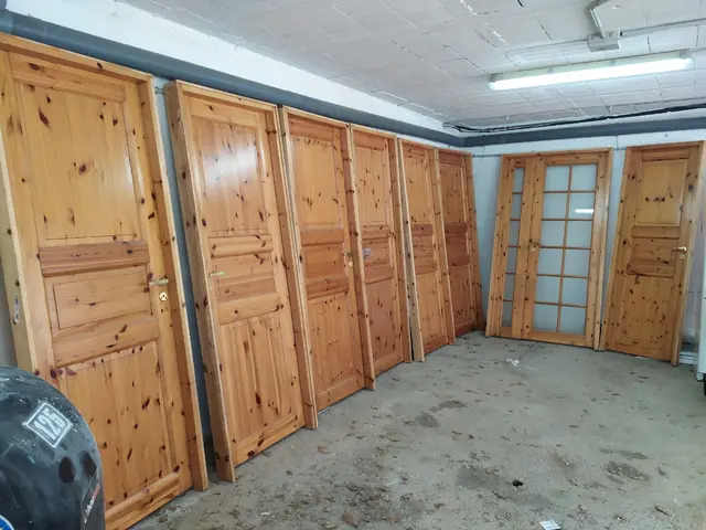

Adjunto fotos de las puertas que voy a comprar y de los marcos que quiero cambiar actualmente.
Muchas gracias y saludos
Bien,las puertas de tu casa parecen que son puertas de interior,por eso es ese grosor de tabiques. Por otra parte esas puertas que muestras son puertas más gruesas y grandes de acceso a vivienda, no son necesarias ni convenientes en este caso. Si todavía no las has comprado habla con ellos y seguro que te pueden ofrecer puertas mas estandarizadas, de 72 o de 82 cm de ancho y de 6,5 o 7cm, de grueso de el marco que es lo habitual en puertas de interior.Las puertas en si mismas sulen medir 3,5 cm de gruesas .Por otra parte seran más baratas y facil de manejar.

Esas puertas no son las indicadas para esos tabiques por grosor y yo diría incluso por tamaño. Tal vez el proveedor, que no parece una gran superficie,te puede proporcionar puertas con marcos mas estrechos de 7cm de grosor.
De todas maneras si estas decidido a colocar esas puertas,puedes colocar el marco a mitaz de tabique, que sobresalga 2 cm por cada lado y despues con un listoncito a cada lado y la jamba completas el grosor de los 10 cm. del marco.No necesitas engordar el tabique para nada.
También puedes colocar un premarco y a ese premarco colocarle una puerta en block. Es la forma mas sencilla y facil de realizar ese trabajo.

A mi me gusta que las bisagras esten a altura del tabique y no “bailando” en la parte del marco que sobresale.
Segun la foto me parece que estan a paño del marco por el lado que no se ve ( 35 de la puerta y sobra 65)
En estos casos,suelo dejar este lado a paño, como siempre y actuar sobre el otro.
Las soluciones son varios como explica @virutasibz
Al ser de pino macizo , puedes dejar las tal cual sin guarnición ( luciendo el tabique, acabando con una junta acrílica).
Suelo poner un suplemento de pino debajo de la guarnición, en tu caso 4 cm.
Sino te gusta que salga tanto centras el marco y añades 2 cm de cada lado.
Es discreto pero es raro que el tabique sea exactamente aplomado como tu marco, asi que hay que jugar con cepillo o lijadora de banda hasta ajustarlo perfectamente
También puedes poner un perfil a tu gusto entre lo que sobresale y el tabique ( como se suele hacer en los techos de machinbrado). Con la ventaja que no lo tienes que ajustar tanto.
O a paño con el marco y una junta entre el y el tabique, o escoger mas delgado ( 3 o 3,5 cm en tu caso). As no se notarian las imperfecciones
Otra solucion mas sencilla es fijar un liston de 40 mm al rededor del marco y montarlo asi, te refuerza la estructura, no importa donde estan las bisagras, pero tendras que ajustar la guarnicion, o drjarlo tal cual redondeando las esquinas.
