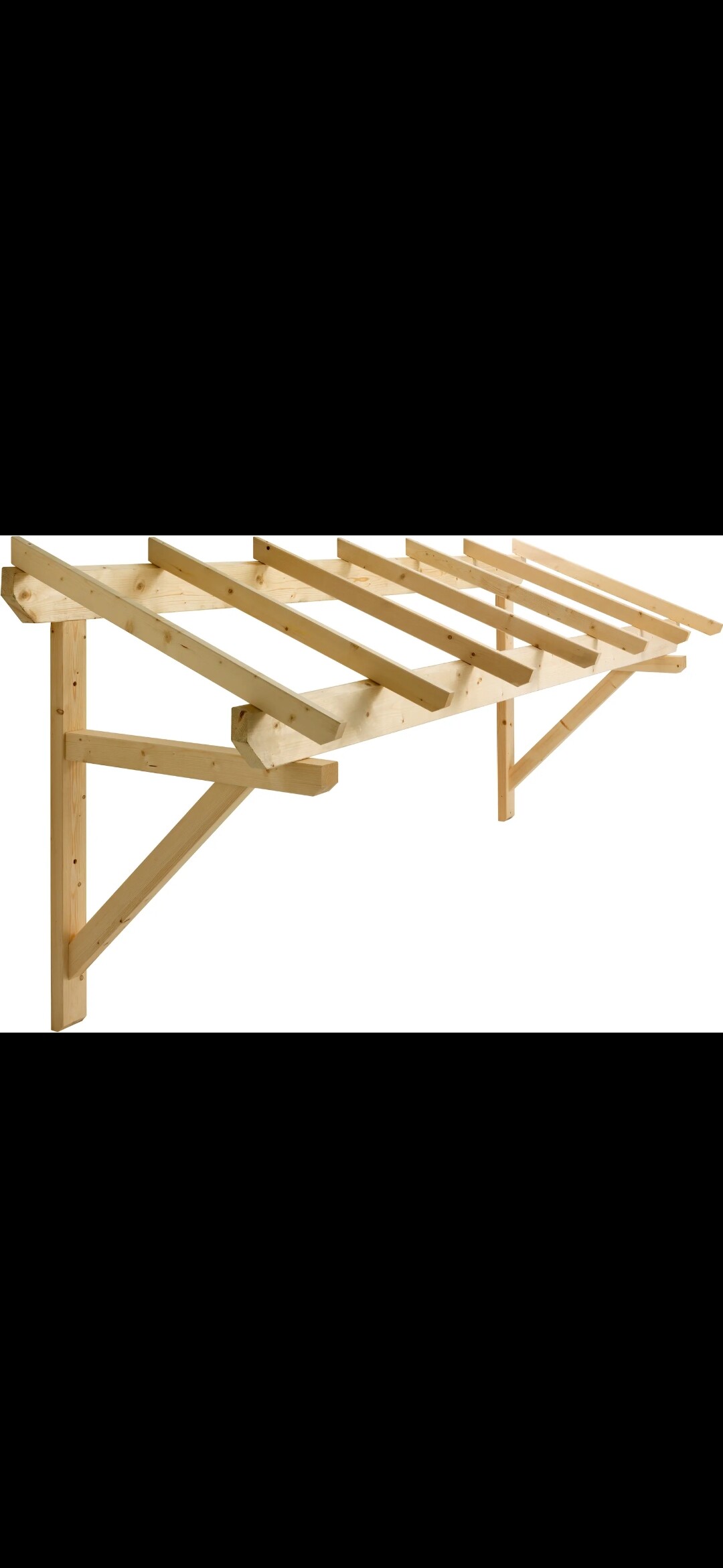

Aprovechando que compre una ingletadora hace poco estoy barajando la posibilidad de hacer para la puerta de entrada de casa una marquesina con la estructura de madera.
Tengo algo de experiencia trabajando madera pero sobre todo cosas ornamentales y como hobby. Considero que me defiendo tallando, haciendo incrustaciones, kumiko, hice una guitarra hace algunos años, alguna mesita auxiliar pero poco más.
Este proyecto es muy diferente a lo que suelo hacer, nunca he hecho nada de tipo estructural por eso me gustaría pediros consejo en cuanto a tipo de uniones que usariais, madera apropiada, etc.
Es en Murcia, llover no llueve mucho, y esta en un lugar que le pega el sol toda la tarde. Digo esto por si ayuda a elegir el tipo de madera.
El hueco de la puerta es de 120, por lo que yo habia pensado hacerla aproximadamente de 160.
Para pillarla a la pared había pensado varilla roscada con taco quimico y luego pillar la madera con unas tuercas embutidas.
Adjunto una imagen de la idea que llevaba.
