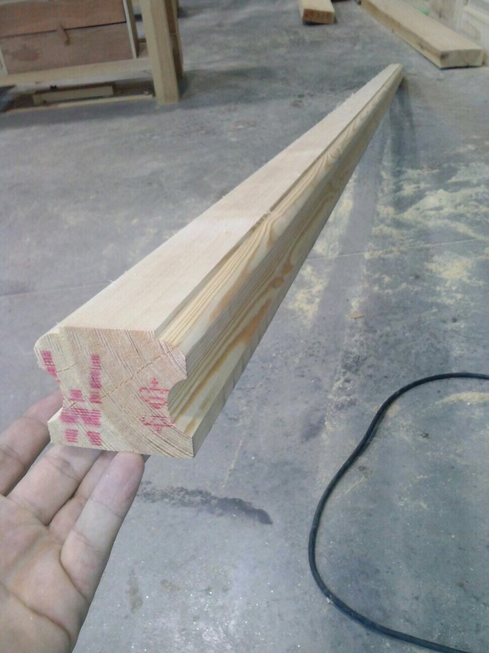

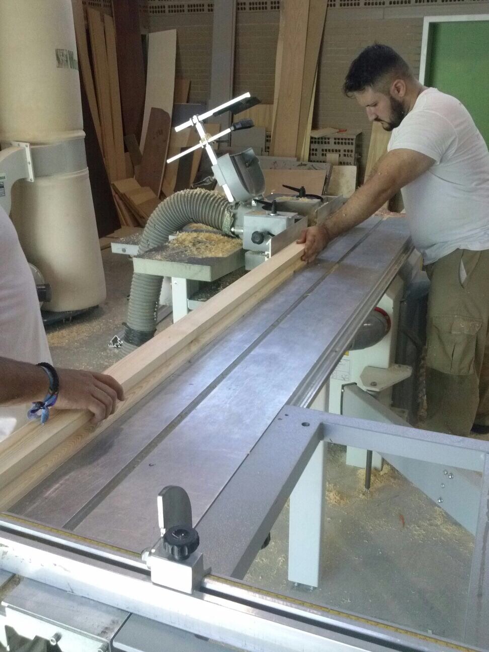

Un nuevo encargo, 7 pasamanos para un colegio del municipio. Aquí me veis a mi con una tupi de juguete y la testa para que apreciéis la moldura que lleva un pasamanos, para los que No tengáis tanta experiencia en Carpinteria. :slight_smile:
Hombre pobre tupi…tampoco es de tanto jugete yo suelo trabajar mucho con una pequeña de Electra beckum que compre por falta de espacio y luego compre una mastodontica para poder poner platos grandes de espigar pero con la pequeña me apaño la mar de bien siempre que no le pida un coete muy agresivo.
El pasamanos bien pero deduzco que no lo hacer con una fresa especifa para pasa manos y no se si lo hacer con varias pasadas y ya me diras el canto superior como lo terminas ya que ese canto vivo no acaba de gustarme para un pasamanos.
Eso digo yo, a ver como le remato ese canto , pero vamos, algo le haré, así tampoco me gusta, he pensado en regresarlo un poco, pero es mucho arriesgarse. Y si, lleva varias pasadas, para el agarre lleva dos pasadas con la misma fresa, y para el redondeo de arriba y el canto lleva otra fresa distinta en total lleva 32 pasadas o algo así. Lo hice todo en un par de horas, sumando su cepillado y regruesado.

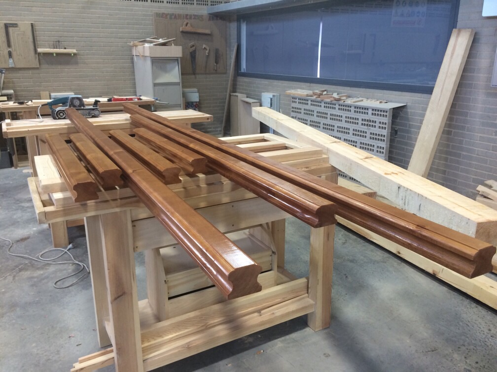

Aquí ya están con el tinte echado (mie al disolvente)) y con su fondo.
