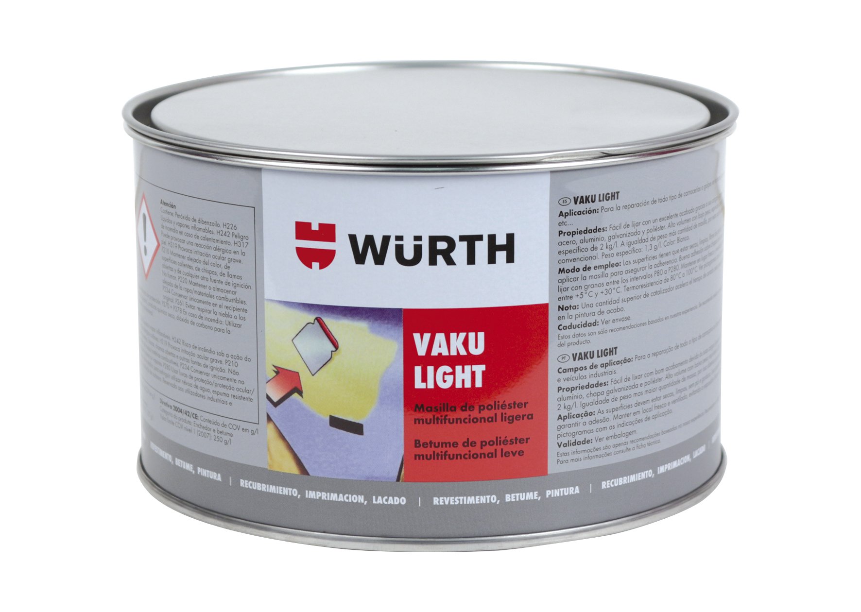

Yo uso siempre la de Würth Vaku Light con su catalizador y va de perlas. Siempre lo dejo que rebase la superficie para tratar de evitar burbujas que queden visibles a la hora de lijar.
Otros compañeros usan masilla Valentine, pero a mi no me gusta tanto.

Esa es la que yo uso.
