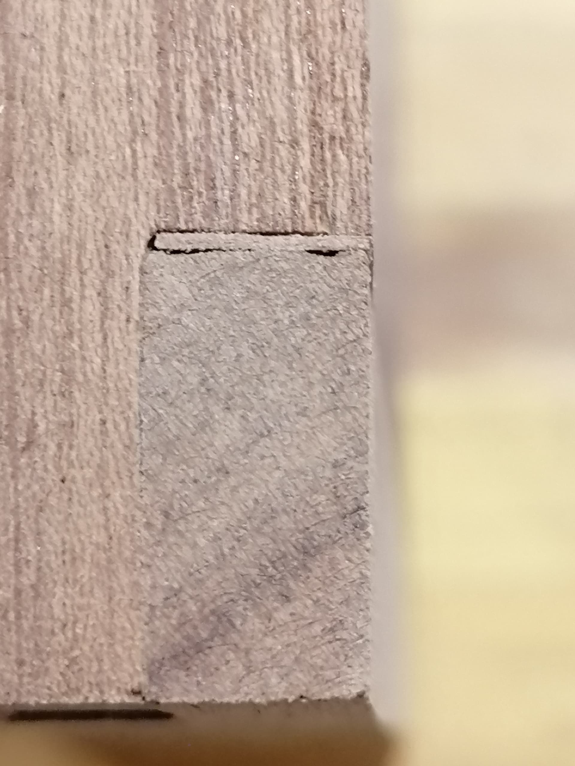

He realizado unas cajas/espigas para una caja. En sapelly. En un lateral, dos de ellas no han quedado ajustadas. Se van muy poco pero me da hictericia.
Tenía un pequeño toper en donde había recogido el fino polvo. Mezclarlo con cola, etc.
Bien, en mi avanzada burrez, esta mañana después de limar un herraje de latón he guardado el polvo en la misma caja. La mezcla ahora parece polvo mágico. Inutilizable.
Sólo tengo masilla (para sapelly) de Promade pero no la he usado nunca.
Duda: al secar y lijar queda blanquecina lógicamente pero al barnizar (no es a lo francés) ¿cantará mucho el contraste?
Pongo foto muy aumentada (es 1/2 cm sólo). He colocado una cuñita.

Creo que has hecho bien en poner la cuñita, porque ahora masilla tienes poca que poner y creo que no se notará apenas después del acabado. Mi experiencia es que en seco( esa misma marca color haya) queda bien disimulado pero luego con el acabado y depende cuál coge el color de la madera …o no.
Lo de mezclar cola y polvo de lijado, más de lo mismo, al menos en mi experiencia.
Haz una prueba en un retal y dale el acabado que tengas pensado, y ya decides tú.

Otra opción es dejarlo así y después del acabado poner cera de restaurar del color adecuado, de esa que va en barritas como de plastilina. Yo en el mueble de entrada de las" mil colas de milano", tuve que poner en un par que “cantaban” la Traviata y nadie que lo ha visto en directo se ha percatado.

Para las tropicales, que las testas son bastante disimulables, yo suelo hacer astillas y urtilizarlas como un clavo. Una vez en encolado es un bloque, si quedaba alguna holgura se queda muy fuerte

@Pepet, con el acabado se notará más la testa de la madera que el lateral. La masilla o la pasta que uses se notará muy poco. Lo notarás tú porque sabes que está ahí, pero dudo que nadie lo noté, a no ser que se trate de un buscador de enmasillado.
