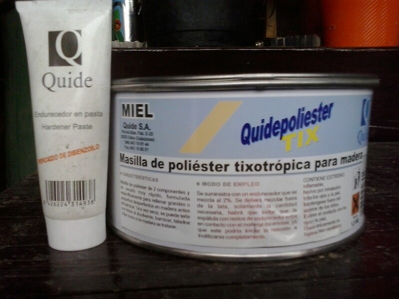

La merma es facil de solucionar…se aplica un poco de exceso y luego se lija,esto es valido para enmasillados lijeros de alguna pequeña grieta o tornillo embutido,si lo que quieres enmasillar son grandes oquedades o fallos no te queda otra que aplicar varias veces,y si la pieza la vas a pintar la masilla bicomponente de carrocero no merma mucho.
La masilla de carrocero que menciona @virutasibz es poliester, y también las hay para madera en varios colores.
