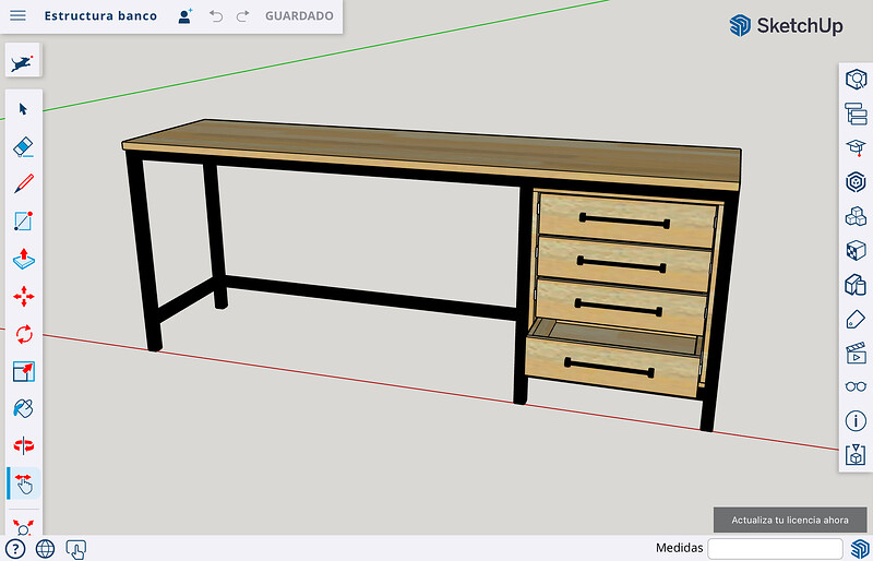

Me encanta el banco ese que hiciste en sketchup. Ese tipo de diseño industrial combinando acero y madera se vende como rosquillas ultimamente. Donde yo vivo las tiendas nuevas que estás abriendo (una de bolsos, una óptica…) tienen un estilo así, a menudo con iluminación indirecta con leds y a la gente le flipan.

Muchísimas gracias @cibernox ! Que tal la resistencia y fuerza al poner peso encima? Con que anclaste el tablero a la estructura? (escuadras y tornillos?)
Rebuscando estos días por internet vi que una estructura en condiciones es 40x40x3 (No se si merece la pena aumentar el grosor, por eso pregunto por tu experiencia.)
De altura a 99 cm no es muy elevada para trabajar de pie? (Mido 1’70 aprox) Tenia pensado hacerla sobre los 90cm para trabajar bien en ella de pie. (Gracias por el detalle de las conteras regulables :wink:

Yo mido 1,79 y no tengo problema con que el banco sea algo alto. Puedes también sentarte con un taburete. Hago además cosas de electrónica (de hecho soy desarrollador de profesión) y resulta que hasta viene bien que sea alto para no agacharte tanto cuando tienes que mirar algo pequeñísimo en un circuito.
Para trabajar con cosas grandes sería algo alto, pero no es algo que haga mucho.
Pero el motivo de hacerlo tan alto es poder ahora (en los próximos meses?) construir un banco de trabajo con ruedas que quepa debajo y que tenga incorporada mi sierra de mesa, fresadora, etc… Así ese banco de trabajo quedará a 90/91cm de altura, que es ideal para cosas grandes, y se pueden meter uno bajo el otro cuando necesito el espacio del garaje.
En cuanto a la encimera, lo que es por fuerza no creo que sea un problema, pero la melamina es algo resbaladiza. Igual si quieres poner encima algo y que no se mueva mientras lo cepillas o lo lijas puede dar algún problema. Si quieres algo económico y que si lo rompes no le duela al bolsillo demasiado, igual un tablero de DM de 25mm te va bien también, y si le das varias capas de barniz te soporta líquidos también (relativamente, no pasa nada si derramas algo, pero no vayas a usarlo para lavar con la hidrolimpiadora)

En cuanto a la resistencia de la estructura, es suficiente con 1.5mm de grosor del hierro?
Si te pones tu encima, aguanta bien? (Me da miedo hacer la estructura de 1.5 y que luego se me roma y me toque hacerla de nuevo con perfil de 3mm)
Y la última, como has sujetado el tablero a la madera? (roscachapas a la estructura y escuadras hacia arriba más tornillos pequeños hacia la madera?)
Muchas gracias por todo!
Aguanta de sobra, es una roca. No hace falta irte a más grosor por resistencia. Aunque si la diferencia de precio no es grande y no eres fino soldando (o como yo, tienes un primo que sabe), en 1.5mm es muy fácil pasarte y abrir un agujero. Si lo vas a soldar tú igual me iría a 2 o 2.5mm no porque hagan falta, si no para soldar más tranquilo.
Es sólido porque además no es una extructura que tenga una luz muy grande, la distancia entre patas serán 147cm en mi caso, y en el tuyo incluso menos. Otra cosa es que fueses a hacer un banco de 2,30cm de largo sin pata en el medio, en ese caso seguramente te haría falta más grosor.
No soy un gran ni experto soldador, pero me me defiendo y con 1.5 m hice muchas cosas por no decir casi todas menos cuando me dijeron esta al mismo precio el de 2mm o 3mm… hasta aqui mi aporte gratuito para más información pase por el apartado de presentaciones … con decir el nombre y poco mas ya cuenta…
