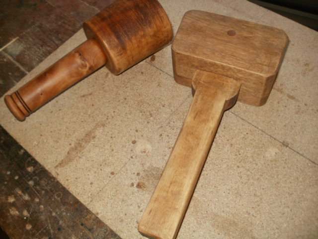

La anterior era un bloque entero de cerezo, la talla solo la utilizo para pequeños detalles por lo que fue con los escoplos y formones como se ha destrozado. Esta otra se ha fabricado con dos bloques de haya encolados, torneados y taladrados para acoplar un mango de cerezo que he aprovechado de la anterior maza. Una vez acabada pensé que si le daba el mismo uso terminaría pasando lo mismo y decidí. Realizar otro mazo específico para el trabajo con los formones. Aquí he usado tres bloques de roble, los del medio ya espaciados para insertar un mango de haya y ahorrarme el trabajo de realizar una mortaja muy profunda.
