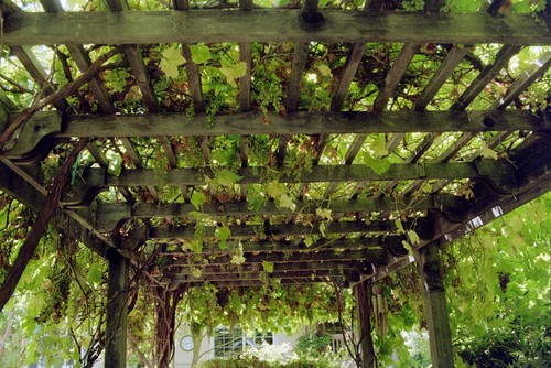

Me voy a estrenar en la madera con dos pérgolas para que vayan kiwis y parras sobre ellas, una irá colgada sobre una fachada y la otra sobre 4 postes. Ya compré la madera necesaria, y aunque mira que aquí hay pinos en cantidad, al final lo más económico ha sido el abeto gl24 traído de Alemania y creo que nada más empezar he metido la pata porque en la etiqueta pone “dauerhaftigkeitsklasse 5”, o sea, duración esperada de la madera de 5 años… supongo que se referirá a duración ningún tratamiento, pero vamos, que si me ha valido todo 600 euros, ni me quiero imaginar lo que valdría hacerlo en otras maderas.
El tratamiento que le estoy dando es de una mano de anticarcoma con permetrina seguido de dos manos de gel de lasur de Baufix, del que he leído cosas buenas. Me preocupa dar más manos de anticarcoma porque pueda pasar algo a la fruta. En cuanto al diseño, me gustan mucho las terminadas con muchos listones separados unos 5 cms., pero para que descuelgue la fruta no es posible hacerlo así y he pensado en dejar espacio de 30 cms, como en la foto que pongo.

El problema con estas construcciones siempre es el mismo,en cuanto crecen las plantas y empiezan a estar sobre la madera ,el rocio o la lluvia al mojar la madera esta tarda mucho en secar ,acelerando que la madera de pudra,el tratamiento anticarcoma en una estructuara asi no es el mas importante…es mas importante una buena proteccion contra la humedad y hongos. el lasur en gel nunca penetra tanto como otro mas liquido.
Yo creo que eso se refiere a la clasificacion de la durabilidad de la madera a los diferentes agentes. En tu caso no es una madera duradera y desde luego el exterior no es su sitio, pero no es que te vaya a durar 5 años.
¡Eso no lo puede decir el fabricante porque no sabe donde la vas a colocar!
Yo tampoco se donde vives pero digo yo que a no ser que tengáis lluvia ácida ya durará algo más de 5 años…
Y añado, sin saber exactamente qué es lo que mide o con qué estándar, que parece q la clase 5 es la menos resistente. Si a alguno le da por leer en alemán:
