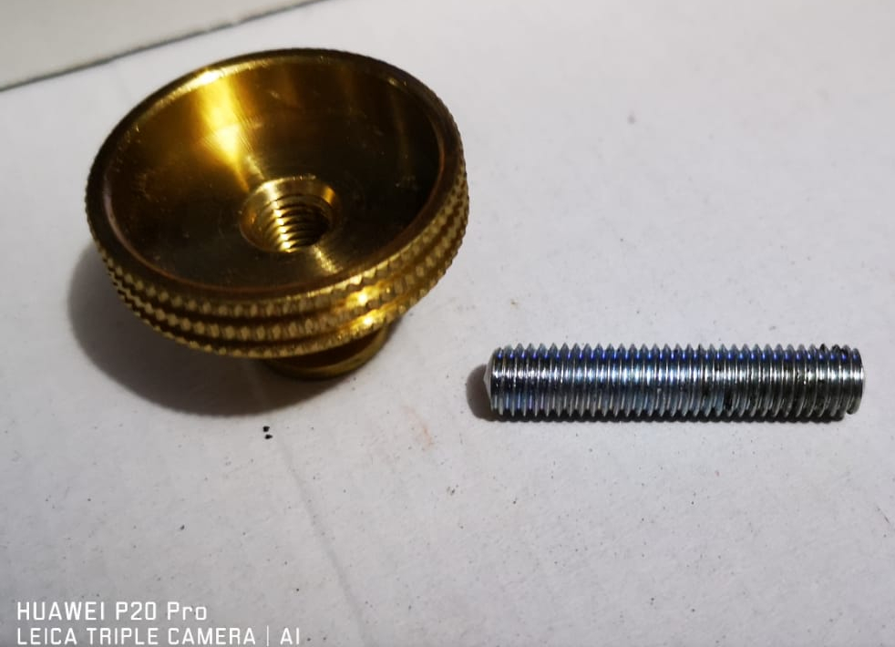

Te valen estos?
Aparentemente sí. De dónde son?

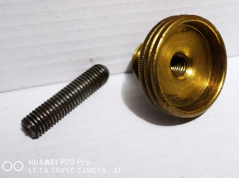

Son mias, no son originales, pero tienen la misma rosca y paso que las originales de Record y Stanley, te dejo una foto de unas originales, para que las compares, la diferencia se nota en que el tornillo no original lleva un baño de galvanizado, y el original no, y que el original a pesar de tener mas de 70 años se nota mas calidad.
Si te valen te las envio, (las viejas las guardo, porque tengo varios cepillos Record y Stanley y siempre viene bién tener algún recambio.

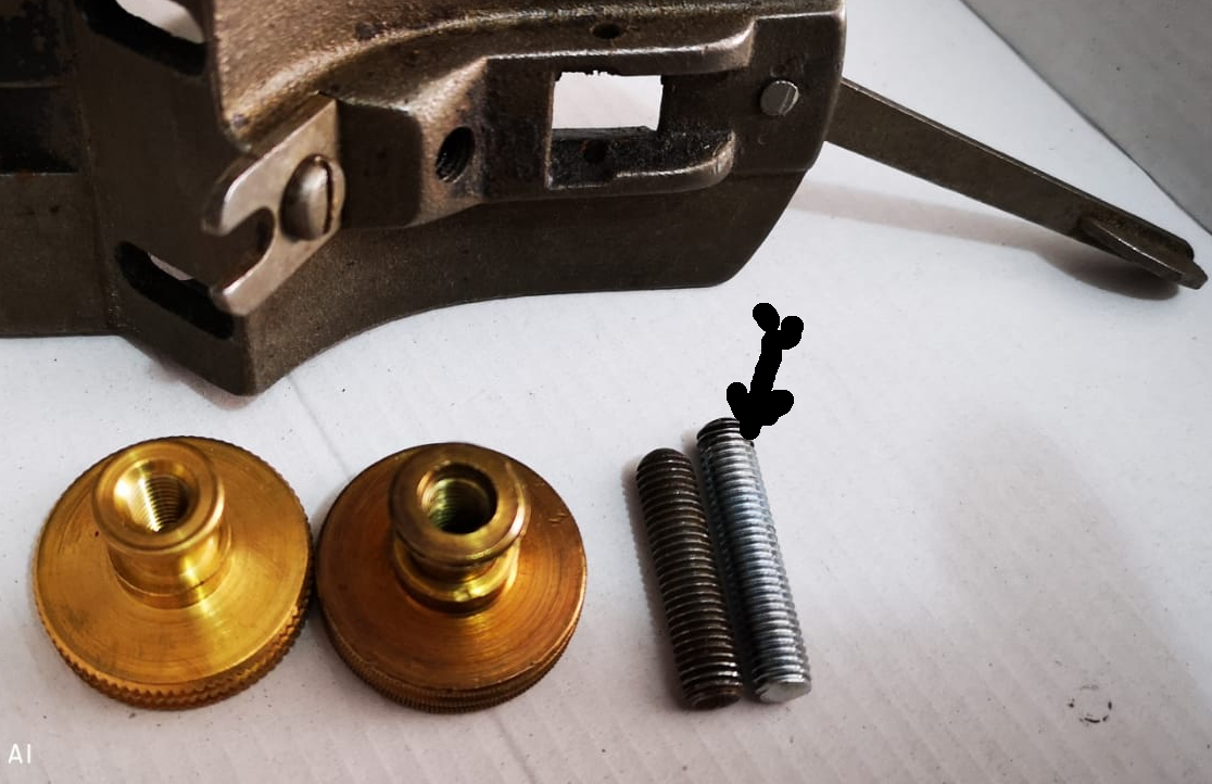

Son iguales de medida, te dejo otra foto para que los compares, incluso la no original tiene un mm. mas de largo.
En mi caso el mecanismo era de un 5 1/2, pero son iguales en medidas y paso de rosca.

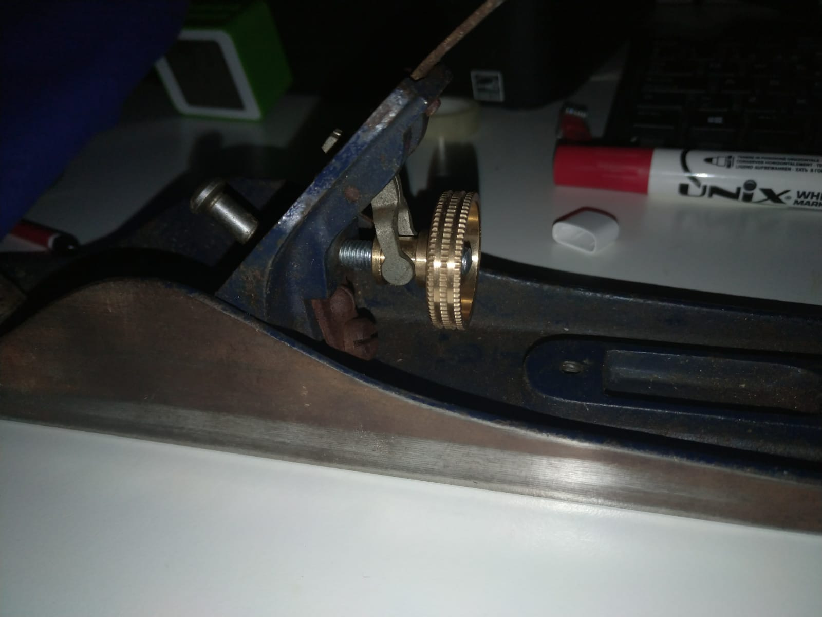

Bueno, pues me han llegado las piezas que el compañero Cayes me ha enviado de forma totalmente altruista. No me ha dejado pagar ni los gastos de envío. Así que se lo agradezco de nuevo públicamente.
Acoplan de maravilla con mi cepillo.
