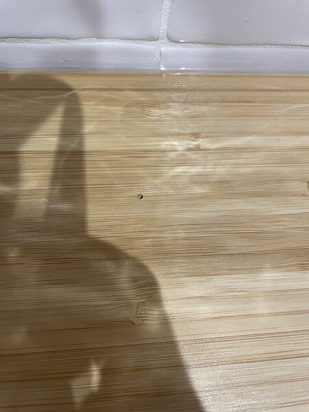

Pues si, no me lo esperaba y menos encontrarlas en una encimera de bambú del lavabo. No sabía que les gustaba también el bambú, lo mismo es que vienen de procedencia asiática ![]()
Así pues, ahora estamos en fase neurotics primero porque no sabemos como cataplines han llegado a meterse en el baño y segundo obviamente porque las queremos erradicar por completo.
Así pues, que recomendáis hacer?? Tenia pensado Matacarcomas en jeringa a los tres agujeros que he visto pero y los demás muebles? Manita de lo mismo en plan preventivo??
