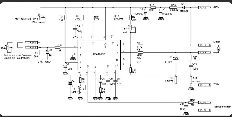

https://www.ebay.com/b/Machinery-Speed-Controls/71393/bn_7701261
Es interesante, pero solo vale para motores universales, de escobillas, es lo que llamamos aqui en el foro “ardillas” :rofl: :rofl:
