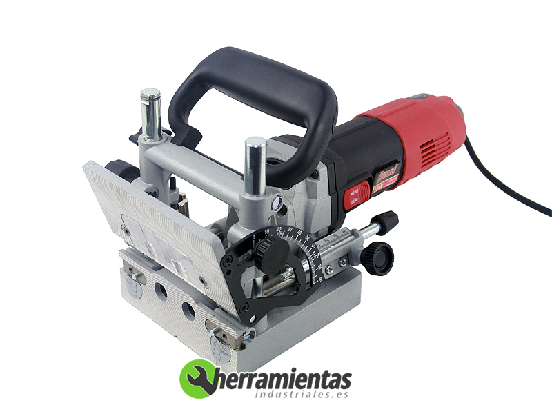

¿Me interesa comprar una engalletadora?
Tengo pendiente realizar un trabajo de grandes dimensiones en el que voy a emplear galletas para unir cantos. Nunca he utilizado este sistema de ensamblaje, la verdad es que solo me convence por el tema de que permite alinear bien las maderas en el momento del encolado y prensado haciendo que el trabajo sea mas rápido y menos estresante.
No tengo engalletadora y pensé en hacerlo con la fresadora dudando si usar almas o lenguetas o las propias galletas. Pero puede que el trabajo sea mucho mas rapido si uso una engalletadora.
¿Que opináis?
Le tengo echado el ojo a una Virutex de segunda por 100€ es la Ab11c.
Se que es una máquina que vete a saber cuando la volvería a usar, soy mas de trabajillos pequeños y de herramienta manual.
Cualquier gasto es un esfuerzo y en herramienta eléctrica tengo que renovar alguna que si le doy mas uso.
Una última pregunta ¿recomendais alguna marca de galletas?
Un saludo!!!

Hola, si está en buenas condiciones la Virutex es una buena compra. No he oído a nadie hablar mal de ella.Y lo de las galletas es bastante socorrido, te ahorra bastante tiempo.

Yo utilizo bastante amenudo la galletadora,como tu dices para poner frentes a muebles de tablero es imbatible,tambien para encolar sobres de mesa,que mas que darles fuerza las galletas te ayudan a alinear y que no se mueva al encolar.Pero si solo la quieres para un trabajo y piensas que no la utilizaras mas igual tienes alguna otra alternativa,
Las galletas que Yo suelo utilizar son Lamello o virutex no he encontrado grandes diferencias entre estas dos,compre en una ocasion unas muy baratas de que venian en bolsitas y las tuve que tirar.
Es una herramienta muy practica, y teniéndola encontraras motivos para darle uso. Conseguirás mucha mas precisión y rapidez que con una fresadora.
Las galletas mejor “de marca”. Las cajas de 1000 de Virutex salen por unos 30 pavos. Lamello es otra marca buena.

Gracias por las respuestas. Me decido por la galletadora y espero darle mas uso.
Lo de las galletas baratas me lo imaginaba, compraré una caja de 1000 de n°20 Virutex.
Y la máquina ire a verla mañana.

Todo depende del partido que le vayas a sacar, yo realmente algo que recomiendo es la Domino® de Festool. Es muy completa, tanto para trabajar en madera maciza como en tableros. Si lo tuyo sin embargo es para trabajar en uniones de tableros yo recomiendo tarugos. Y su respectiva maquina. La espigadora portátil.
Cuando hago un mueble de tablero,imagina una estantería que haces toda la estructura con tablero y luego tienes que poner algo para que no se vea el canto del tablero…ya sea por que el tablero esta chapado y quieres que parezca de madera maciza…o bien para darle más grosor ,entonces el marco o los listones que pegas en el canto los pongo con galletas.
