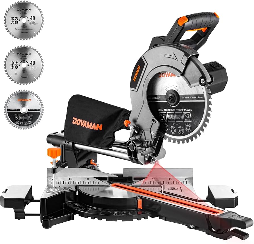

Bienvenido Diego, yo tengo una Dovaman DMS01A que la compré hace 2 años en Amazon por menos de 200, en AliExpress la tienes por 167, se que se te ha de ir de presupuesto pero por si le quieres echar un ojo, hasta la fecha estoy contento con ella y tengo pensado hacerle algunas modificaciones cuando tenga tiempo como en un vídeo que compartí en otro hilo del foro. La del Lidl desconozco si es buena máquina pero parkside suele ser buena herramienta, tengo algunas cosas de esa marca que me van de lujo.

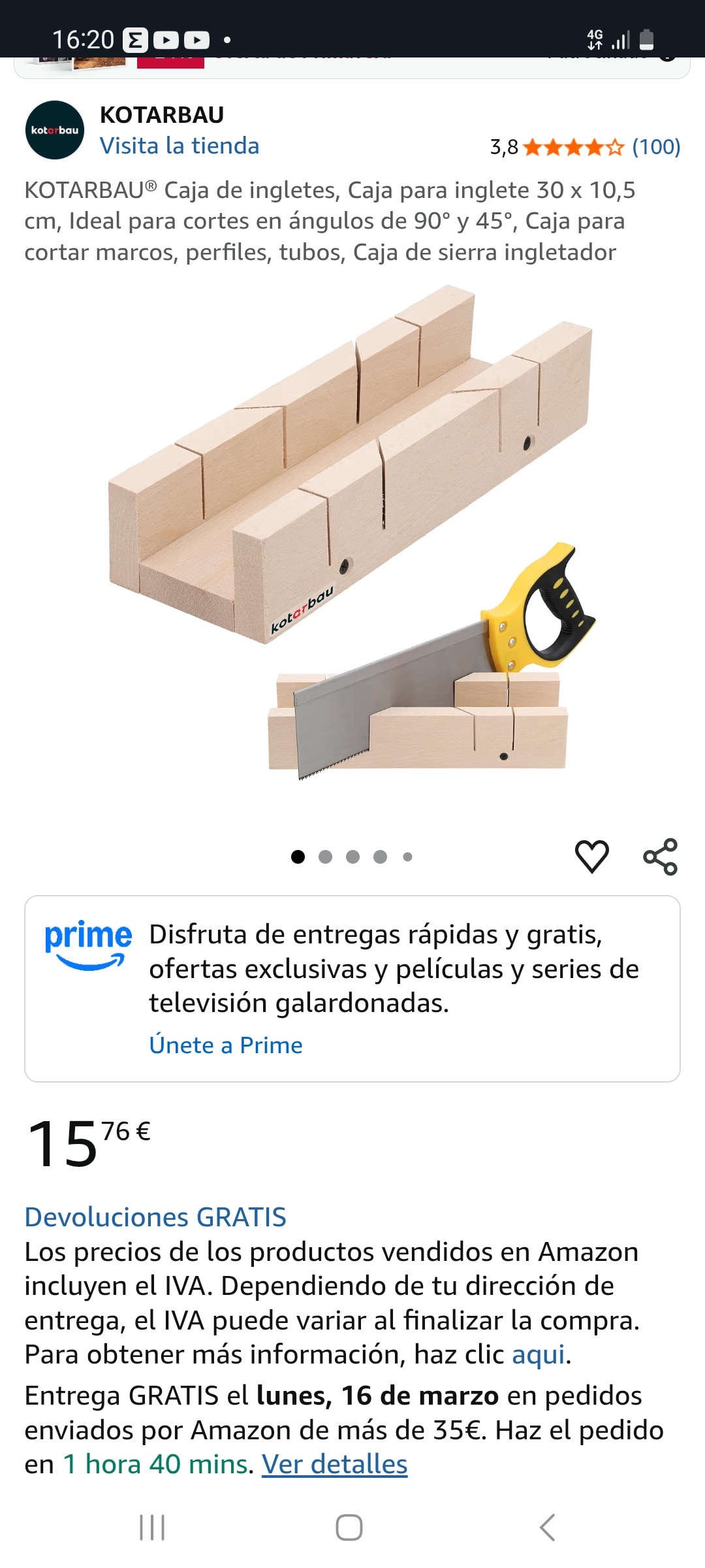

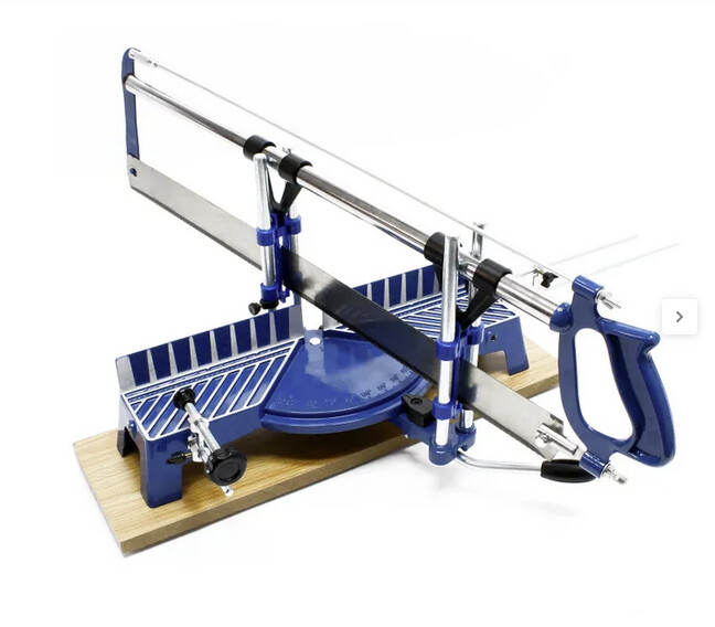

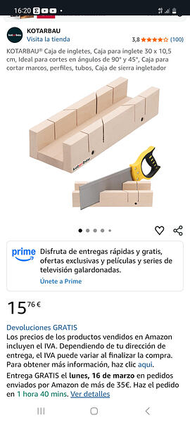

Saludos, del tipo de ingletadora manual que has puesto en la foto hay alguna recomendación que os haya ido bien a alguien ? Es que las cajas de ingletes funcionan con los primeros cortes, luego ya se van repelando y agrandando los cortes y pierden exactitud y ese sistema me parece bastante versátil para metal y madera , disculpad si interrumpo el tema con esta consulta.
Yo tengo una jorgensen que hace años que no utilizo, el problema es que si la quieres para cortar molduras ,necesitas una hoja con dentado fino y si ya quieres cortar algo más grande o se eterniza o tienes que cambiar la hoja,
Ulmia tiene un modelo con la base todavia de fundicion,pero con lo que vale te puedes comprar una buena ingletadora.
La orosibe priste , copia vasca de la Ulmia , va muy bien para marcos, molduras..la,tengo pensando usarla pero por pereza, porque esta en una esquina arriba,pues…no la usé nunca mas que cuando la compré, y esta en wpop
