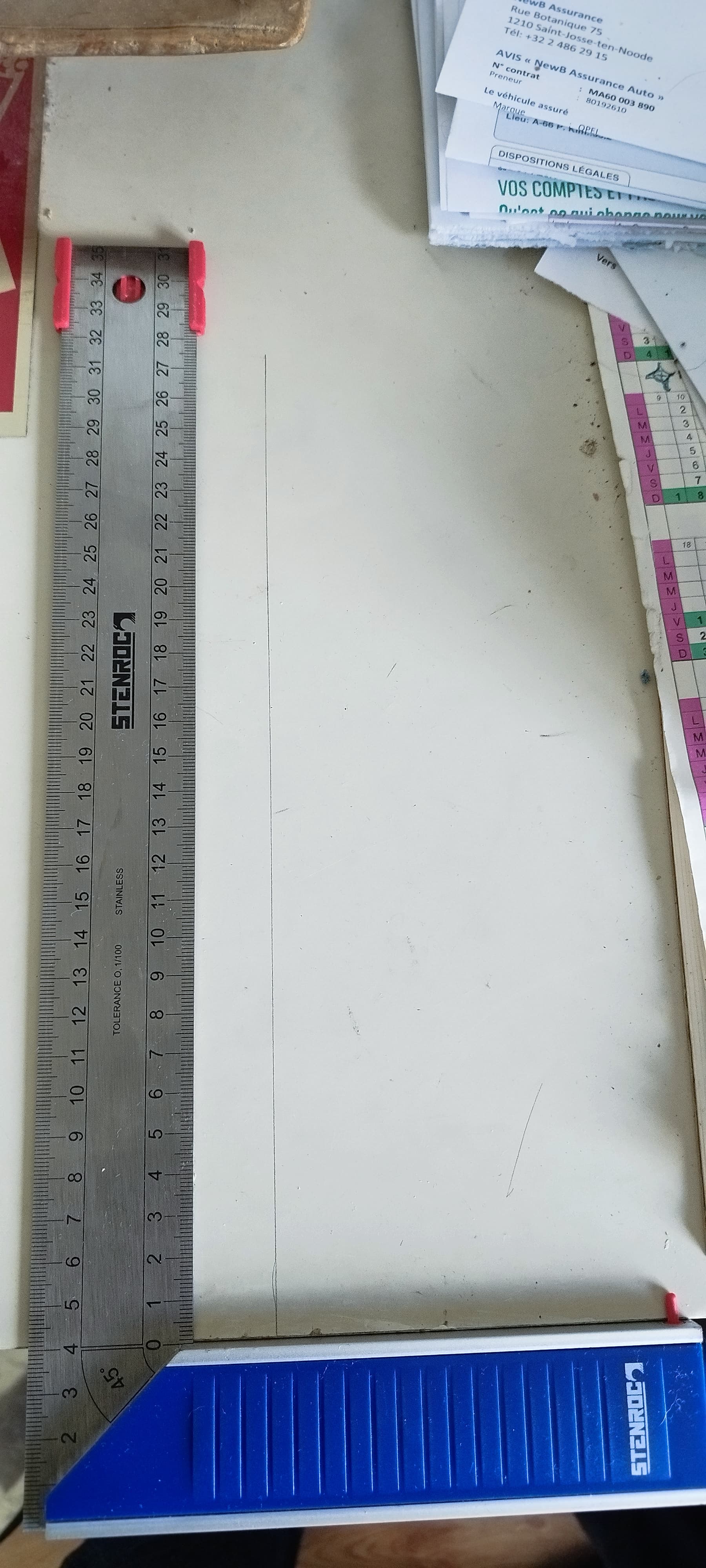

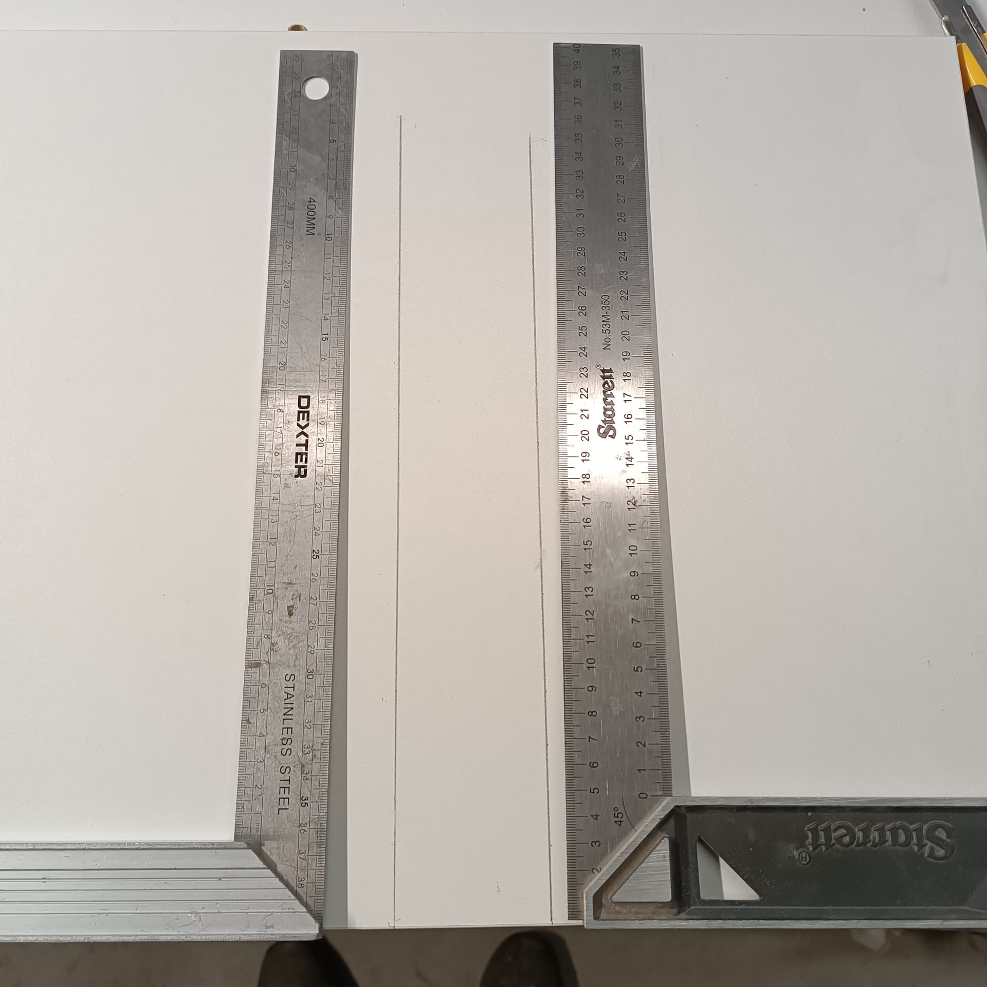

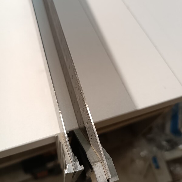

@jobi Esa es la que tengo yo, pero en 40cm. A ver si a ti te sale a escuadra. Y ten cuidado con los disolventes, hace tiempo me cayó una gota y se borraron los números de una cara al intentar secarlo.
la del leroy que es la que va en la caja de herramientas, y la starret, siempre colgada en el soporte en el taller para que no reciba golpes.
Ambas estan a escuadra, en la foto y al repasar en lapiz no se aprecia, pero la del leroy, se desvia alguna decima en 40cm.
La starret, lleva los numeros grabados, no es solo impreso, ademas, la chapa de regla es mas robusta.
La del leroy, solo impresion la escala milimetrada
(la linea dibujada con la escuadra a izq/ repasada a derechas

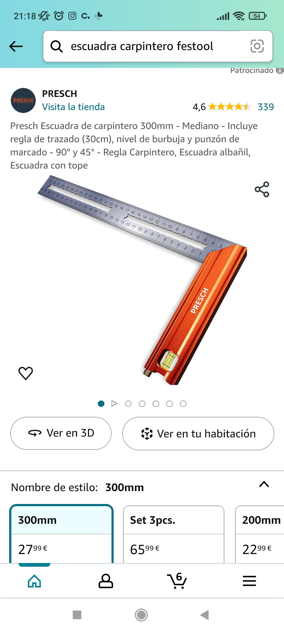

Me parece que el tipo que puse de Presch es más resistente que la escuadra tradicional al estar los 3 lados unidos, además son de una sección bastante generosa.
Son las primeras q tengo y me están gustando.

Magnusson combinada - 90°
Wolfcraft multifunción- 90°
Bahco combinada - 90°
China precisión AliExpress - 90°
Dexter - no a escuadra
Y otra que no recuerdo marca baratera - no a escuadra.
Parkside - fiesta de ángulos

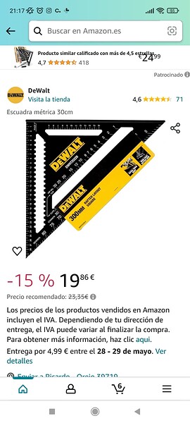

Yo tengo esta de Dewalt
que va bien para algunas cosas pero bastas.
Para más precisión uso esta de Presch que va de lujo.

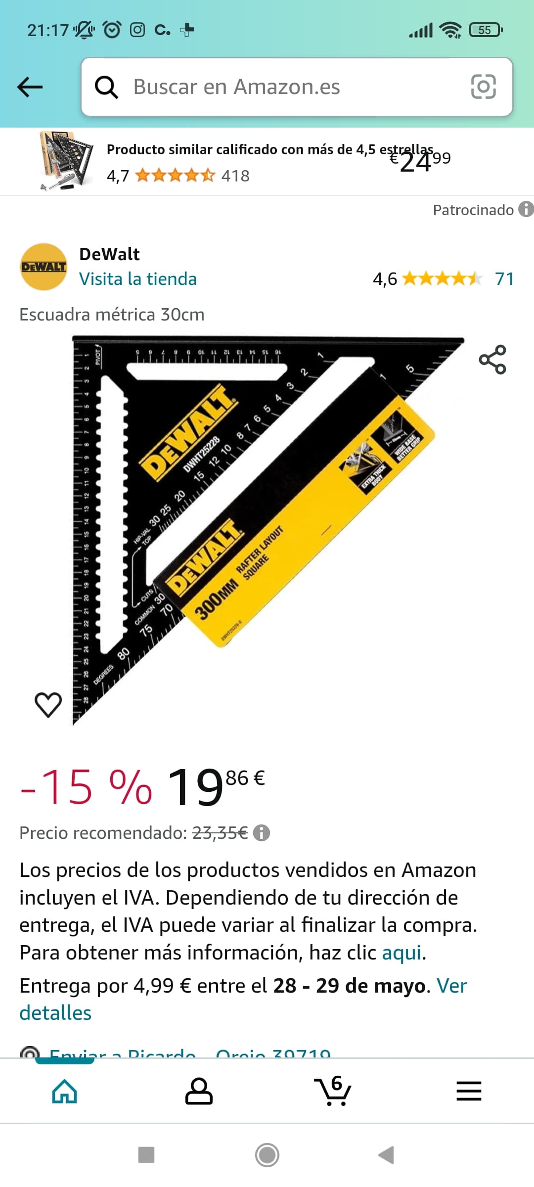

Hoy huroneando por el tontin, me encontré con esta
El compañero @WoodLovers podrá decir que tal resultado da, aunque el precio del tontin es mucho mas caro que el de amazonia

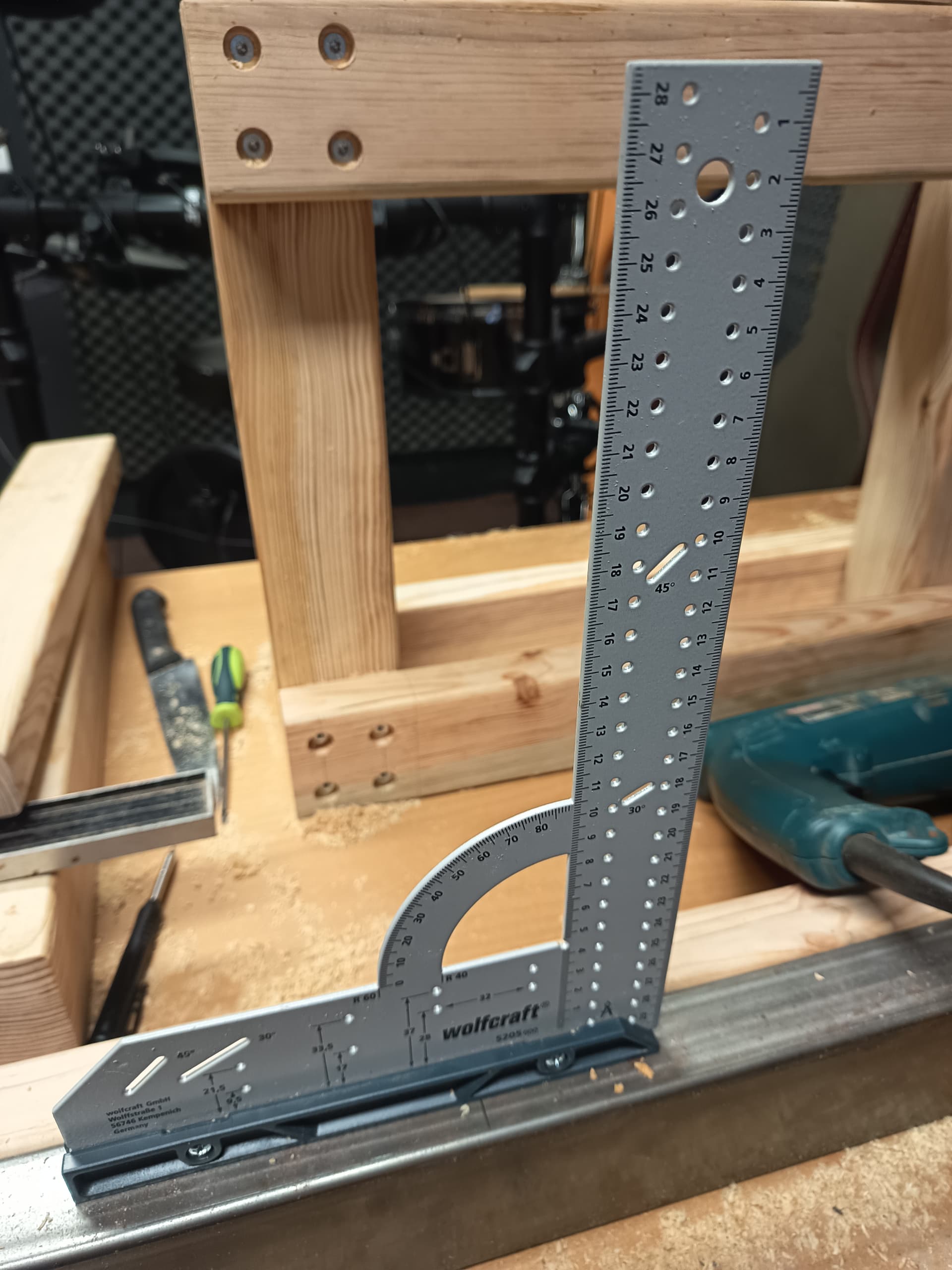

Saludos compañero, yo tenia una de “combate” que me iba bastante bien para algunas cosas pero limitada para otras y decidi comprarme esta Wolfcraft y la verdad es que va de lujo, no se si para tus propositos te pueda valer, la compré en amazon:
La mia es de 200x300 pero hay otra de 280x500

Yo tengo la de wolfcraff y va muy bien para todo menos para escuadrar. Para bisagras etc todas las utilidades de más que tiene perfectas, pero se decía bastante haciendo l prueba, la volví a compra en Amazon para poder devolverla por si acaso y lo mismo desviada total. Me compré la Dexter y perfecta
