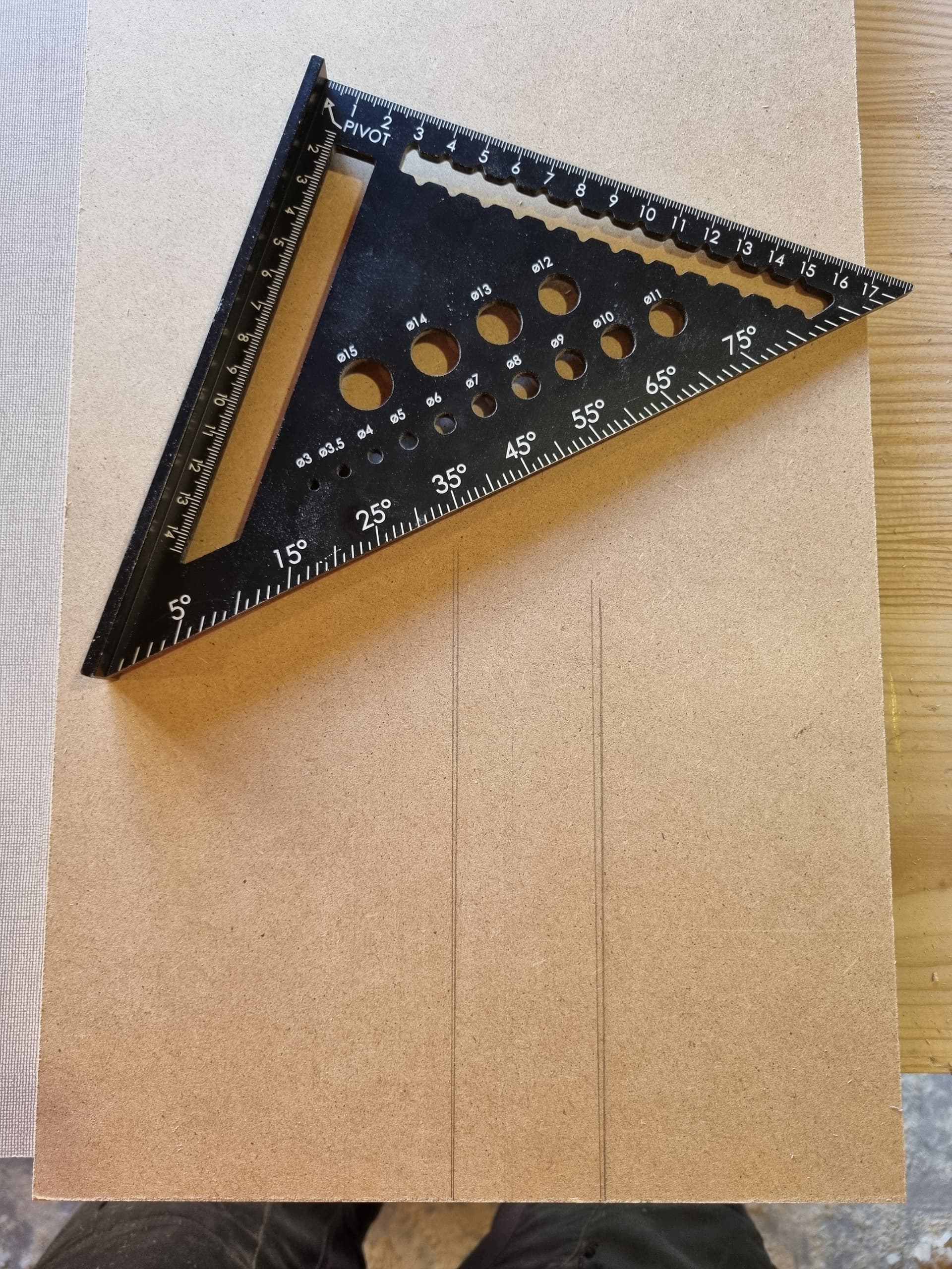

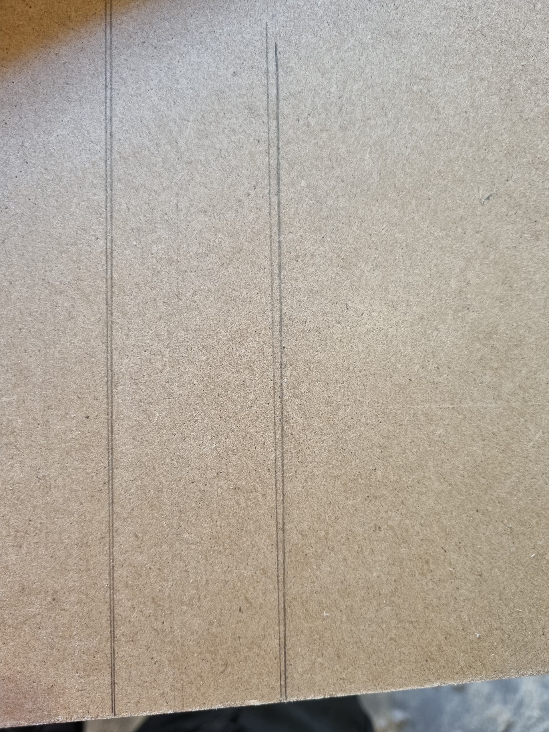

Hola! He hecho la prueba de los 90° con mi escuadra y la verdad que me gustaría algo más preciso, pero del mismo tipo. ¿Me recomendáis alguna?
Gracias!!
esa escuadra ya la puedes tirar…
Más preciso? Por su puesto, eso no es una escuadra . Al barranco con ella.
Yo de ese tipo no te sabría recomendar porque la mayoría son copias y es una lotería.
Ese tipo se utiliza sobre todo en carpintería de armar, o al menos es para lo que se inventaron.
Yo me iría a una combinada. Bahco o Presch en Amazón. La pruebas y si no está perfecta , la devuelves.

Antes de tirarla compruébala haciendo tope en una pieza totalmente recta, no sé si eso que sale en la foto es un recorte.
