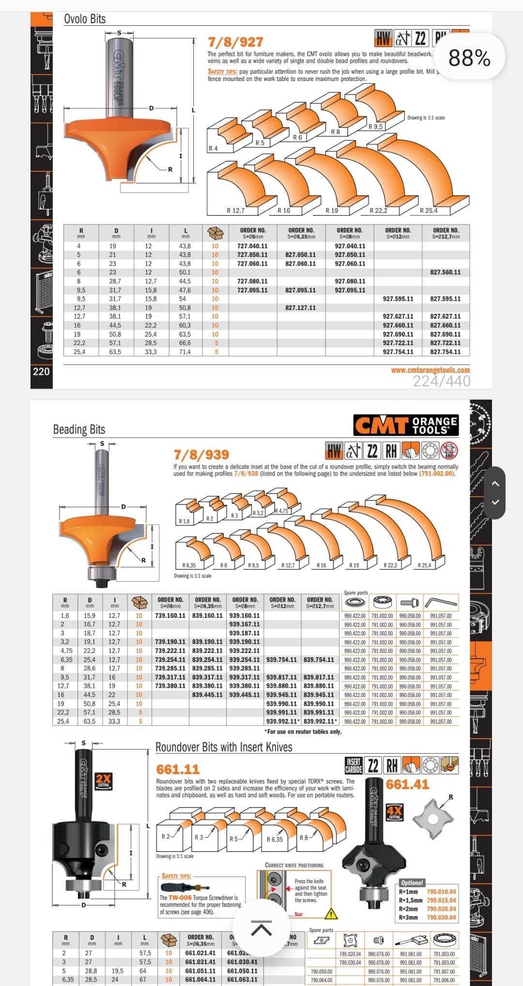

Puedes descargarte el catalogo de cmt
Pagina 224

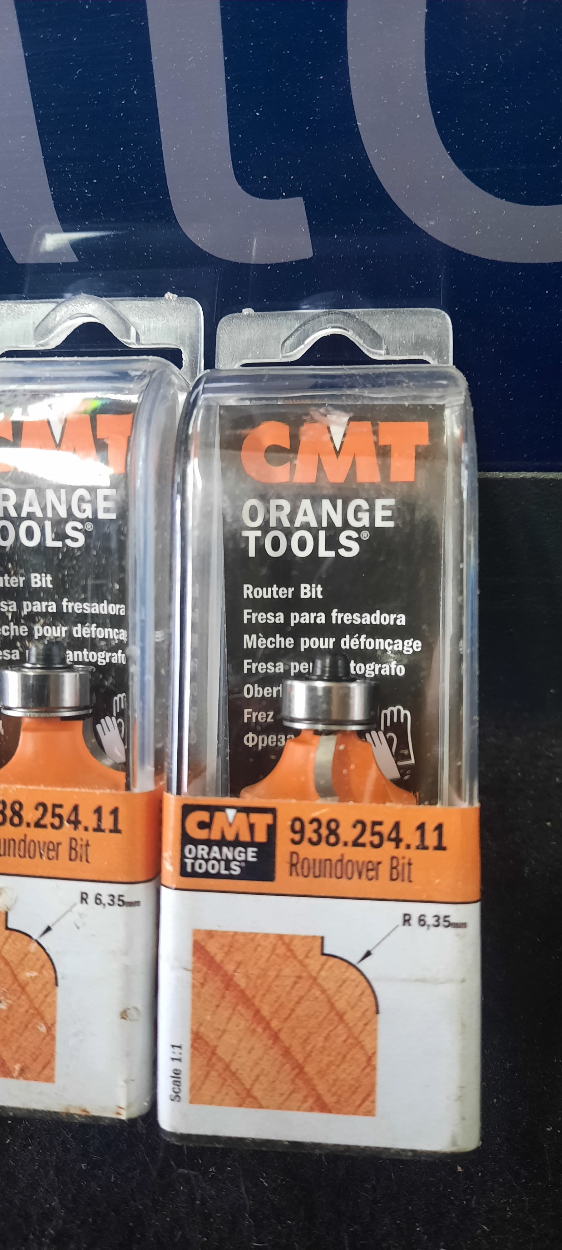

Estas uso yo para matar cantos en madera
