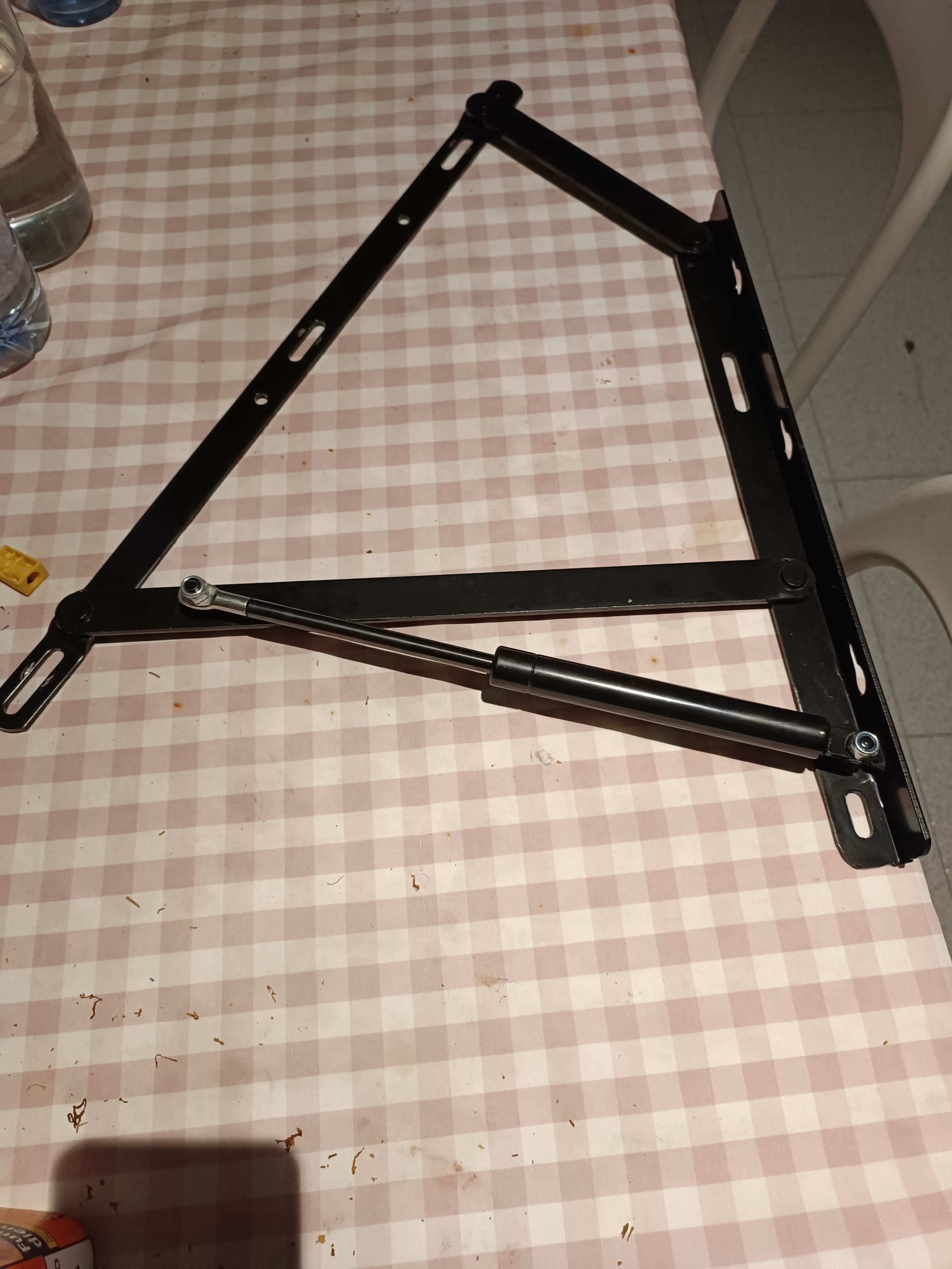

Hoy me he encontrado 2 de estos:
Pero tengo la duda de que si soy muy torpe y no se como plegarlo, o va tan duro que no se puede simplemente usando las manos…
Los hidráulicos son de 1150 N
Yo creo que tienen que ir muy duros para poder moverlos a mano.
Le acabo de soltar el hidráulico y no se retrae…
Cuantos kilos serán necesarios para mover eso?
por ley de palanca, el canape con lo largo que es, estando los pistones al principio, hace mucha fuerza.
me extraña que sean menos de 100kg para cerrarlo a mano
no son duros, son durisimos, calculo que 40 o 50 kg para que se mueva…
Yo peso 100 kilos y ni lo he movido…
Lo he cogido pensando en hacer un arcón para la furgoneta.
Pero a ver quien tiene cojones a cerrar el arcón…
Le voy a tener que hacer una tapa de hormigón para poder moverlo…
1150 N son unos115 kg si no me equivoco
Tienes que ponerle un colchón encima , si no se va para arriba, una vez tuve que cambiarles unos pistones más flojos porque se iba para arriba el canapé con el colchon
Una cajita de herramientas no, un arcón. Madre mía…

Pues 115 kilos tiene de fuerza el muelle a gas.
1150 Nw /10 = 115 kg
