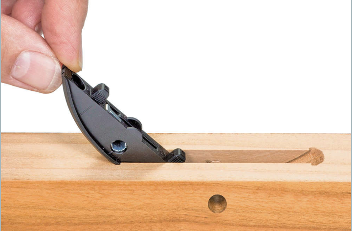

Hola compañero si haces muebles con carcasa fija o desmontable yo te aconsejo las galletas desmontables lamello pz2 o las domino de festool, creo que es lo que mas versatilidad te va a dar. Son 1000 leurazos de inversion pero en un par de trabajos lo amortizas. Yo use las lamello y son una pasada, practicamente invisibles y super precisas, me gusta mas que las domino desmontables, ya que por la ranura que hace funcionan mejor a traccion.

Y como te comentan…los sistemas tanto de lamello como de festool son una gran ayuda y no solo con muebles desmontables,si no que son una gran solucion de construccion donde tengas baldas y divisiones donde no quieras que de vean herrajes.

Lo de las.galletas desmontables, en este caso, no le veo sentido a ese sobrecoste, para otros trabajos no dudo que sean una gran solucion.
