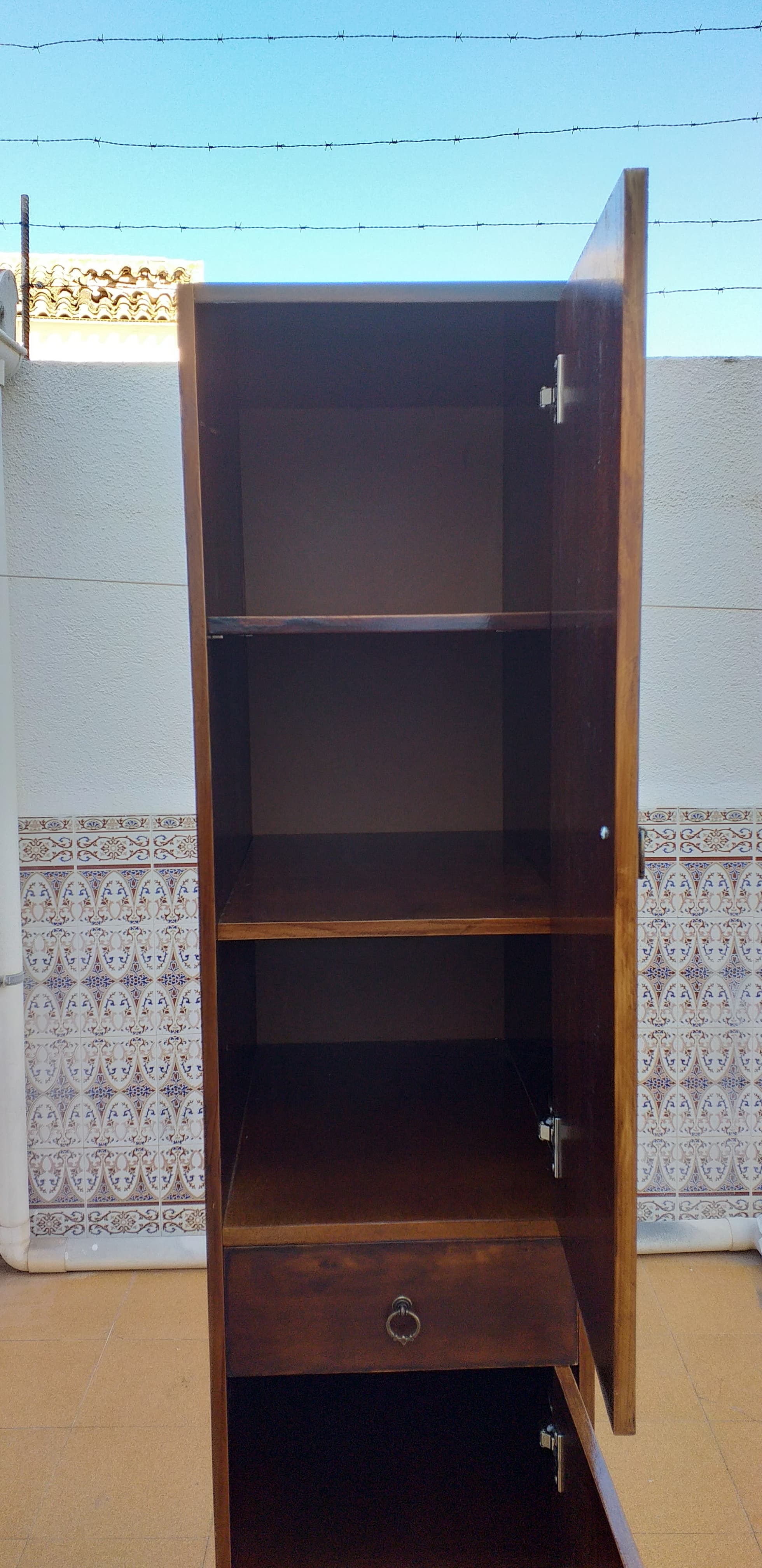

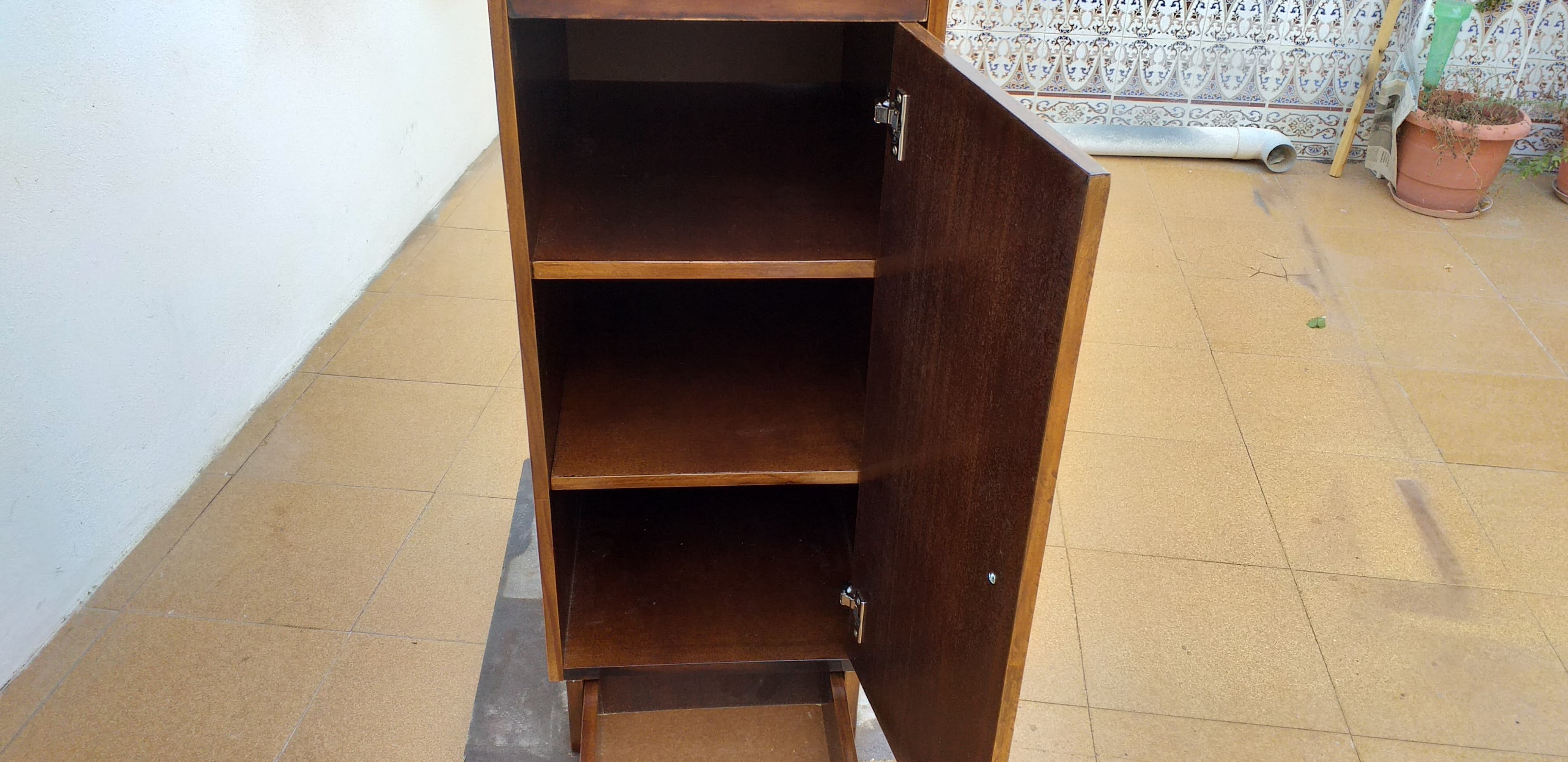

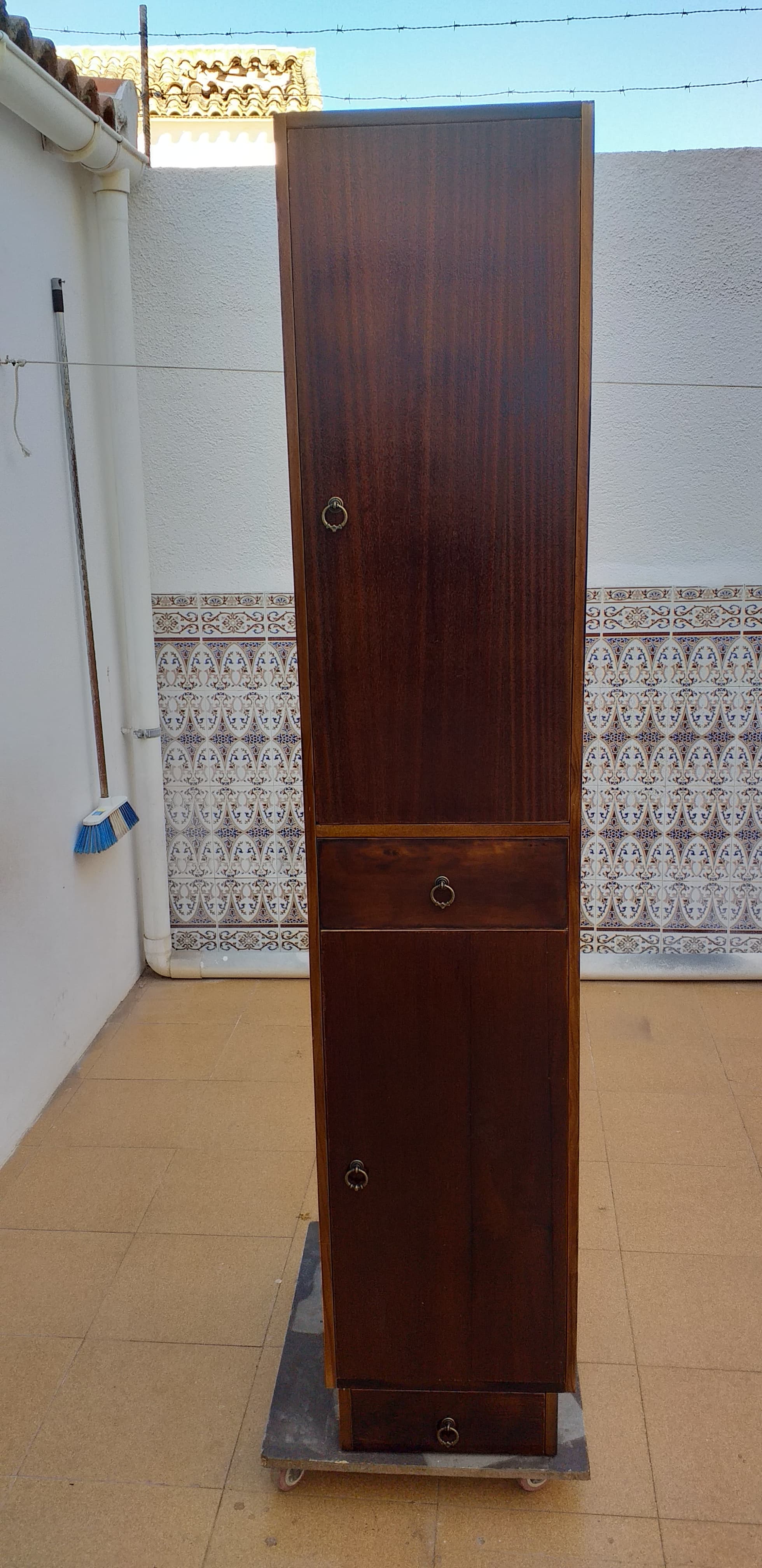

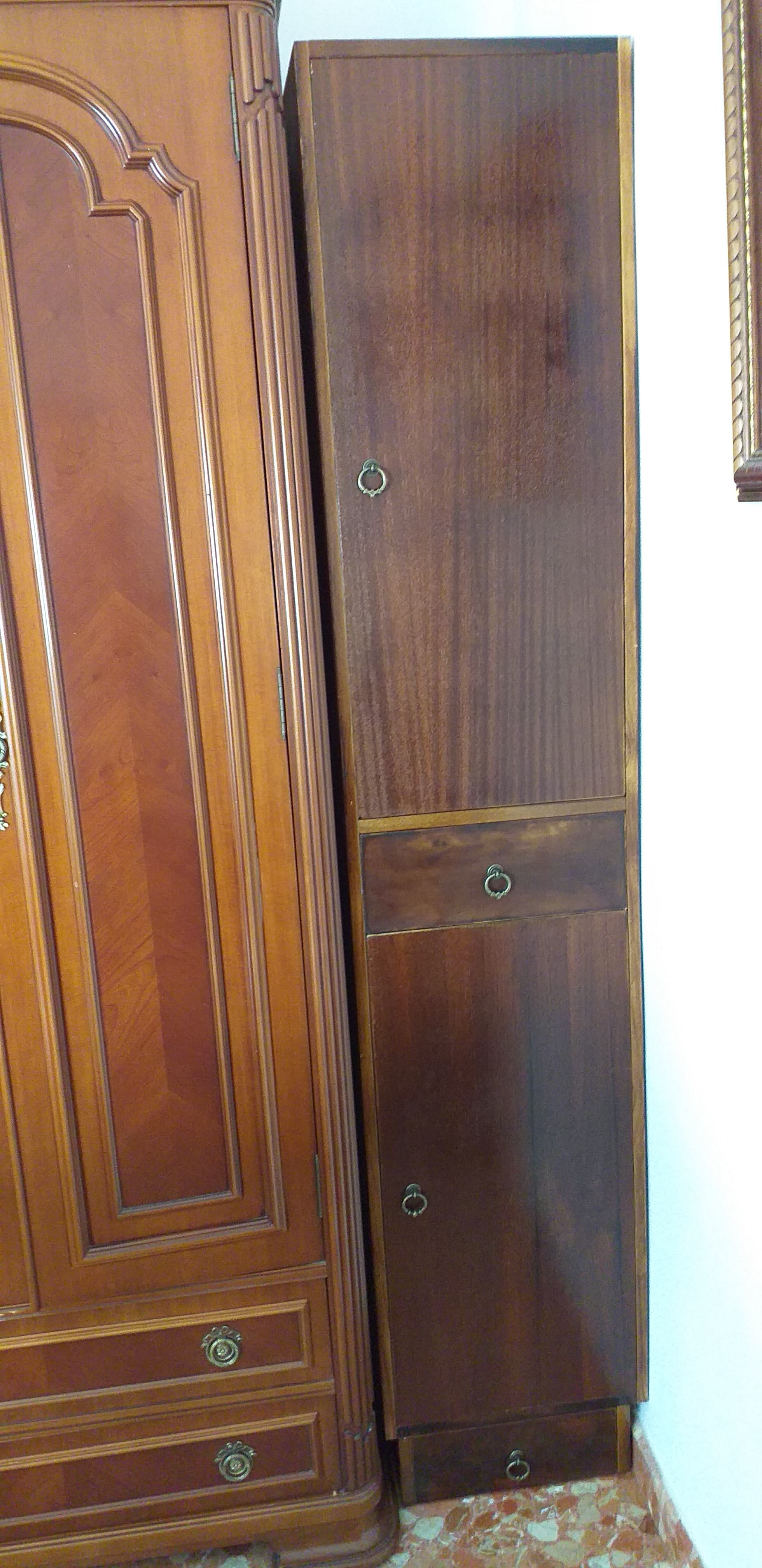

Entonces,esta cosita tan coqueta y preciosa…
¿Es un zapatero como mandan los cánones?
Lo de arriba es un cajón con su tapa.
Hace ya bastantes años que se compró.

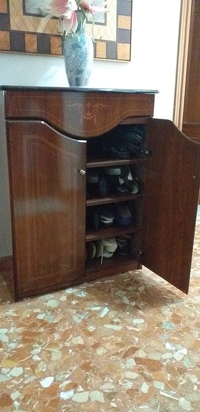

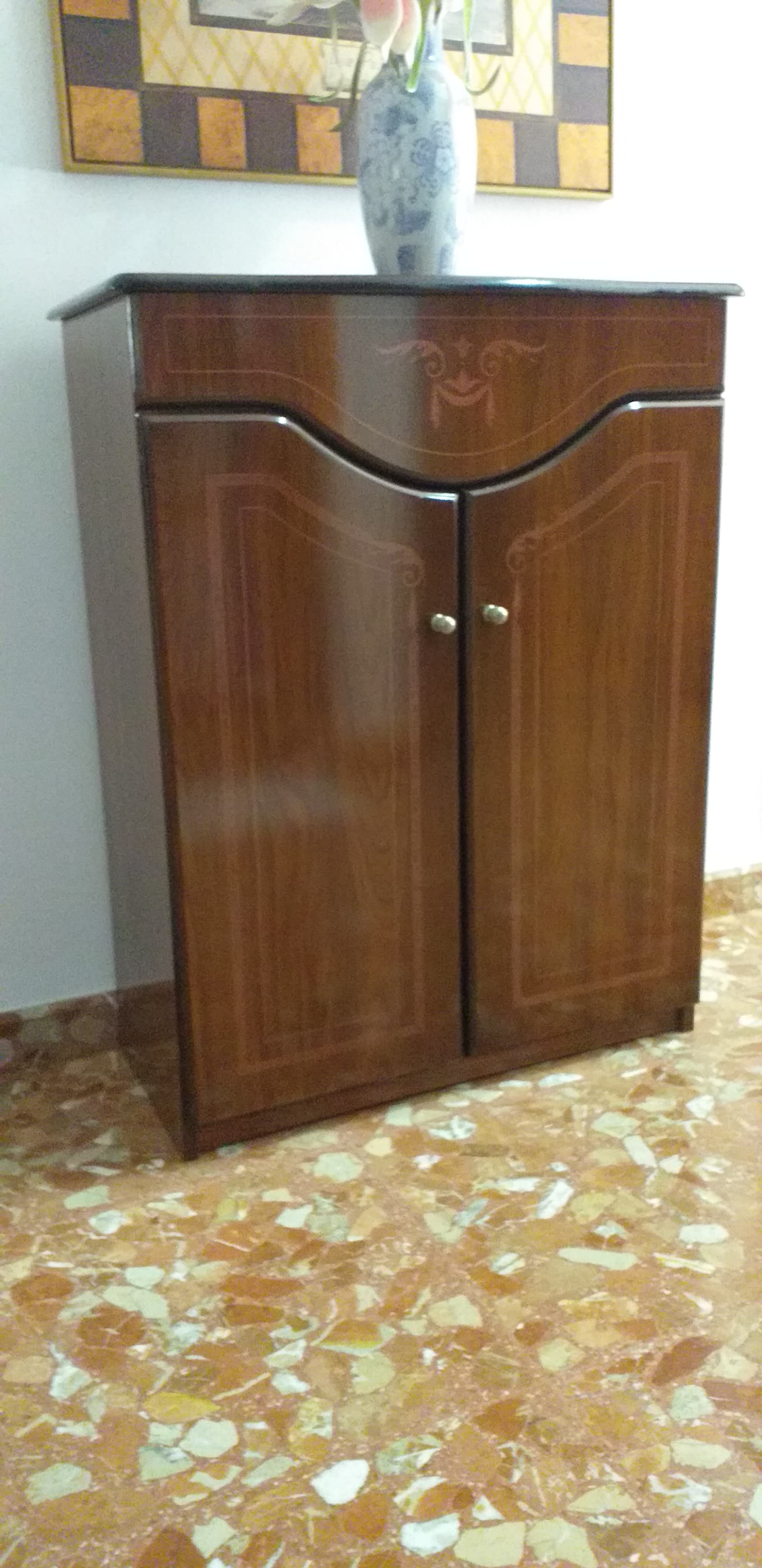

Pero en mi opinión éste pequeño armario también podría valer para zapatero:
Y cabrían…¡¡¡muuuuuchos zapatos!!! :yum:
