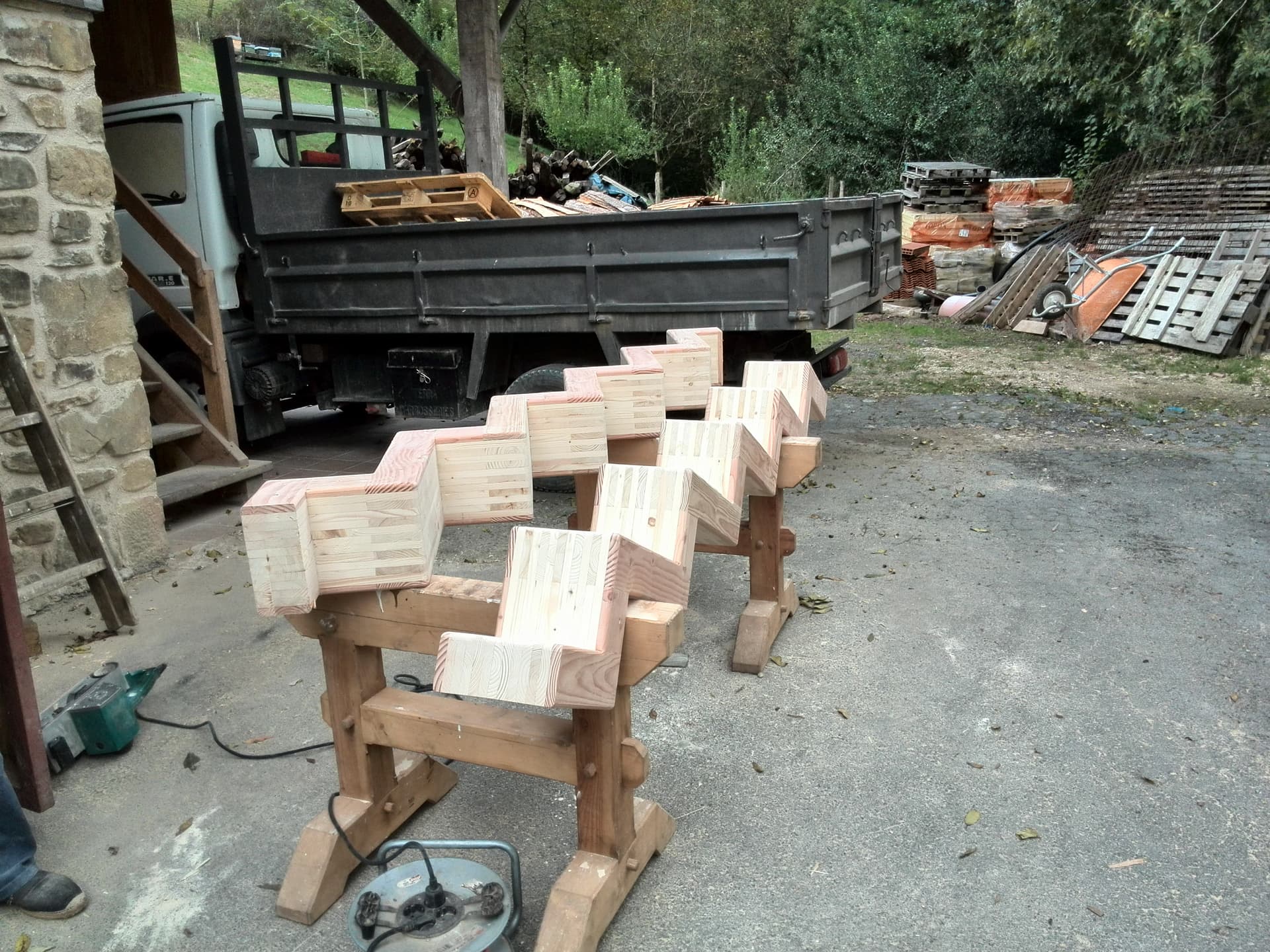

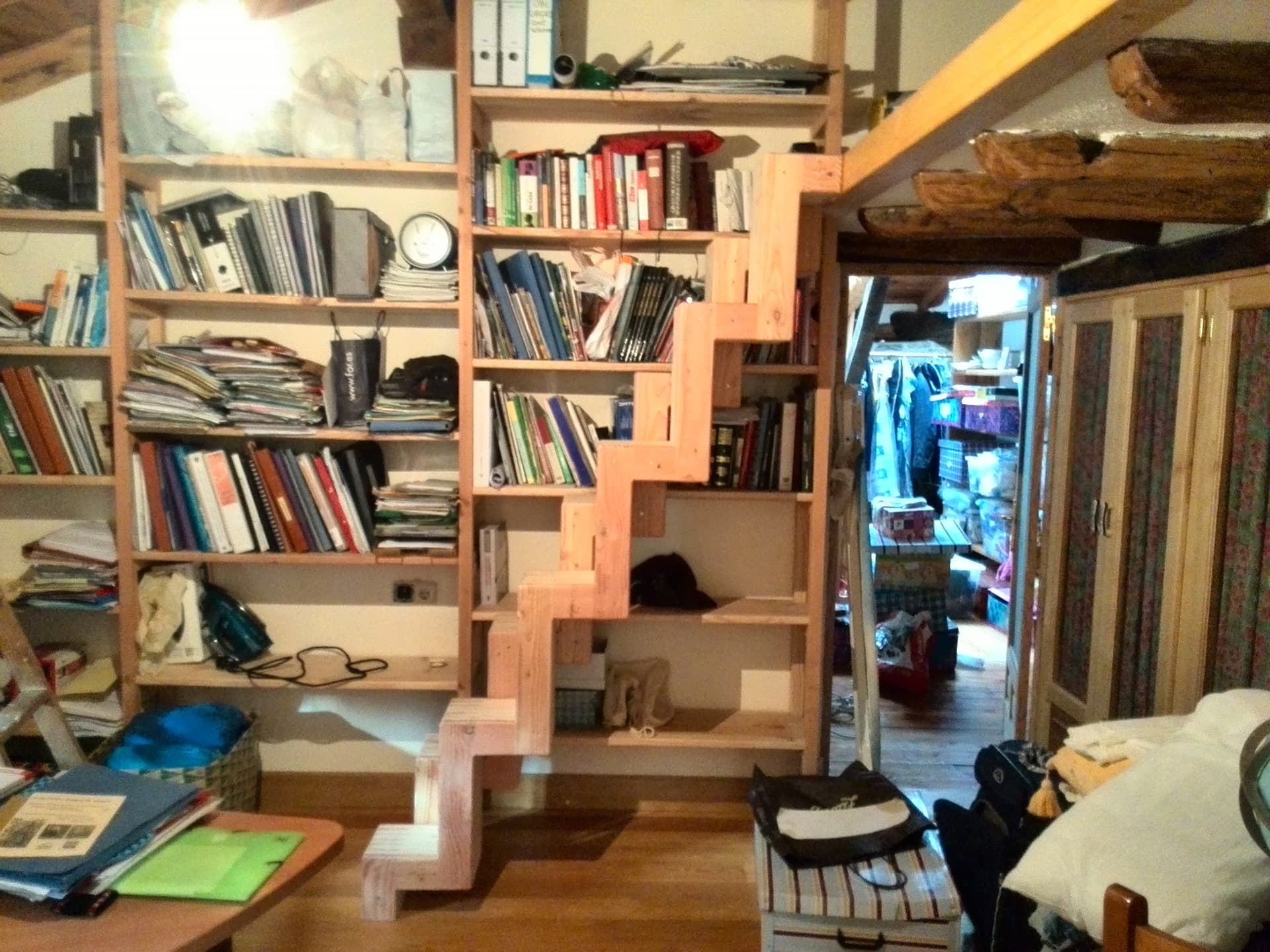

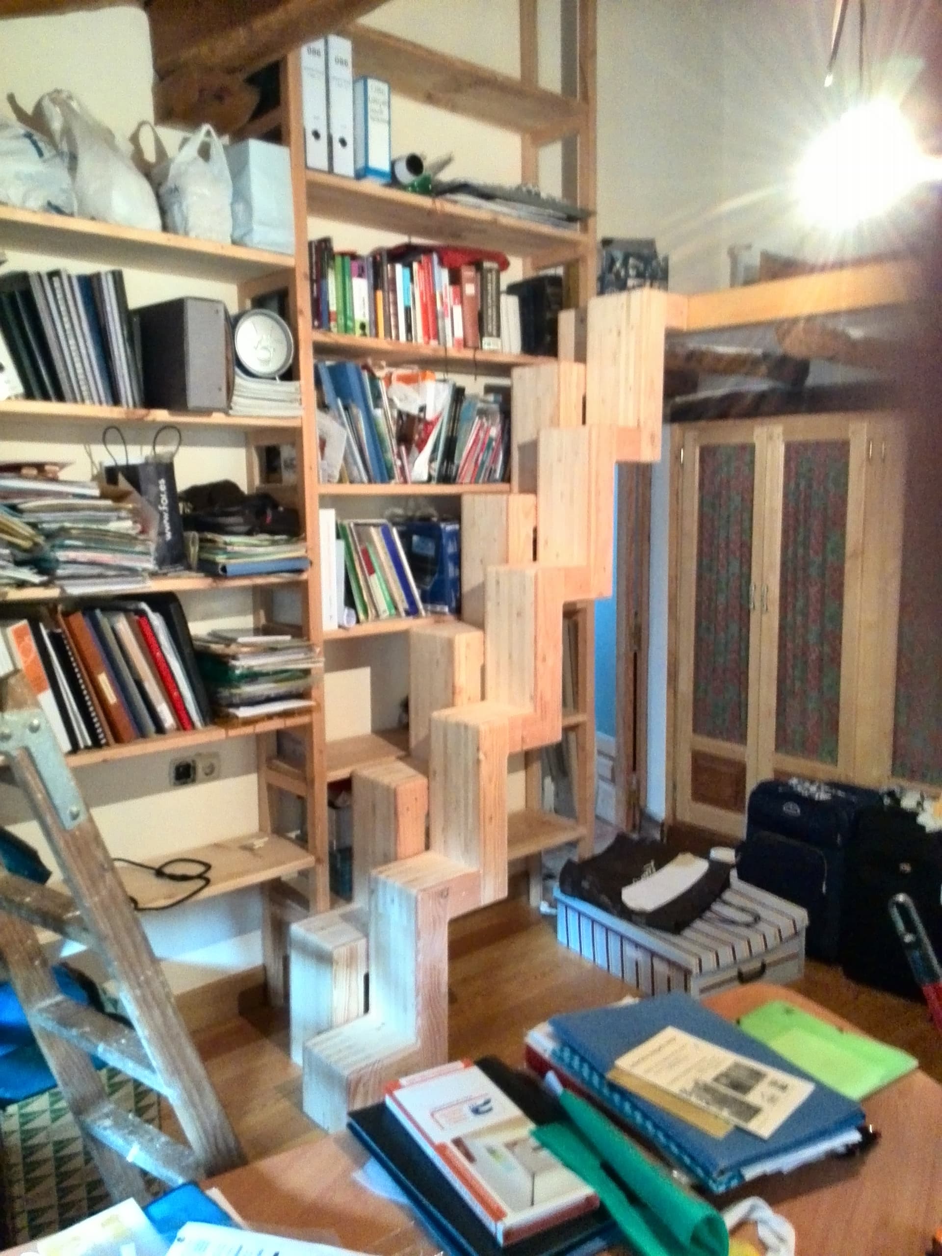

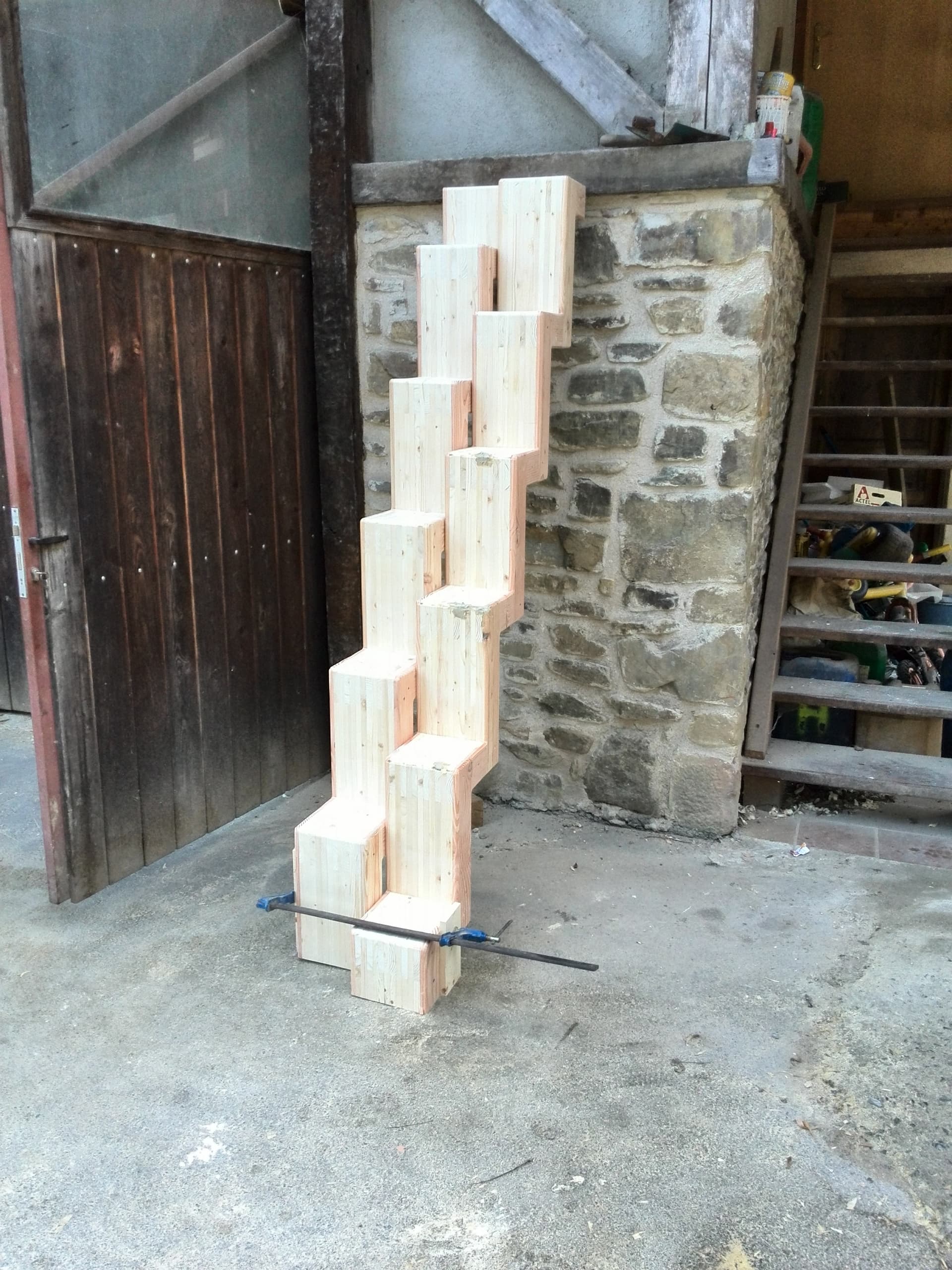

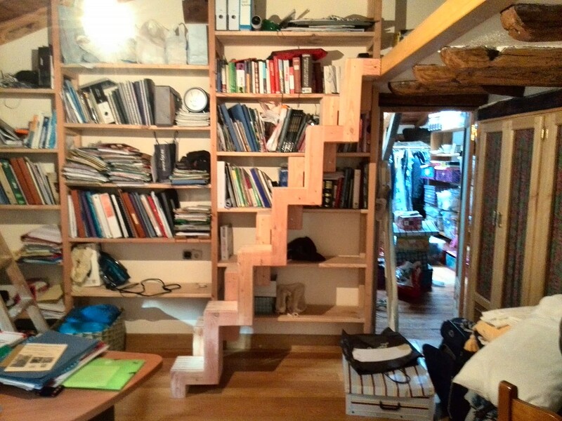

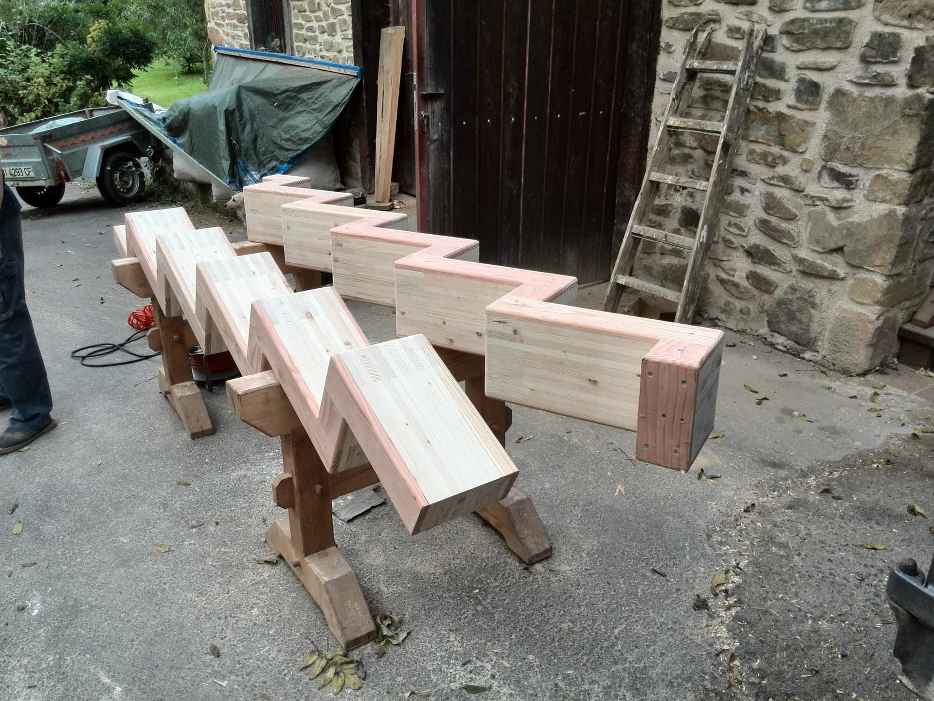

Muy chula @1977, menuda paliza para encolar todo eso y que quede bien y a tiempo!
Y para calcular los pasos como hiciste?

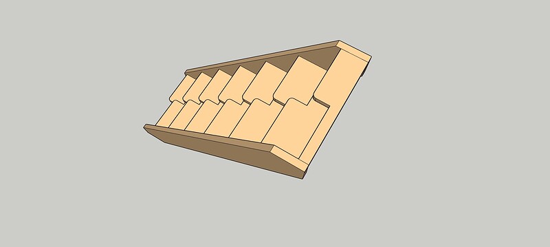

Comparto una web para hacer los cálculos de compensación de las escaleras

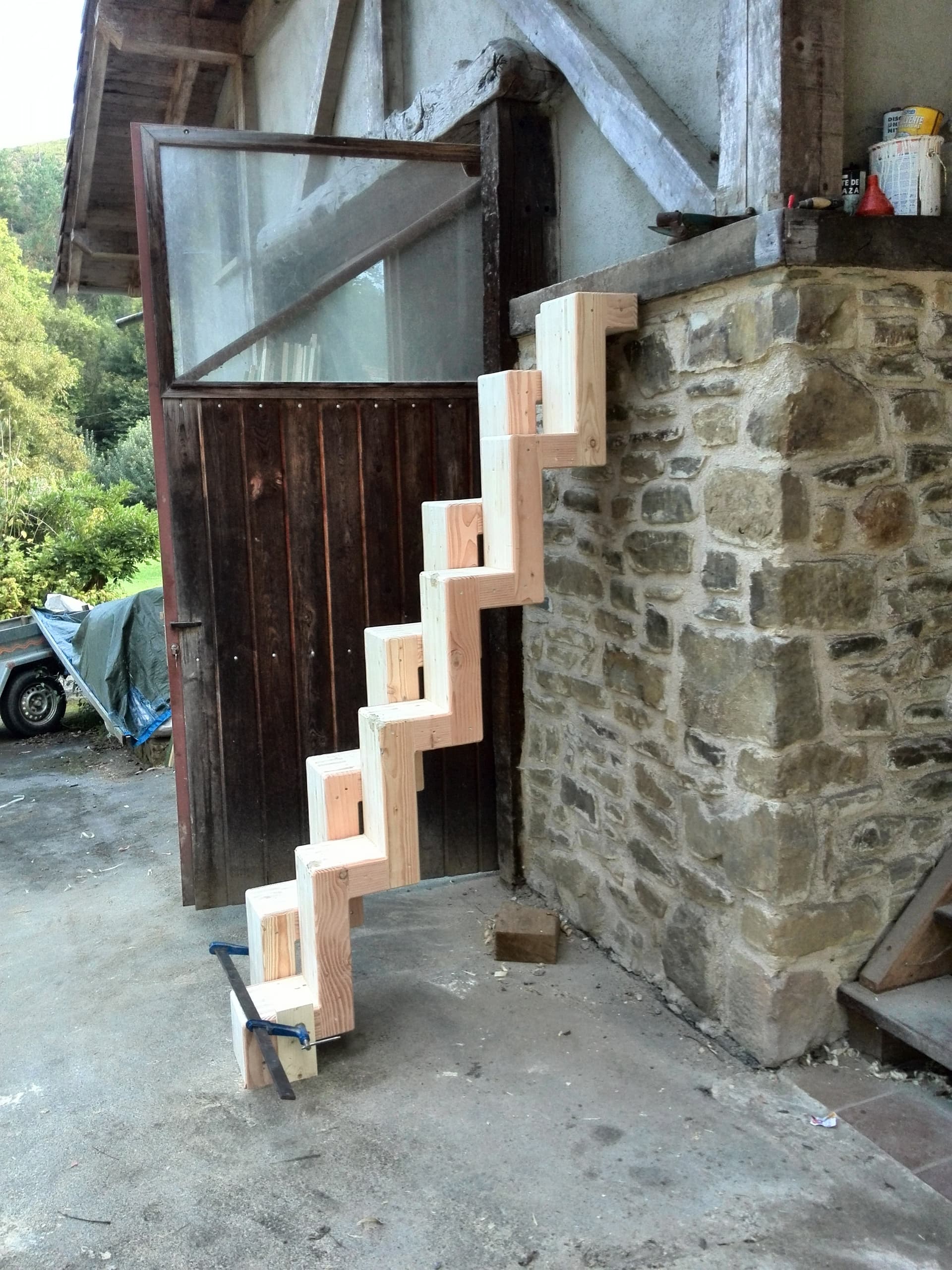

@daroce , la escalera fue hace mas de 10 años, fue para un amigo. Olvidate de huella 28 y 18 de altura,. Normalmente son contrahuellas de mas de 19cm de altura.

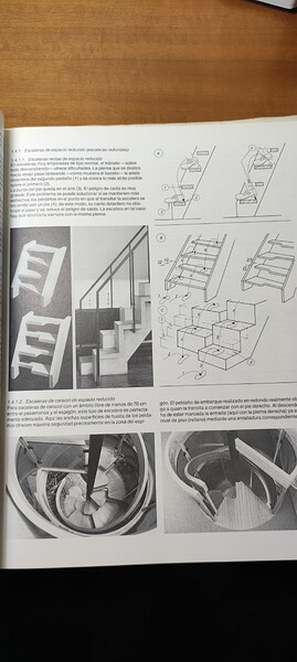

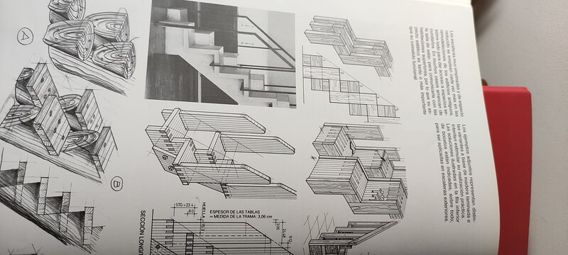

Te paso esto que es lo poco que tengo sobre el tema para que sepas como es el desarrollo.
Si quieres me puedes pasar la altura que tienes y la longitud en el plano horizontal de que la que dispones.

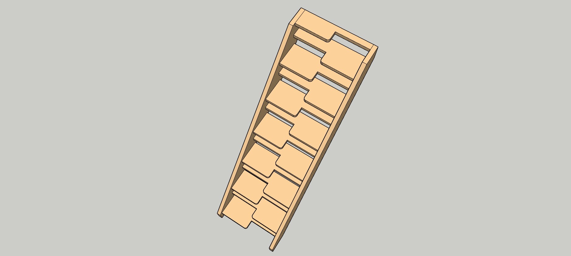

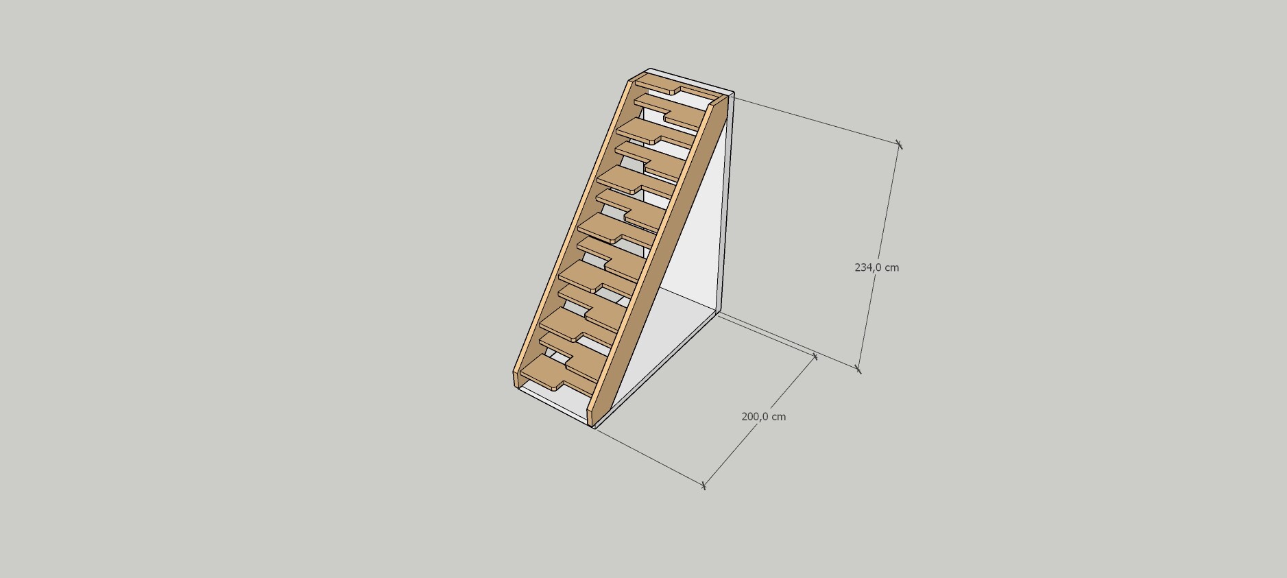

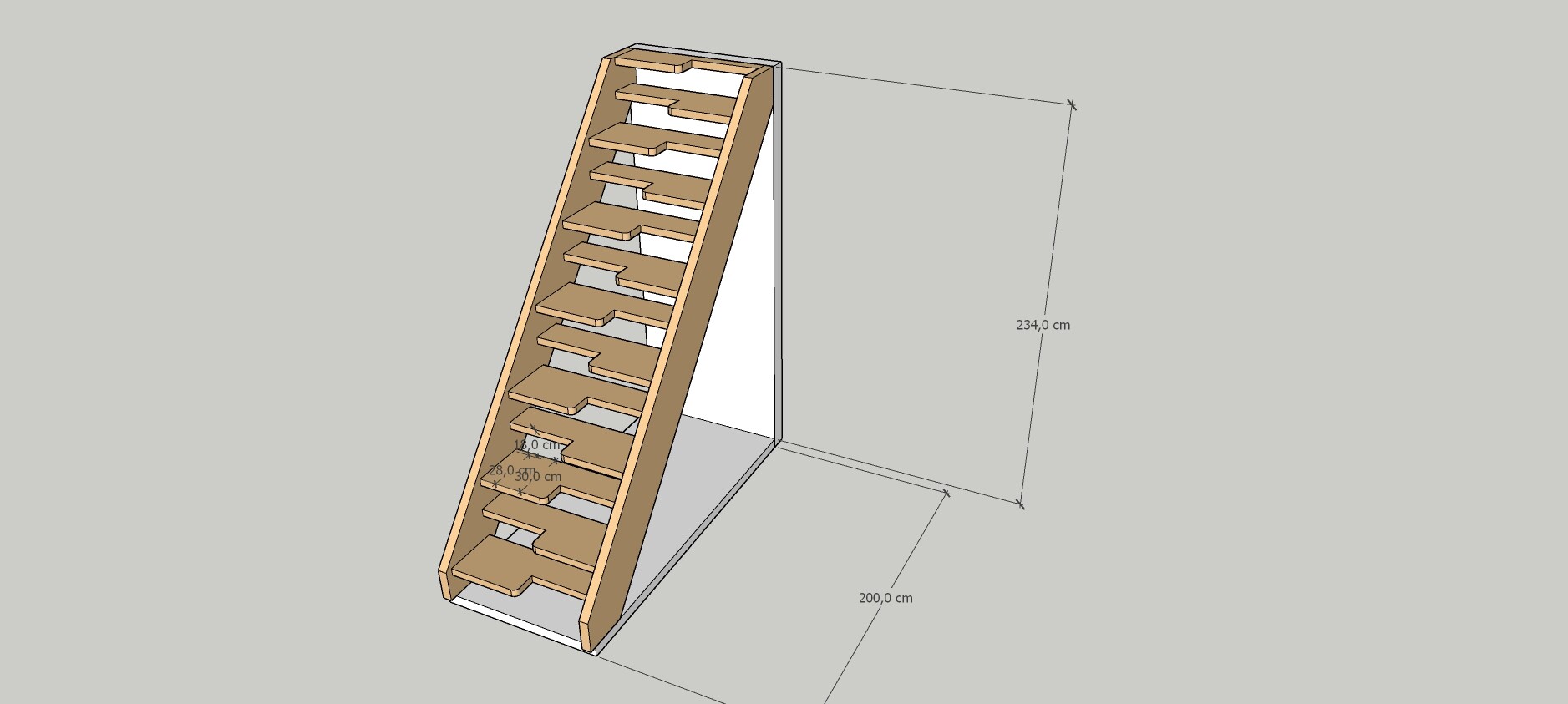

pues se estan valorando dos opciones para dos emplazamientos diferentes.
Una de 2340 altura x 2000 aprox de base
Yo he calculado para esta CH 180 + H 166 que amplio hasta 280 (13 peldaños)
Esta es la que digo que “respeta” el modulo de ascensión porque tiene peldaños de 280*180, pero no es real, lo que tiene 280 es la pisa, no la huella
La segunda mide 2340 de alto x 1650
Para la segunda CH de 234 + H 165 (que amplio hasta 280) 10 peldaños

Ese trabajo ya hice, lo que me preguntaba es si esa seria la mejor relación.
No se si aplicar aqui las reglas habituales para escaleras “normales”
según lo que lo he realizado en el trazado, primero con la formula de blondel y si no te da pues a estrechar las huellas,. Prueba y error
Me queda la duda si aumentar la contrahuella quitando algun peldaño, puede hacer mas cómoda la escalera (porque acerca la distancia al paso humano) o todo lo contrario
